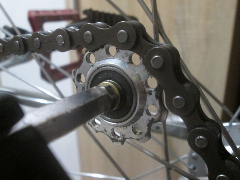

Мнениеот Kkrase » Съб Окт 18, 2025 9:38 pm

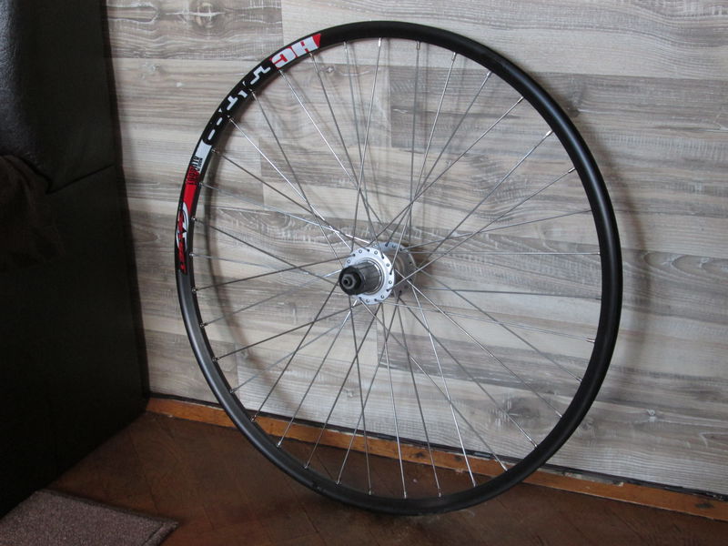

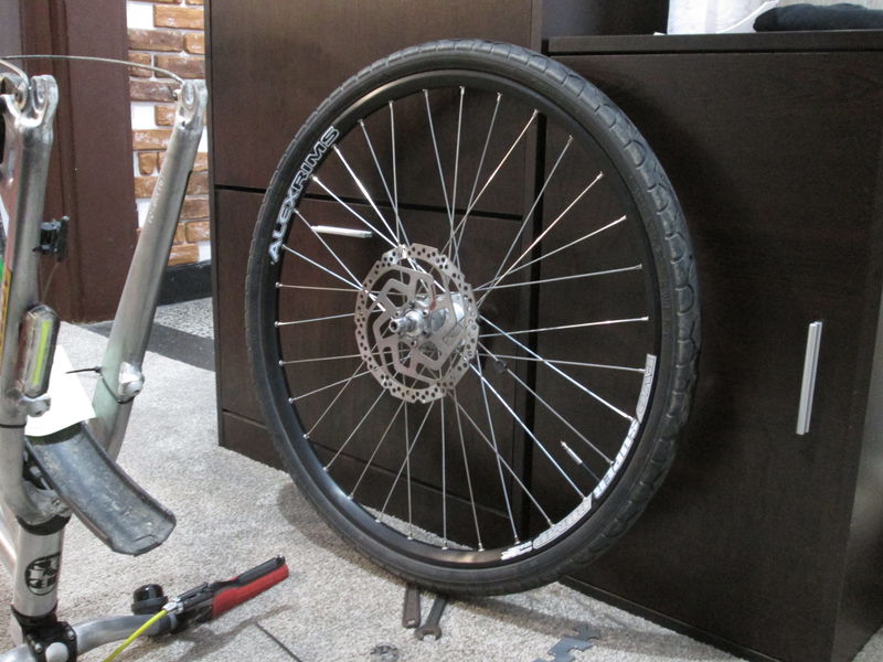

И естествено след състезанието, мухата влиза в картуната и нещата загрубяват. Много ми се прииска и аз да имам яки колела с големи бели надписи и като се движи байка, знаете левела се вдига и зениците се разширяват :)
За целта ми трябваха черни шини с възможно по изразени бели или някакви шарени надписи по тях и да не тежат. Едната вече е имах в гаража, другата е поръчах нова онлайн. Шините са абсолютно еднакви като дизайн, но марките са различни и се различават в теглото. Спиците разбира се каквото е останало в гаража, сбирщайн малко стана ама неси личи от самолет хаха
Предна капла: 24мм външно
шина - Alexrims, EVO SUPER COMP - 32 спици, тегло 350 грама (почти нова) made in TAIWAN
спици, от диска 4х, от дясно 2х
главина, големия брат Китай - SHUNFENG, машинни лагери, уникална главина само за 15 лв.
Задна капла: 24 мм външно
шина - JetSet HC-358 - 36 спици, тегло 450 грама (нова) made in TAIWAN
спици, от шлица 3х, от ляво 2х
главина, онтово Китай - SHUNFENG, машинни лагери, тежки главини са, но иначе изключителна инерция, цена 22 лв.
Главините бяха черни аз ги пръснах сиви, после много ме хвана яд, че не взех оранжев или електрикъв срей някакъв интересен, каплите щяха да изглеждат уникално, голяма грешка още ме е яд. Спиците ги наплетох както може, защото нямам точен размер и налучквах. Стегнати прави на конец, готови за бой.
После смених ролката на сингълатора със такава с цял лагер, сега се движи много по добре и не луфти. В последствие имах един подарен курбел "SHIMANO STX" 3-ка, но аз оставих средния венец 32 зъба, отзад 14 което е равно на 2.4 предавателно число, което ще каже че за работа вече се движа с 22/26 км средна, тук там стъпва колелото, добре че спирачката е от кораб, тоест истинска.

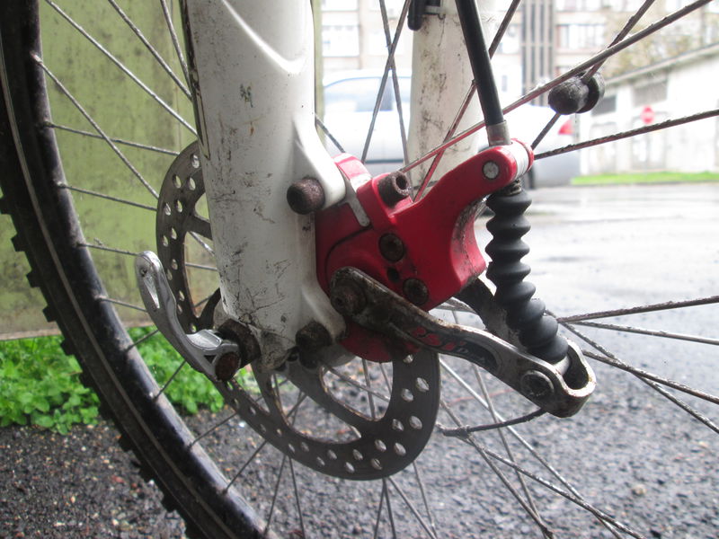

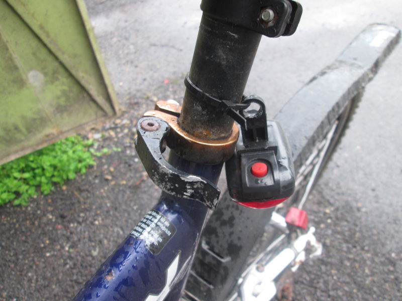

Мнениеот Kkrase » Пет Яну 30, 2026 11:54 am
Тук вече ви позволявам да се похилите на моя сметка.
Истината е, че тези дни като се кара колело не е за кеф, ами за някаква бърза работа из града и вече няколко пъти летя по улиците с някакви торбички закачени на кормилото и в този вятър е много забавно. Всъщност то се казвало - "Bicycle front rack" на един по известен език, ама мойто си е пластмасова кутия от Каулфланду за 6 лв. Кво да направя пари неми се дават, иначе имаше един багажник в олх марков алумин батко за 100 лв. ама не е моето. Тя и жената бая се посмя ама стана все пак нещо квото аз исках, багажникоо го хванах с метални пръчки 6мм, тва стана бетон ама от ония стария, по мои сметки спокойно ще може да возя голям ДЮНЕР или два телешки езика, за Агнешка главичка трябва да пробвам и ще снимам пак.
Не е мито от много време затова няма блясък, моля да бъда извинен. И въпреки всичките глупости накачени на горкото колело все още е 10,4кг,.... майсторрр

Мнениеот Lucky Loser » Пет Яну 30, 2026 1:09 pm
Разпробил си вилката, за да го захванеш, нали?
Komoot профил
Lucky Loser
Мнения: 2001
Мнениеот Kkrase » Пет Яну 30, 2026 1:17 pm
Естествено, то нещо ако не става със свински опашки става със самонарезни видии
Kkrase
Мнения: 228
Рейтинг: 1495
Мнениеот evilzet » Вто Фев 03, 2026 12:14 am
Много нагоре си ги хванал на вилката, особено отдясно :D
evilzet
Мнения: 1628
Рейтинг: 1990
Мнениеот ЕДИН ЗАВЕТ » Вто Фев 03, 2026 9:15 am
Kkrase написа:Естествено, то нещо ако не става със свински опашки става със самонарезни видии
Концентрация на напрежение - умора на метала - беля :popcorn:

Мнениеот motomarzel » Вто Фев 03, 2026 12:40 pm
Аз бих ги хванал тези пръчки за пивотите на V-Brake-а, които така или иначе са ти свободни.

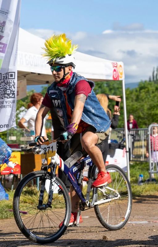

Мнениеот Kkrase » Нед Фев 15, 2026 8:02 pm
Целта постигната от 12.4кг. > 10.8кг. Напълно оборудван СИТИ БАЙК, все още има доста тежки части по него, например седалката тежи 0.5кг, багажника още повече, но за такъв тип колело резултата за мен е добър, няма да го барам повече, колелото сега се движи много добре.

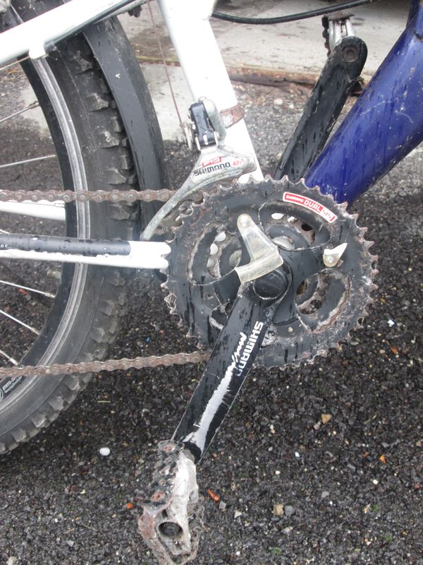

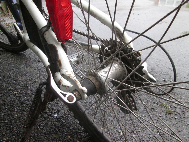

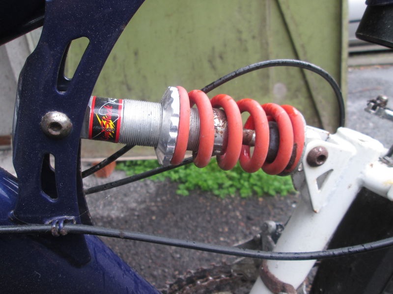

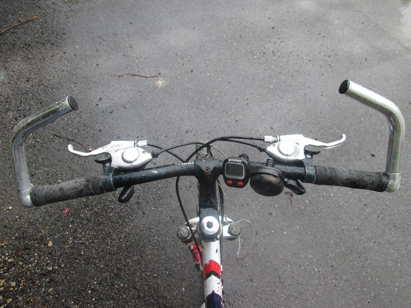

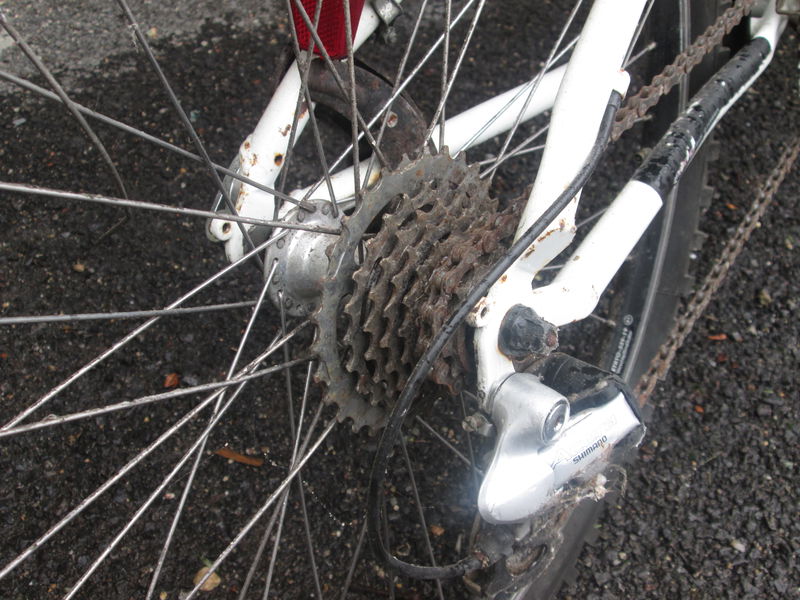

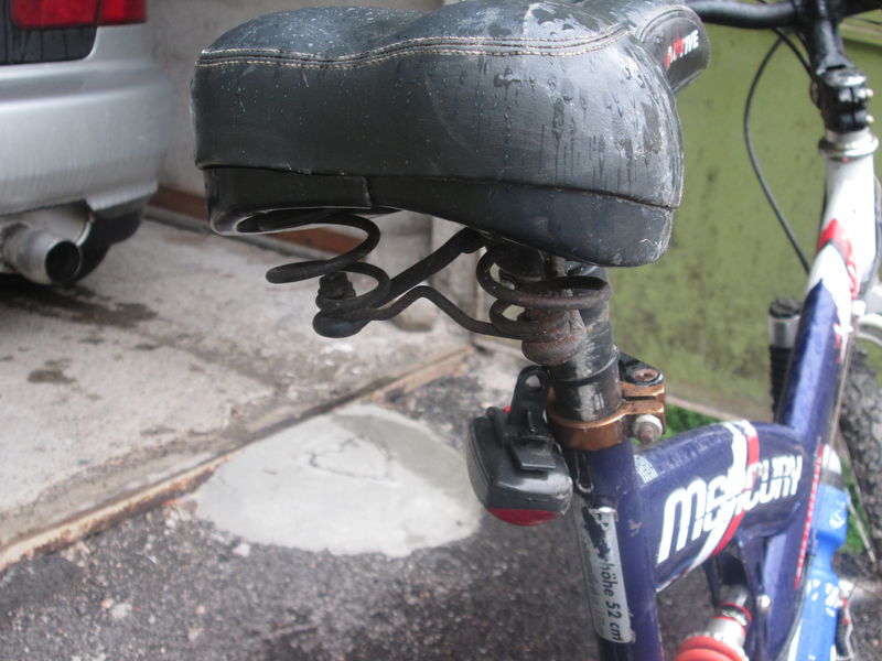

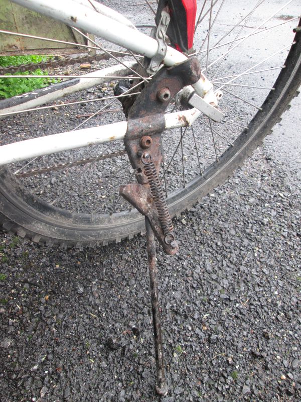

Мнениеот Kkrase » Вто Апр 21, 2026 6:11 pm

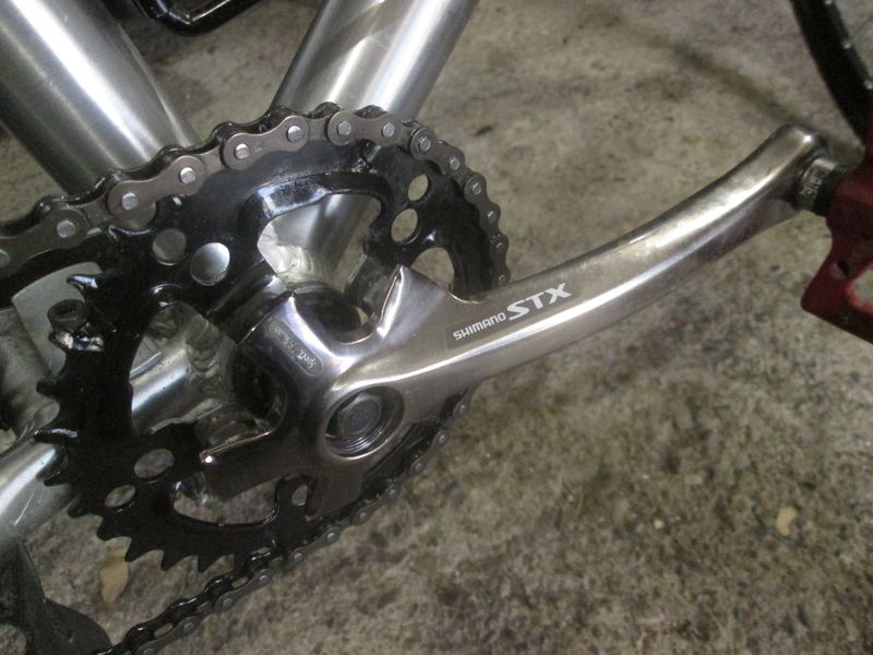

Дето се вика пак съм аз, днеска мятахме дървата с дядото на село и си бърборим, пък той човека много обича да гледа шосейкаджиите по евроспорта и ми вика ти нали ще караш състезание и аз казвам, че ще карам и той ме пита имаш ли колело и аз му казвам, че още незнам с какво ще карам, и Дядото ми вика че има колело за мен даже ще ми го подари и аз веднага наострих ушиии,...... и отиваме ние до едната барака и дядото мята едно одеяло и отдолу излезе тва съкровище :D в първия момент си помислих да го откажа и любезно да благодаря, но след секунда помислих и викам взимам го ще го стегна,..... и като го хванах с ръце веднага разбрах че тва тежи ама якатааа, напомпихме гумите вдигнах седалката и поех, майкооо след 5 метра разбрах истината:
1.каплите са криви имат скъсани спици
2.спирачки няма
3.скоростите не работят, явно жилата са спекли
4.курбелите пукат и още и още и още,.....
звяра е бил в зимен сън около 8/10 години и за капак като го претеглих на кантара - 19 килограма, все пак желязна мекица, тва е като мокър сън :look:
и сега съм решил да карам - спици и бодли с него, имам 1 месец да го преведа във вид, пак ще има шоу, но вече ще имам скорости, живот и здраве първото ми състезание с колело със скорости :D всъщност незнам кае е по добре, 10кг сингъл или 19кг желязна мекица?

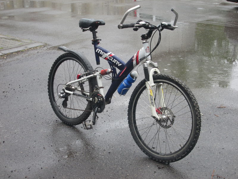

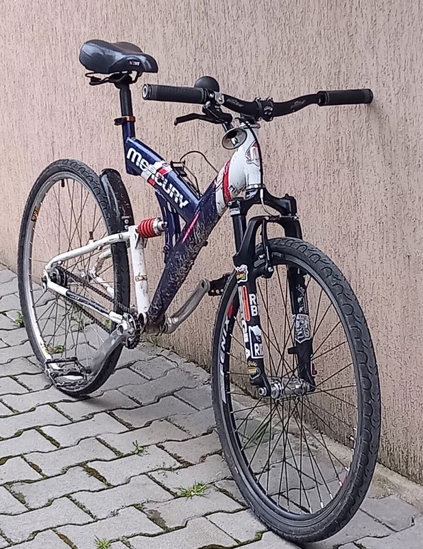

Мнениеот Kkrase » Сря Апр 29, 2026 3:10 pm
Ибрее пичове, пак ще има бутане по баира ама тая игра е знам, играл съм е бая пъти, много съм добър. Мерси за коментарите, а сега да покажа каква е реалноста.
Колелото нестава за нищо, пробвах да изправя каплите но където е стояло толкова се е скапал метала, че ниплите не се движат и всичко се заобля, демек задната капла нестава, аз имам една капла аз съм е плел но там пък немога да сваля венчето, ходих при майстор той ми каза че няма такъв ключ и ще иска ломене с чука, аз реших да пробвам аз да го избият венчето да го сваля, то е на резба, но явно за 3 години каране така се е спекло, че няма развиване, преебах секача от блъскат, явно трябва нагряване, но нямам горелка в гаража, исках да прехвърля задните венци на моята капла да имам скорости, но нестава, и решето беше ясно, пак ще се кара сингъл :D :D :D
И така от тоя боклук изхвърлих всичко, сложих моя вилка, там други разни части, настроих доколкото може каквото може да се движи и те така.
Голяма ракета, ще чакам втори медал за най грозно возило, типично в мой стил, гаврите са неразделна част от проекта, нямам търпение да гледам физиономиите на хората хаха
А да, стана 14.5 кг имам шанс :D
Предавката е 22 на 16 = 1.3
Нарочно е с различни гуми, за по леко педалиране :D

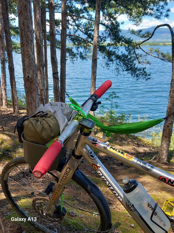

Мнениеот Kkrase » Чет Май 21, 2026 5:15 pm
Бат NeNo всъщност е прав, не може на планинско състезание да се кара с една шосейна/гладка гума! Трябва гумите да са две, затова смених и другата да е гладка да са еднакви. За мен колелото беше много приятно за каране, спусканията бяха стабилни и безпроблемни, не знам какво имаше предвид колегата за гумите, но в калните места си вървяха съвсем нормално. От предното ми участие на същото трасе, отразявам подобрение:
Винаги тръгвам последен
предния път време 3.45 мин, сега 3.15 мин, подобрение с 30 мин
предния път минах 50 участника, сега 70
задната гума беше на 4 атмосфери, предната на 2.5, мекицата си каза думата, ибреее курортее
спирачката работеше отлично, в нито един момент не съм усетил притеснение от спирането
с багажа колелото стана 16 кг, много удобна за каране без ръце
забележка, болта на колчето се разлопа и седалката взе да потропва, но е натегнах с тръбата, сега стои мирно :rofl:
