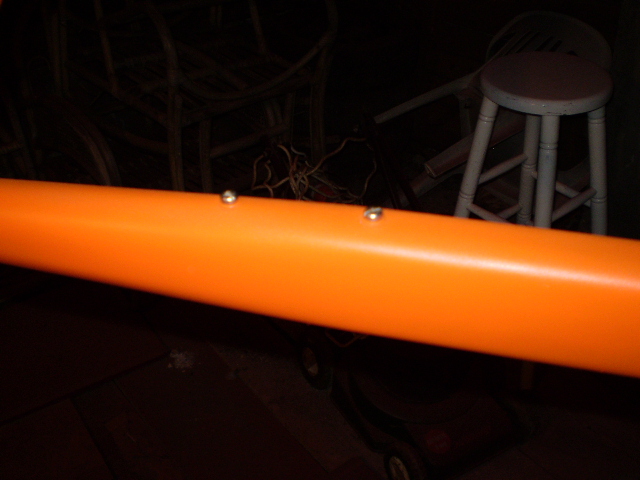

Мнениеот robbster » Пет Дек 03, 2010 8:03 pm

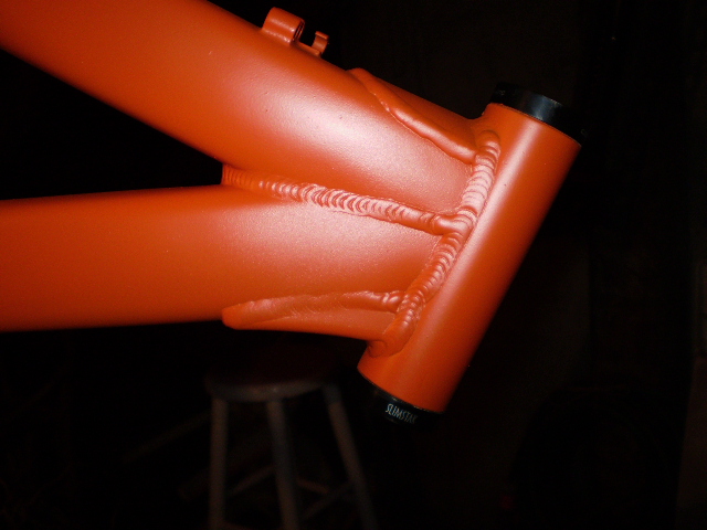

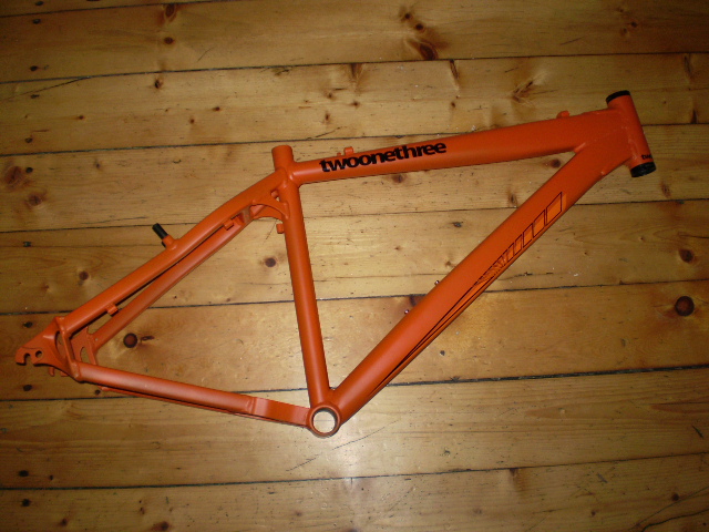

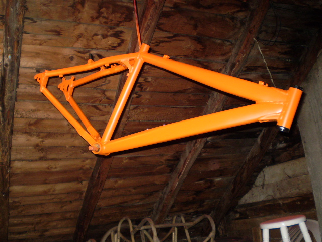

Не за друго, ама да се похваля
Още съм друсан от боята ама успях да се добера до компутара и да покажа резултата :)
Последователността беше:
180 шлаиф на ръка
Китване на дълбоките деруги
220 шлаиф на ръка
Обезмаслител
Шприц - червен, за да покрие по-добре оранжевото
След 24 часа
600 водна шлаиф на ръка
Обезмаслител
Две ръце оранжев мат през 30 минути
общо излезе към 50 кинта със се шкурките
Дано е полезно на някой :)

Просто за Хоум Мейд е повече от идеално работено по него :eyebrow: :eyebrow: Надявам се и частите да паснат толкова идеално на цвета...
Само това с боята по ос касетата е малко кофти но все пак сега ще събираш погледи със това ярко оранжево... :bowdown: :bowdown:

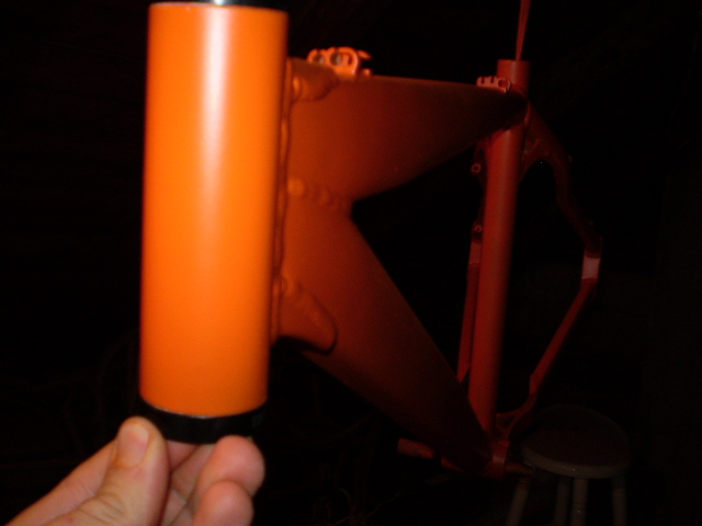

Мнениеот robbster » Пет Дек 03, 2010 9:35 pm
Това при ос касетата е един маркер, който държи кабела на който виси рамката :D даже лагерите на чашките и резбата при средното бях облепил за да няма мяу после от тоя прах. А от към компоненти, събрани до сега- ще дундурка с PIKE 454 и ще спира с HAYES nine :eyebrow:

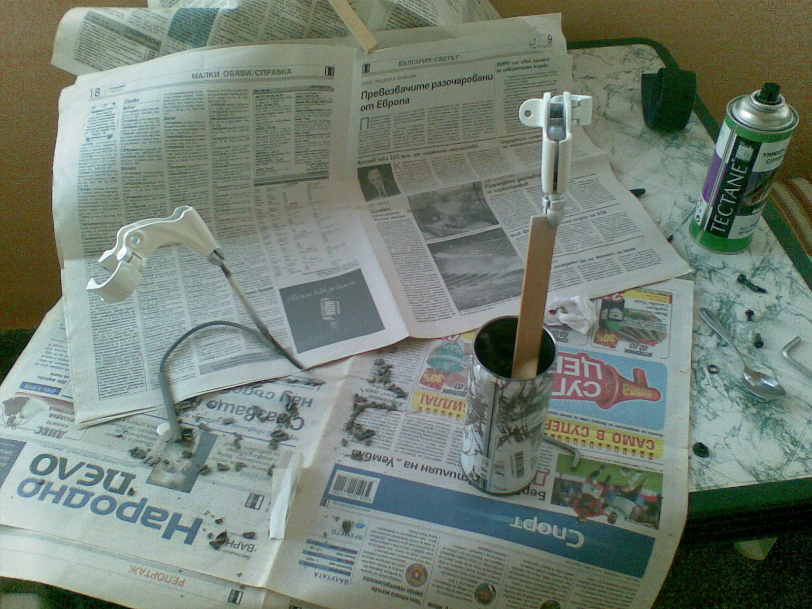

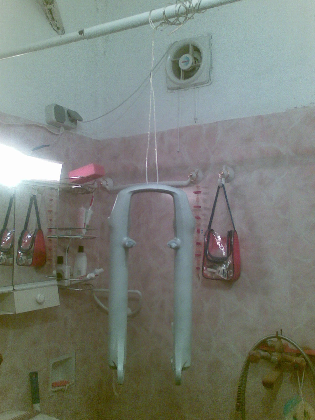

В началото на годината и аз правих малко експерименти с неочаквано добър резултат:
След опитите ми!
(331.35 KiB) 445 пъти
SR Suntour XCR - Първи слой боя след грунд
(283.14 KiB) 308 пъти
Лостчета Тектро 2-ри слой
(400.71 KiB) 306 пъти

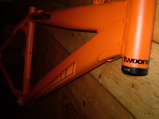

Мнениеот robbster » Пон Дек 20, 2010 12:27 am
Вече и с нови стикери, които да го завършят :)
