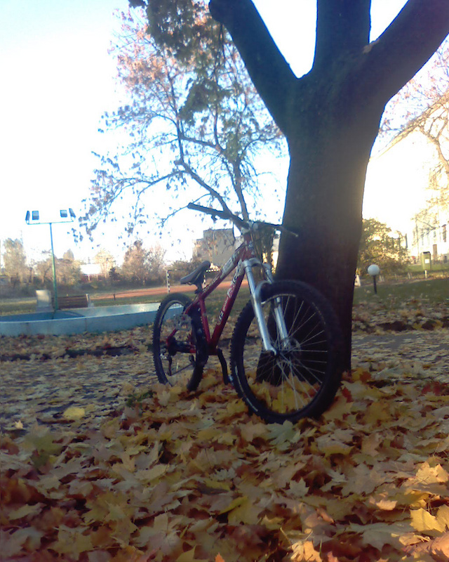

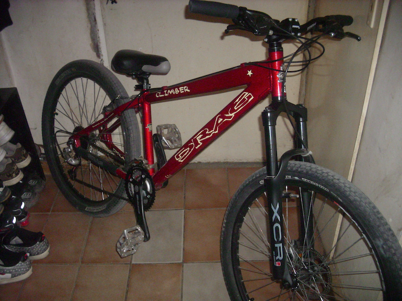

Всичко започна от Клаймбър разбира се...
Взех го от един съфорумник с оригиналните си части (на клаймбър които са), рамката беше 2007 година...
и се започна ...
Ето какво представляваше в началото -

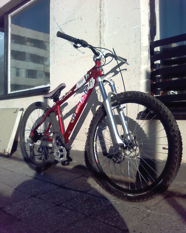

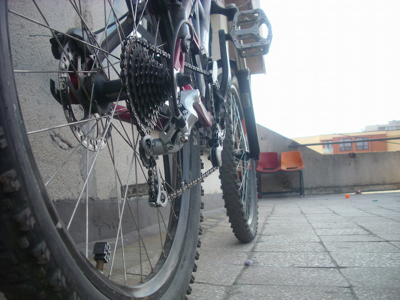

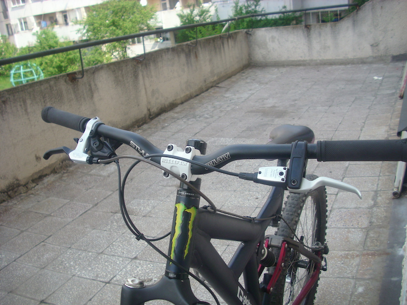

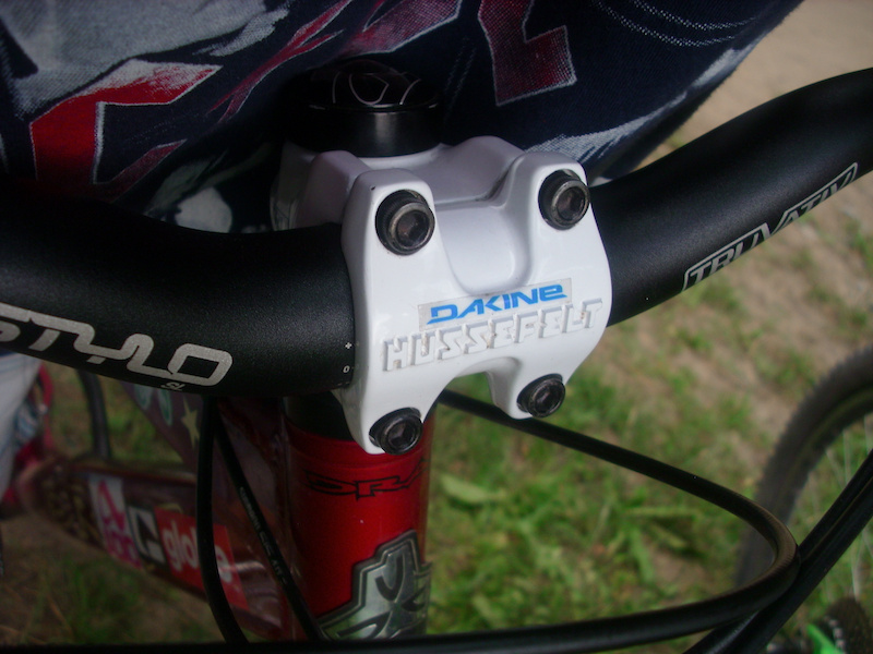

После си купих лапа и кормило -
Последством взех курбели, смених XCR-а с Duro (за което съжелявах много, беше прецакано дурото :crap: ) и седалката -

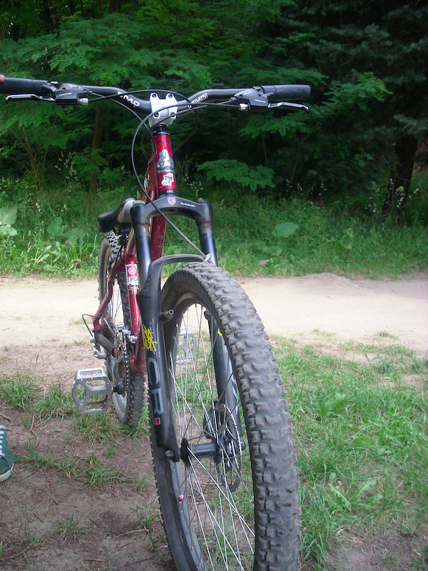

Изображение има си и водач тука...

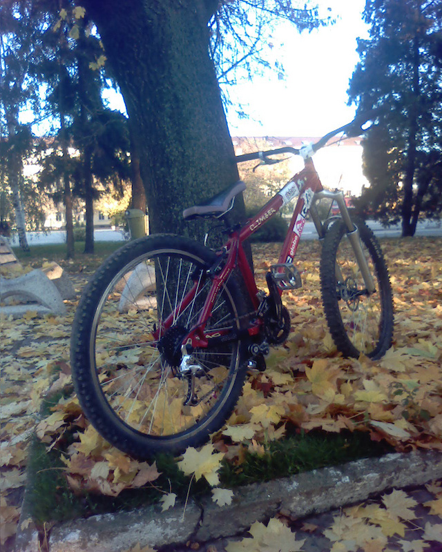

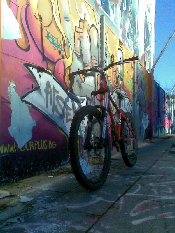

После реших да си взема друга вилка, не е кой знае какво но... ми върши работа за сега !
и дотук с клаймбъра...

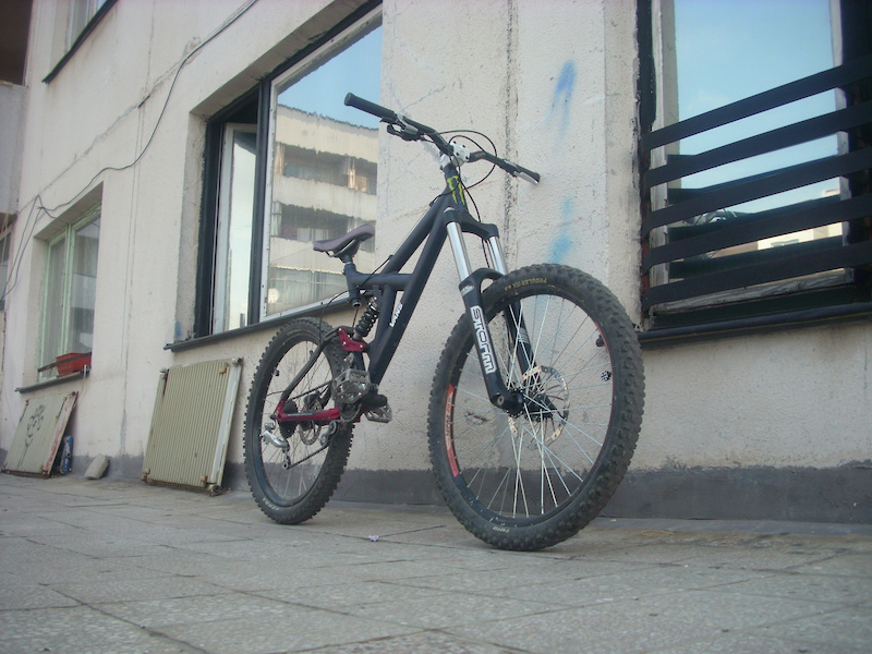

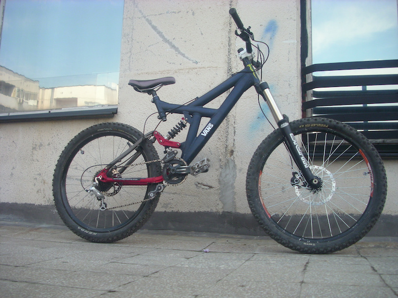

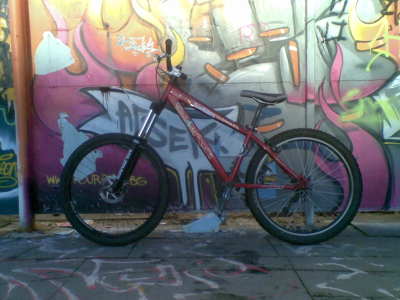

Подариха ми рамка DRAG behemoth, и с малко смяна на още части стана това -
Моята гордост !!! -
Предстои смяна на кормилото, колчето, педалите, гриповете и още някой неща :agree:
Колелото е сглобявано една година и малко, и много нерви са похабени по него :crazy:
Частите са следните:
рамка - DRAG behemoth
вилка - RST storm 170mm
курбели - truvetiv HUSSEFELT,
седло - velo
колче - zoom
кормило - truvativ STYLO
лапа - truvativ HUSSEFELT
предна спирачка - MAGURA julie hp, rotor magura 203mm
задна спирачка - SHIMANO BR-M495 с лостче avid speed dial и броня jagwire, rotor promax 160mm
предна капла - главина formula 20 ос, шина alexrims BH-pro
задна капла - главина shimano , шината не я знам каква е но е доста яка !
оптегач - shimano SORA късо рамо
водач - chaindog
верига - point олекотена
педали - VP
Това е от мен и моя BEHEMOTH ! :beer:

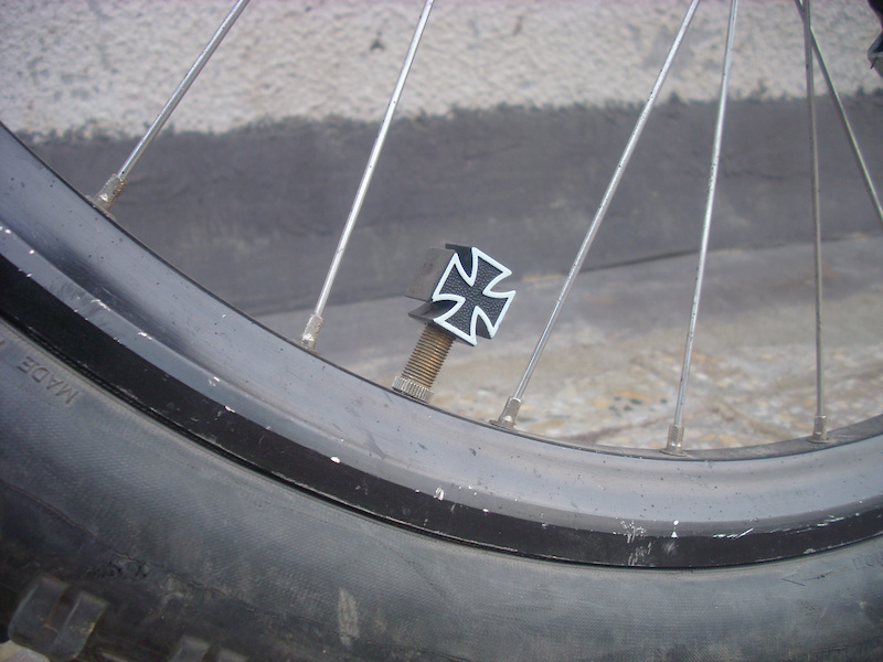

Готино се е получило :) а тапите са върха :lol: Със здраве :beer:

Честит нов байк, по-добре щеше да си е със клаймбъра... Тази рамка със сигурност е по-тежка от клаймбъра. И какво е теглото на байка ти?

Честито много добре изглегда особедно със сторма така тоя драг предоби вид на дх машина.Пак честито. :peace:

Средното ми се струва че е ниско над тополите а ? :D :agree:

prokalnatiq - средното е бисоко 36 см ! не е кой знае колко високо :dontknow: :peace:

Незнам защо, но мисля че е повече. Да не си мерил до ръба на плочата?

Средното е между 38 и 39см. За да е максимално точно се мери от земята до центъра на оста на средното и от двете страни и се дели на 2, ако случайно колелото е подпряно на криво.

Средното е високо 36см !! Пак повтарям ! :beer:

Няма как да е 36
Снимай го как го мериш и покажи снимката.
