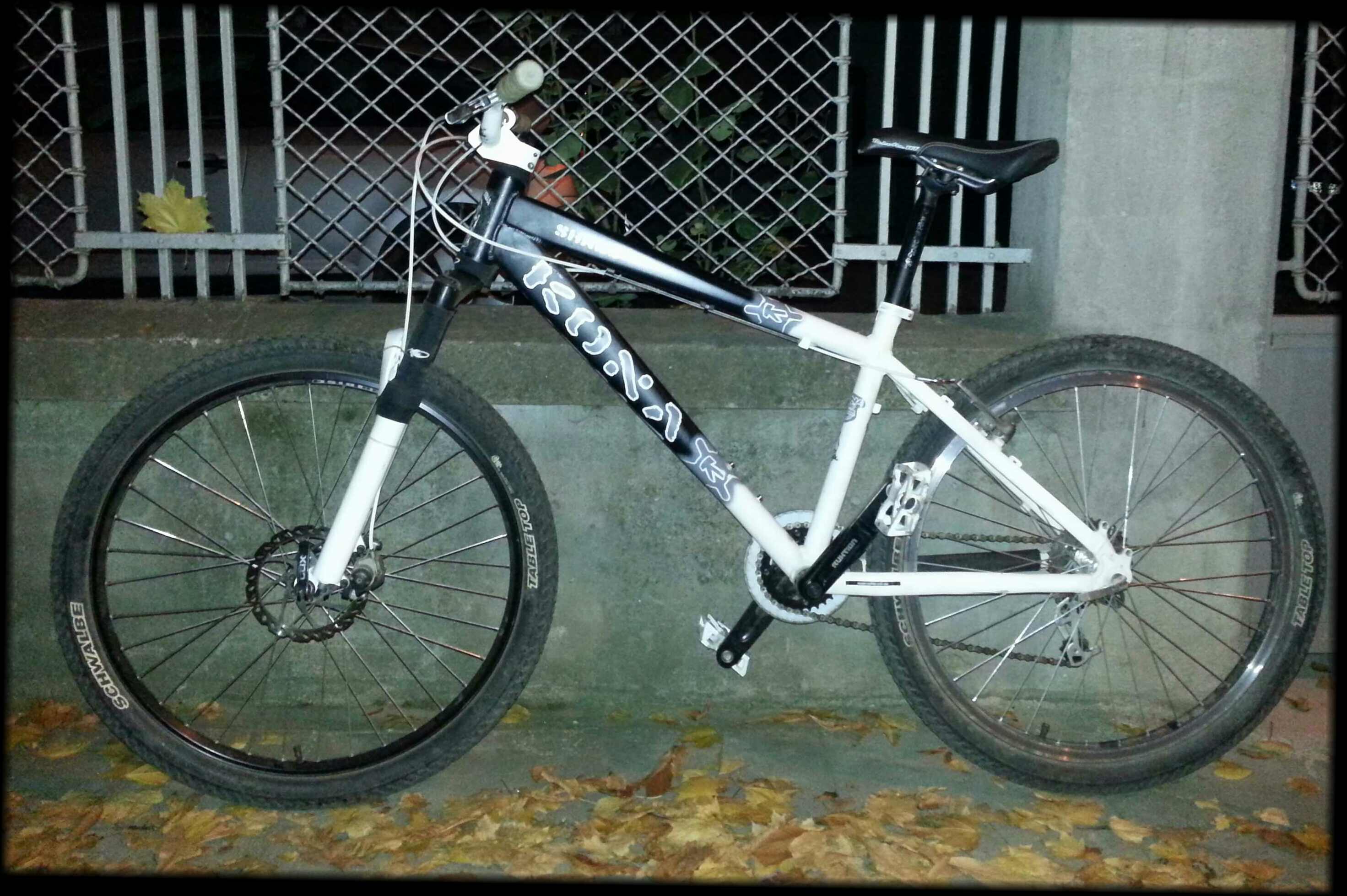

Здравейте,
С много любов и не малко лишения стигнах до тук...
KONyA SHRED
(405.24 KiB) 425 пъти
Има още неща за смяна - задна главин и спирачки, но за момента няма кеш, а и за моето каране(градско и ХС през малкото свободно време) е ок. Енджой :D

Честито ,само че все още изглежда "празна" от към компоненти и другите неща...

Да, така е, за което се извинявам. Компонентите са следните:
Рамка: Kona Shred '08 size M
Вилка: Rock Shox Tora 302 SL, 100 mm travel
Курбели: Truvativ Ruction 170 mm с плоча 32 зъба
Средно: Truvativ Howitzer
Баш: Е13 (маь 36)
Педали: метални платформи със сменяеми пинове, мисля, че са M Wave
Лапа: Funn Rippa 45 mm, 7° Rise
Кормило: Race Face Respond 710 mm с по-голямото издигане
Грипове: We the people
Спирачки: предна- лостче Avid FR5, спирачка shimano BR (механична), диск Hayes 160 mm
задна - лостче Avid FR5, Scott v-brake, броните и на двете са Jag wire
Капли: предна Match 1 2.30 disc, главина формула за диск, гума Schwable Table top 2.30
задна: Alex rims Sumpra MT, главина formula с капсуловани лагери (за в брейк), гума Schwable Table Top
Команда: SRAM X9
Oбтегач: SRAM X9 със средното рамо
Блок: SRAM PG 970
Верига: SRAM PC 951
Колче: PZ Racing 400 mm
Седалка: на снимката е с SDG Bell Air, а сега е с WTB JAXON 5
Скобата не знам каква е...
