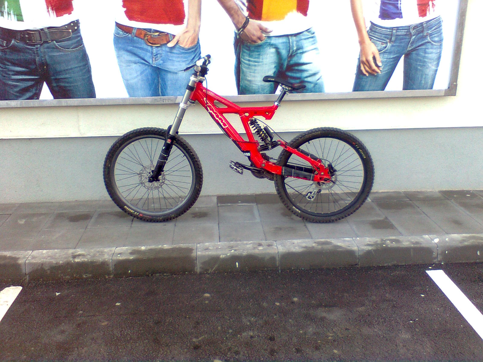

Здравейте това е новото ми колело, което сглобих зимата. Сложих зоом-а зашото беше без пари и се получи това. Много хора не харесват тази вилка аз и сложих пружини от боксер пипнах я тук там и се оправи работи много добре и държи но мисля по нататък да взема нещо като боксер, но с времето ще се разбера. Моля даите мнението си и питаите ако нещо не знаете ;)

ЧНБ! Получило се е добре и изглежда страхотно! След време като смениш вилката ще е просто перфектно! :)

Средното изглежда кошмарно високо. Сигурен ли си, че амортисьора е с правилната дължина?
Re: Пожарната!!!
Мнениеот m1takaDH » Чет Мар 14, 2013 8:03 pm
Ozzie написа:Средното изглежда кошмарно високо. Сигурен ли си, че амортисьора е с правилната дължина?
222мм е не знам защо е толкос вдигнато... на тази рамка може да се сложи 240мм а има ли проблем че е вдигната? От настройката е на средната дупка е или на горната не знам... но мисля че е от настройката

Средното е на 37-38см от земята. Опасно ли е да се кара така? Предполагам е от настройката

То не е опасно, но центъра на тежестта е висок. Вероятно ще има проблем със стабилността и вземането на завоите. Коментирано е как влияе това при каране.

Не при мен е перфектно добре се кара

Сложи шока на най-долната дупка и ще падне малко. Иначе честито и гледай бързо да смениш вилката, може да влиза и да връща тази, но колкото по-бързо я смениш - толкова по-бързо ще разбереш че е била за боклука. ;)

А по добре ли ще работи като я сваля?
