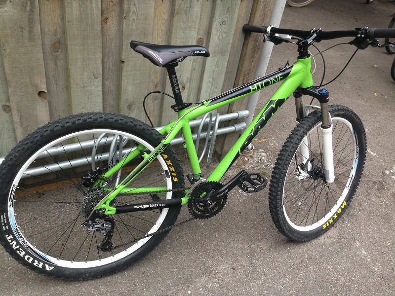

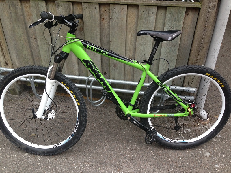

Мнениеот georgi1141 » Пон Юли 15, 2013 8:42 pm
:agree: Здравейте,това е моето Рам-че ,с доста подменени части.Само исках да споделя във форума.Надявам се да ви хареса :)

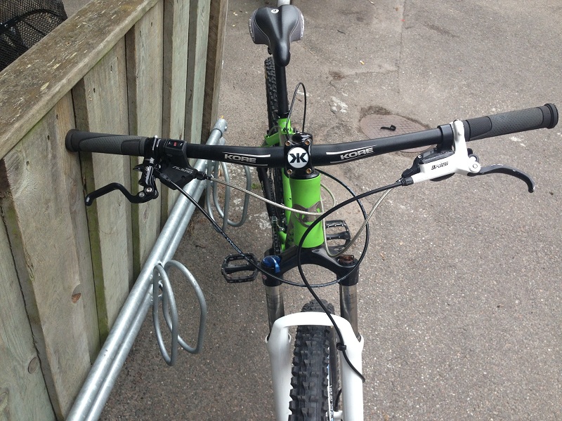

Мнениеот psixopat » Пон Юли 15, 2013 8:54 pm
Честито!!! Само една по хубава вилка и размени предната и задната спирачка и всичко е 6.
П.П Намери си преходник, недей кара така. :)

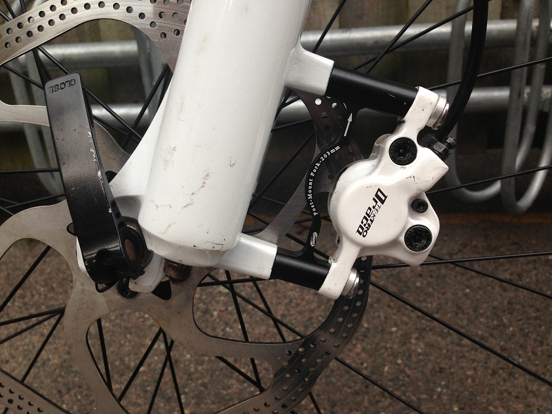

Мнениеот georgi1141 » Пон Юли 15, 2013 9:08 pm
psixopat написа:Честито!!! Само една по хубава вилка и размени предната и задната спирачка и всичко е 6.
Вилката е XCR-чесно казано съм доволен от нея за сега.Преходник,не знам как да си махна курбелите..трябва ми спец. инструмент предполагам?
А за размяната на спирачките какво имаш предвид? :)

Мнениеот boroborovski » Пон Юли 15, 2013 9:18 pm
Става дума за преходник на спирачката колкото до размяната предполагам иска да каже че обикновенно ти трябва повече спирачна сила отпред и по малка отзад .Все пак ако не караш толкова екстремно не се занимавай. :wavey:

Мнениеот georgi1141 » Пон Юли 15, 2013 9:32 pm
Не зацепвам за какъв преходник става дума колеги? :bigeyes:
Предния ротор е 203мм задния 160мм, следователно по голяма спирачна сила има отпред,нали така :)

Мнениеот boroborovski » Пон Юли 15, 2013 9:47 pm
Значи спирачната сила не зависи само от диска а от самата спирачка като цяло . :peace:
И те съветвам да се отървеш от тоя 203 диск защото скоро няма да имаш уши на вилката прекалено е натоварването за вилка като xcr. :)
