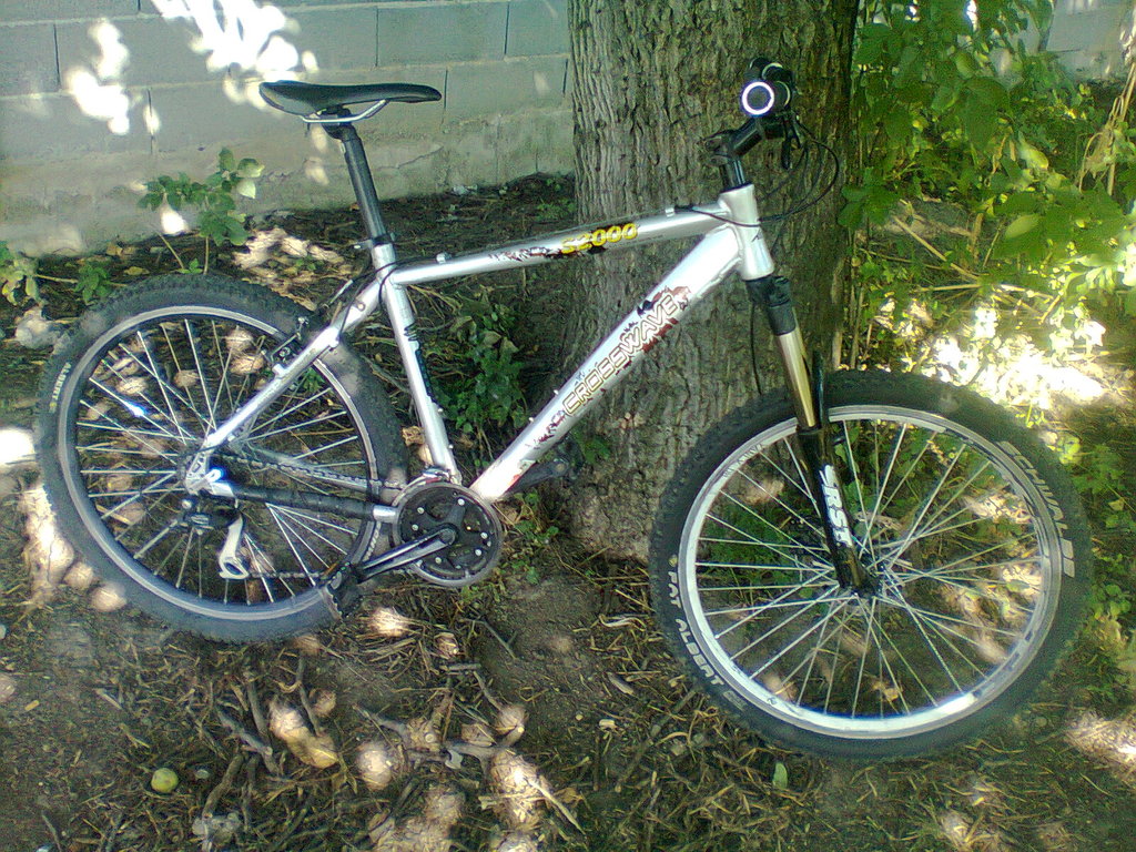

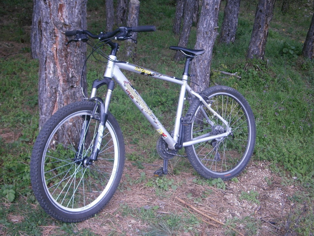

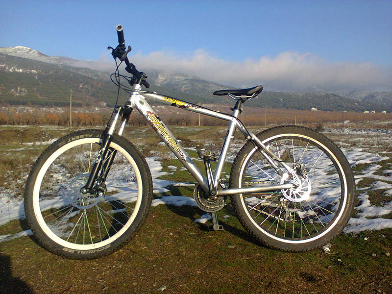

Привет на четящите! В началото на лятото 2012 закупих нов велосипед на който много се кефих, до един момент в който започнах да карам по-сериозно и от там започна смяната на части. За рамката не знам нищо даже не бях чувал за марката но когато купувах велосипеда не разбирах нищо, просто ми хареса външен вид и го купих. Нямам снимки още в началото за да ви го покажа но не беше нещо по-различно от сега.

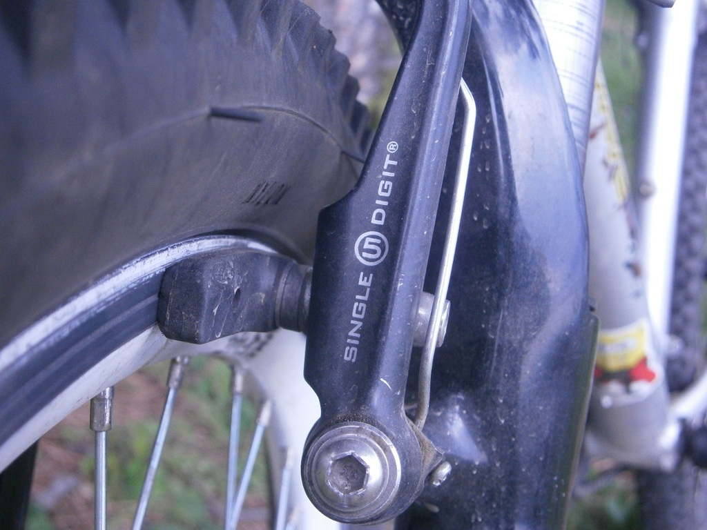

Дойде ред за смяна на педалите който бяха пластмасови и постоянно ми се изплъзваха в мокро или кално каране. Усещах, че не ми достига спирачна сила и започнах да разглеждам "уж" добри

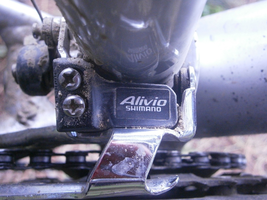

V-Brake и си харесах Avid Single Digit 5 закупих 2 чифта и когато ги сложих даже със старите глупави лостчета имаше огромна разлика в спирачната сила. След като ударих задния дерайльор в един камък, за да превключа скорости трябваше да го блъскам с крак и си казах няма да е тая, прочетох малко насам натам и Shimano Alivio M410 нещо ми хвана окото, след около 3-4 дни дойде сложих го нагласиха ми го защото все още не мога да се науча. Бреее ми то няма повече тракане, удряне, блъскане направо се родих. Нещо ми скимна и реших да сменя предния декланшьор със по-хубав, не че ми правеше проблеми просто исках да са еднакъв модел със задния. Старите команди Grip Shift не ми харесваха още отначало и им дойде времето за смяна. Издирих отново комбинирани команди и лостчета Shimano Alivio събрах парите и ги сложих. Отново се усещаше, че спирачната сила се увеличава и това много ме радва. След това доста време не съм пипал нищо по колелото само карах, обаче тая зима започнах да научавам за предимствата на дисковите спирачки пред V-Brake и се замислих за смяна, но се оказа, че не е само да ги купя и сложа ами трябва смяна на главини с такива който има място за монтиране на диск, общо взето си викам пак разходи. Взех 20лв и си харесах една най-обикновена предна главина за диск. Разплетох предната капла от старото ми колело за да не копувам нова шина ползвах старата която засега се оказа доста корава. Научих се да наплитам и центровам капла. Много хора ми викат недей се занимава дай го на майстор ще си прецакаш шината обаче аз не ги послушах и постъпих добре (спестих 15лв и добих малко опит в наплитането :D ). Стига толкова, четене хайде и да ви го покажа. Има още доста неща за подобряване като засега приоритет ми е да сменя задната главина с такава на шлици и да сложа ставащи дискови спирачки.

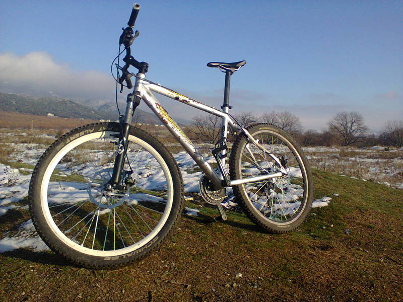

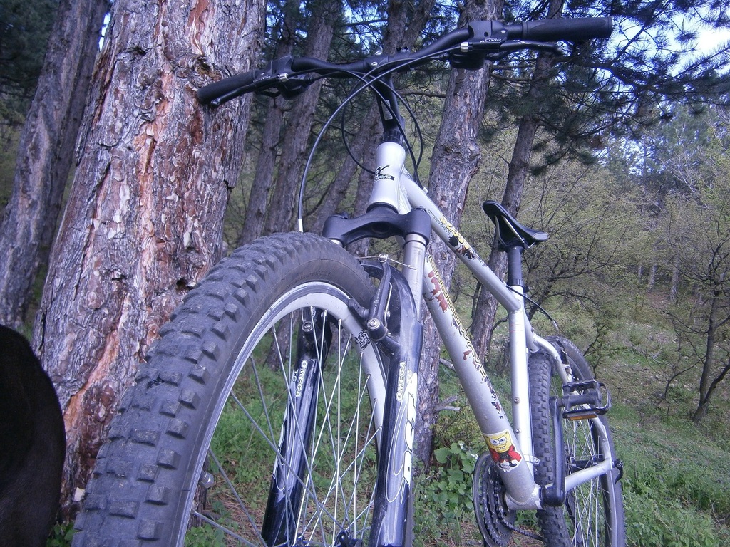

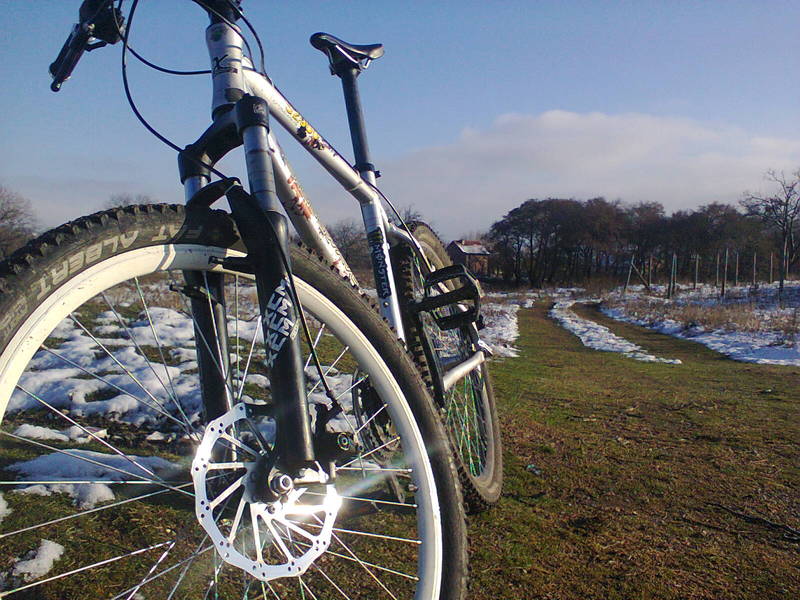

Така катеря вилката е спусната максимално и прави 75мм ход, а седалката вдигната :smokin:
Така се спускам вилката е вдигната до 120мм, а седалката спусната за да имам място за маневриране.

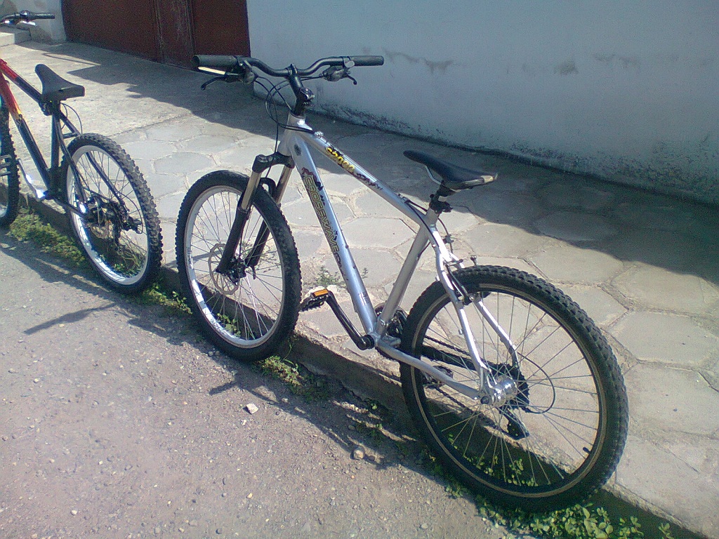

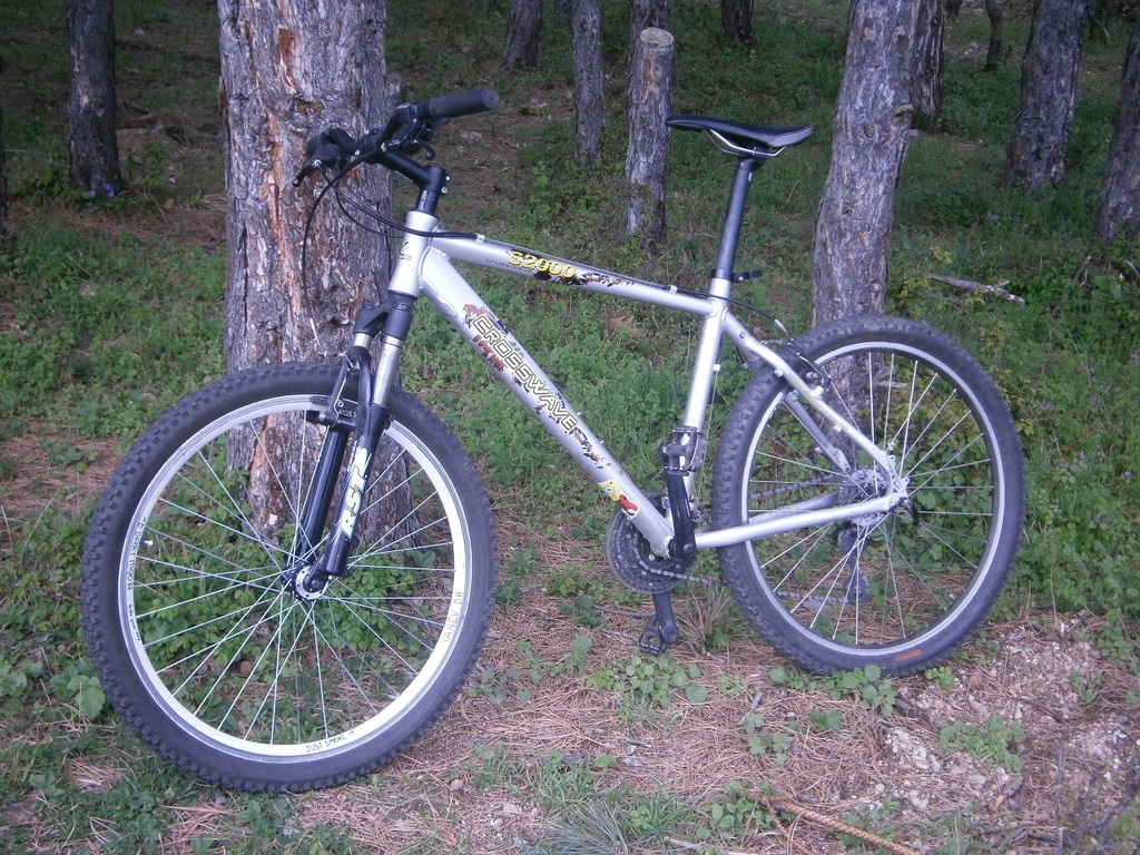

Малко по разчупена...

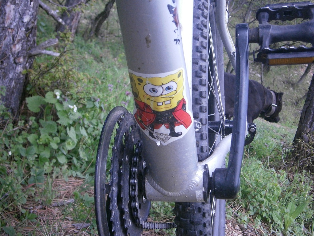

Много важен елемент от рамката. Пази от уроки, придава здравина на долната тръба и му се кефят лапетата. :D

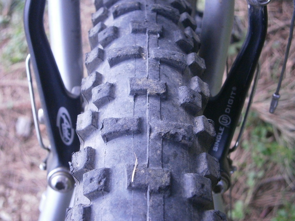

Спирачките спасили ме в много ситуации.

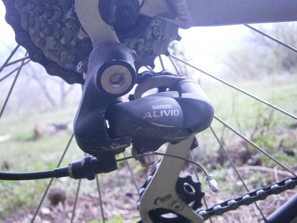

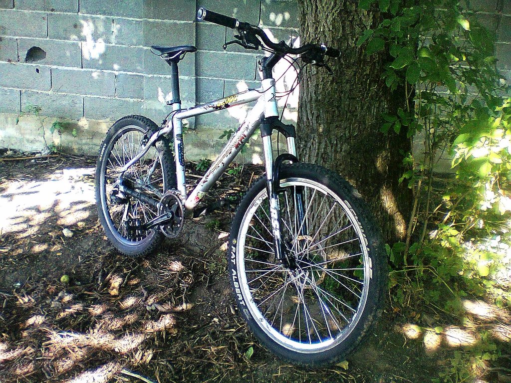

Ето го и задния делайрьор.
Чак и кучето се радва :rofl:
Малко трябва да си ходят.

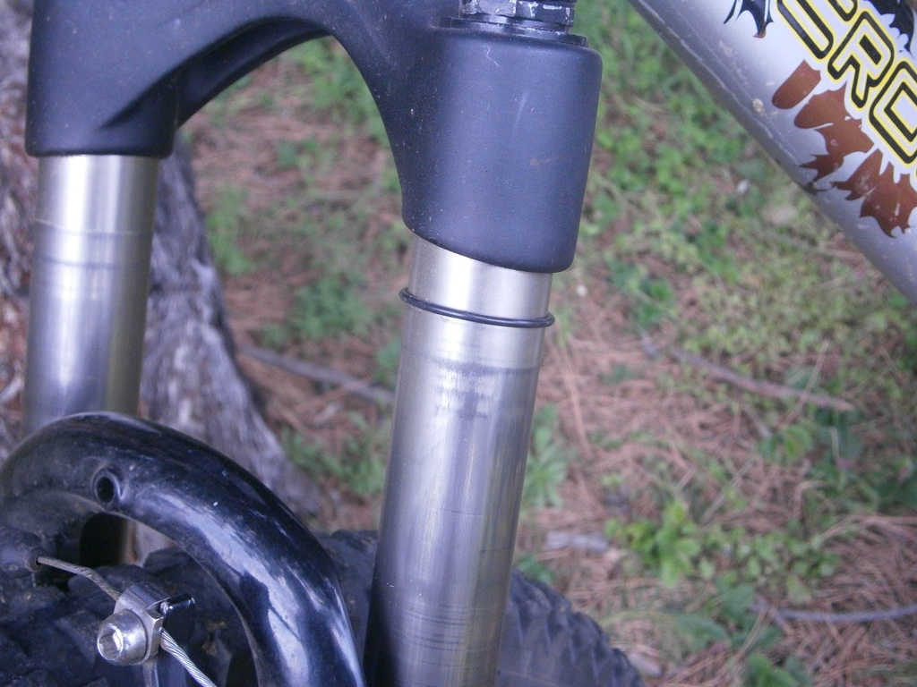

Вилката която когато стане студено не я ли напръскам със силиконов спрей се вдървява, иначе само малко да я напече слънцето и става уникално мека за класа си.
Че даже и си прави целия ход и малко отгоре след като махнах една гумичка вътре.

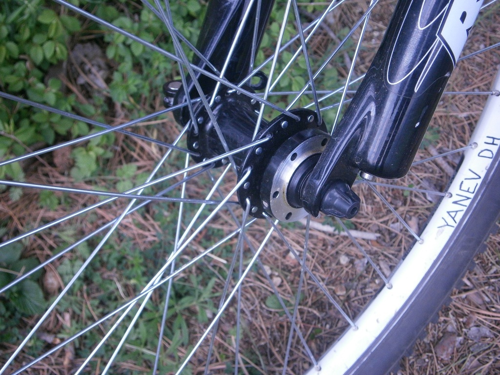

Предната главина на която се оказа добричка за парите си и въпреки блъскането не отвори луфт.
Ииии накрая гумите който само чакам да се изхабят хубаво и да сменям иначе за цената си от 9,50лв бройката биват :D :agree:
Приемам всякакви обиди, псувни, критики, освирквания и ако може някой добра дума за окуражаване. Предстои да се сменят части по колелото и каквото съм направил ще го поствам тук.

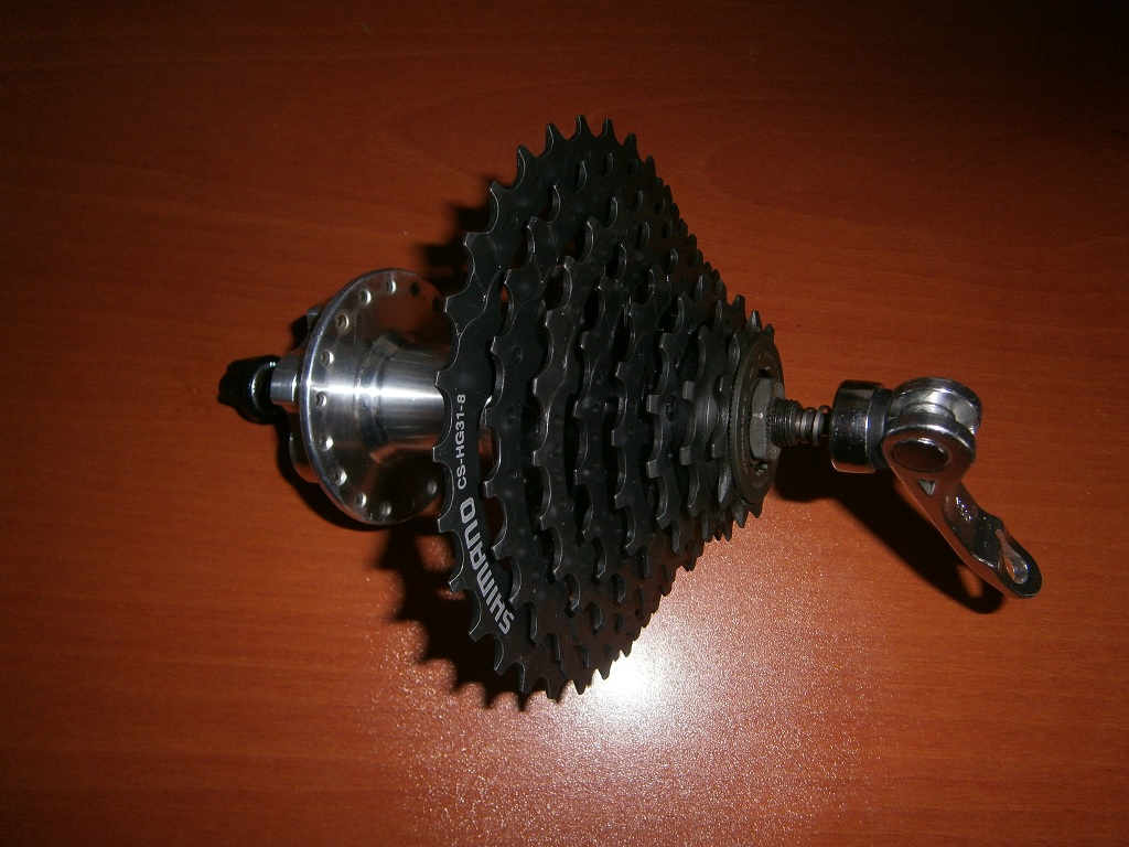

Мнениеот yanevch0 » Сря Юни 05, 2013 4:19 pm

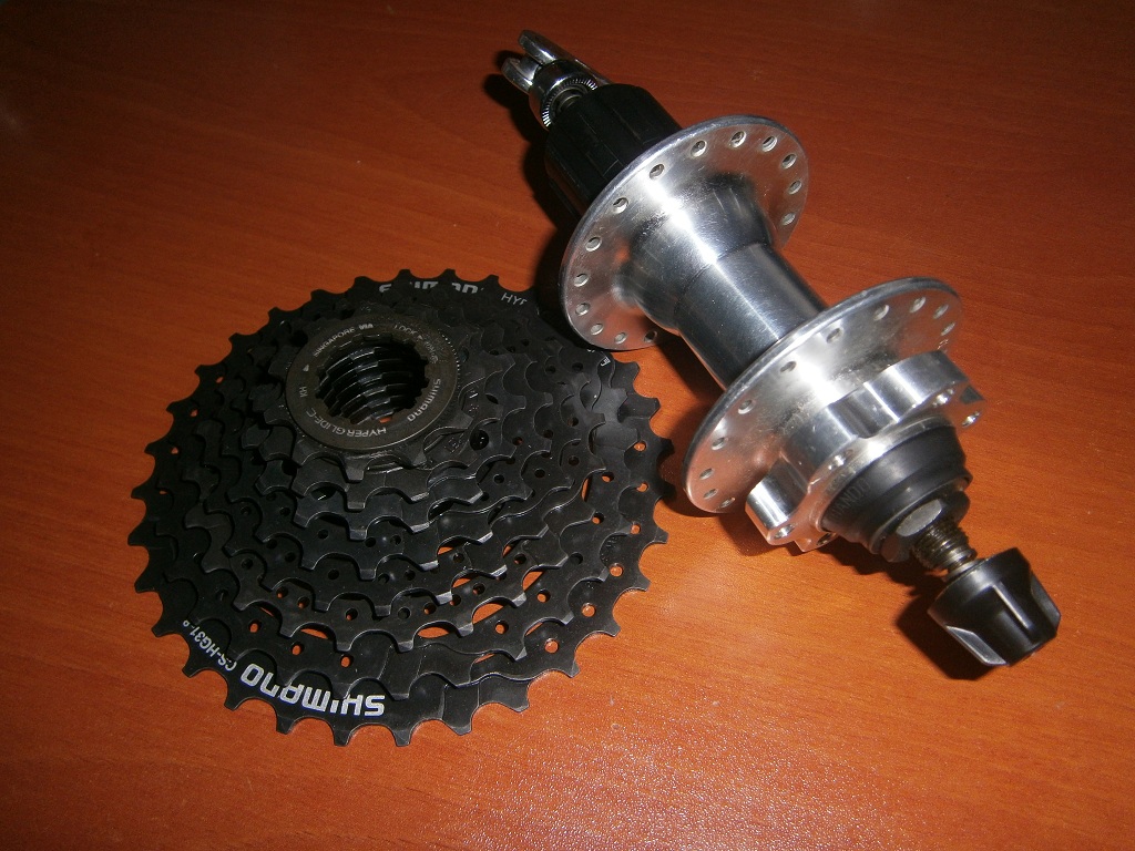

Байка се сдоби с главина и венец :liplick: . В най-скоро време ще взема нужния размер спици и като наплета каплата ще я снимам за едно показно.
Калкулатора за спици който използвах е:този
Мога да го препоръчам заради много доброто обяснение на всичко как се измерва :)

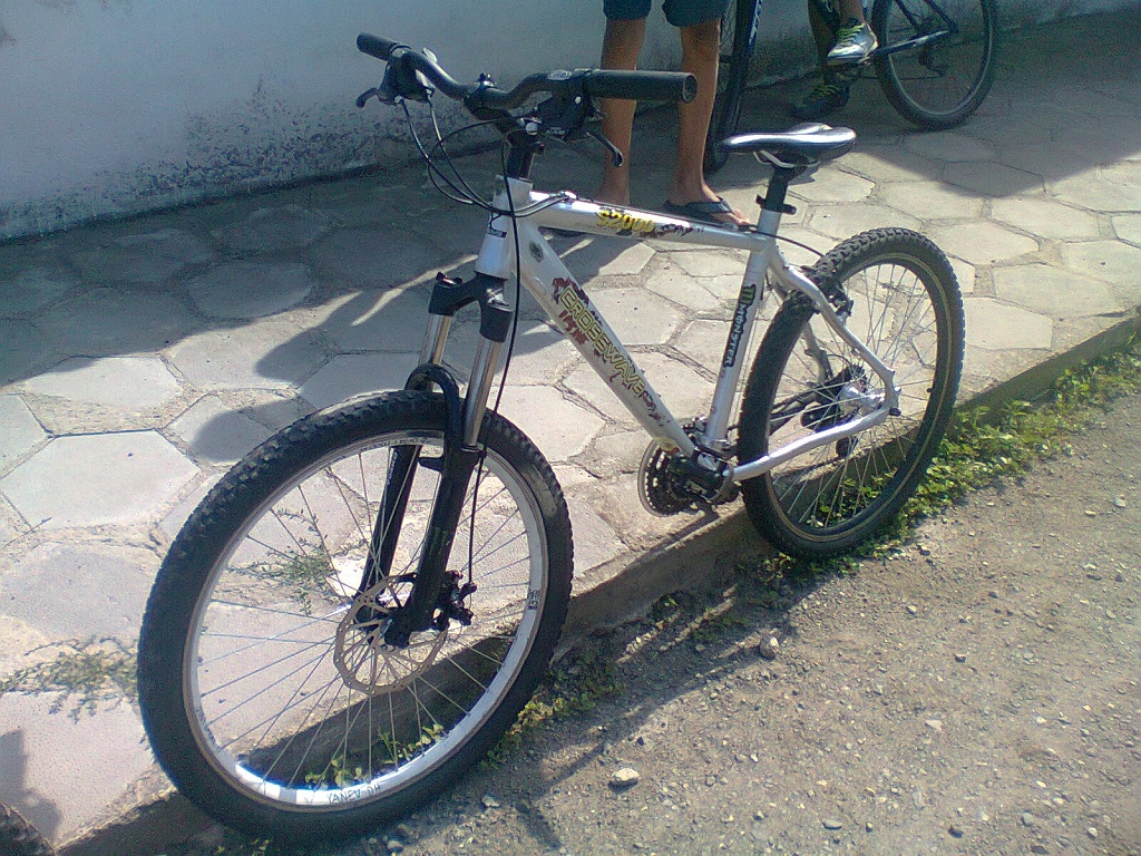

Мнениеот yanevch0 » Пет Ное 29, 2013 7:46 pm

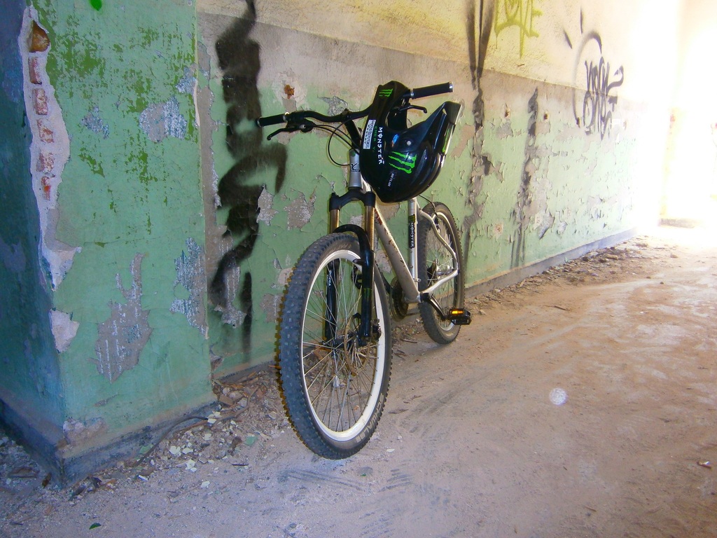

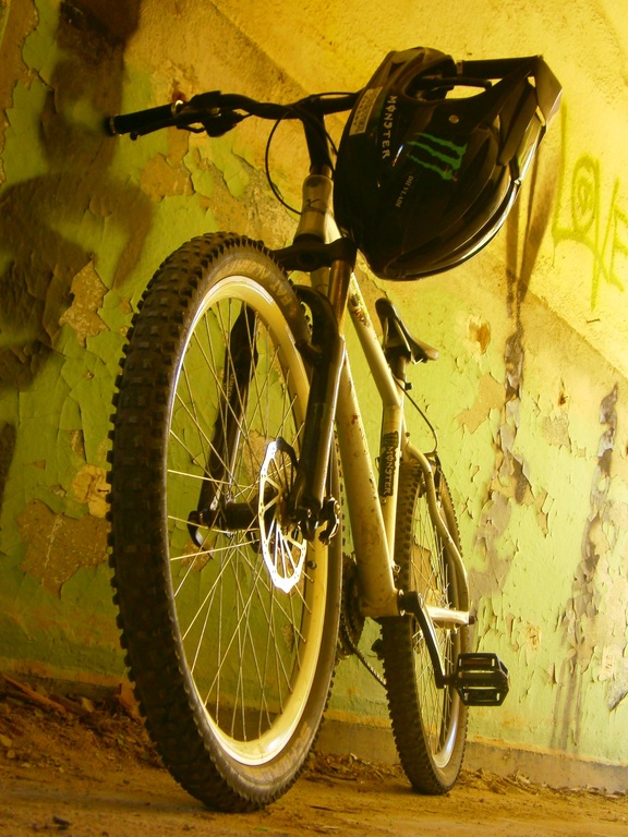

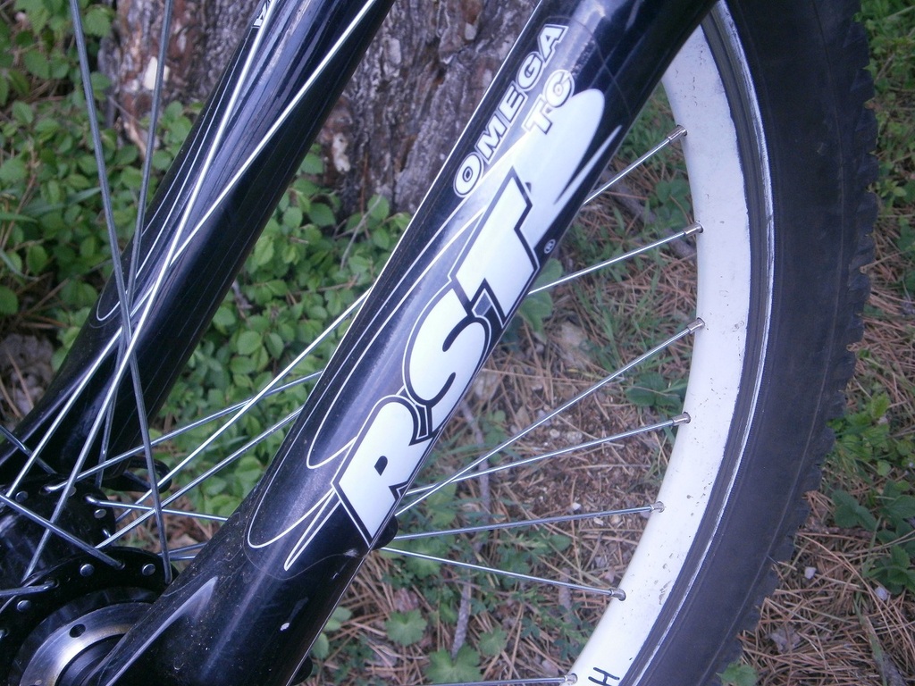

След доста дълго отсъствие реших най-накрая да ви покажа новите придобивки. Байка вече се сдоби със задна спирачка (предната отиде отзад, и купих друг апарат). Нова вилка, след като скъсах пружината на старата. Един малко по-голям дроп явно й дойде в повече след като направо чух как се дъни при падането, и след около 10 минути разбрах, че ми е скъсана пружината защото доста се беше смалила. Доста време я карах така, и преди около седмица се намери човек който я купи, смени пружината и в момента си работи почти както преди, само дето е доста по-дървена.
Нова вилка е Sr Suntour XCM V3, която изобщо не работи като RST-то, но какво да се прави. Стига приказки нека ви покажа колелото най-накрая :D
Стига толкова зася. Мисля да купувам нови курбели и да карам само с една плоча, но ще е до време.
