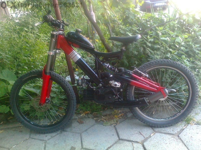

Мнениеот pekisto » Нед Яну 20, 2013 9:08 pm

Уникално е станало. Много старание е вложено ми се струва. Ако знаех от къде мога да ти дам "+" щях да ти цапна един. Само да качиш и един клип как го караш златен си. Обаче имам няколко въпроса. Къде ти е лоста за съединителя (ако има такъв).

Съединителят е второто лостче под предната спирачка и се натиска само докато запали двигателя ,след което е автоматично потеглянето като скутер "газ спирачка".От дясно се превключват седемте скорости и се подава газ.

Според мен трябва да смениш шока отзад, дето е с тази пружинка от химикалка.
Иначе много браво. Грабна ме още на снимката в която изряза средното движение :D

Благодаря за положителните коментари.Наясно съм ,че частите които са използвани не са висок клас ,затова и се кара внимателно ,макар че възможностите на двигателя са големи като се има предвид теглото на цялата конструкция.Сглобих модела за да отговаря на следните изисквания от моя страна:
1.Да е по-леко от скутер(около 50кг)
2.Да е по-икономично от скутер(под 1.5л/100км)
3.Да се управлява без каквито и да било документи ,съответно и без данъци такси граждански и т.н...
4.Да не нося каска(имам близо 100 000 км на мотоциклет и каската никога не съм я харесвал ,но трябваше да нося)
5.Да има максимална скорост по-висока от китайски скутер 50кубика (70км/ч)
6.Да може да се съхранява в мазе ,достъп до което имам по стълбище.
7.Двигателят да е без електроника с проста и надеждна конструкция.(центробежен маслен съединител,цилиндър от чугун , чукче и наковалня)
8.Да карам велосипед и да не въртя педали ,което знам че няма да ви хареса, извинявам се за което.
9.Велосипеда трябваше да има двигател скорости и една верига ,защото не харесвам ДВГ за велосипед, които се предлагат.

Мнениеот 5roff » Вто Яну 22, 2013 9:59 am
pekisto написа:Благодаря за положителните коментари.Наясно съм ,че частите които са използвани не са висок клас ,затова и се кара внимателно ,макар че възможностите на двигателя са големи като се има предвид теглото на цялата конструкция.Сглобих модела за да отговаря на следните изисквания от моя страна:
т.4 Не виждам кое точно те освобождава от тази отговорност, при положение че и карането на велосипед е с каска. Да все пак си е за твоята глава :) .
т.5 И как по-точно тази ти точка съвпада с "частите които са използвани не са висок клас ,затова и се кара внимателно"? Ама то и то си е за твоята глава :)
Поздравления за труда. Не съм никой, че да съдя нечий труд, но двете точки просто противоречат с реалността. Успех :wavey:

Мнениеот Insight » Вто Яну 22, 2013 10:12 am
Това е мотопед маскиран като велосипед.
Допотопните чукче, наковалня и липса на електроника най-общо означава лошо изгаряне на горивото = смрад.
Не знам доколко наличието на вело-педали отменя изискването за документи, като за всяко друго (П)МПС, задвижвано с ДВГ с определен обем... обаче искрено се надявам да не видя такова нещо в парка примерно.
Иначе добра работа - спор няма.

Супер, обаче не бих вдигнал 70+ км/ч с това нещо ... :smash:

Мнениеот gattaka » Вто Яну 22, 2013 7:02 pm
Браво, получило се е много добре! Но не е ли по-удачно да се използва китайски електрически комплект за предна капла например? Мисля, че комплекта е около 200 лв! Няма да вдига изискваната от теб скорост, но пък е по-леко, тихо, чисто!
До колкото за скоростта не мисля, че е добра идея да се развиват такива скорости с такава рамка,която не знаеш в кой момент ще се спука, да не говорим за ненадеждните спирачки, а и българската градска среда е крайно неподходяща за каране на велосипед, а какво остава за такъв, който развива на 70 км/ч!

Мнениеот boroborovski » Вто Яну 22, 2013 7:17 pm
Досега бях виждал такива двигатели само на твърдаци но ето че ти си измислил закрепяне на мекица за което евала .Иначе от дете ли се кара изглежда доста малко .
Карам ц1 и пак съм по бърз :P

Мнениеот pekisto » Вто Яну 22, 2013 9:34 pm
Вдигнал съм само веднъж 70км/ч.за да измеря и да знам скоростта, иначе си го карам само на първа скорост.По принцип това му е основната предавка при която има добро ускорение и максимална скорост от 35 км/ч.Другите предавки се използват за икономия на гориво извънградско.На седма с 40км/ч се движи по равно със много леко подаване на газ,което ми помага да постигна този малък разход.Няма спор ,че е опасна скоростта над 45км/час ,с който и да е велосипед независимо дали е с хубави части или не.Най-приятно е да се кара градско с 25км/час.Усещането от това да изкачиш голям наклон с тази скорост също е много приятно.Когато се движа по алеи и паркове изключвам двигателя и тогава вече са ми нужни скоростите ,за да не въртя и стоя на едно място.

boroborovski написа:Досега бях виждал такива двигатели само на твърдаци но ето че ти си измислил закрепяне на мекица за което евала .Иначе от дете ли се кара изглежда доста малко .
Седалката е свалена иначе си е рамка за 26"капли.Монтирал съм 24" за да спечеля място за двигателя.

След ежедневно лигавене с подобни глезотийки, при които не си мърдам пръста, за да го карам по улиците, като дойде момента да кача монцата в южния ПАРК, със собствените си атрофирали от лигавене мускули, и 40 кг колело(предполагам около това число се върти), надали ще успея. :agree: Велосипедът е измислен да се кара със собствена сила, това му е идеята, но явно някои не я разбират. :dontknow: Да не говорим, че подобно двигателче смърди като за 10 москвича.
Също така си направил пълна грешка при избора на гуми. Това колело си го майсторил за града, доколкото виждам. Сложи тогава едни леки сликове около 350-400 гр , вместо сегашните баници по кило предполагам, и ще видиш колко по леко ще върви(а и ще икономисваш бензинче, нали ти е важно).

Мнениеот pekisto » Вто Яну 22, 2013 10:34 pm
Имам такива леки гуми и съм го карал с тях.Наистина си е по-лесно за въртене , но се пукат често като ходя за риба ,затова съм избрал тези на 2,6. Икономията на бензин е важна ,но не определяща при избор на части.Всъщност не чак толкова важна за мен ,при положение че колата ми е 160 коня и често посещавам бензиностанциите :liplick:

Мнениеот yanevch0 » Пет Яну 25, 2013 3:30 pm
Челен ъгъл 85 градуса :D . Не ти ли идва малко неудобно така.

Мнениеот pekisto » Пет Яну 25, 2013 6:03 pm
Ще има друга вилка за да се оправи този проблем.
