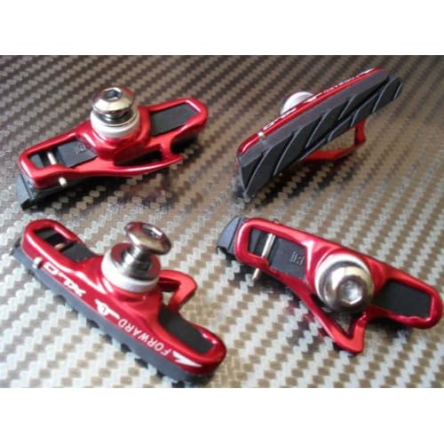

Мнениеот eMcKu » Сря Яну 29, 2014 3:29 pm
Пичове, реставрацията направи адски рязък завой и се превръща в нещо доста интересно, стига да се реализира. :magnify:
Иначе се сдобих с такива и чакам още някои дреболии от ибея ...
