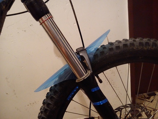

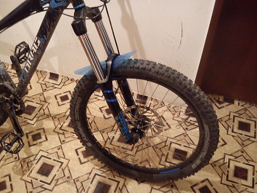

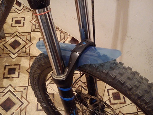

Здравейте, не знаех къде да направя такава тема и реших да я сложа тук и може на някого да му помогне и да си направи такива ако иска. Тъй като не ми се даваха близо 60 лв за два калника тип Mucky Nutz, реших типично по български да си конструирам сам :D А са много полезни тъй като предния не позволява на кал и вода да отива на стеншъните на вилката и да ги надере или да повреди нещо семерингите, а отзад съответно пази шока. Та ето ги и оригиналните:
Направих най напред един шаблон по подобие на оригиналните и си го коригирах според моето колело:
После аз лично ползвах една от онези кофи за боклук, които са от сравнително мека пластмаса, но може и от някоя туба или нещо подобно:
Съответно след изрязването стават така:
Малко стикери, за да изглеждат по-добре и свиски опашки за закрепване към вилката:
И в крайния си вид става така:
Ето така стана пък задния:
Надявам се някого да му свърши работа, на мен лично ми излезе всичко около 50 ст. за свински опашки, тъй като кофата си я имах от преди :D
Айде някой ако конструира, да качва снимки

Мнениеот windv » Вто Мар 04, 2014 7:40 pm
С кофата ще е здраво.
Аз си правих от разни плаки и се счупиха всичките.
Предният за мен има най-голям смисъл в това да ти пази кал да не влиза при прахоуловителите на стеншъните, за която цел трябва да слезе малко по-надолу по извивката на арката самия калник. Така, както си го изрязал, точно тази част има мегдан още по-защитено да си го направиш.

Мнениеот soul_prophet » Вто Мар 04, 2014 7:59 pm
angel666 написа:Ще споделиш ли как се представя, че мисля и аз скоро да си направя нещо такова :confused: :)
Ами още не съм ги пробвал, ама предполагам че ще е супер, а иначе откъм здравина станаха доста твърдички. Като пробвам в някоя голяма кал ще пиша как са се представили, но на предния наистина можеше малко повече материал да оставя да не ходи по стеншъните.

Мнениеот N.i.k.o.l.a » Сря Мар 05, 2014 8:26 pm
Добре е станало, но мисля, че ако се използва нещо по-тънко и леко ще стане по-добре. Примерно някой го беше направил от задната страна на онези папки А4. -
https://www.google.bg/search?q=%D0%B4%D ... B500%3B426
Според мен калникът няма нужда да бъде толкова масивен и тежък. Работата му е да спира пръските и понякога, когато хвърчи кал. Няма калник, който да спира тежката кал, което се лепи по гумата. :beer:

Мнениеот vla40 » Сря Мар 05, 2014 9:39 pm
N.i.k.o.l.a написа:Добре е станало, но мисля, че ако се използва нещо по-тънко и леко ще стане по-добре. Примерно някой го беше направил от задната страна на онези папки А4. -
Един приятел си направи такъв, но една пръчка му го разкъса. :roll2:
Не знам точно как е станало това, но така ми го обясни. :D Така че не е много добър избор.

Re: Ръчно направени калници тип Mucky Nutz
Мнениеот soul_prophet » Сря Мар 05, 2014 10:28 pm
vla40 написа:
Именно, а моите станаха доста здрави, не съм ги теглил, но са пластмасови и едва ли са повече от 100-150 грама
