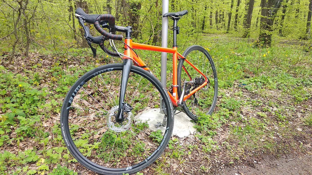

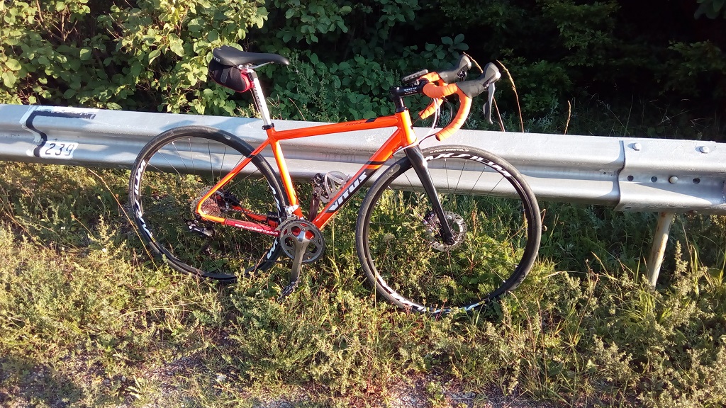

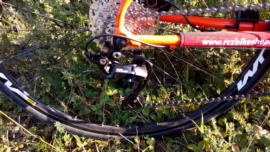

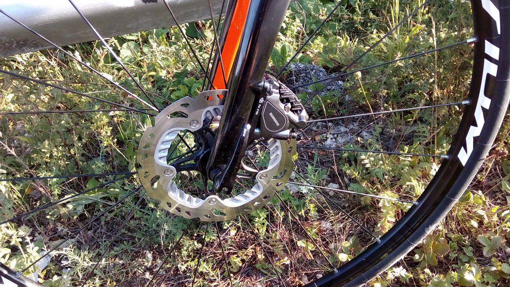

Мнениеот Alexi » Сря Апр 18, 2018 4:38 pm

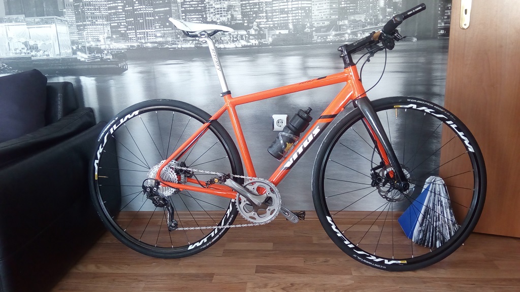

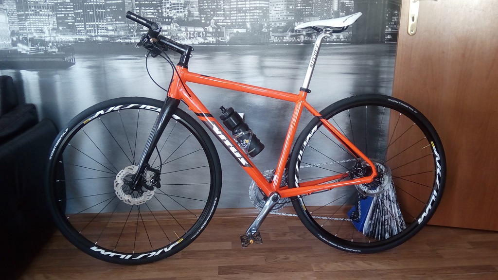

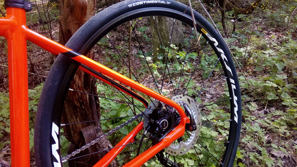

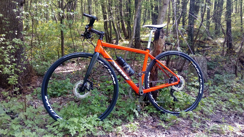

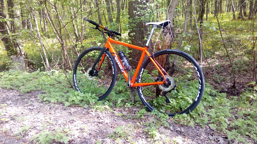

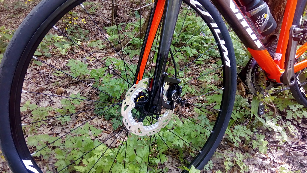

Попадна ми една нова рамчица Vitus Zenium Disc,по принцип е за дроп бар ,но реших да импровизирам ( като дроп бара не е отпаднал като опция и е възможен ъпгрейд по напред ) и си събрах една лека фитнес машинка ,като всички части са чисто нови от разни търгове и разпродажби ,задвижване 2х10 с планински команди и дерайльор SLX ,касета 11-36 ,курбела е 105 CX с плочи 46-36 ,базови хидравлики на Шимано но напълно достатъчни по шосе ,хубави спирачни дискове които доста подобряват и визията .. прилични капли на Мавик намерих като търсенето на шосеен модел с 15 ос отпред се проточи но накрая изпаднаха ,и се ръснах и за хубави гуми - рамката събира 30с гуми ,сложих 28с Continental Grand Prix 4000s .. получи се 8,6 кг бърза и комфортна машинка :
(432.93 KiB) 686 пъти
(453.22 KiB) 558 пъти
(507.95 KiB) 500 пъти
(510.78 KiB) 490 пъти
(282.46 KiB) 443 пъти
(272.4 KiB) 486 пъти
(177.38 KiB) 525 пъти

благодаря ,много леко върви наистина .. първоначално мислех да е 1х10 ,дори си поръчах касета 11-42 още не е пристигнала ( има такива групсети 1х при циклокрос гравел и фитнес байковете ,което накланяше везните в тая посока ) ,ще се смъкне и малко тегло ,но след едно каране само на голяма плоча и касета 11-36 ( на снимките няма преден дерайльор още ) установих ,че скока между предавките е неприемливо голям дори с тази касета ,за 11-42 да не говорим ( основния проблем е при изкачванията ) .. и ще се кара 2х

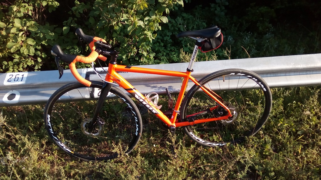

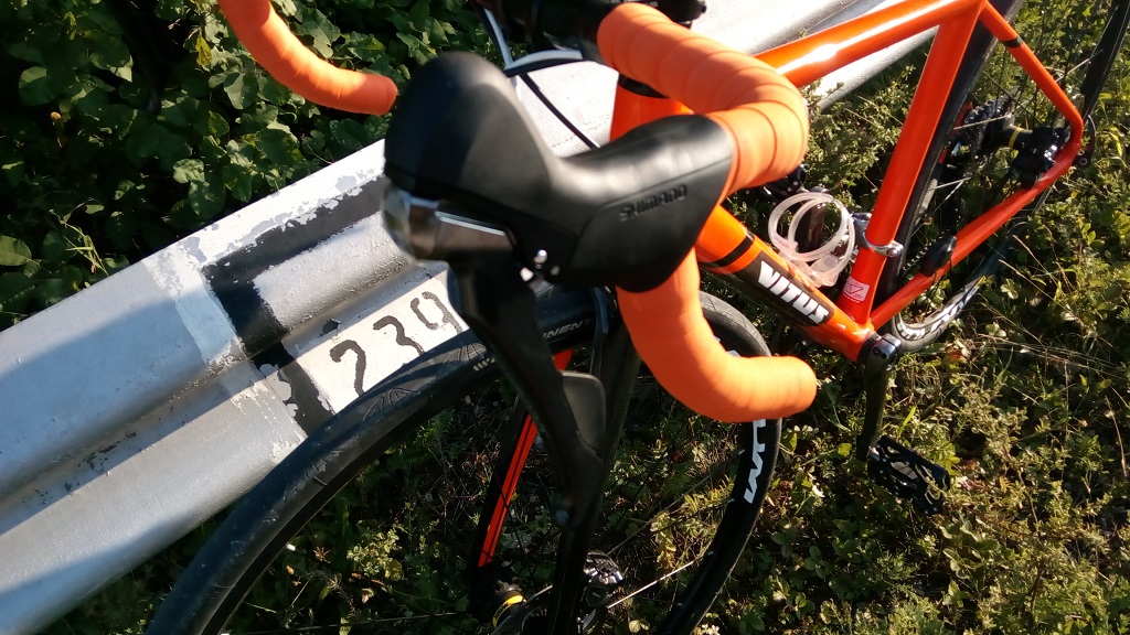

Мнениеот Alexi » Съб Юли 07, 2018 9:03 pm
Реших да ребилдна шосееца във вида в който го е предвидил производителя - карбонов дроп бар ,хидравлики Ultegra 685 с апарати 805 и задвижване 2x11 - новоизлезлия R7000 на Shimano който специално дебнах да дойде в БГ . Получи се приятна машинка ,тепърва ще се разучаваме наново .
(412.17 KiB) 450 пъти
(484.76 KiB) 360 пъти
(343.13 KiB) 391 пъти
(426.19 KiB) 372 пъти
(448.95 KiB) 410 пъти

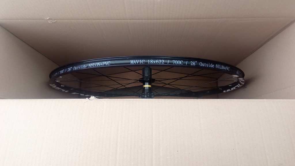

около 5000 км по късно :) нов гюделин ( вече светъл гюделин никога ) нови капли доста по леки му събрах ( има ги в темата за леки капли ) ,и доста каране ..
