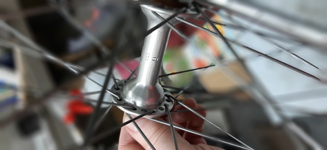

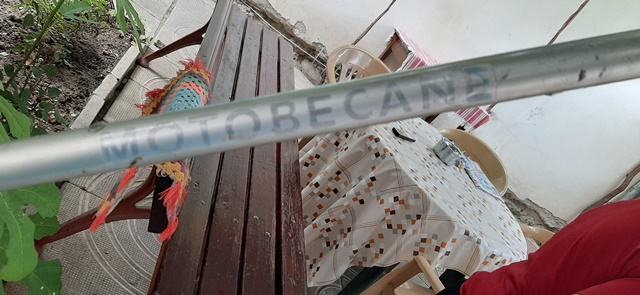

Re: Реставрация на MOTOBECANE Sprint Equipe Pro - 1982

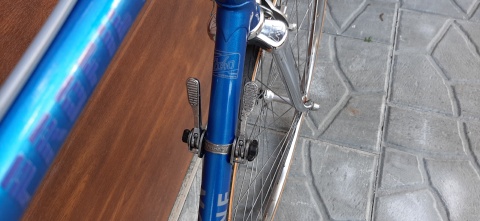

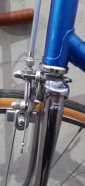

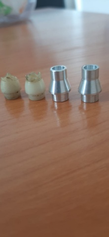

Мнениеот nikeairmax » Пет Яну 01, 2021 10:06 am

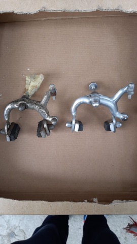

ето още снимки от реставрацията...

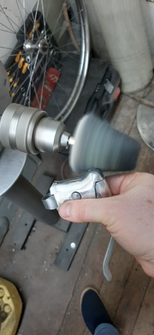

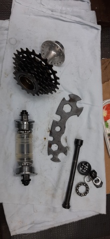

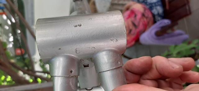

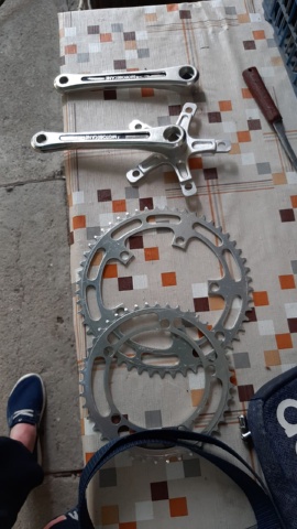

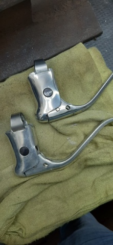

Мнениеот nikeairmax » Пет Яну 01, 2021 12:07 pm

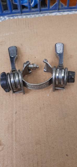

ето още от реставрацията стъпка по стъпка

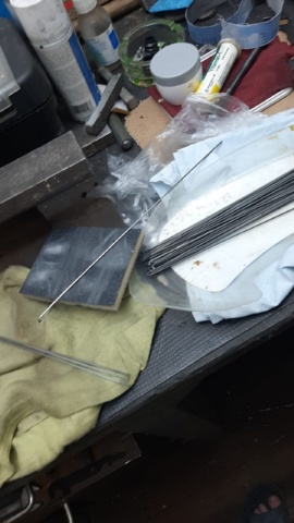

Мнениеот zeedor4o » Пет Яну 01, 2021 8:28 pm
Супер изглежда!
Ще можеш ли да дадеш повече информация за процеса по сваляне на ръжда и след това дали полираш компонентите? Ефектът преди-след на педала и на спирачката е поразителен.
Мнениеот nikeairmax » Съб Яну 02, 2021 10:25 am
Трябва много да внимавате със свалянето на ръжда защото всеки метал има различен метод. При алуминя първо го полирам със месингова четка (шайба) след което го заглаждам със финна шкурка 200 400 600 . След което отново го полирам със парцалена шайба и паста. При хромираните елементи подхода е съвсем различен тамбтрябва да се внимава да не се свали хромираното покритие. Аз лично използвам кока кола и сода за хляб понякога и оцет но с него трябва да внимавате защото е много агресивен. След което полирам със незнам как се казва точно нещо като телчетата за почистване на съдове. И отново със полировъчна паста. Трябва да се заредите с много търоение и да си поставяте цел за даден елемент и докато не го завършите да не започвате следващия. При спиците ми бе най трудно доста време и работа. Но резултата е залеметяващ. При рамката също се изисква страхотно търпение и търкане.... ако някой има въпроси не се колебайте да питате. Велосипеда стана уникален, ако го видите на живо не може да откъснете очи от него. Има толкова много детайли и е от ерата на истинските и здрави неща...

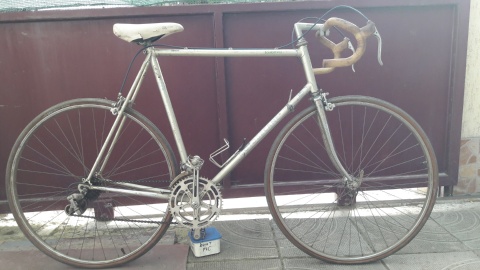

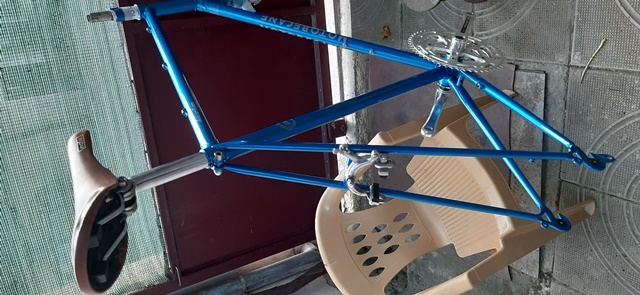

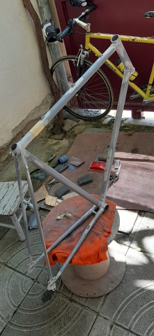

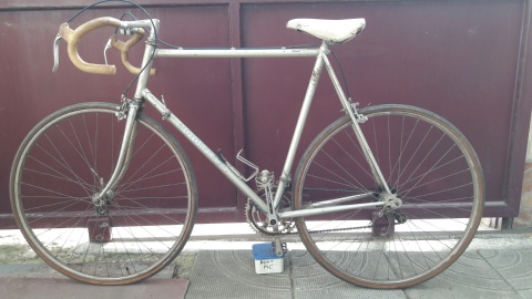

Мнениеот nikeairmax » Съб Яну 02, 2021 3:01 pm

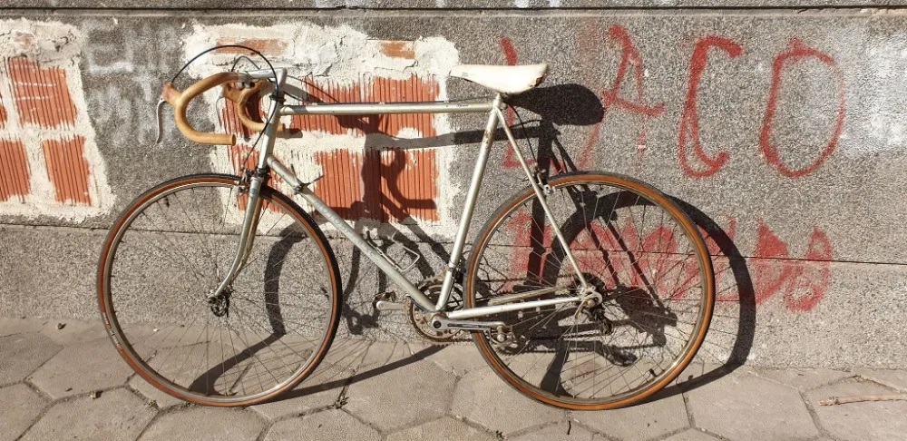

Ето как изглеждаше преди реставрацията ...байка. И още детайли от вече реставрирания велосипед.

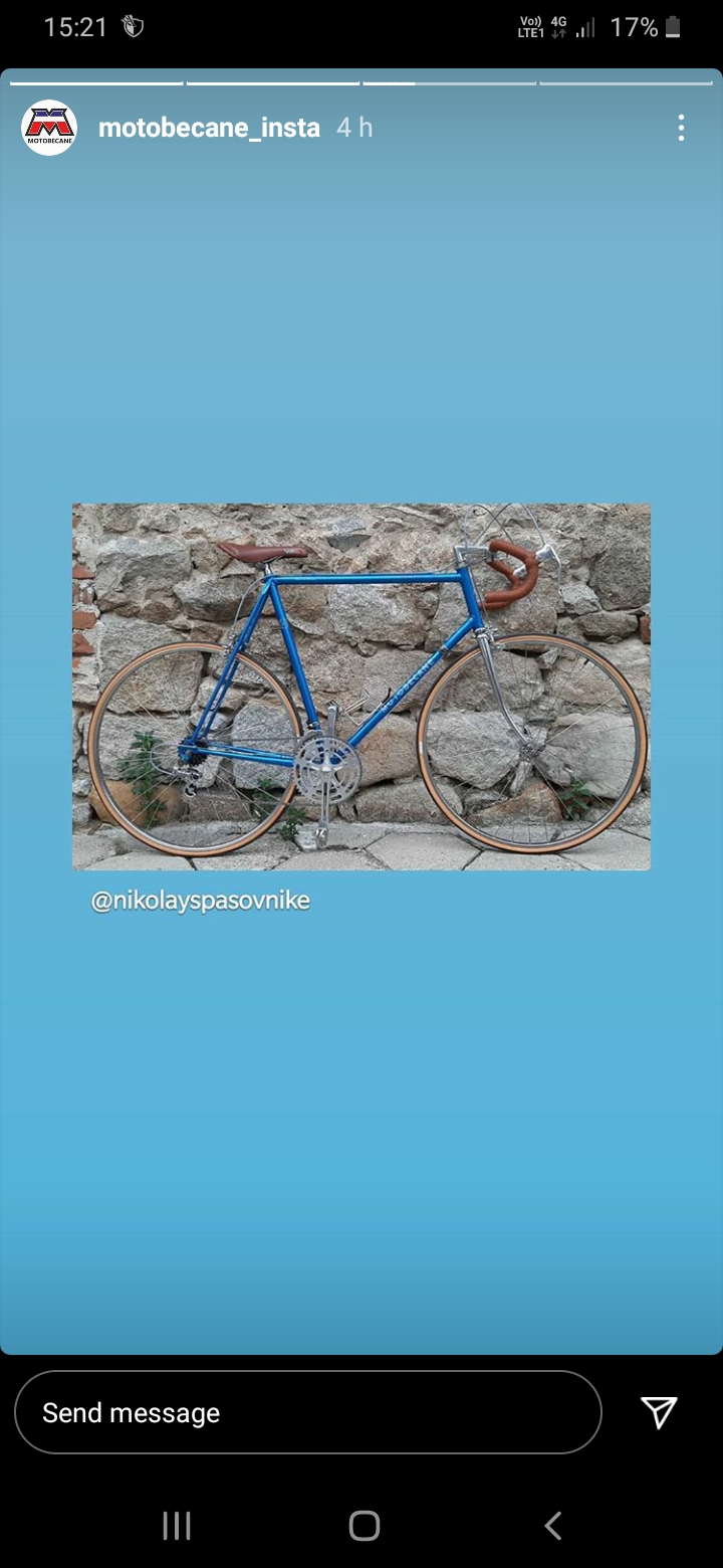

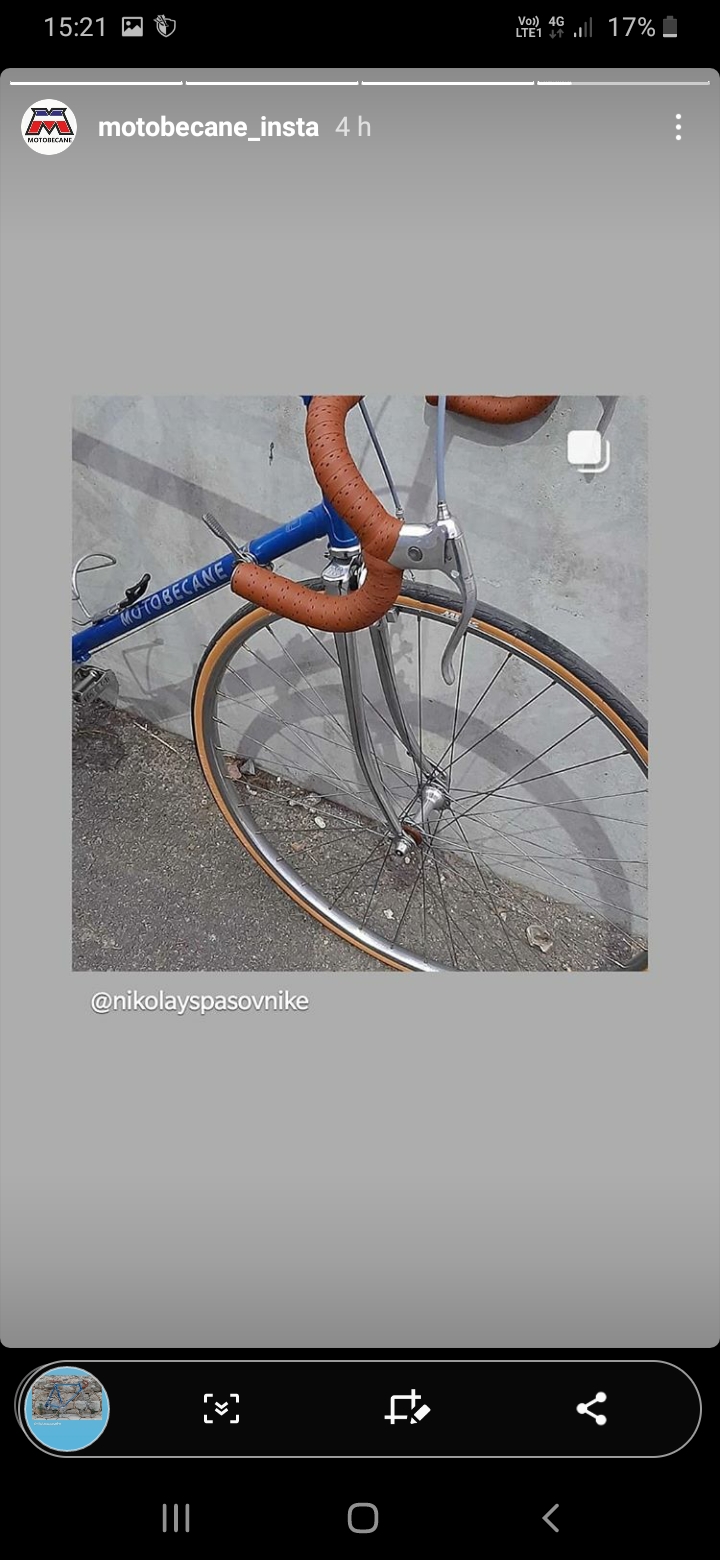

Мнениеот nikeairmax » Нед Яну 03, 2021 3:29 pm
Снимки на реставрирания велосипед бяха публикувани като история на официалната Инстаграм страница на компанията https://www.instagram.com/motobecane_insta/?hl=en
(339.9 KiB) 585 пъти

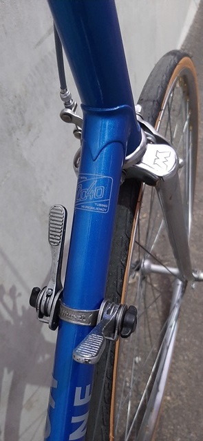

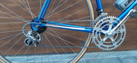

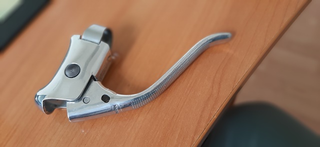

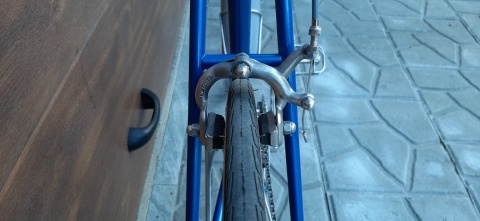

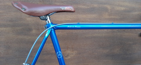

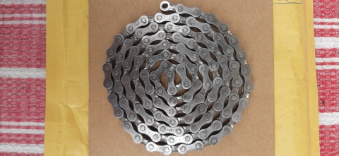

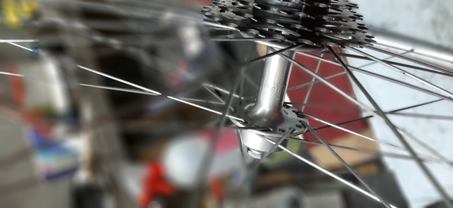

Мнениеот nikeairmax » Сря Яну 06, 2021 1:08 pm

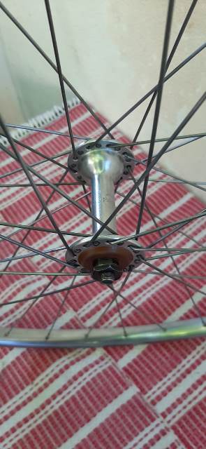

Ето още снимки от реставрацията ............

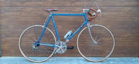

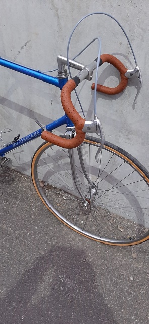

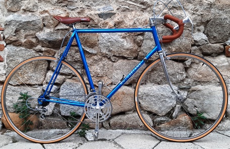

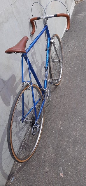

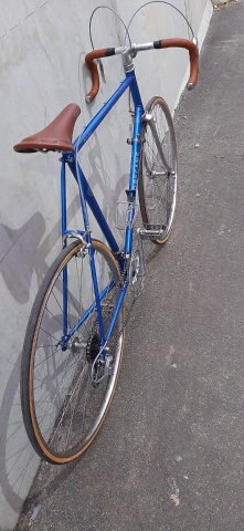

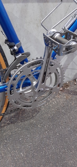

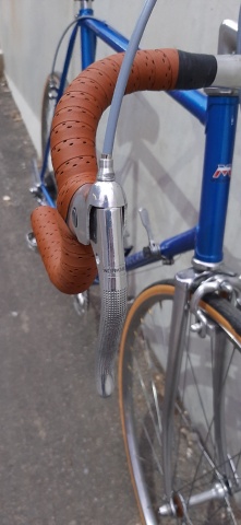

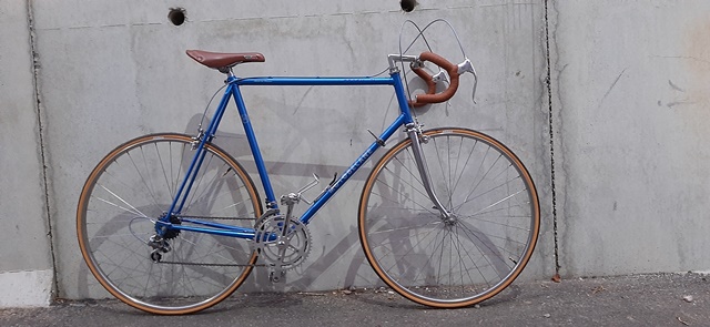

Мнениеот nikeairmax » Сря Яну 06, 2021 5:34 pm

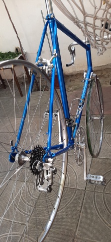

И още снимки от вече завършения проект .....

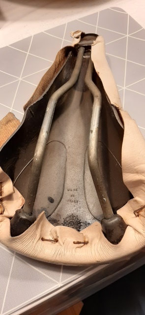

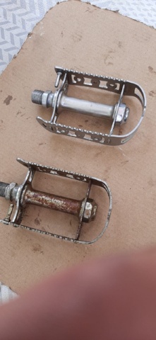

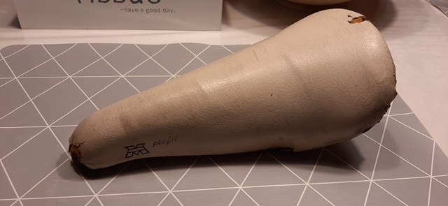

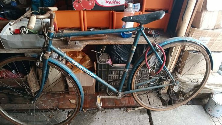

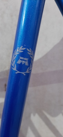

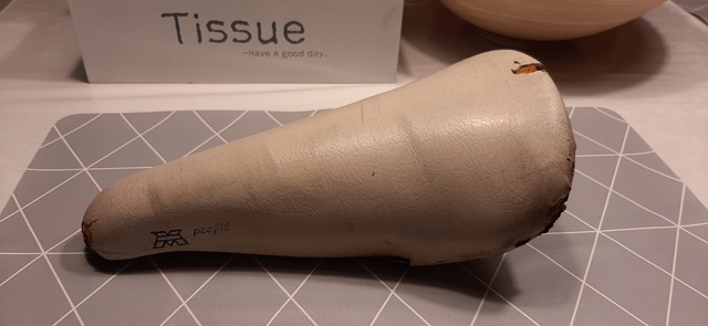

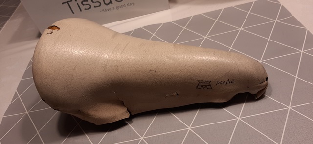

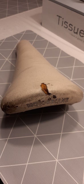

Мнениеот nikeairmax » Пет Яну 08, 2021 5:53 pm
Ето и оригиналната седалка и велосипед в състоянието в което бяха преди реставрацията .....

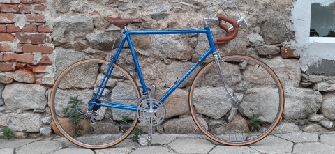

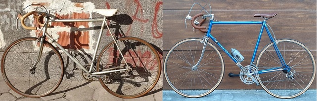

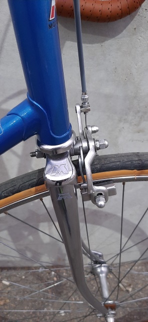

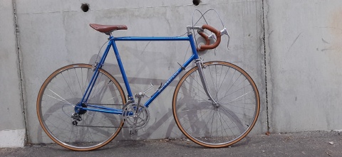

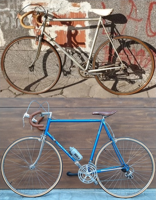

Мнениеот nikeairmax » Вто Яну 12, 2021 10:28 am
Ето един колаж на преди след ...... реставрацията!

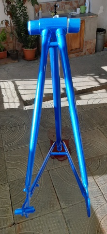

Мнениеот hgeorgiev » Вто Яну 12, 2021 1:18 pm
Крайният резултат е наистина впечатляващ, занимавах се с нещо подобно това лято, след като извадих едно старо Бианчи от гаража което беше готово за подпиране до някой контейнер, НО когато човек има желание и вложи малко любов в това което прави накрая се получава това което си постигнал ти :beer:
С какво боядиса рамката, първоначално моята я напръска авто бояджия с бяла перла, и резултата беше страхотен особенно на слънце, но след няколко седмици колелото падна настрани, и спука челото на рамката.
Нложи се да го разглобявам цялото, за да се завари челото и пак да шкуря и подготвям за боядисване. Този път обаче си го боядисах и лакирах сам със спрей, резултата отново е отличен но вече самото покритие не е толкова здраво
и трябва да се внимава защото боята лесно се наранява.
Ти как го боядиса? А вилката с какво и как е обработена, страхотна е :look:

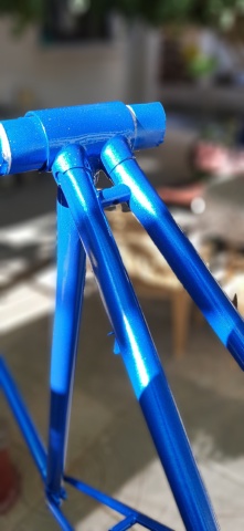

Мнениеот nikeairmax » Вто Яну 12, 2021 8:05 pm
Здравей и аз току що започвам едно Бианчи, да много любов трябва за да стане както трябва. Сам го боядисах първо го подготвих много добре , без да бързам изчистих всяка заварка и ъгъл , почистих с ацетон и го напръсках два слоя двукомпонентен грунд на Body P360 2K HS FILLING PRIMER, като между тях изшкурих със водна шкурка. След това 3 слоя МЕТАЛИК BELTON двукомпонентна боя и накрая с 2слоя лак на Body C496 2K HS CLEAR и 1 слой след лепенките. Вилката е почистена със rust remover и полирана с парцалена шайба и шлайф паста. Но след като го завърших бях много удволетворен от резултата. То се превръща като някаква мания в един момент, аз имах опит и с един джип който реставрирах и сега реших да мина на някой по лесен и малък проект, че при автомобилите и времето и парите са доста по големи.

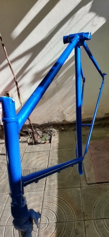

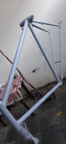

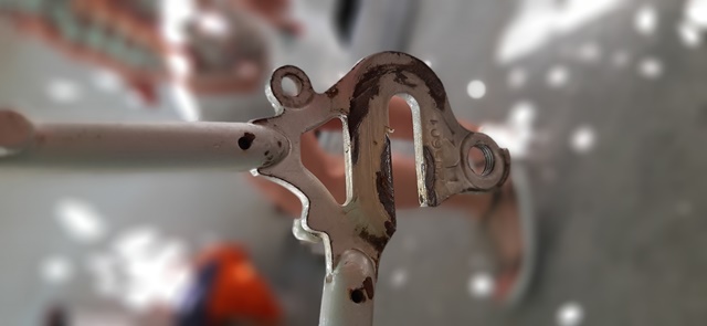

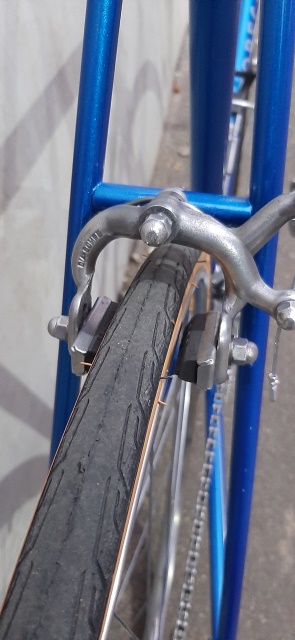

Мнениеот nikeairmax » Сря Яну 13, 2021 8:38 am

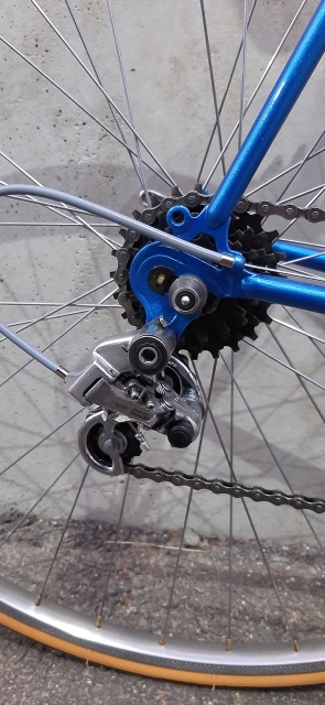

Ето снимки от всяка от стъпките при боядисването.
