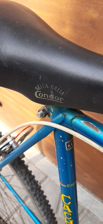

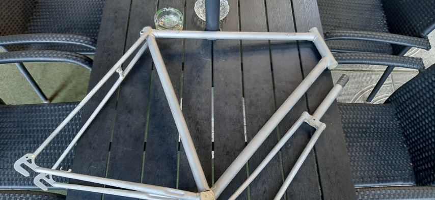

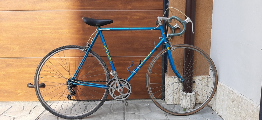

Мнениеот nikeairmax » Пет Юли 29, 2022 9:47 pm
Нова находка и проект за зимата. Нищо в нета ...няма никаква информация и снимки само няколко обади само. Ако знаете нещо пишете.

Re: Реставрация на CECHERA SPORT шосеен Белгийски 70'S
Мнениеот Boyan1984 » Вто Авг 02, 2022 1:33 pm
Що не питаш фирмата, може да имат инфолмация за модела. https://cachera.be/
Let's fucking DIE!
Boyan1984
Мнения: 2691
Местоположение: Кюстендил
Мнениеот nikeairmax » Вто Авг 02, 2022 2:03 pm
Boyan1984 написа:Що не питаш фирмата, може да имат инфолмация за модела. https://cachera.be/
Питах ги но още нямам отговор.

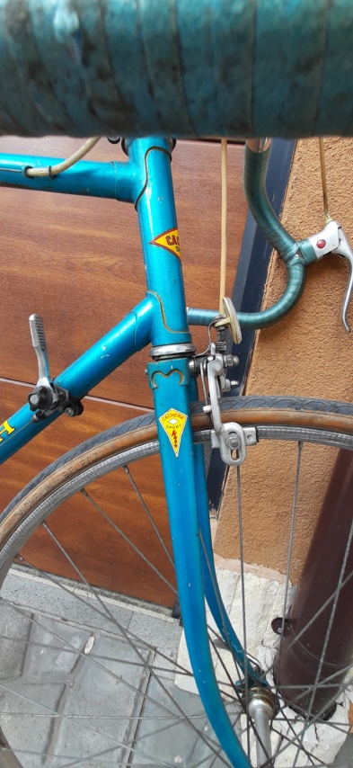

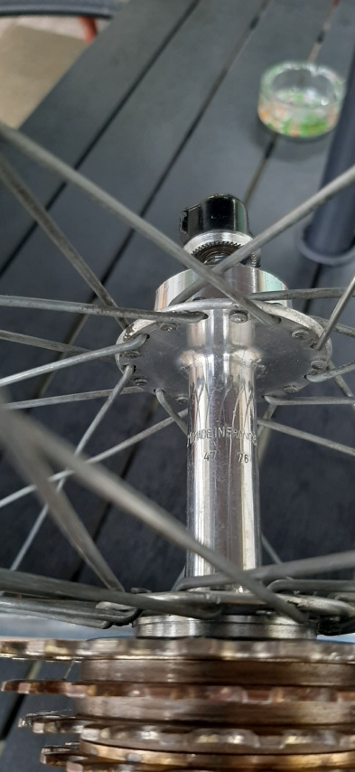

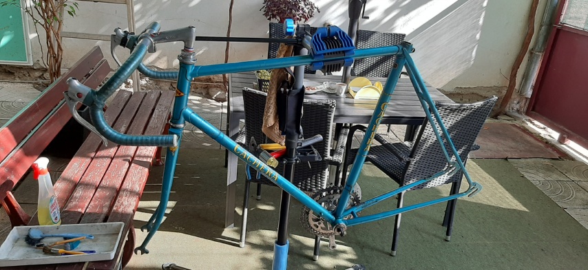

Мнениеот nikeairmax » Пет Авг 12, 2022 5:02 pm
Зимния проект започна лятото.... :sleeping: :eyebrow: ....разглобих го до болт....и се започна...за сега всичко върви перфектно ...старата школа всичко се отвърта без проблем ...благородни материали смазка яко и няма ръждясало или затегнало нещо ....

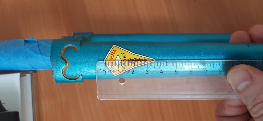

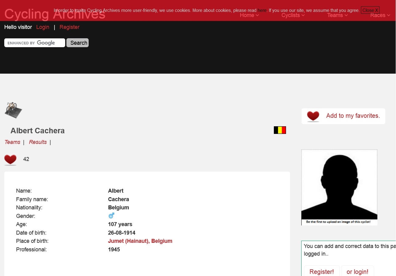

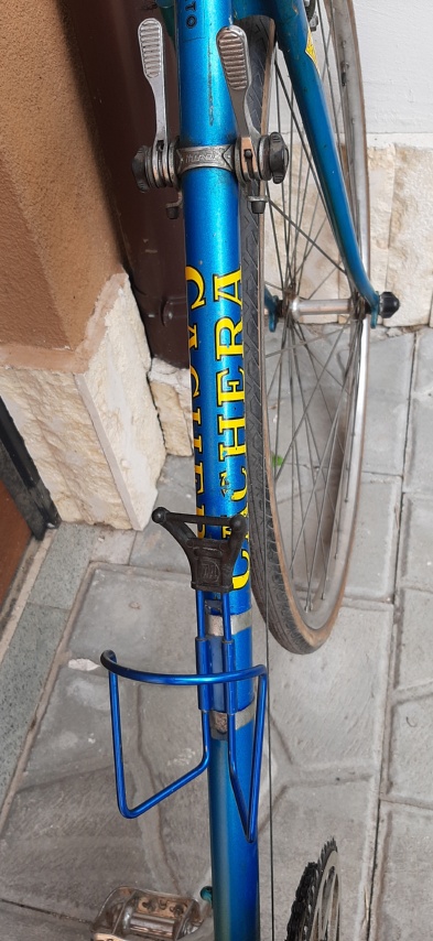

Мнениеот nikeairmax » Вто Авг 16, 2022 9:19 am
Новото което разбрах за марката (NOVY) и модела (CACHERA) е, че е Белгийска вече не произвеждат велосипеди а са се ориентирали към кухненско оборудване, Cachera e фамилията на Albert Cachera който в момента е на 107 години все още жив :bowdown: професионален Белгийски състезател който е бил професионалист през 1945 година , печелил е няколко състезания. В момента има компания на неговото име вероятно създадена от неговите наследници, магазин и сервиз за велосипеди. Писах им казаха, че ще попитат колегите но все още не са ми отговорили нищо повече. В няколко форума ми казаха, че колелцето е сносно но не е висок клас състезателно което е видно от монтажа , но има някаква стойност поради редкоста си и състоянието му. Както и да е ....започвам да почиствам всички елементи обслужване гресиране на всичко ...ще сменя само гумите, веригата, ролките на задния дерейльор, жилата (без броните) и събирам обратно след deep cleaning/a.... пък ще видим какво ще ми отговорят "наследниците му" :dontknow: .

Мнениеот nikeairmax » Вто Авг 16, 2022 11:52 am
Току що получих отговор от компанията която го е произвела. Модела е от януари 1979 година , всички части по него са оригинални (освен гумите :)... както вече се знае, че е Белгийски от фирмата NOVY. Пускам скрииншот на кореспонденцията. :clap:

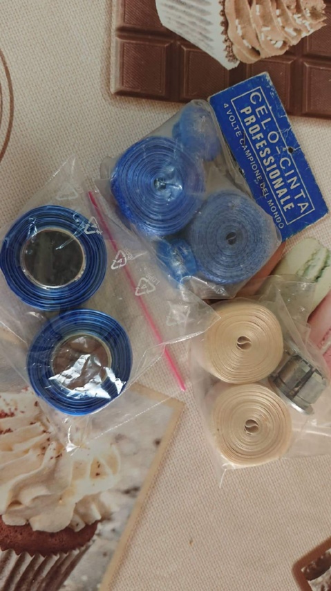

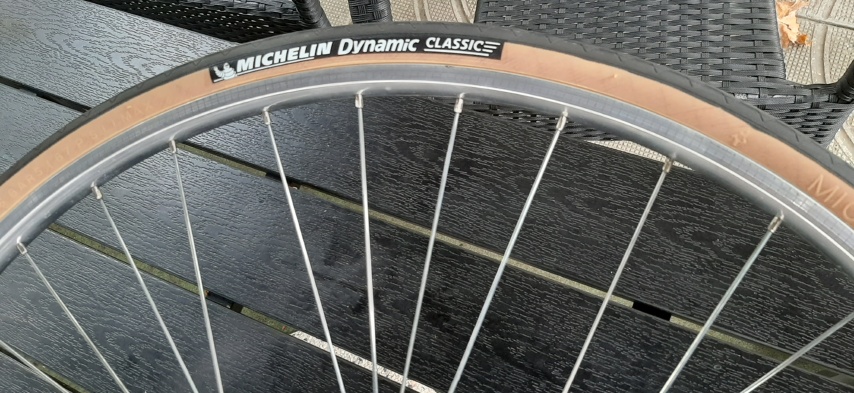

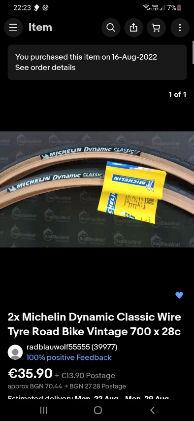

Мнениеот nikeairmax » Вто Авг 16, 2022 9:25 pm

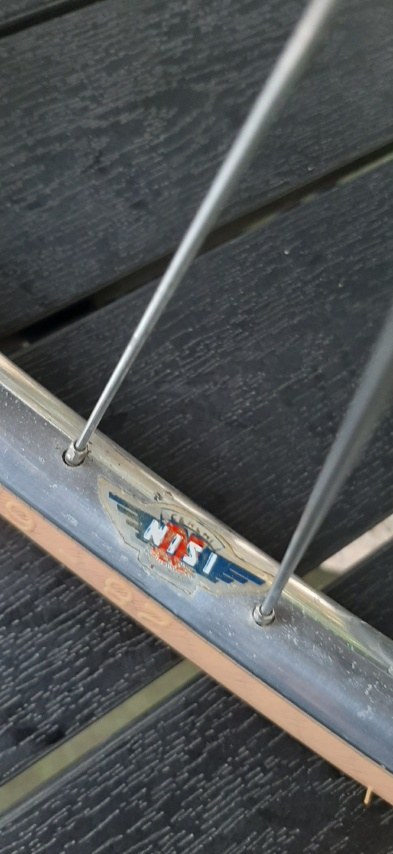

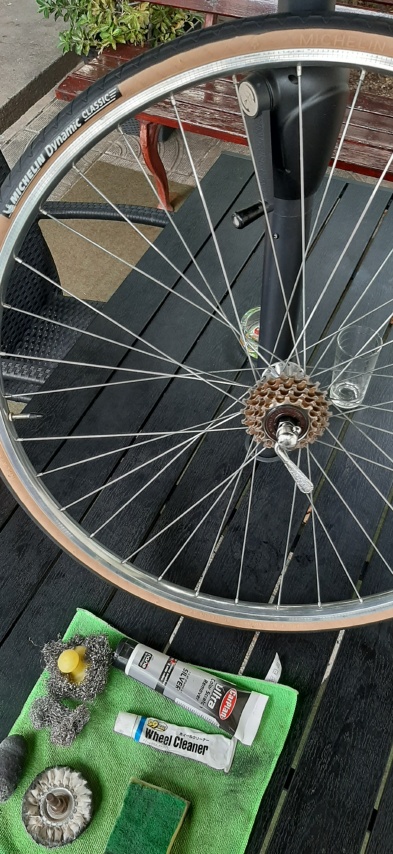

Супер намерих гумите в Германия Michelin Dynamic Classic в ebay на много добра цена . Поръчани са :deal: :beer: .

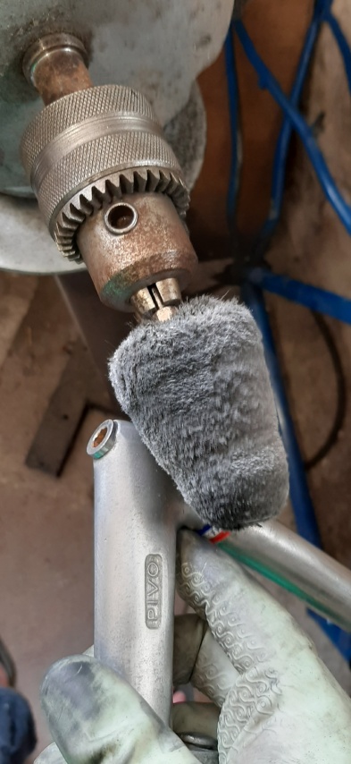

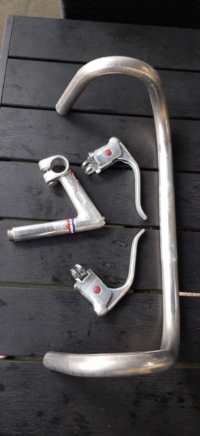

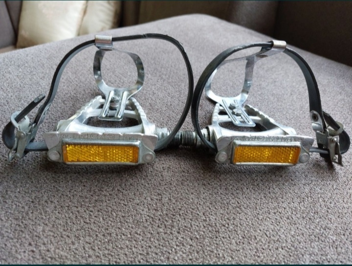

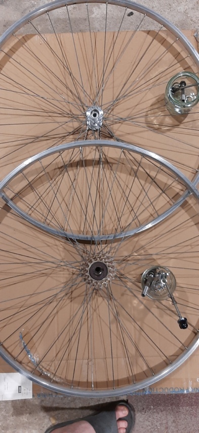

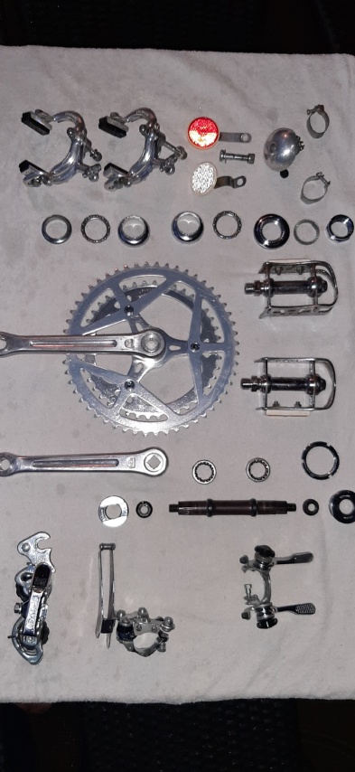

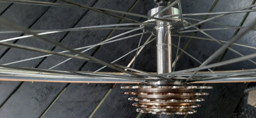

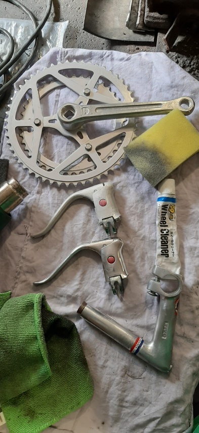

Мнениеот nikeairmax » Съб Авг 20, 2022 7:16 pm

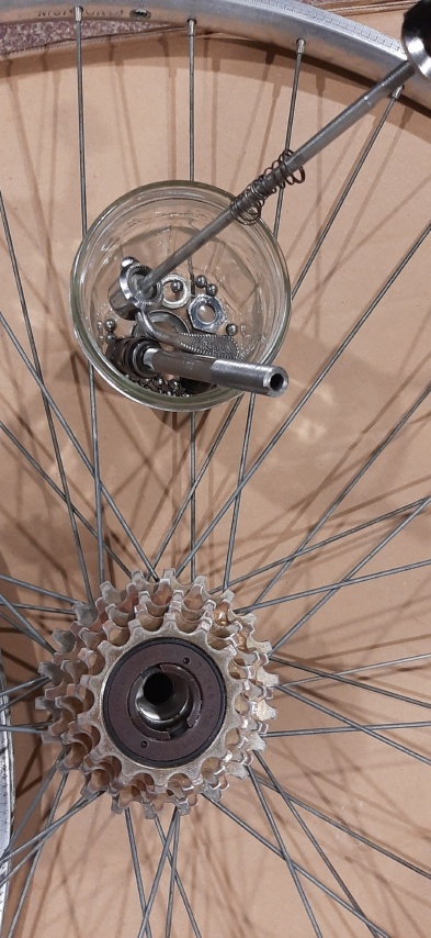

deep clean all parts, голям прогрес днес почистих всички части без шините и кормилото с лапата. Рамката и вилката са почистени но май отивам към пребоядисване, не мога да я гледам с драскотините и патината :banghead: :nono: ....

Мнениеот nikeairmax » Сря Авг 24, 2022 5:17 am

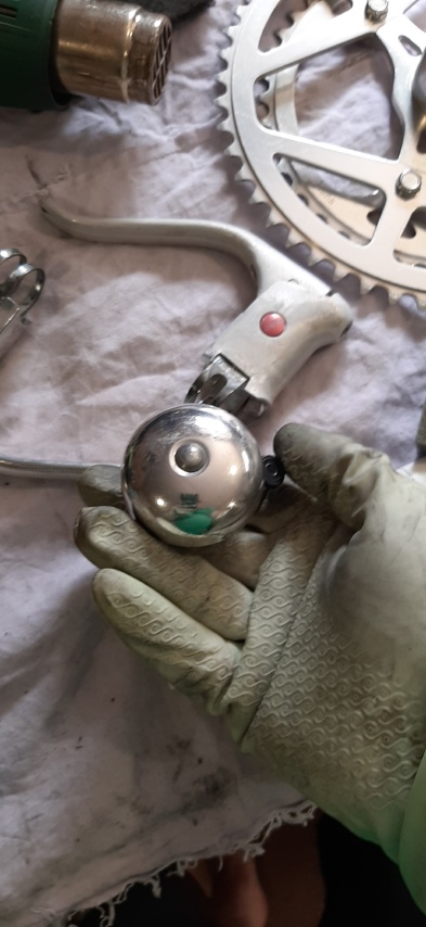

малък прогрес днес, изчистих спирачките, бара и лапата....подготвих и шините за почистване и полиране...рамката и вилката са облепени и подготвене за пясъкоструйката.... и така напредвам бавно но славно....все пак е хоби ....не съм 24/7 потопен в проекта....а и така е по сладко....

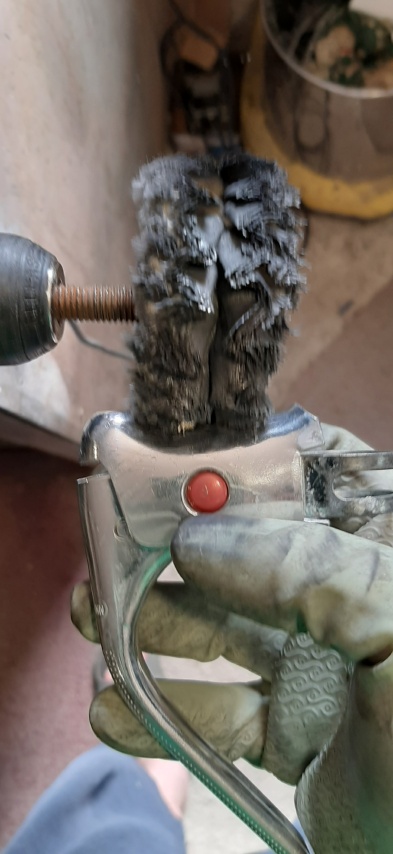

Мнениеот nikeairmax » Сря Авг 24, 2022 7:36 pm
Днес отново отментнах доста работа опита вече си играе ролята доста по бързо и експидитивно върви работата, всичко е измито с бензин изплакнато с вода. Най - добрия метод е когато ги измияте с бензина да ги напръскате с Меглио и поръсите с прах за пране. Получава се перфектно прахта премахва всякаква оксидация и създава реакция като моментално потъмнява и се виждате как алуминия изсветлява и става чист и блястящ. Това е моя метод, пробвайте го върши перфектна работа, след което обилно изплакнете с вода подсушете с парцал аз ги обдухвам с пистолет за топъл въздух и ги напръсквам с тънак слой WD-40, за да избегна повторната повърхностна ръжда. И така следва рамката, тя ще отнеме малко повече време. Гумите са пристигнали утре отивам да ги взема от DHL. Всичко ще бъде повторно полирано на парцалено кече на шмиргила с една Японска полирпаста за метал която имам директно от Япония.

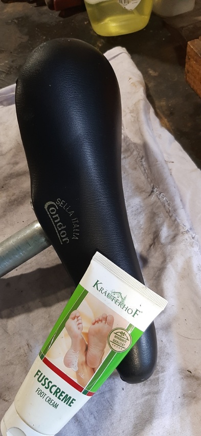

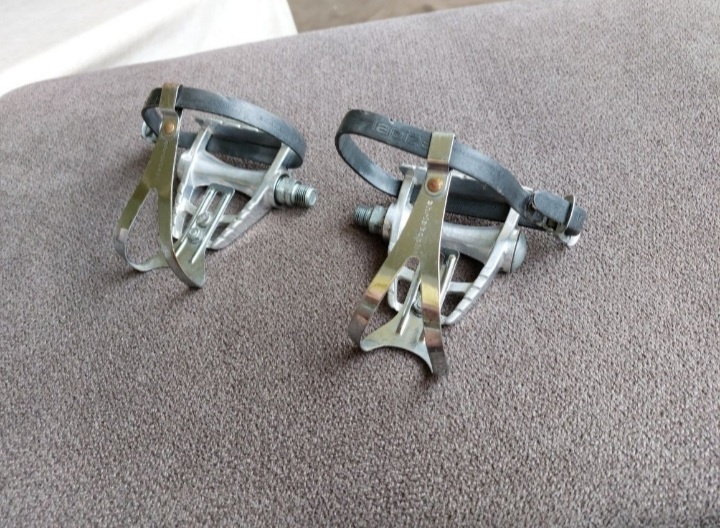

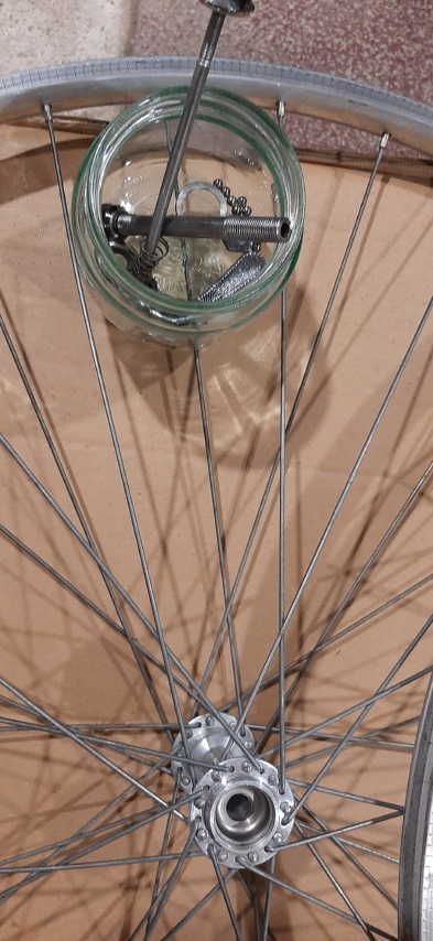

Мнениеот nikeairmax » Пон Авг 29, 2022 7:02 pm
Ето и резултата от няколко дневното полиране и обслужване на задната капла. Всичко е измито полирано и гресирано. Прилагам материалите и методите ми на работа. Каплате бе старателно обслужена, свободния венец бе разглобен промит и гресиран , използвам зелената грес на Motorex, всички сачми и легла са в перфектно състояние. Спиците са почистени и полирани от дългогодишното наслояване на мръсотия. Шината е полирана с два вида полир пасти и накрая възвърна първоначалния си блясък. Продължавам с предната капла.

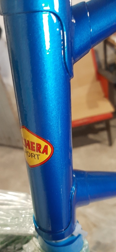

Мнениеот nikeairmax » Съб Сеп 03, 2022 6:05 pm
Така, тези дни имам голям прогрес в проекта. Първо и двете капли са полирани обслужени и готови за монтаж, второ изпратих снимки на едни пичове от Сърбия bicals.com имат и правят стикери за ретро велосипеди и всичко свързано с 'визуализацията' работят с много качествени материали, печат, ярки цветове и принт ...вижте ги около 35$ безплатна доставка са. Трето полирах всички части на памучно кече с Японската паста за алуминии, четвърто почистих и подхраних седалката с крем за крака .... :roll2: да върши перфектна рябота изпробвано е :D , пето поръчах оригиналния гюделин BENOTTO от един пич от БГ за 30 лева. Почистих и веригата остава само рамката... заемам се с нея тази седмица. Грунда и боята са осигурени. Ако ви трябва контакт на момчето с ретро гюделините от Варна е пишете да ви свържа с нвго....колега "реставратор" е :D :eyebrow:

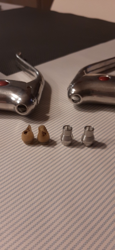

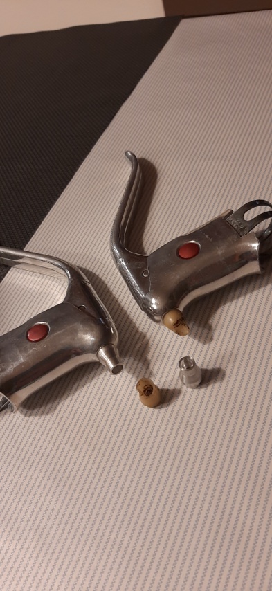

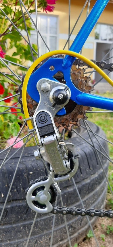

Мнениеот nikeairmax » Сря Сеп 07, 2022 12:00 am

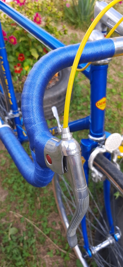

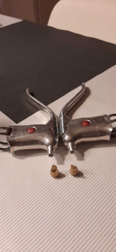

Пъзела се нарежда :clap: , тези водачи на жилото и бронята на спирачките винаги са счупени, но аз имам решение мой приятел стругар ми ги изработва от алуминии и така стават вечни. Рамката е дадена за пясъкоструене, утре я вземам и уикенда ще се боядисваме ...грунд, боя, лак....стикерите се правят в Сърбия от bicals.com и следва най сладката част сглобяването ...а жълта броня търся без лога по нея...искам да я "мачна" с цвета на стикерите и като акцент, че много ще синее гюделина е син ..рамката ... ще е "ту мАч" и жилата да са сини....

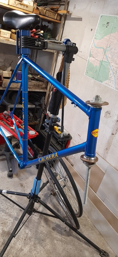

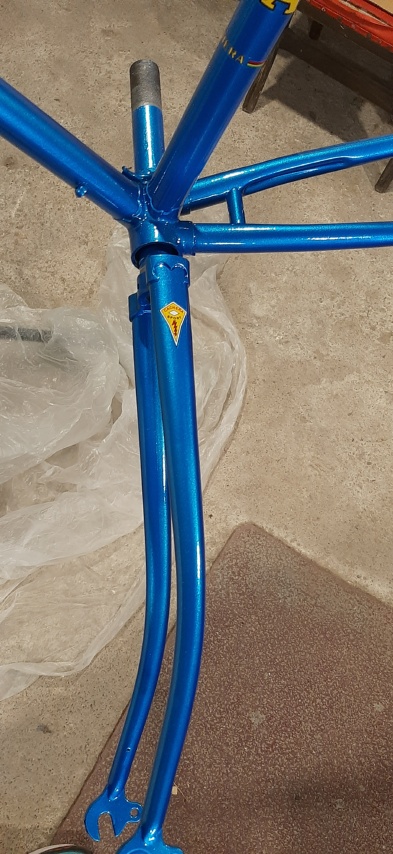

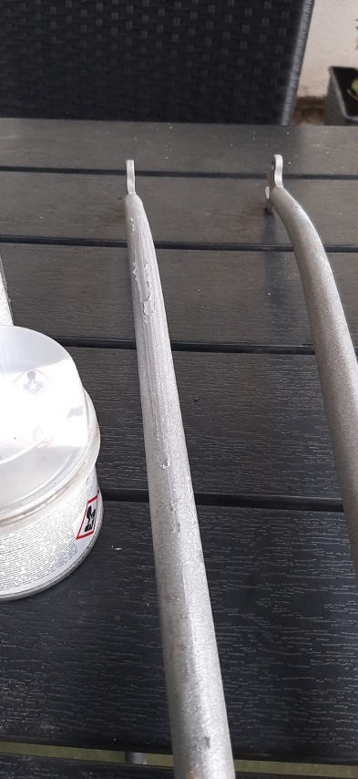

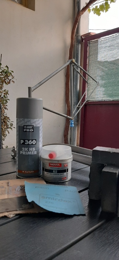

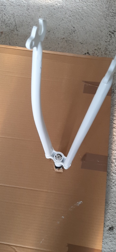

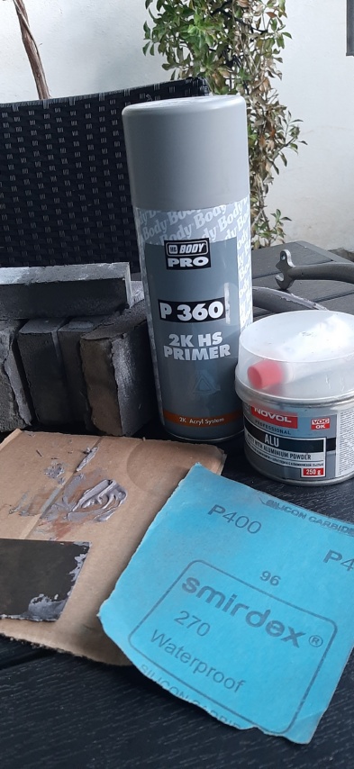

Мнениеот nikeairmax » Пет Сеп 09, 2022 3:12 am

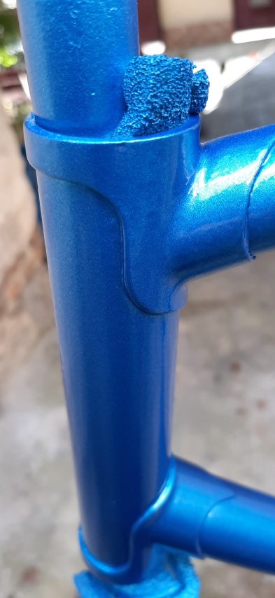

Започна се ....взех рамката от пясъкоструйката и китосъх няколко участъка от вилката с кит с алуминиева прах и грундирах първа ръка с грунд на BODY. Ще оставя един ден да изсъхне и ще забърша първия слой с много финна водна шкурка 400 мустаците на тук там настръхналия грунд и повтарям втора ръка с грунд ..след което 3 ръце боя металика на BELTON лепя стикерите и два слоя безцветен лак на Body с втвърдител.....и сглобяваме... :clap: :beer:

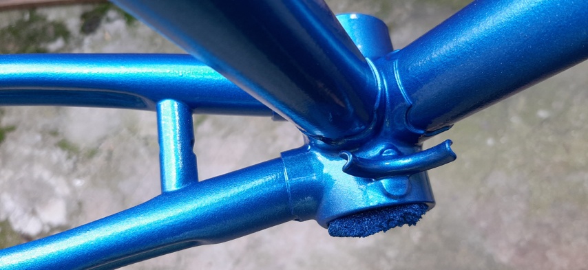

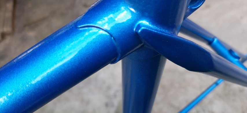

Мнениеот nikeairmax » Съб Сеп 10, 2022 5:26 pm

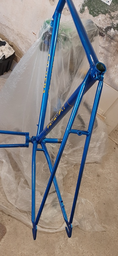

Отново цвета стана перфектен, един tip от мен първия слой грунд слагам в сиво след прошкурването полагам бял цвят за да съм сигурен, че полагам равномерно на всякъде втория слой за да не се получават наслагвания или петна на липсващ слой .... след което обдухайте с пистолет с топъл въздух за да се разнесе и да няма потичания...това е и с цел рамката да е топла при полагането на цвета така боята се разтеля равномерно. Нанесете първо на трудно достъпните места сглобки ъгли и заварки...след което с отсечени движения по цялата повърхност без да се нанася излиштно наслояване. Разклащайте на паузите за да може металните частици на металика да са равномерно положени на всякъде. .... :clap:

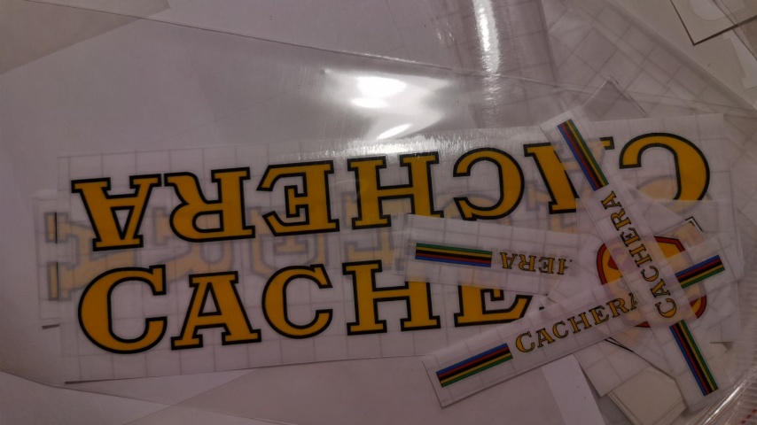

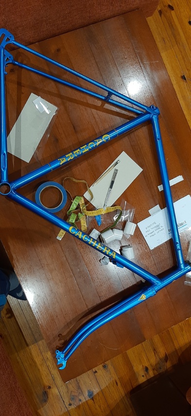

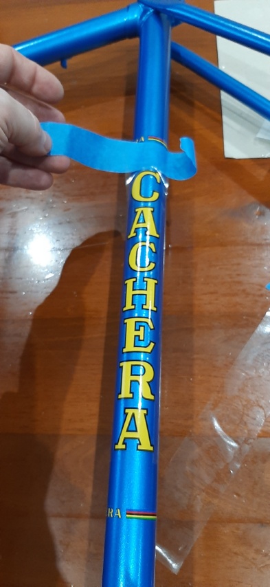

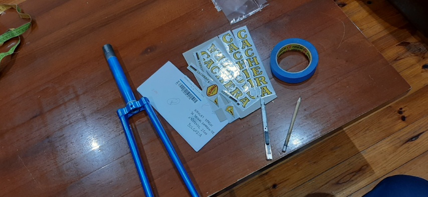

Мнениеот nikeairmax » Сря Сеп 14, 2022 10:16 pm

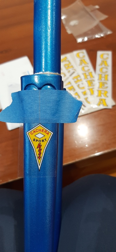

yes....стикерите са готови забавиха се момчетата пт bicals.com но ги направиха 1 към 1 .... утре ги изпращат ..надявам се да пристигнат другата седмица за да мога да започвам да сглобявам ...след слоя безцветен лак и малко време за да изсъхне добре ...след това е лесно ... няма да имам търпение да го събера ...на един дъх... :clap:

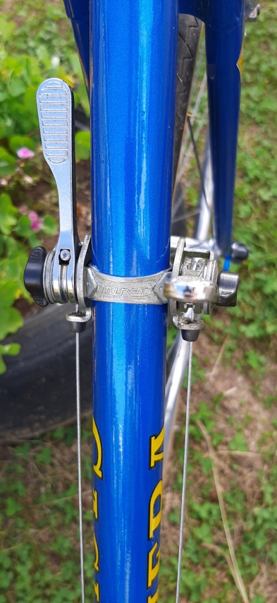

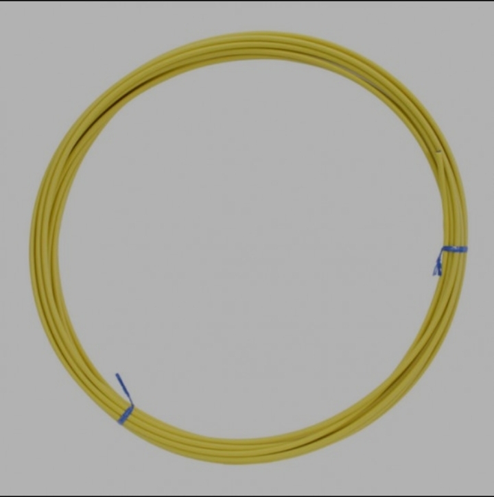

Мнениеот nikeairmax » Чет Сеп 15, 2022 1:31 pm
и жило намерих в правилния цвят изчистено в тон с надписите....

Мнениеот gore » Чет Сеп 15, 2022 3:19 pm
nikeairmax написа:Супер намерих гумите в Германия Michelin Dynamic Classic в ebay на много добра цена . Поръчани са :deal: :beer: .
Такива гуми бях монтирал преди години на ретро шосейка, която си карах редовно, щото много ме кефеха на външен вид.
Помня, че не бяха качествени и "цъфнаха" много бързо.
Успех с реставрацията!

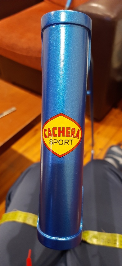

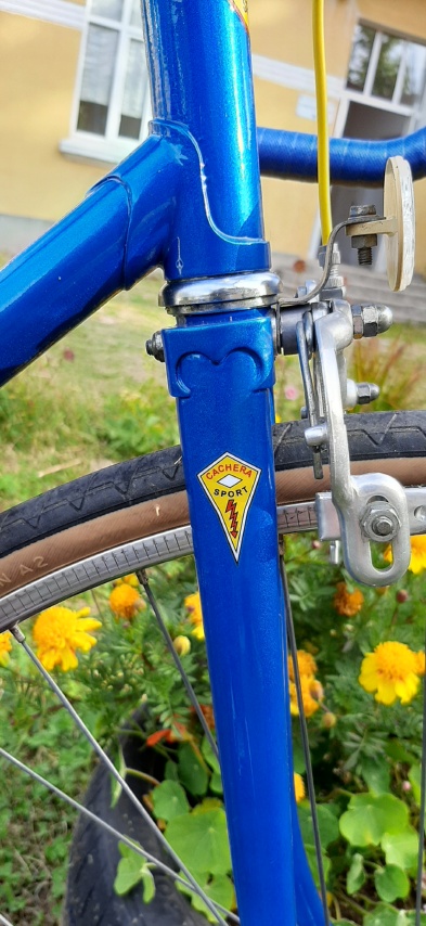

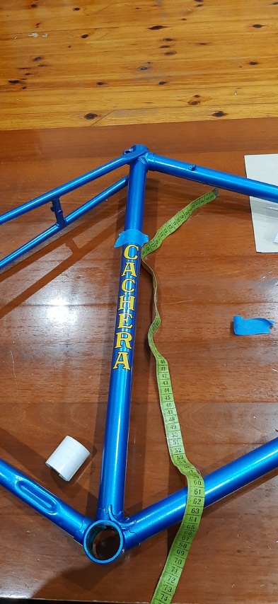

Мнениеот nikeairmax » Чет Сеп 22, 2022 1:45 am
Стикерите finale пристигнаха поставих ги на идентичното им място както си бяха преди пребоядисването на рамката. Утре пръскам 2 слоя лак ...оставям да изсъхне 1 ден и през уикенда събирам всичко .....

Re: Реставрация на NOVY CACHERA SPORT шосеен Белгийски 70'S
Мнениеот nikeairmax » Чет Сеп 22, 2022 5:13 pm
лакирах 2 слоя през няколко часа ...оставям един ден за напълно втвърдяване тъй като съм избързвал и остават отпечатъци ох пръстите ако лака не ф изсъхнал добре.....събота мога да го събера на 80%.....

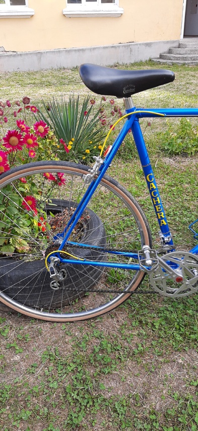

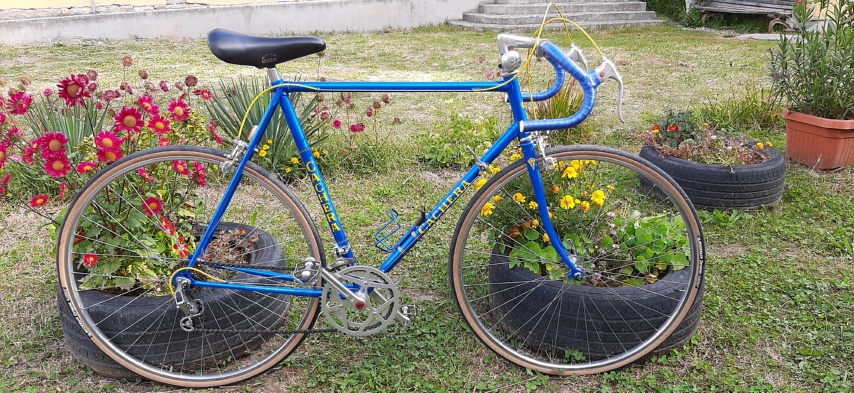

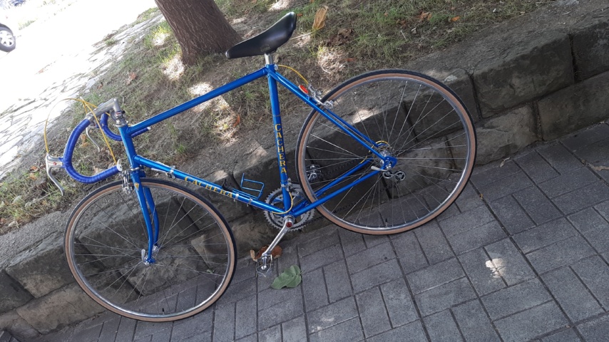

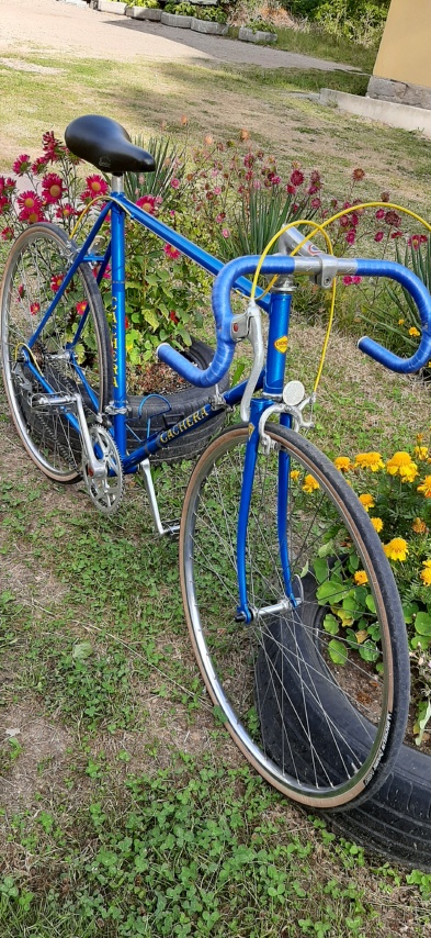

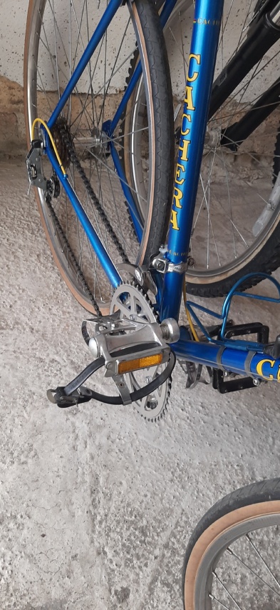

Мнениеот nikeairmax » Пон Сеп 26, 2022 2:01 am

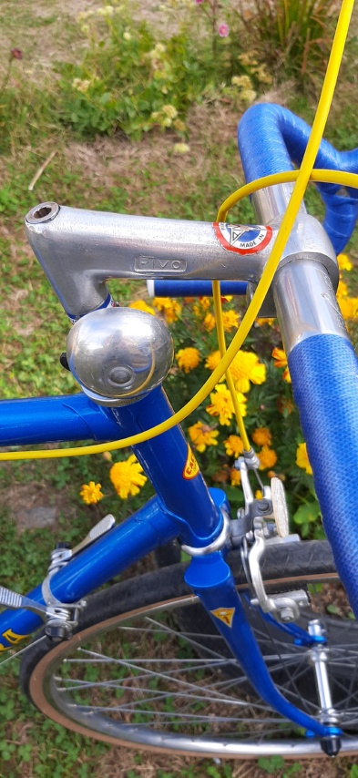

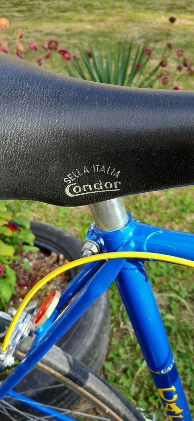

Група байка е готов ...вчера го изкарах за пробно каране . Тези дни ще му направя по добра фото сесия и ще кача снимките за да може да видите повече детайли от него.
IMG-dbd7d4122c7ad3de7a5550cfb691ee9d-V (1)_resized.jpg (210.98 KiB) Прегледано 25840 пъти
...give old things new life....VINTAGE BIKE's Restoration's
nikeairmax
Мнения: 309
Рейтинг: 1610
Регистриран на: Чет Дек 31, 2020 12:52 pm
Мнениеот nikeairmax » Пон Сеп 26, 2022 9:49 am
Ето и обещаните снимки. Enjoi it! :beer: :smokin:

Мнениеот Harka » Пон Окт 10, 2022 10:55 pm
Супер е станало! И в напълно оригинално състояние.
Harka
Мнения: 3078
Мнениеот nikeairmax » Вто Окт 11, 2022 2:20 am
Harka написа:Супер е станало! И в напълно оригинално състояние.
Да стана много добре, а и е много удобно за каране...леко и перфектно балансирано..... :8D: .

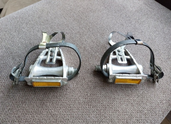

Мнениеот nikeairmax » Сря Окт 26, 2022 9:48 pm
намерих и спортни педали ... на Maillard CxC.

Мнениеот nikeairmax » Пет Окт 28, 2022 3:14 pm
ето как изглеждат на байка , уникални са..от точното време на точното място....the perfect match
Мнениеот nikeairmax » Пон Окт 31, 2022 11:18 am
Ето го и на пътя, представя се великолепно. Препоръчвам на всеки фен на колоезденето да открие и върне на пътя по един такъв шедьовър на инженерите от миналото. Удоволствието от целия процес по реставрация и след това от колоезденето е невероятен и неповторим. :beer: :popcorn: :peace:
