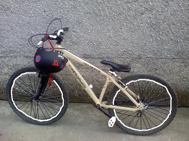

Утре ще си боядисам някои части на колелото.Искам да попитам ,дали да си боядисам лапата бяла или кормилото.Искам да е нещо като на снимката направена с паинт.Може ли някакъв съвет за цветовете ,че не съм сигурен и ,дали ще изглежда по добре без логото на драг и клаймбер.

Ще го прецакаш. Едва ли ще можеш да направиш толкова добро покритие, колкото заводска боя. Всички други експерименти със спрей се драскат. Просто съсипваш компонента.
И защо се интересуваш от мнение - ако ти харесва - правиш го.

Рамката няма да я боядисвам няма да мога да я боядисам толкова добре колкото е сега.Само кормило,капли,спици,педали,лостчетата на спирачките и самите спирачки.

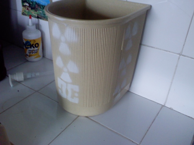

Така и така има тема мога ли да питам за някакви идеи за шаблон, от какво да го направя. Не искам след едно минаване със спреи да трябва да правя нов.

Шаблони се режат на фреза с ЦПУ от алу-ламарина. Чертаеш на ACAD и мяташ на фрезата да реже.
Може да ги режеш от всичко което НЕ попива и НЕ се разяжда от ацетон.

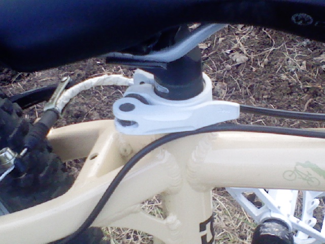

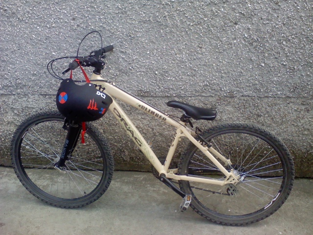

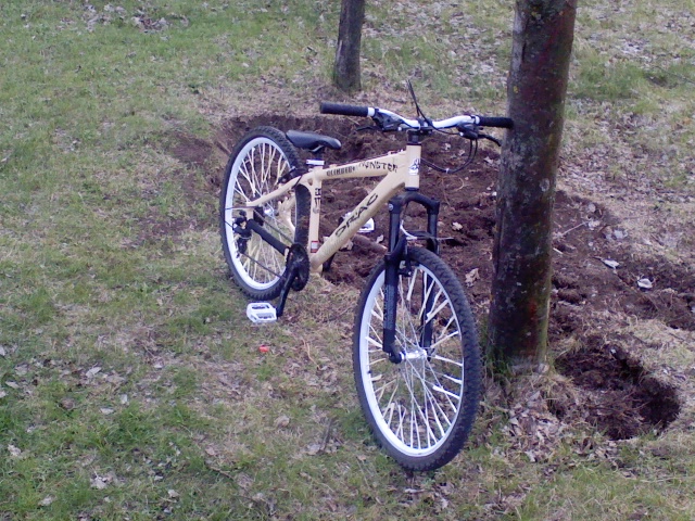

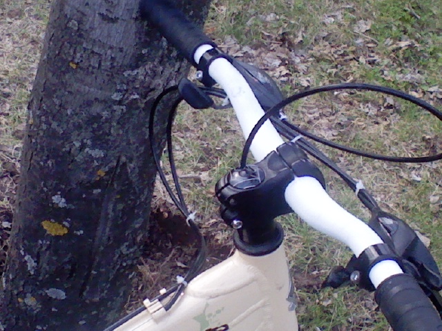

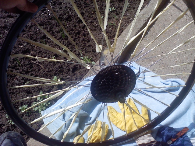

Аз си направих шаблона от корицата на тетрадка начертах ги после с макетно ножче и като си го направиш пръскай върху лъскавата страна защото издържа по дълго..Просто докато чаках да изсъхне боята ми хрумна да си боядисам коша.Ето снимки на колелото.Това на спиците е тиксо утре ще го махна и ще боядисам спиците черни.Доволен съм от резултата и кошчето много ма изкефи затова реших да го кача.

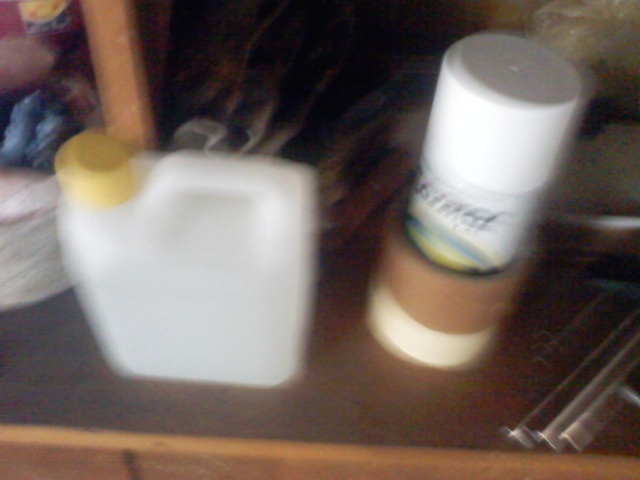

Да трябва много добре да се ошкури шкуриш до като спре да блести после го изчистваш с разредител ,но ако нямаш може и спирт или лакочистител изсушаваш и към 10 много тънки слоя през 15-30 мин зависи от времето и мястото ,където боядисваш.

Забравих да кажа ,че боядисвах с спрей.Довечера ще кача още снимки в процеса на боядисване.

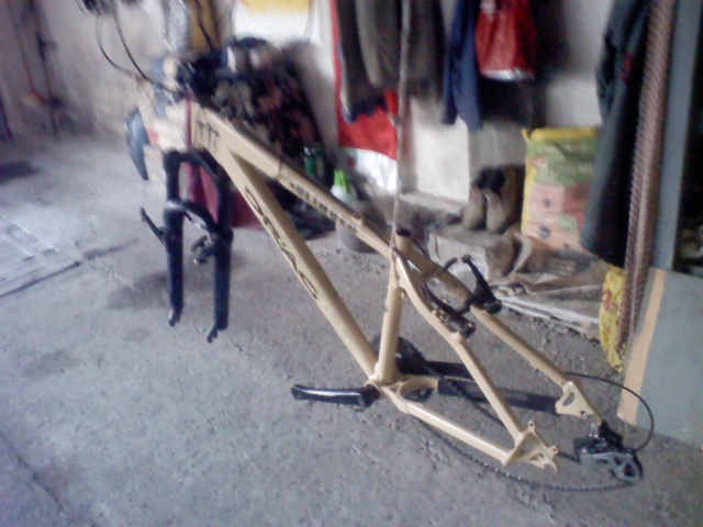

Мнениеот heiselfa » Сря Апр 07, 2010 6:01 pm

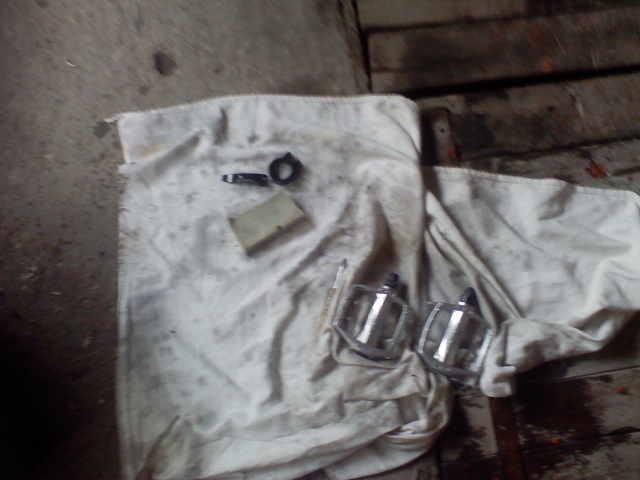

Първо разглобих частите ,които искам да боядисам.
2 Изшкурих частите исчистих ги със разредител и ги приготвих за боядисване.
3 Взех спрея и почнах.
4 И изчаках да изсъхнат около 3 часа.
5 Сложих ги обратно и излязах да карам. :clap:
