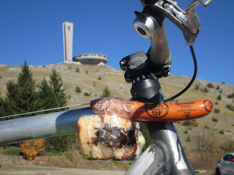

Мнениеот evilzet » Пет Юни 21, 2024 9:48 pm
Аз с 3х нещо си, го качих за 4ч, та вместо да сваляш грамове, може да пробваш истински байк дето не е 1х1 ;) . И аз имам Кенда на един от байковете, но гази като за кенда.
evilzet
Мнения: 1640
Мнениеот Boyan1984 » Съб Юни 22, 2024 7:19 am
Саламите каква функция имат :D
Let's fucking DIE!

Мнениеот Kkrase » Съб Юни 22, 2024 8:03 am
Евилзет прав си, някой ден ще си сглобя супер колело, можеби като порасне детето и спра да е возя на детското столче.
Боянски, нищо не разбираш, тва е нов модел вилка на КЕН, като огладнееш спираш и почваш да ръбаш салама.
Тва е щото не нося, досадни раници. Всичко е за майтап момчета, да има гъдел.

Мнениеот evilzet » Съб Юни 22, 2024 8:15 am
Хаха не бях ги видял :lol:

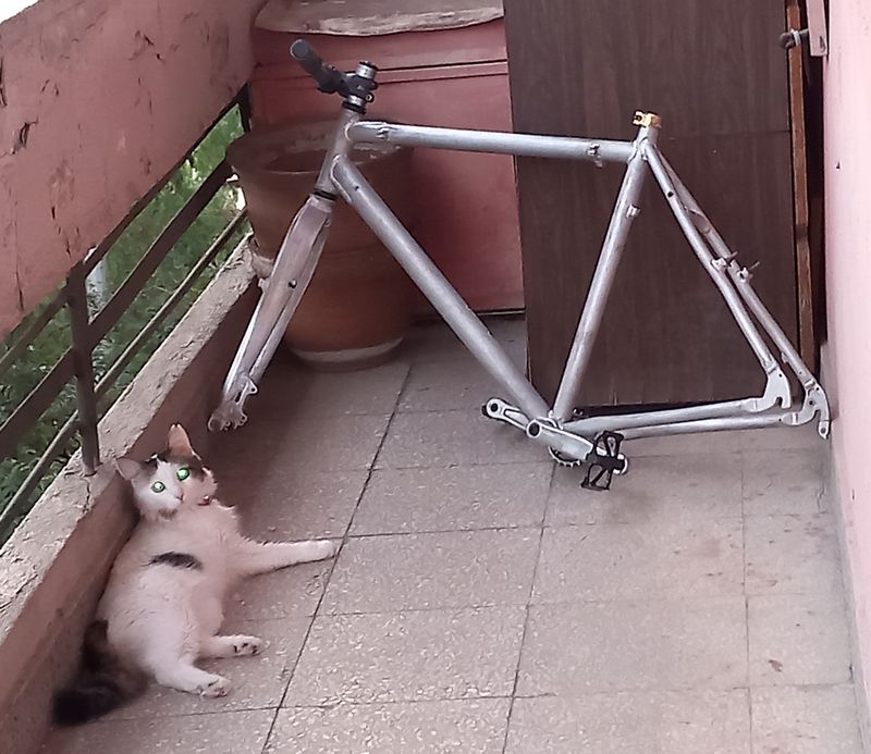

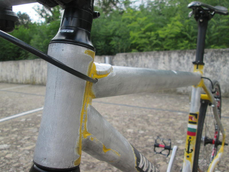

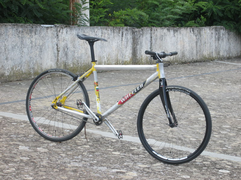

Мнениеот Kkrase » Нед Авг 25, 2024 10:32 pm
Нека помисля, това ще е,..... 7-мият СИНГЪЛ който сглобявам.

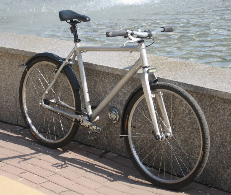

Остана ми една алуминиева вилка Моссо 0.800 грама, която отдавна я мисля и трябваше да и намеря рамка, за да стане хубава свадба.
Рамката се оказа с перфектни заварки, размера е едно към едно с лекото ми колело и за изненада излезе сравнително лека 1.800 грама, което е с близо 250 грама по лека от рамката на лекото ми колело, което ме вкара в страшни мисли, дали да прехвърля всичко от едната рамка на другата с идеята да сваля лекия сингъл до 6.5 кг. но засега ще оставя нещата така както са :) и това само за скромната цена от 37лв. с ухото, как да не ти стана готино на душичката.
И така, ще монтирам бронираните ми любими гуми Компас (които досега не са се пукали нито веднъж) + калници, предавката е 22/13 = 1.69 и новата сглобка ще се ползва за есенно колело когато има дъждове за ходене до работа, цялата сглобка трябва да е около 9 кг.

Мнениеот Kkrase » Вто Авг 27, 2024 11:31 am
Перфектното градско колело, непукаеми гуми, вилка която не иска нищо, надежна спирачка, реално нищо не иска никакво обслужване, цялата работа е въртиш и летиш :) 10кг със всичко излезе сребърната ракета

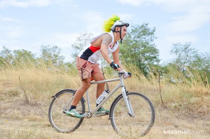

Летиш и то яко с тва оръжие на 2 колела, снощи врътнах 50 км велиалеи и 10 км черно. Неделя ще карам градското състезанието 50 км черно точно с циркаджийското колело и мисля да им причиня много болка, тръгвам последен и ако не мина поне 20 от 100 човека се отказвам от колоезденето и преминават на астронавтиката. Очаквайте снимки, освен ако не ме блъсне някой такси по пътя, че тука в Казанлък карат и на червено мама им проклета хаха

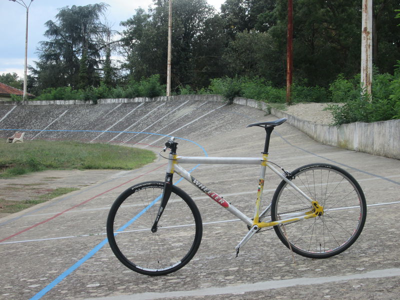

Мнениеот Kkrase » Вто Сеп 03, 2024 9:46 pm
Специални снимки за моя фен evilzet малко от финала с циркаджийското колело, после ще има пак....

Мнениеот Kkrase » Съб Сеп 14, 2024 8:55 pm

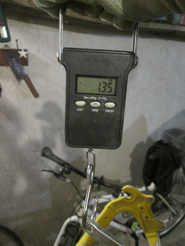

Тигри, добре ли е теглото на новата рамка :)

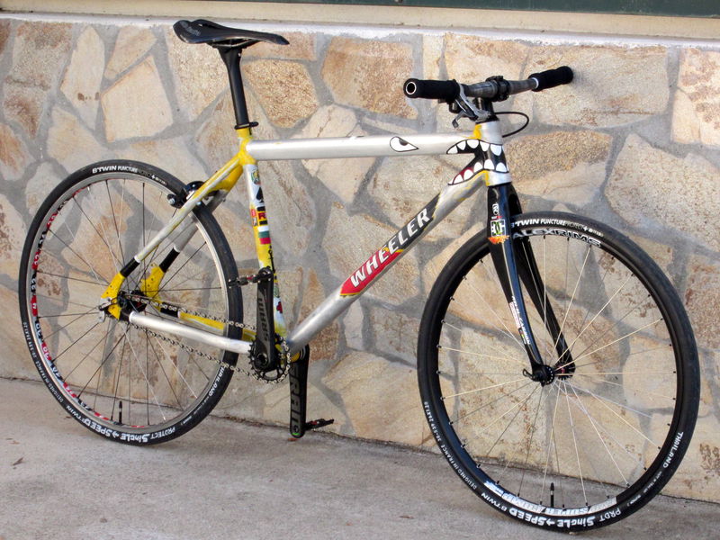

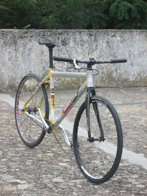

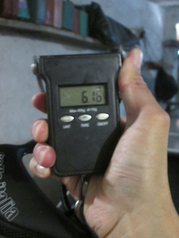

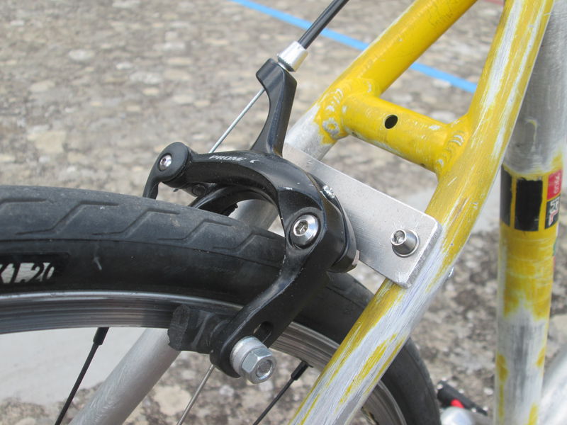

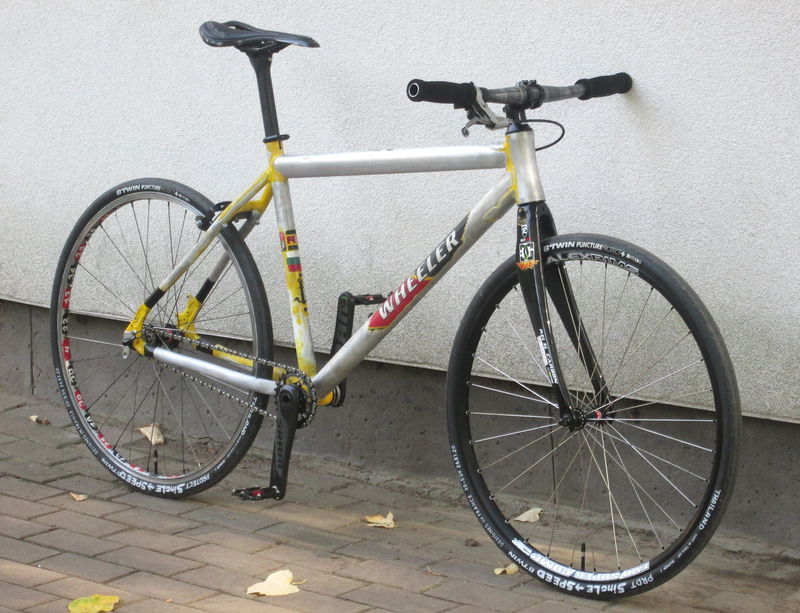

Мнениеот Kkrase » Вто Сеп 17, 2024 3:44 pm
Днес официално успях да досглобя колелото и е време за снимкии, а кой обича снимки АЗ хахаха ( ще си кажете тоя не е добре, ама то кой ли е добре ).
Официални данни:

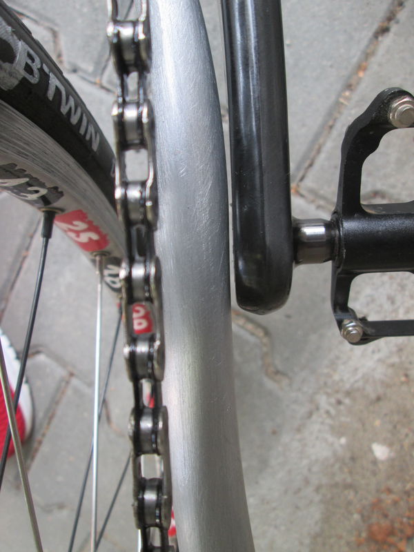

1. С новата рамка спечелих доста, но проблема беше, че няма място за спирачка, която аз искам. Идеята с вибрейка абсолютно нестава, тогава какво трябваше да направя, да сложа челюстна спирачка, да но място и за такава няма. Тогава трябваше да вкарам малко акъла в действие и си изработих една алуминиева плоча 4мм която хванах с титаниеви болтове и стана мога да кажа много здраво, теглих доста спирачки, всички са почти еднакви малко над 100 грама без гумички, та пуснах си една такава спирачка и скрих жилото в рамката, мога да кажа че съм идиот, че несъм го напаравил по рано, изглежда доста добре, а и става супер лесно, работа за макс 2мин. просто в крайната дупка правиш хубава примка и местиш жилото из рамката и като влезе в капана издърпваш навън и пробих една малка дупчица в края на горната тръба ако влиза водица да се изтича навън. Можех да наплета нова капла с нова главина, но коя главина за диск тежи 260 грама, ами точно никоя, можеби Шимано ХТР но тя струва 300лв. после 160мм лек диск пак е пара, после спирачка която да е лека, Магурите ми хванаха погледа, но всичко това ще излезе около 500 лв. и ще кача грамове, а аз трябва да сваля грамове, така че идеята да ползвам дискова нестава.
2. Имах проблем с разтоянието на веригата с 14 зъба непасваше без обтегач/сингалатор, затова смених венчето от 14 на 13 зъба, като новото венче е от венец касета а те са доста по тънки от старото ми и там смъкнах някой грам и смених веригата с по тънка КМЦ разбира се и там смъкнах около 40гр. предавателното число е 24/13=1,84
Друго май няма, колелото има сериозен потенциал да падне на 5 кг, с нови гуми, други грипове и някой друга глупост от моя страна.
Обещаха ми да ми доставят вътрешни гуми за 26 цола, които били 20 грама, но немога да кажа кога ще стане това, та можеби някой ден ще има продължение.
Single speed 6.1 кг - алуминиева рамка, добре ли иии?

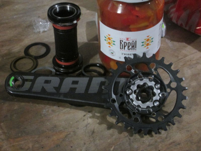

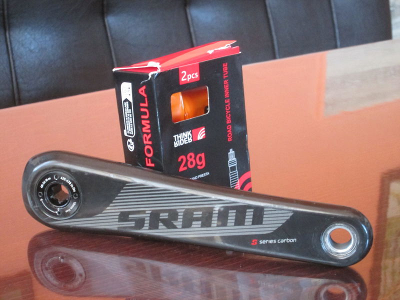

Мнениеот Kkrase » Чет Окт 03, 2024 11:42 am
Колкото повече, толкова повече е казал Мечо Пух, а аз казвам колкото по леко толкова по леко хаха.
Сега нещата вървят към целта, обаче има трудности по пътя и това е чашките за срам курбели 30мм бб30 на резба, тва нещо никъде го няма по наще ширини, първо един сайт, после друг сайт, после пращат пресфит, аз изрично казах бб30 на резба, лудост от всякъде.
Иначе си имам вече леки гуми, имам си карбонови курбели 430 грама, утре като дойде плочата ще е видя и нея ако неми хареса ще им ударя 10/20 дупки с бормашината. Като го сглобя накрая ще напиша по подробен разказ :) засега малко гъдел

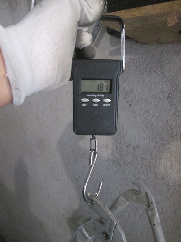

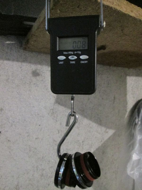

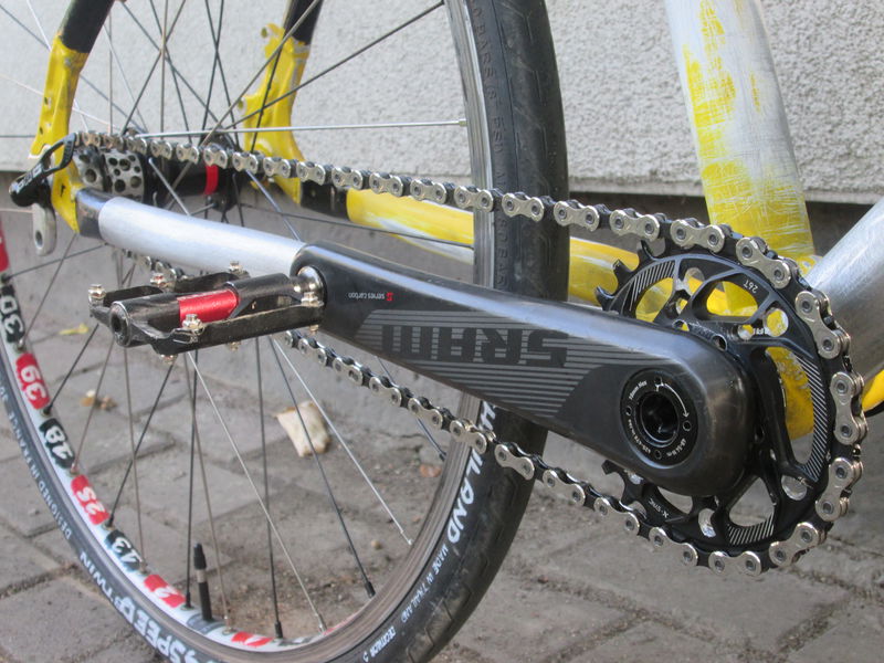

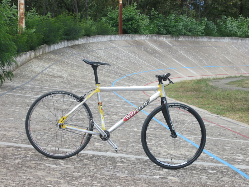

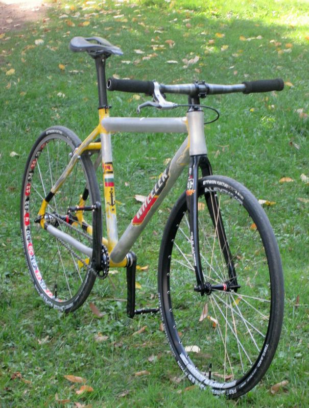

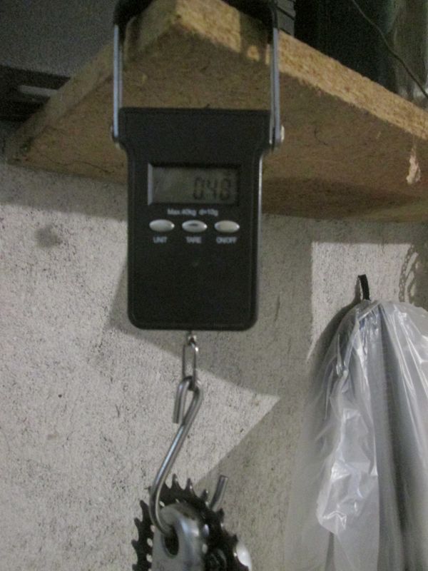

Мнениеот Kkrase » Вто Окт 08, 2024 3:56 pm
Тръгнах от 9 кг, после на 8,7,6 и вече стигнах на колело 5 кг.
Курбелите Срам помогнаха да се случат нещата + грипове от пазара и 10 скоростна верига КМЦ, срамската плоча получи 19 дупки тя е 50 гр, леките върешни гуми и общо взето това.
Искам да отбележа, че старите курбели са най-лекото нещо което може да се купи. Тоест алуминиеви курбели Неко с 24 плоча тежи 480 грама + средно на квадрат от леките 240 грама, това прави 720 грама и цената е 24 лв. курбел + 8 лв. централно = 32 лв. това са нови части. Ако искаш да постигнеш по леко тегло и случайно ако вземаш частите нови ще дадеш:
90лв чашки Рейсфейс - 80 грама
70лв Срамска плоча 26т - 60 грама (ако нея дупчите)
400/500/600 лв за карбонови курбели - 400/450 грама
и това излиза около 650 лв +/- за малко под 600 грама, къде са 600 лв къде са 32 лв, цената е несравнима. Ако не гоних невъзможното, никога нямаше да сваля Некото, но сега ще ги преместя на другото колело където ходя на работа.
(за сравнение, курбел Деоре куха ос една плоча 12ска тежи 800гр. без средното движение)
Гриповете от пазара кантара ми неги хваща, незнам колко тежат, старите тежаха 40 грама двата.
Сингъл веригата тежи 40гр, повече от тази за 8-скорости и 10скоростната тежи 50гр по малко от тази на 8ск.- забравих да изтегля колко тежи сегашната 10ск.
Курбела невярвах, че ще влезе, просто от двете страни има по 2 мм разтояние, тук Господ ми помогна, направо незнам как стана цялата работа, първо чаках 11 дена за среднои от от БГ сайт (маутин нещо си е сайта, никога повече няма да пазаря от там), после рамката ми е стара, много грижи имах докато издокарам нещата, просто още невярвам че всичко стана.
И сега с предна плоча 26 задна 13 стана 2.0 задвижване, супер гладко се движи в момента.
И ето момчета, колело 5.9 кг Сингъл Килър

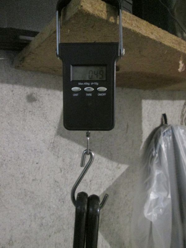

Мнениеот Kkrase » Нед Окт 13, 2024 8:05 am
Простотията неспира.
Rat Single Speed 5kg

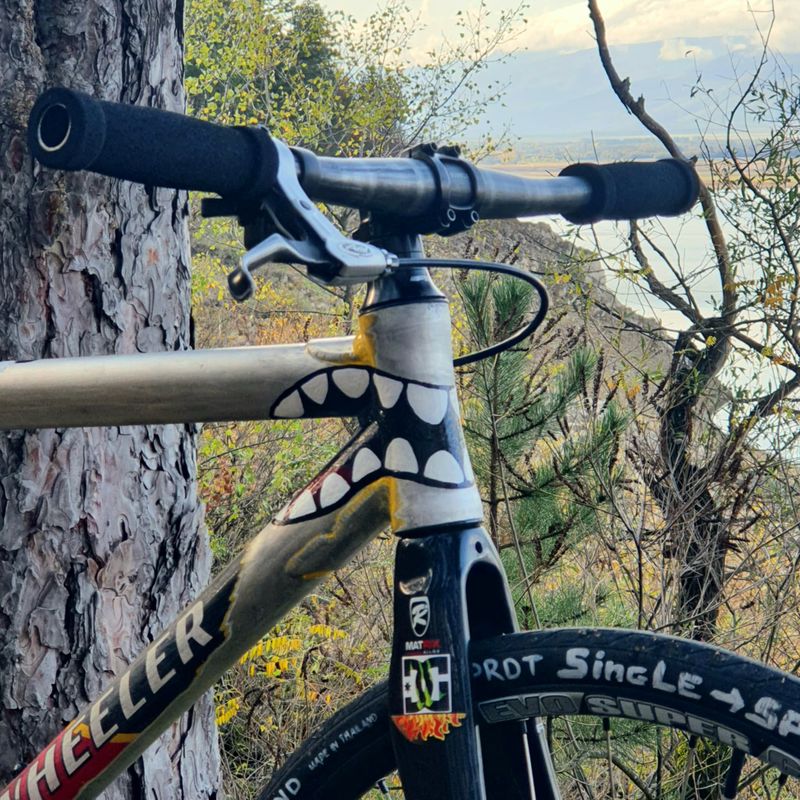

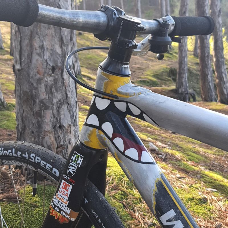

Мнениеот Kkrase » Съб Окт 19, 2024 7:52 am
Шареното обича лудите или обратното незнам, сложих очи на рамката и сега аз карам със затворени.
Майтапа на страна, онзи ден бях при аверите с работното колело с бронираните гуми "компас" и носих видия за дърво с мен и се хванах на бас, че никой неможе да е спука,..... голямо натискане беше хаха, ПОБЕДА за КОМПАС!

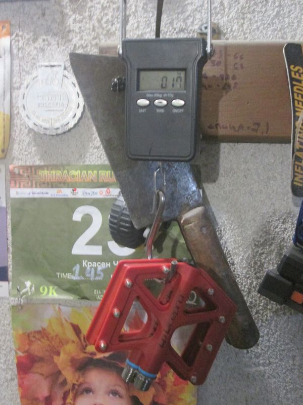

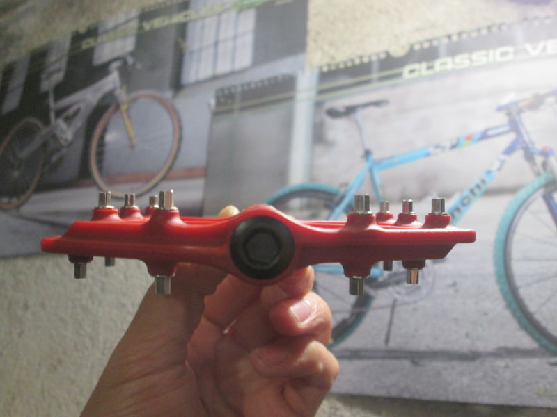

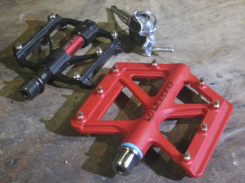

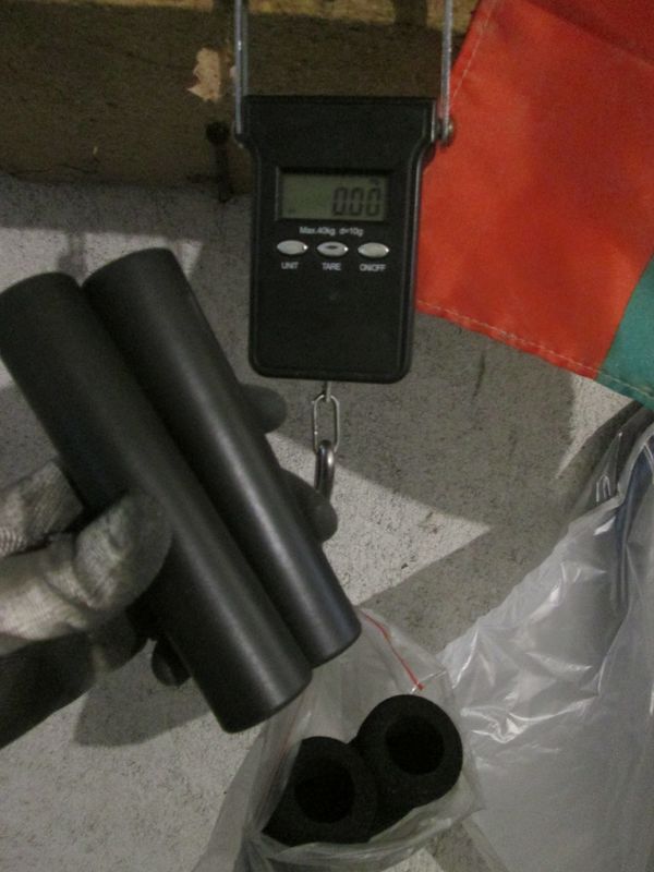

Мнениеот Kkrase » Сря Ное 13, 2024 1:58 pm

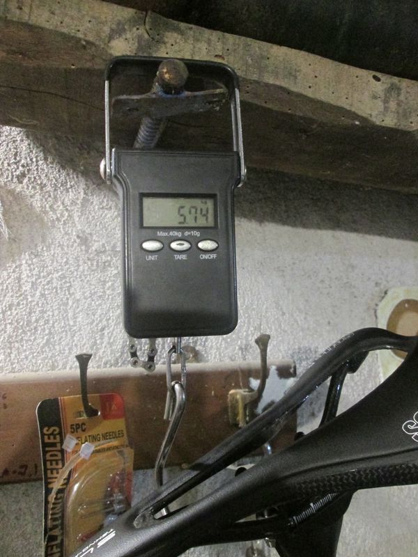

Вкарах Хишника в диета, че идват празници и знае ли се!!! ХОохОХОхоох
- Single Killer Speed 5.7 kg -
Направих някой друг хак, взех някой друга част:
1. Аз викам на жената, че докато си на кенефа идват най-добрите идеи тя не вярва. Спейсърите под лапата тежаха много и реших, че може да махна всичко и да го заменя с парче карбон от седалкова тръба, че даже стана и красивичко.

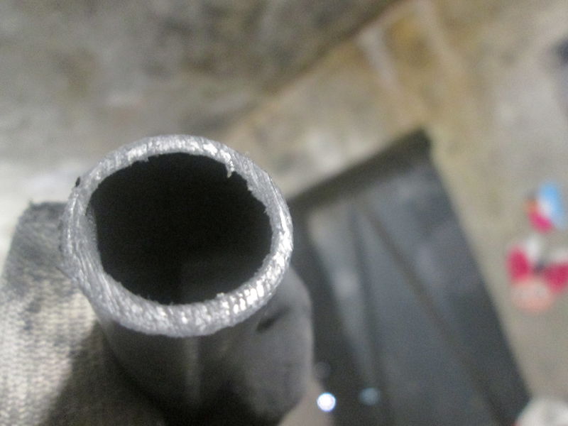

2. Мислих мислих и смених бронята на спирачката с такава броня от скорости, влиза перфектно, че и взе да спира много по добре, незнам на какво се дължи (май-защото е по мека и еластична).
3. Смених колодките на спирачката с олекотени такива на Бранко, как взе да хваща тая пущина. Първия път като натиснах, колето спря пък аз щях да прехвърля кормилото, бахти силата.
4. Тука вече трябваше да вкарам повече пари, другите хакове бяха или без пари или стотинки. Кормилото Карбон Tfhpc 29er, го скъсих на дължината на старото и меря и меря, тва новото с 10 грама по леко. Алуминиево изтънено на ПРО 160гр, новото карбоново 150гр. побърках са викам това е невъзможно и като се загледах, тва наTfhpc 29er било с някакви метални обшивки вътре и ми стана ясна работата, поне няма да умра някъде по пътя хаха.
5. И накрая педалите, те са черешката на тортата, просто се гордея с тях. Титаниеви 170грама чифта, платформени с брутални пинове, хапят джапанките.
Бабачкооо идвам
