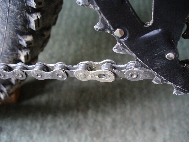

Мнениеот rumen_pm » Съб Май 10, 2014 1:10 pm
Sprint Legend
Няколко дена след последното каране ги видях. :D

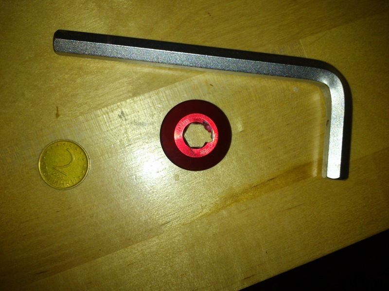

Мнениеот konopr » Пет Май 23, 2014 11:39 pm
Счупих един болт на scott voltage fr при лагерите на окачването (лагера точно над средното) като се опитах да го затегна (беше се разхлабило, както обикновено..) :D
На болта пише 20 nm и затова в снимката е и "оръдието", с което го счупих с голи ръце, за да се види "дългото му рамо" :D
Имайте предвид, че не съм животно - тежа около 66 кг :rofl:
За другите притежатели на същото - фнимафайте! - туй йе крехку :D

Мнениеот konopr » Съб Май 24, 2014 3:10 pm
Само го натегнах държейки рамката с едната ръка и дърпайки 10-сантиметровия шестограм към мен. Смятам информацията 20 нютонметра на болта за подвеждаща. 20 nm ми го пише и на средното, което понякога трябва с крак да го натискам, за да го отвъртя и то с 25-30 см рамо.
Сега изхода от ситуацията е или комплекта на scott с лагери и болтове за рамката (над 100 лв.) или стругар.

Мнениеот Айката » Съб Май 24, 2014 4:56 pm
[quote="konopr"]Счупих един болт на scott voltage fr при лагерите на окачването (лагера точно над средното) като се опитах да го затегна (беше се разхлабило, както обикновено..) :D
Еммм тези лагери е хубаво първо да се разтегнат,и след това с динамо-метричния,възможно е и да е дефект,но следващия път ще се замислиш преди да го стягаш на ръка :agree:

Мнениеот konopr » Съб Май 24, 2014 7:09 pm
Айката написа:
Не съм много силен в ръцете и изпитвам огромно съмнение, че бих могъл с 10 см шестограм да постигна 20 nm сила на натягане.
Малко странно болтът първо се спука, което доведе до разхлабване на системата и после реших да натегна слабо поне малко, с надеждата да не се разпадне и да покарам днес, и тогава се разпадна - повече от час си играх да го вадя.
Вече съм по подготвен - взех си лепило за резби. За тая рамка си трябва, че освен постоянната нужда от затягане на болтовете на лагерите (на всичките лагери), преди месец ми изпопадаха 3 от 4 болта, затягащи ушите около задната ос :D
Обмислям да си купя динамометричен, дано като го сложа на 20 nm не спраска болтовете :bowdown:
Иначе рамката е в гаранция, но не знам, дали подобен случай може да е гаранционен + няма как да докажа, как съм го затягал и че не съм бил мърляч относно затягането. :beer:

Re: Аз счупих...
Мнениеот Ozzie » Съб Май 24, 2014 10:12 pm
20 Nm са 2 кг. сила приложена на лост с дължина 1 м.
Та не е нужно да си много силен, за да постигнеш 20 Nm, дори и с 10 см. шестогран.
Re: Аз счупих...
Мнениеот konopr » Съб Май 24, 2014 10:57 pm
Мда и аз се зачетох в википедиата, месрси че проля малко светлина. Значи явно просто съм му видял сметката по глупавия начин :crap:
Простено му е на болта. Мир на резбите му :D

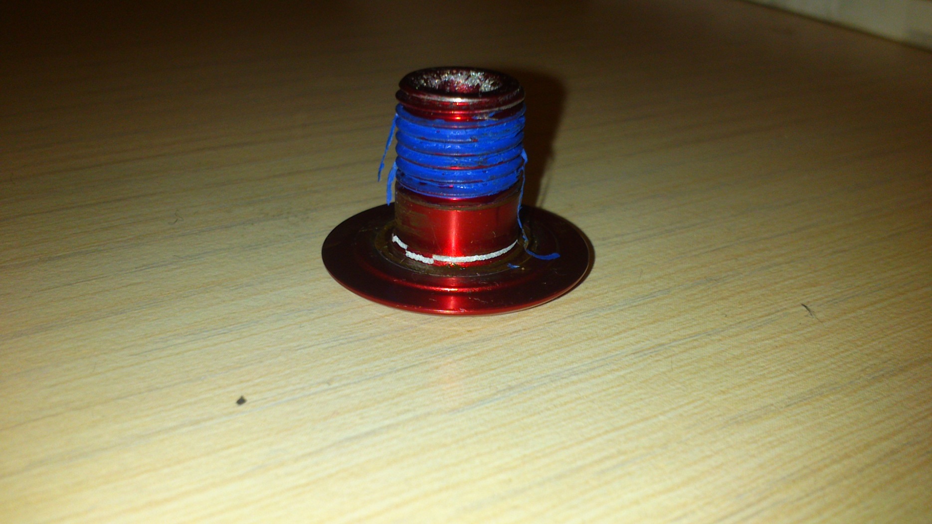

Мнениеот konopr » Вто Юни 24, 2014 10:29 pm
още един лагерен болт за 20 nm даде фира, май пак съм пренатегнал. Още не съм си взел димнмометричен ключ, за да проверя нещата, но поне имам още три струговани/фрезовани резервни такива болта :eyebrow:
