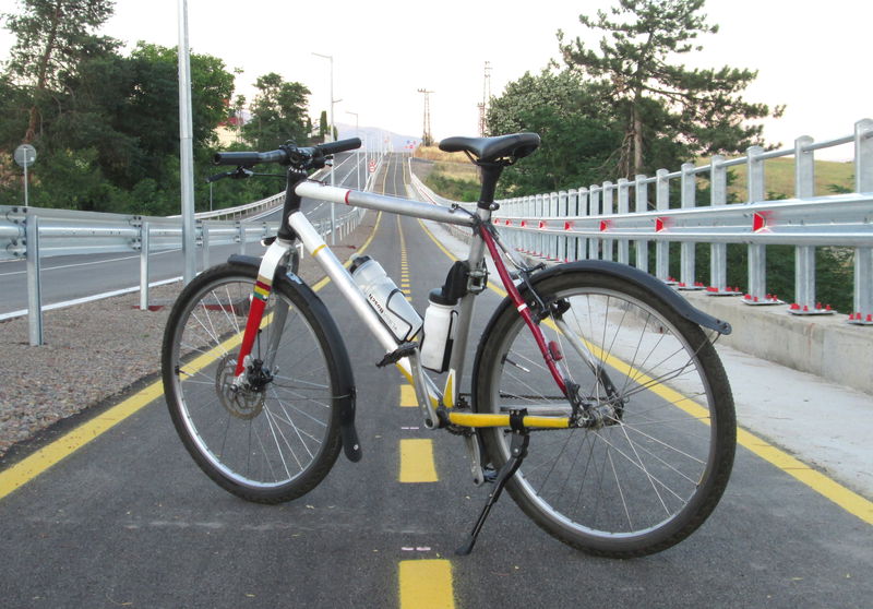

Когато карам градското колело в снега и лек офроуд, задния вибрейка зимата доста намалява силата си, затова реших, че ще трябва да сложа диск.
Имах една свободна шина Мавичи като каплите на Сингъла, само ми трябваше главина, идеята е диска да е отпред, а отзад да си стои вибрейчитуууу Деоритууу.
Естествено пари неми се дават кой знае колко и взех предна главина ШОНГФЕН, която беше черна и леко е минах със сребърен феролит, а главината се оказа с капсуловани лагери и то на цената на голям Дюнеррр, впечетлен съм от тая главина, докато е плетох постояно се движи напред/назад и все изтървах на кой нипел съм. Тъй като имах някакви спици в гаража и нямаше как да сметна предварително какви спици ми трябват, взех каквото има и за да стане номера, наплетох от страната на диска с 4-кръстоски, а от другата страна 2-кръстоски. Диска определено не исках да е Шимански, въпреки че имам някакъв такъв, си взех нов/ползван 160мм тектро за 5 лв, ( който е дебел и перфектно прав) Шиманските дискове се кривят като кашкавали, случвало ми се е да си взимам нов слх/жапан и той в кутията крив, да го знаете това от мене. НО спирачките трябва да са ШИМАНСКИ, дисковете са боклук, но апаратите са ХИТ, казвал съм го и преди, най добрите спирачки са механичните Шимански - търнии ТХ, сменяте жило на 5 години, друго не е нужно да се прави и да наздраве.
Всичко стана супер, освен че за жалост колелото качи доста, стана 11 кг.

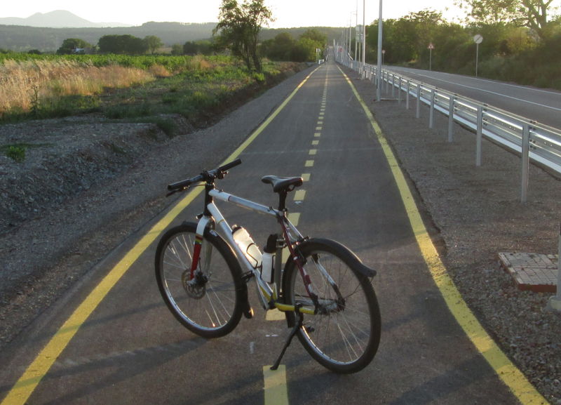

За малко да забравя и най-важното, в Казанлък имаме още една нова вело-алея.

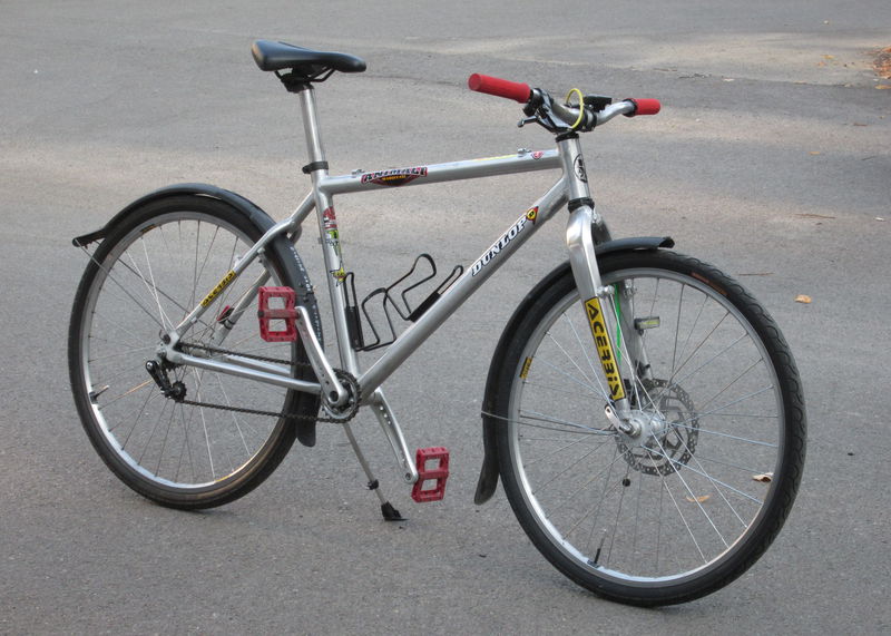

Мнениеот Kkrase » Вто Мар 25, 2025 8:59 pm
weight 5.58 kg
aluminum bike single speed
от последния пост до днес съм свалил някой друг грам, ако намеря леки болтове да олекотя още малко, обещавам че на 5.55 кг ще спра със сърбежа
иначе смених вилката от Алиекспрес със чисто нова маркова Италианска вилка, Която е със стержън 1", но какво пречи да се сложи на чело и чашки 1/1,8 както е в моя случай , вече съм сигурен, че какъвто и стандарт да ми падне, ще успея да го слея в летящия холандец

Мнениеот Kkrase » Вто Апр 01, 2025 11:19 pm
Интересна информация, която много ме изненада днес.
Историята е, че наплетох други шини на лекото колело, защото задната шина беше износена и реших да е сменя + предната която е перфектна но е за диск, а идеята е друга и така наплетох две еднавки отпред и отзад, другото интересно е че новите шини са с 36 дупки, моите главини са с 32 дупки за спици, но мен тези работи не може да ме спрат, така случайно научих и някой други фокуси, както и да е......
Ииии реших да си намеря спирачка която да монтирам отпред, главно за да намаля тегло, като скъся жилото с бронята и да махна планката за задната спирачка, която е около 40 грама с болтовете + 30 грама от жилото с бронята, което си е добре. Да но каплата е 26, вилката е за 28 шосе, обикновена спирачка тип шосе няма да хване шината тъй като пада по ниско и реших да пробвам със спирачка от старо колело, като казвам старо, новата ми спирачка Е ОТ КОЛЕЛО КОЕТО Е МОДЕЛ 1950 ГОДИНА и точно тази спирачка която съм взел е от старо колело тип шосе но с калници, което в моя случай ще свърши работа защото рамената са доста дълги и номера се получи.
Иии слагам спирачката на кантара естествено и кво става - 110 гр. предна спирачка с дълги рамена, която е на 60/70 години, евала им на пичовете, казвам ви да живее старото матрял.

Мнениеот Kkrase » Чет Апр 10, 2025 2:32 pm
Single speed 5 kg
Лъзгам го мазнооо

Мнениеот Kkrase » Нед Юни 29, 2025 9:46 pm
Отново се включвам от нова вело алея, чисто новата алея за с.Копринка. Лично видях как слагат 20 см асвалт :D Еми това е хора, ако изключим пот балканския път, който минава през Казанлък, града си има 5 Изходни пътя към села и всички са с вело алеи, всички са с нови настилки, 2 на север, 2 на юг и 1 на запад.

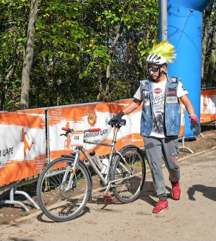

Мнениеот Kkrase » Сря Окт 15, 2025 5:54 pm
Онзи ден завърших едно състезание с колелото за работа, беше голям майтап, трасето изкачва половин стара планина, пък аз със слик гума 1.5 КЕНДА. Надолу имаше доста закъсали със спукани и сцепени гуми, аз прелитах като вятър покрай тях. В крайна сметка тръгнах последен и завърших 52 от 68. Мега доволен.
Kkrase
Мнения: 236
Рейтинг: 1500
