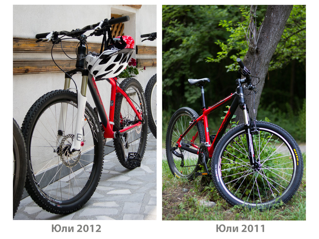

Мнениеот vlekov » Чет Юли 19, 2012 4:00 pm
Кончето ми скоро имаше рожден ден! Да му е честит, леко на патерица :D А ето и снимка, откъде тръгна и докъде стигна за тази една година.
(383.68 KiB) 868 пъти
Ще обобщя:
- Нова вилка - SR Suntour Epicon LOD 2011
- Нов курбел - Shimano Deore FC-M532 с външни лагери и проходна ос
- Нови шини и спици - Mach1 MX/Mach1 спици от неръждавейка
- Нови гуми - Отпред Schwalbe Nobby Nic 2.25, отзад Schwalbe Smart Sam 2.25, подарък от моя добър приятел Емо (Stanev)
- Нови хидравлични спирачки - Quad Dime XC, отпред 180мм, отзад 160мм дискове
- Най-накрая, но не на последно място по важност - педалчета Exustar E-PB531
Тези дни смених и първата си верига - старата беше "пораснала" с почти половин сантиметър!
Заедно с него се надявам, че и аз съм пораснал, както от техническа, така и от технична гледна точка :D Една година пълен кеф!

Re: Ето го и моето конче...
Мнениеот ngtodorov » Вто Юли 24, 2012 4:13 pm
Разхубавил се е :clap: Новата верига не стърже ли в момента докато не улегне по венците ? :erm:
Мнениеот vlekov » Чет Юли 26, 2012 12:08 am
ngtodorov написа:Разхубавил се е :clap: Новата верига не стърже ли в момента докато не улегне по венците ? :erm:
Чак толкова не ми се е износила касетата, че да стърже, просто смених веригата навреме :beer:
uBaH написа:off:
Стандартно средно на квадрат: 320-360 грама. Такова с външни лагери ~100 грама :D
/off
Пфу, пак не писах където трябва. А честито за придобивките тогава :D
По снимки мойта ос касета съм я виждал сложена на кантар, който показва 380гр., може би защото беше ISIS, не квадрат :peace:

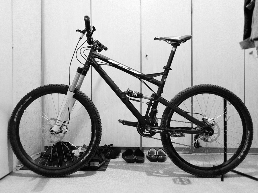

Мнениеот vlekov » Чет Май 16, 2013 10:46 pm
Ами така малко holy thread resurrection ще се получи, ама ето какво произтече от Рамчето :D
https://www.facebook.com/media/set/?set ... 2ace014156
Рамката е модел Nonius CC. Води се ХС/АМ рамка, 130мм ход. Колелата са наплетени от Марио във Веломания при Нина с чудесните главини на Куад - QDH-03F/R и двойно теглени спици Mach1 Pro. Шините, въпреки евтиния си характер, засега показват добра здравина, но имайки предвид и малкото тегло на ездача ( :D ), не ги чака кой знае какво натоварване. Станаха много хубави и леки капли - предната е ~790гр, задната ~950гр. Вилката (Epicon LOD, модната на 140мм ход), венец касетата (SRAM PG-990, 270гр :eyebrow: ), лапата, кормилото, командите и курбела с педалите, както и седалката, са от Рамчето. Голям фен съм на предния дерайльор, Shimano SLX FD-M667 Compact. За него съм писал тук.
Малко след като бяха направени тези снимки, смених спирачките с Еликсир петици. Ако трябва да бъда честен, разликата с предните (Quad Dime XC) е много малка, ако въобще я има. Малко съм разочарован и от изработката на самите спирачки, боята е същата евтина, лесно повреждаща се като на Куадовете, а роторите бяха фабрично криви... въобще :xx(: Хубавото им е, че са доста по-леки от Куада, с малко над 100гр. на спирачка, включително роторите. Само роторите са със 100гр. по-леки от старите, взети заедно. Външния вид също е доста по-приятен :blush:
Теглото на целия велосипед е малко под 13кг, трябва да се възползвам някой път от кантара в местния офис на Еконт :D
Ами това е. Мекицата си е друга бира :)

Мнениеот vlekov » Вто Авг 20, 2013 11:05 pm
ngtodorov написа:Много ми допада браво :agree: можеше още да го олекотиш без усилия
Радвам се, че ти допада, обаче за олекотяването без усилия не съм съгласен. Олекотяването напоследък ми прави впечатление, че е свързано със значителни усилия, предимно финансови :D Велосипедът беше претеглен миналия месец след като му сложих 35мм лапа, която тежи (и изглежда) като тухла, но за толкова пари - толкоз. Кантарът показа 13,4кг. В момента съм с по-лек курбел (на теория :D ) и по-леко кормило, та поне едно 200гр трябва да съм свалил. Следващото място за олекотяване е лапата, защото тази освен, че е грозна, тежи твърде много за това, което представлява, но честно казано с тази тежка рамка (2900гр по кантар без шока) мисля, че тегло под 13кг е непостижимо без неоправдани финансови инвестиции.
ПП: В сайта на Nicolai моята рамка по каталог се води 2600гр. Откъде идат тия 300гр отгоре - не знам. Най-вероятно 2600гр тежи рамката в разглобено състояние, без лагери и без нито един винт. Изобщо не ми допада тази практика да се дават тегла без половината компоненти, нужни за функционирането на даденото устройство.

Мнениеот vlekov » Съб Ное 02, 2013 2:03 am
"Абе то си е същото!"
Е, не баш. Вече е с такава лапа (45мм дължина, 6° издигане), такова кормило, такъв курбел, такива спирачки и такава верига.
Теглото падна със зашеметяващите 400гр :eyebrow: и сега се върти около и под 13кг, което е супер, особено имайки предвид какво прасе е рамката (2,9кг без шок!)
Много съм радостен, защото най-сетне намерих точната дължина и издигане на лапата и кормилото за себе си. Велосипедът ми никога не е бил толкова удобен. С кеф разкарах старата (и подтискащо грозна) 35мм лапа. Управлението с 45-те милиметра е доста по-спокойно и целия велосипед се усеща по-стабилен. Особено стабилен става като му сложа двата Ханса :D
Изчоплих лепенките на шините, защото едната се беше повредила вече, пък аз харесвам симетрията :D
Препоръчвам и тези бар-ендове, или тапи за кормило, както повече ви харесва. От твърда гума са и така не се притеснявам като подпирам велосипеда, че ще си издраскам хубавите алуминиеви капачки на ръкохватките :D
Миналата седмица почистих и смазах иглените лагери на шока и със задоволство установих, че няма проникнала нито влага, нито мръсотия под уплътненията. Задницата работи супер отзивчиво въпреки скромните си 130мм ход. Препоръчвам го като ъпгрейд за всеки, особено пък за хората с по-дългоходови велосипеди, много силно се усещало. Купувал съм ги от тук. Пича, който ги прави, е много точен и английския му е добър, въпреки, че е испанец :lol:
Венец-касетата ми вече е за смяна, но ще я оставя за следващия сезон.

Мнениеот vlekov » Съб Юни 18, 2016 11:59 pm
ngtodorov написа:дай снимка да го видим ама цветна. Нещо ново има ли :D
Ей го свинчо :) http://postimg.org/gallery/gq6u66ma/
Новото тук е чинията за салата под формата на касета Sunrace CSMS3 11-40, дерайльор със заключване SLX (най-накрая минах на 10-скоростна система) и команда Zee. Всъщност, спрямо последния пост има доста разлики - махнах двата венеца на курбела и оставих само един, 30 зъба, което и наложи слагането на горната касета (преди нея бях с 11-34 и бутах доста повече, отколкото ми се иска). Спирачките също са други - DB5. А, също и шокът, и вилката. Шокът пак е Monarch RT3, ама е от новите и работи страхотно, дори го карам на повече саг от преди. Вилката обаче избива рибата - Revelation Team Dual Air. Няма такава мазня, честно!
