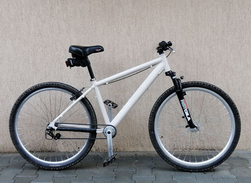

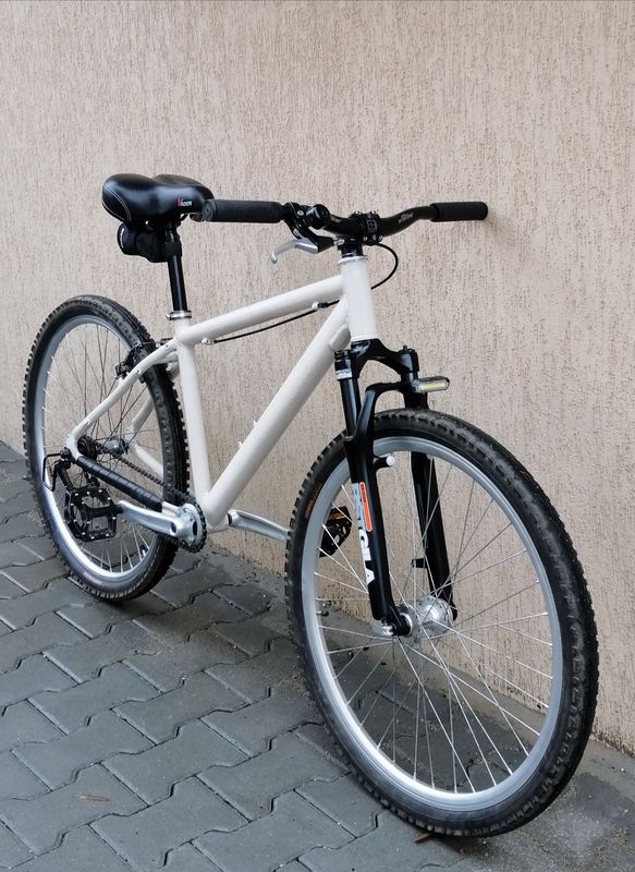

Мнениеот Kkrase » Пет Ное 04, 2022 3:54 pm

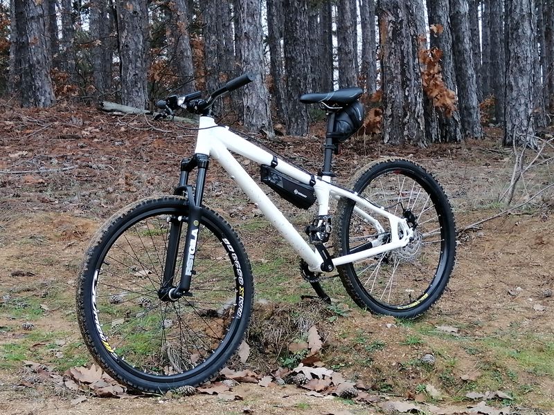

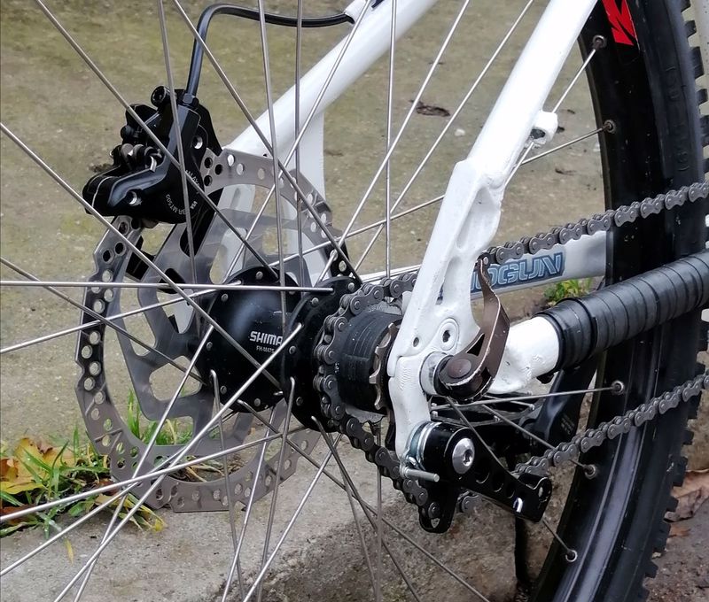

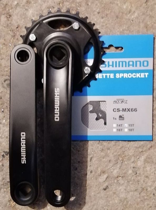

:D Реших да заложа основно на марката Shimano, след като каплите и спирачката е такава, следва курбели, задния венец и веригата да са такива. Интересното е, че стария курбел на Неко е 2-пъти по лек от Шиманския, което ме разочарова :( 28/15 - 1.86 перфектното задвижване за селски и градски режим :D

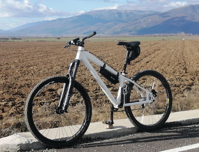

Мнениеот Kkrase » Съб Ное 19, 2022 2:37 pm

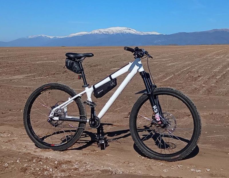

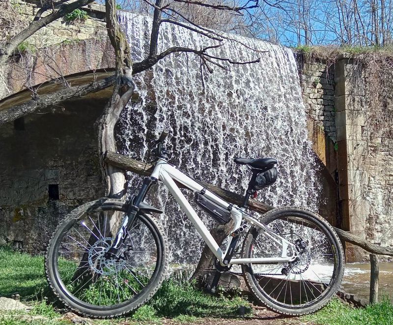

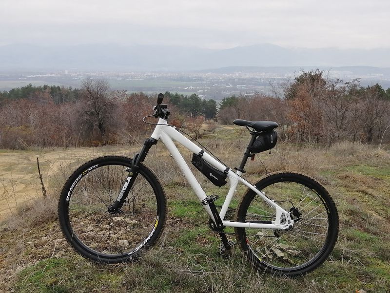

Тъй като в по-преден пост, беше спомената алеята за град Шипка и ви беше интересно къде карам,..
Та днес се сетих за моите фенове и Специално разходих сингълът до велоалеята, която се води до Шипка. Снимката с онази алея води на друго място, тук си имаме много такива места пригодени за
любимите велосипеди.

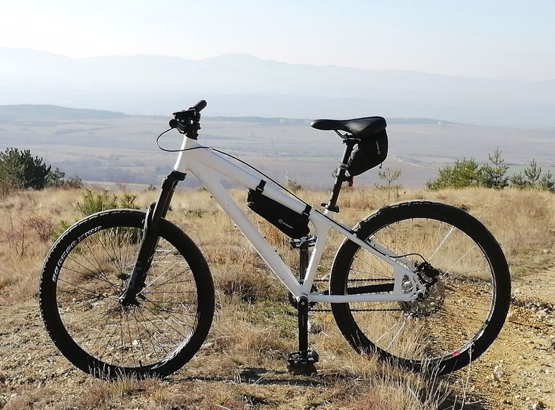

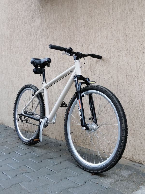

Мнениеот Kkrase » Вто Дек 06, 2022 7:33 pm

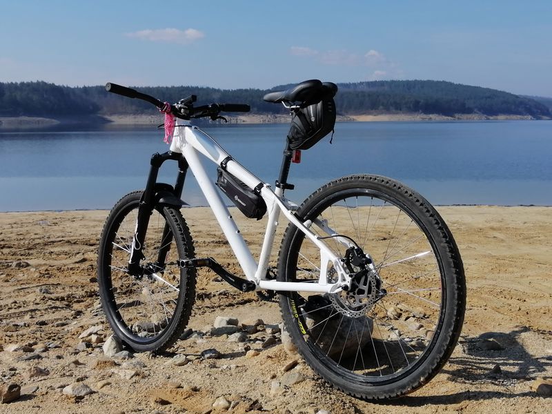

Скоро взехме едно кюбче на един авер и си казах, аз не мога ли да бутна и аз напред, и си монтирах 180 мм с мт501 задна спирачка, после естествено проба в гората, отначало грам не работеше тва шимано, ама после стана оле Мале, тва ми е първата хидравлика, голям кеф :)

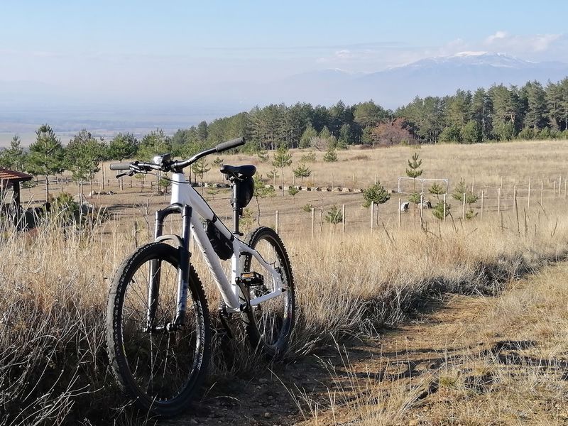

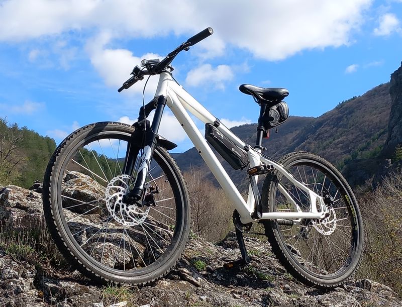

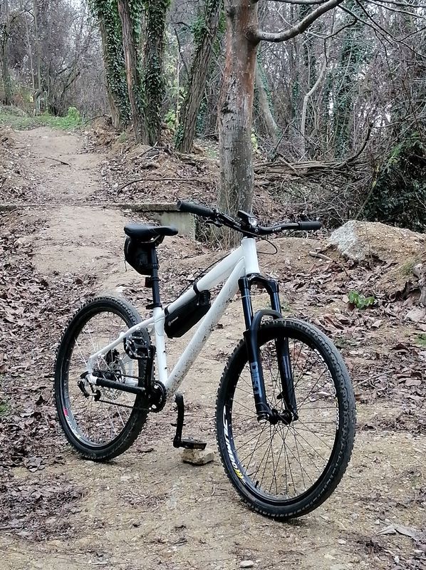

Мнениеот Kkrase » Пон Дек 19, 2022 4:07 pm
Напоследък започнах да правя повече спускания и реших да засиля вилката, старата отиде на женския сингъл. А на мен монтирах нова 130мм с 32мм стеншъни, естествено пружинна (с моите кг. натискам 120мм), напълно задоволително :) Малко се вирна и предницата, стана като Биче, апе си гъза. Разбира се спирачката си остава само задната, спира подобно на Порше. Гумите за гората са брутални, постоянно пързаля и мислиш, че тоя завой ще е последния. И някой ще каже, тая вилка тежи 3 кг, обаче мен неме бърка, аз катеря 4/5 км в гората само на една предавка :D

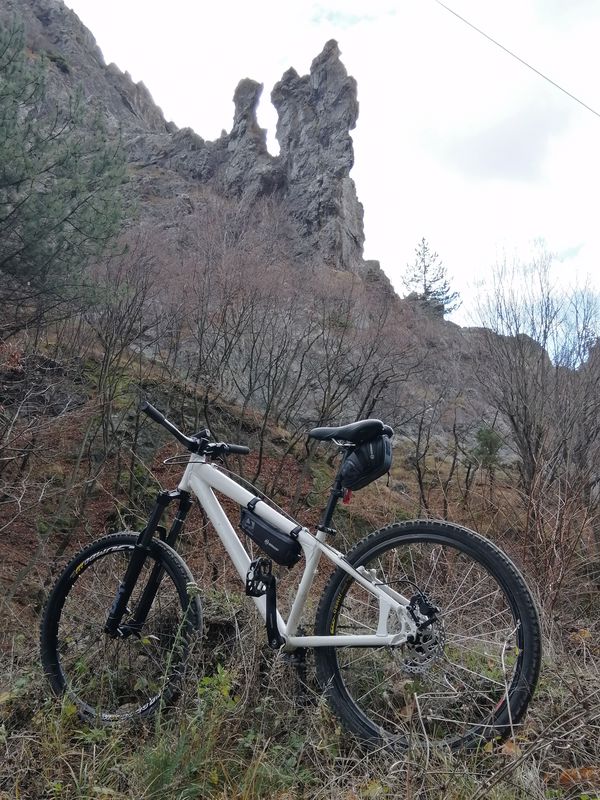

Мнениеот Kkrase » Нед Дек 25, 2022 8:04 pm
Скално образувание - Мечките

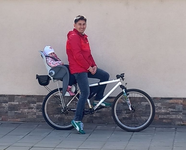

На общия сингъл за возене на детето, взех нова седалка за возене, че старата вече умаля, боядисах го наново естествено с блажната бяла боя, нова спирачка вибрейк деоре, друго кормило, лапата надолу, абе направо е ужас в моя гараж :D едвам има място и за четириколесния звяр с два карбуратора

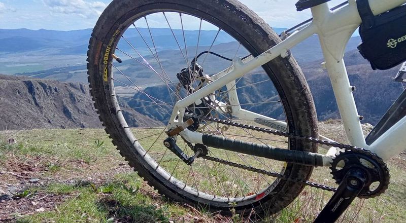

Днес след нощна смяна , на връх петък 13-ти, ме засърбяха ръчичките и поработих над сингъла на жена ми. От както и монтирах RST'gila-та, някак си нещата не бяха окей. Когато кара и спре някъде, пусне си крака да запази покой, крака и много трудно стигаше земята, а се гони и стойка за да педалира нормално разбира се. Реших, че трябва да намаля хода на вилката, от 13 см стеншън го направих на 8 см. И омекотих силата на сгъване, все пак тя е 48кг. И това си е лично само нейното колело. Настройките трябва да са съобразени. Резултата разби очакванията ми, централното сега е доста по ниско.

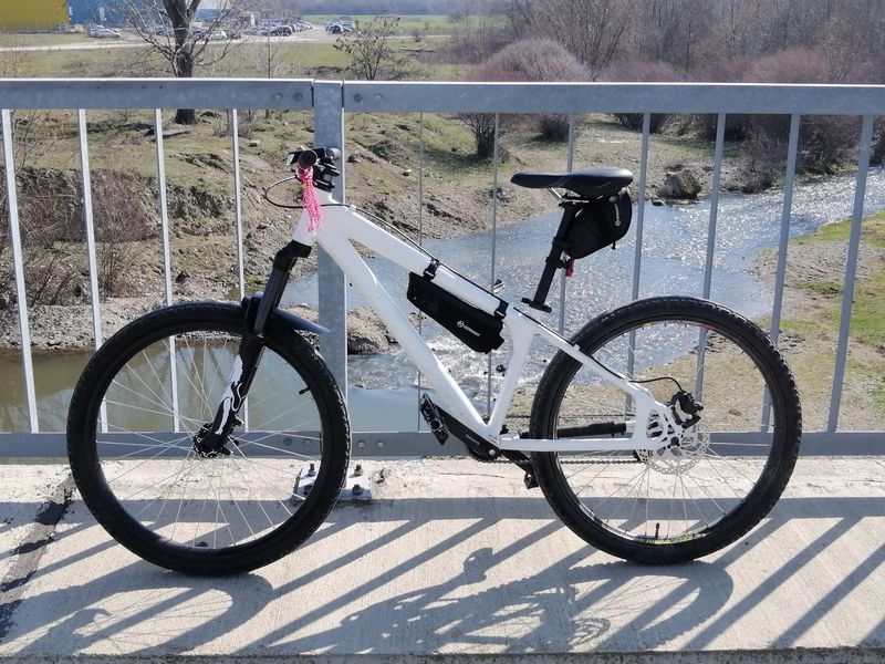

Мнениеот Kkrase » Вто Мар 07, 2023 1:09 pm
Дълго време ме дразнеше шината на предната капла джъмбо която беше 30мм, това е много тясно, гумата стоеше много тъпо, затова си поръчах и предната да стане 40мм с главина шимано 475, също като задната, също и спиците да са сребърни, тоест всичко да е еднакво. Сега с еднакви капли 40мм кефа е огромен, гумата се разпъват много добре.

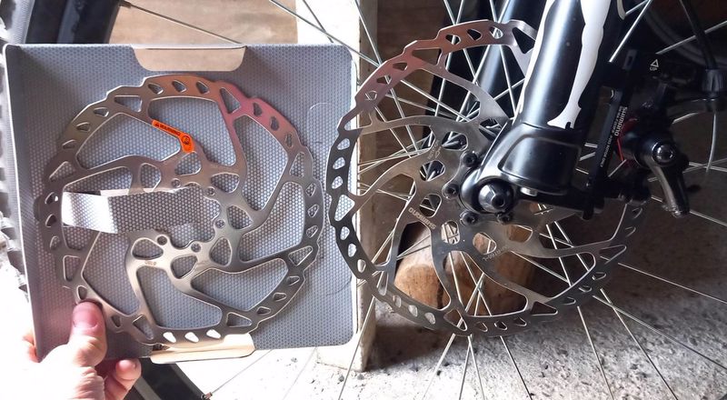

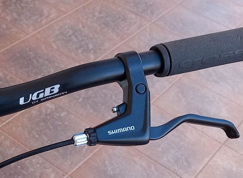

За пореден път се обеждавам, че сложни технологии на колелото ми не са нужни. Затова карам с пружинна вилка, една скорост и "една спирачка" НО, хидравличната спирачка в рамките на 4 месеца вече се обезвъздушава 2-пъти. Спирачката беше мт501, среден клас, не е нито най-евтината, нито най-простия модел и разбираш ли прави проблеми, потъва лоста и вътре е пълна с въздух, вярно до последно спираше супер, но утре ще тръгна да си правя моите спускания и хайде в храстите, в най-добрия случай и то ако има такива. Та затова приятели един _I_ за тия боклуци, да Живеят механиките с техните жила :) цял живот съм карал с Вибрейк, проблеми нулеви, на 1 година търкаш каплата с Кореселин да не свири и газ. Сложих си старите Шимано лостчета, купих си Нови дискчета СЛХ ( да правилно чухте два диска ) и Шимано механика за отзад, главната ми спирачка с която си спирам ежедневно и китайска механика за отпред, ако откаже нещо да има как да спра. 2 години спирам на всичките ми колелета само с задна спирачка и така ще продължа, днес правих едни леки скали със задната, ами НИКАКВА разлика не намерих от въпросното мт501, за моите 68/70кг. спирам отлично. А защо сложих голям диск 203м отпред с китайска машинка, защото ме кефи как стои и както споменах това ми е спасителния вариант, ако задната се скъса. С този апарат отпред, спирачката няма да скъса ушите, нито вилката ще се разлуфти, с две думи тя ще бъде ЖИВА много дълго време :)
