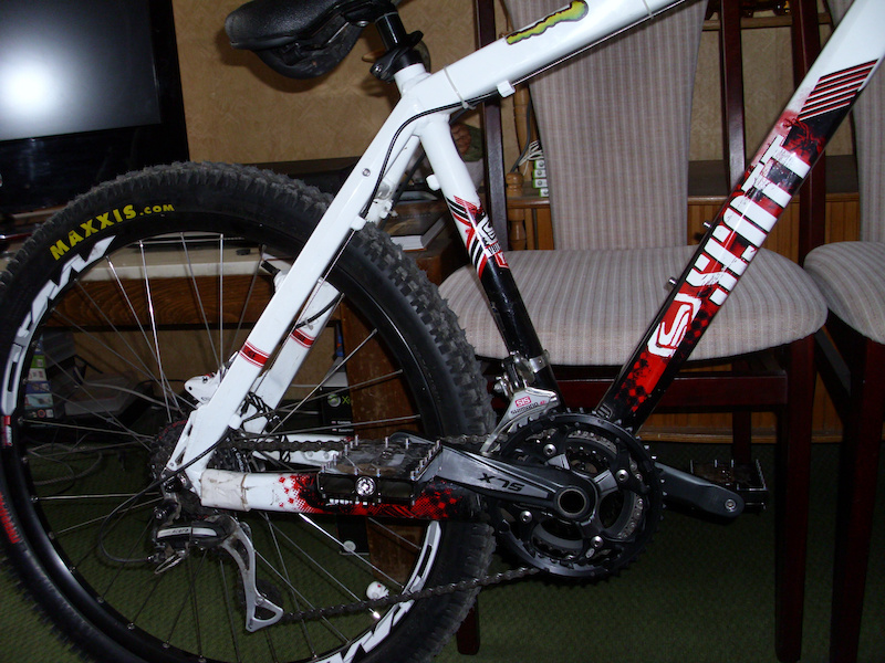

Дойде време да си покажа твърдачето
Re: Дойде време да си покажа твърдачето
Мнениеот prokalnatiq » Нед Яну 16, 2011 11:49 am
Scottyteam1 написа:Абе стига му наливахте акъл :rofl: :rofl: Човека си знае какво да сменя :popcorn:
Кавам му го за добро, това изглежда сякаш някой първокласник го е правил. Няма да изхразходва много пари (няколко стотинки, например за изолирбланд), пък ще предпазва повече и ще седи по-добре.
П.П. Стига си бил на всяка тенджера мИрудия! :eek3:

Мнениеот DEMON BOY 13 » Нед Яну 16, 2011 1:09 pm
prokalnatiq написа:Айде да си махнеш този "предпазител за верига". По добре навий изолир бланд или вътрешна гума от колкото тоя лист с някакви инициали облепен с тиксо. :nuts: :magnify:
Изолир "бЛАнд" нямам :D иначе неми се занимаваше да правя друг,имам други работи да сменям,с глупости неми се занимава. :dontknow:

Мнениеот uBaH » Нед Яну 16, 2011 4:40 pm
:bigeyes:
Доста "злобно" е станало!
Като съвет за бъдещи ъпгрейди - смени лапата и кормилото. Тези определено не са подходящи за начина, по който си намислил да го караш. Кормилото е тежко (стоманено) и тясно (600-620 mm), а лапата определно не е от най-здравите. Колчето за седалката също е тежко (370 гр.), което може да се пренебрегне, но системата за закрепване на самата седалката е ужасна и е предпоставка за изкривени релси - нещо, което би било доста по-трудно с по-добро колче :agree:
ПП: Кой да гледа - видях само последната снимка :D По-горе имах в предвид оригиналното, което както вече се разбра си сменил :D

Мнениеот DEMON BOY 13 » Нед Яну 16, 2011 4:56 pm
uBaH написа::bigeyes:
Лапа,гуми,курбели и оптегач ще сменя другият месец сигурно.А иначе е бая злобно и е много удобно за каране. :beer:

Мнениеот prokalnatiq » Нед Яну 16, 2011 5:35 pm
До колкото знам този скот е с 100мм ход- позволени. Тъй като гледам геометрията не се разваля много, начи може и на моя Aspect да бодна едно голяма вилица :D .

Мнениеот DEMON BOY 13 » Нед Яну 16, 2011 5:51 pm
prokalnatiq написа:До колкото знам този скот е с 100мм ход- позволени. Тъй като гледам геометрията не се разваля много, начи може и на моя Aspect да бодна едно голяма вилица :D .
Скота позволява 140мм (до толкова го покрива гаранцията) ;) аз съм минал с 4см допустимия :crazy: :D

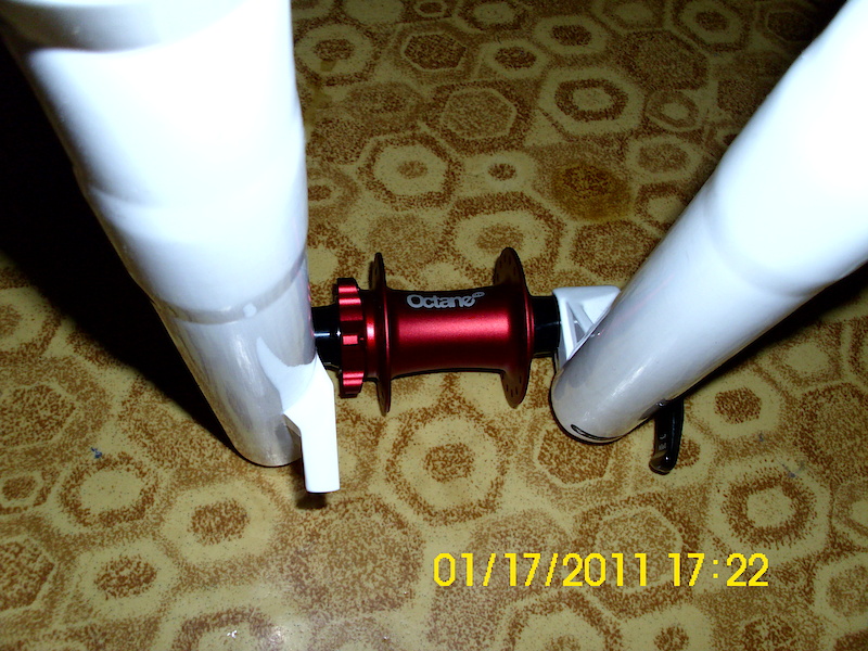

Мнениеот DEMON BOY 13 » Пон Яну 17, 2011 6:29 pm
днеска с нова главина :)
DEMON BOY 13
Мнения: 802
Рейтинг: 1231
Мнениеот dragomir » Пон Яну 17, 2011 7:07 pm
хахаха първо си я снимал , а после ми я донесе да я плета :D .Честита гоина е иначе :beer:

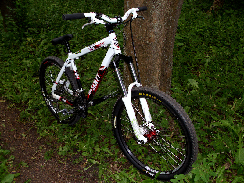

Мнениеот DEMON BOY 13 » Нед Юни 12, 2011 7:11 pm
Здравейте,този месец малко ъпгрейднах колелото и вече изглежда така:
Новите компоненти са:
Курбели - Shimano SLX
Гуми - MAXXIS Minion DH 2.35 42a отпред и MAXXIS High Roller 2.35 60a отзад
Педали - Tioga Monoblock XL
Предна шина - WTB LaserDisc DH
Знам,че има доста неща за сменяне,като най-вече лапа,но изчаквам тея дни да взема водач,и след това кормило дебел захват
и тогава да сменям лапата,защото няма смисъл сега да давам пари за нова тънък захват,като ще минавам на дебел. :beer:
