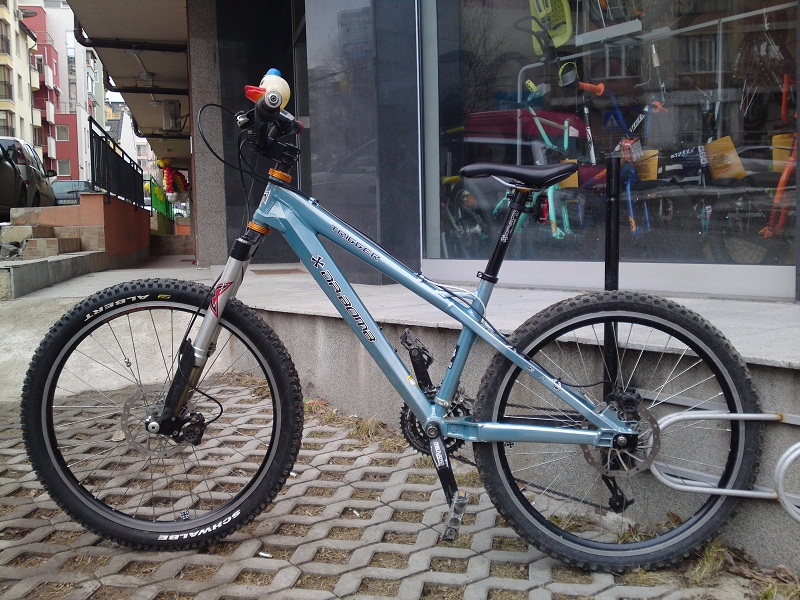

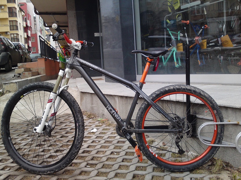

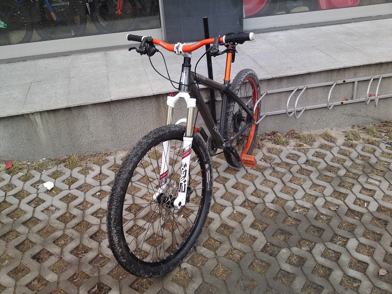

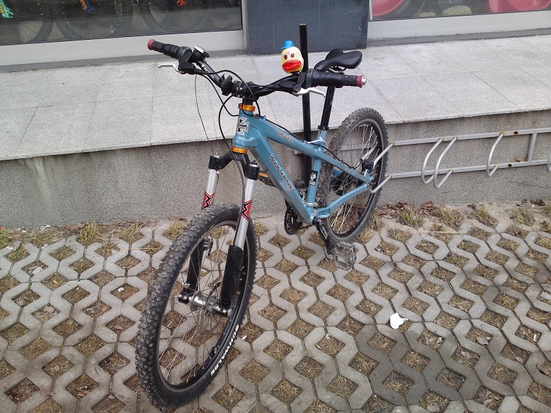

Мнениеот Bolverk » Пон Фев 27, 2012 7:03 pm
Здравейте след дълго затишие и добро каране явно пак, ще пиша в тази тема.
Идеята е ясна :) Бомбата се промени ! Но не просто се промени тя вече не е Бомба ! И за да не ви бавя повече в прелюдия ето малко снимки:
Помните вилката нали ? Наред с голяма част от частите и тя се прехвърли на новото колело. А какво е самото то:
Извинете, че е пред магазина а не в добре подбрана и аранжирана среда, но просто нямах търпение да го подкарам. Още една ?
Но какво стана с Бомбата ? Ами тя се сдоби с друг собственик други части и външност. Ето я и нея:
Мисля, че уникалният и вид се запазил, но ще ви помогна с още една снимка да прецените.
За накрая една снимка и на двете съкровища.
Нямам този път гениален фотограф под ръка така, че по смиреният вид на снимките се надявам все пак да ви допадне.
Поздрави

Мнениеот 5roff » Пон Фев 27, 2012 9:52 pm
И в I вариант и II вариант притежават характер и стил, но все пак- каква е причината за смяна на рамките? Размер? :idea: Честито, само хубави моменти и време за каране :)
5roff
Мнения: 677
Рейтинг: 1944
Re: Как една Бомба може да стане супер машина !
Мнениеот Bolverk » Пон Фев 27, 2012 10:26 pm
5roff - геометрия.
Като цяло промяната се състой в това:
1. Hornet-а ми дава предимството на - 20 мм височина на средното движение.
2. Една идея по-лек.
3. Една идея по-дълъг ( 10 мм.)
Има си и недостатъци разбира се:
1. По некачествената рамка
2. Събира по-малка дебелина гума.
Колкото до Бомбата тя вече не е моя, но тази вилка, с която е в момента е по-добре геометрично за нея. Имах избор и за по-различни/интересни рамки обаче финансово реших да си спестя малко от и без това доста изтънялият ми бюджет напоследък.

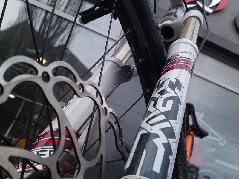

Честито! Да не те предава! (няма, разбира се) Все пак за мен бомбата беше по-мускулестата рамка, по-хардкор, ако мога така да се изразя. :D Винаги съм се чудил на тия маниту-та - при bottom out арката не опира ли в долната тръба на рамката?

Мнениеот Ozzie » Пон Фев 27, 2012 11:21 pm
gesh0898 написа:Винаги съм се чудил на тия маниту-та - при bottom out арката не опира ли в долната тръба на рамката?
Не опира. Те хората са го сметнали.

Мнениеот Bolverk » Пон Фев 27, 2012 11:29 pm
Ozzie:
Circus и R7 ако разбирам правилно от краткото описание. :)
gesh0898:
Много просто са го сметнали хората - Арката на ботушите е по-ниска а короната на вилката е по-висока по този начин се получава нормална височина на вилката, но арката не опира в рамката.

Мнениеот Just crazy » Вто Фев 28, 2012 7:39 pm
gesh0898 написа:Честито! Да не те предава! (няма, разбира се) Все пак за мен бомбата беше по-мускулестата рамка, по-хардкор, ако мога така да се изразя. :D Винаги съм се чудил на тия маниту-та - при bottom out арката не опира ли в долната тръба на рамката?
Единственото, което ми се е случвало е да опре гумата в короната :peace:

Мнениеот taurus13 » Пон Мар 05, 2012 12:03 pm
Поставянето на 29-ка отпред отразява ли се на завиването. Пробал съм на Райко велосипеда и при него има един неприятен момент на презавиване ако мога така да го нарека - донякъде кормилото се завърта плавно и изведнъж "увисва" и пропада рязко. Това се дължи предполагам на факта, че само предната е 29-ка и че рамката не е предвидена за такава комбинация. Аз самият съм се замислил за 29-ка отпред, но този ефект много ме дразни, пък и създава опасност от пречукване в завои със скорост.

Мнениеот Bolverk » Пон Мар 05, 2012 5:36 pm
Най-лесно ще ти отговоря на този въпрос когато се засечем някой ден при Райко. Принципно това го има като усещане, но поне аз си мисля че го елиминирах напълно още при по-ранни модификации. Всъщност този момент не се дължи на 29-ката а на високата предница в комбинация с някое по ХС кормило.
