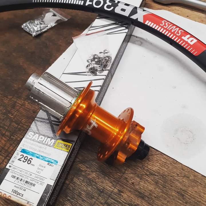

Мнениеот martin.radev » Вто Юли 28, 2020 8:15 am
сложих нова "обувка" твърдака
ще видя дали няма да дойде мекичка малко в неделя

Мнениеот Boyan1984 » Вто Юли 28, 2020 8:45 am
Яко, Боби ли ти плете? :beer:

Мнениеот martin.radev » Вто Юли 28, 2020 3:48 pm
да вчера преди дъжда ми ги наплете и сложих един ХТ пресфит, че стария беше станал на ждреб

Мнениеот Boyan1984 » Вто Юли 28, 2020 6:08 pm
Познах главината и спиците (той ползва такива) - беше я постнал в инстаграм :beer:
Жив и здрав да е - голям пич!

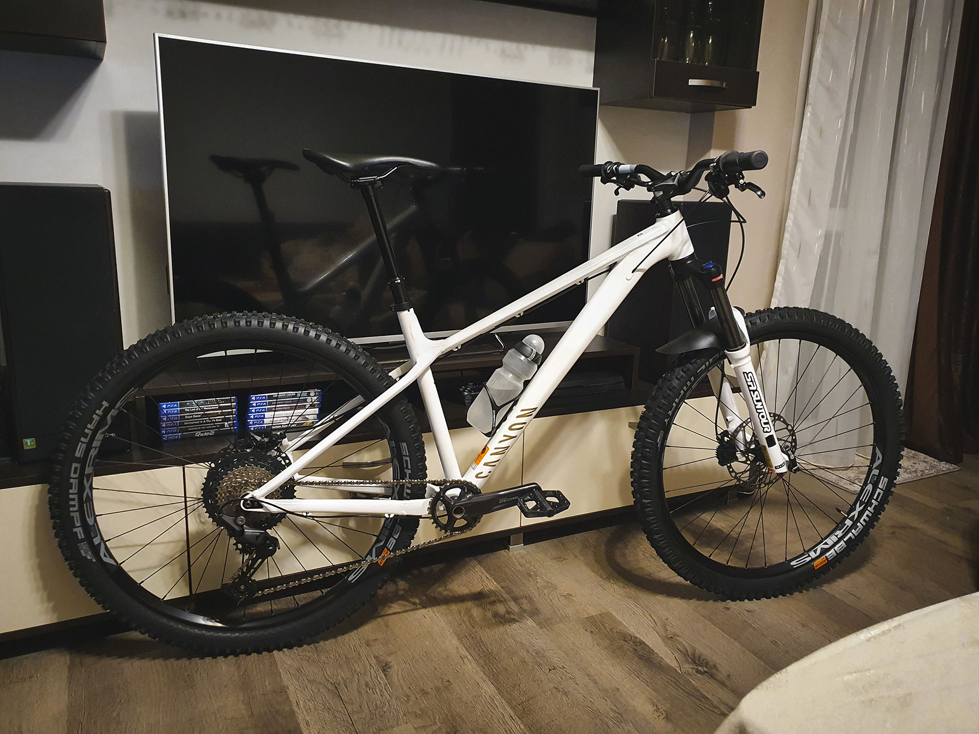

Мнениеот Gworan » Чет Юли 30, 2020 9:38 pm

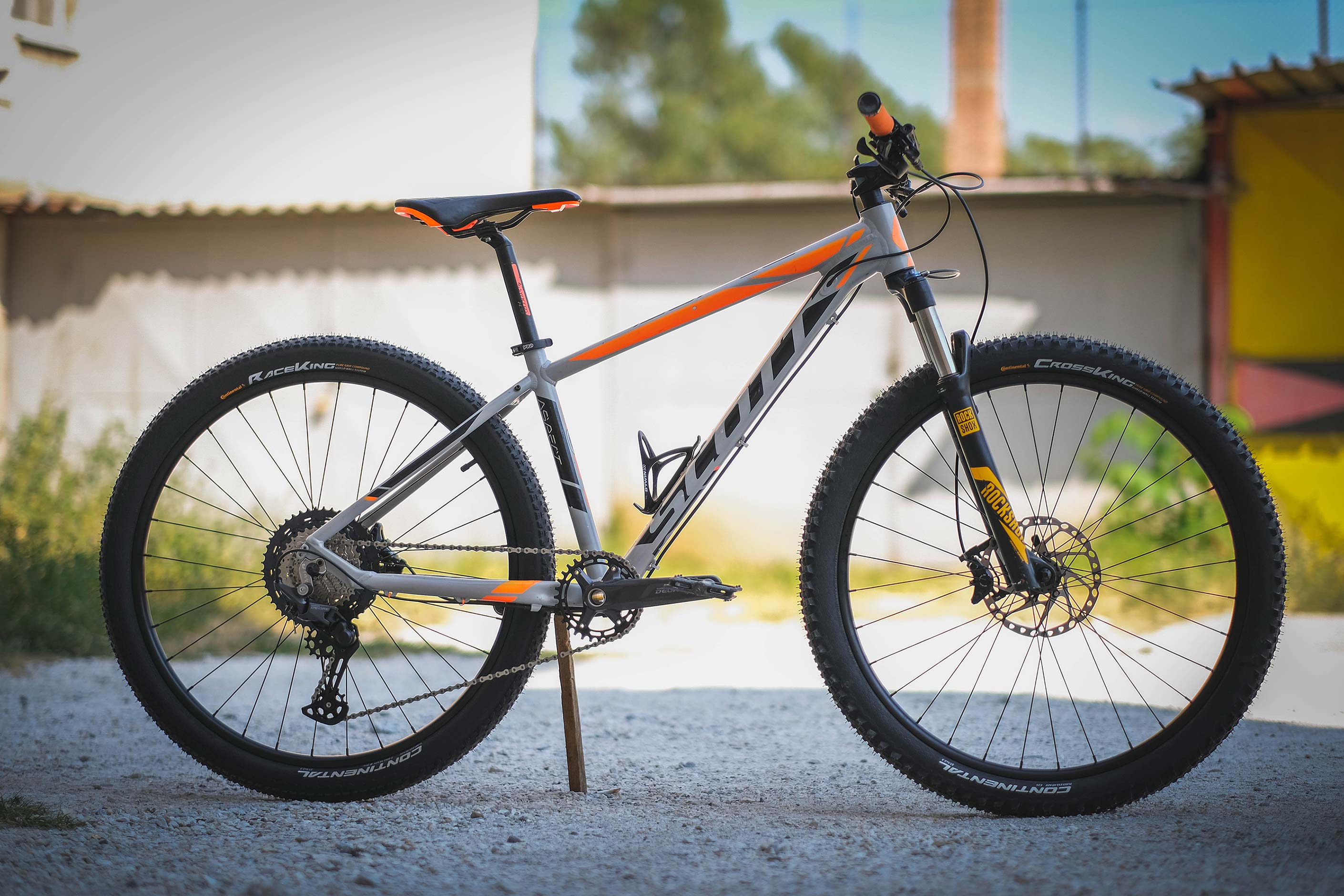

Миналата година изпадна на хубава цена едно малко твърдаче, и реших да ъпгрейдна приятелката на 27.5"
Тази седмица пък реших да му ъпгрейдна и частите, с разни останали из гаража, и някои нови... Общо взето, от оригиналната окомплектовка остана само рамката, вилката и брандираните дреболии.
Жалко, обаче, че тя не може да си преодолее страха, и да кара нормално, и май май ще излита през олх-а колелото. Че и аз нямам нерви вече. Иначе цялостно го подготвих за каране, даже и вилката я отваряхме...

Мнениеот Yash » Чет Юли 30, 2020 9:46 pm
Хубаво се е получило.
Какъв размер е?

Мнениеот Gworan » Чет Юли 30, 2020 10:08 pm
S размер е рамката. Даже по таблиците на Scott, с нейния ръст я пишат за XS, ама тази ѝ е добре. Сложих ѝ нарочно една по-къса лапа, която имах в гаража. С идеята че като позицията ѝ е изнесена малко повече зад предната ос, ще се чувства малко по-уверено като кара.
Взех 1х11 групсета Deore M5100. Всъщнсот не взех 5100 касетата, която е 11-51. Тя ще иска верига със ~126 звена, а по магазините има само 116-ки. И, любимото ми: "по складовете няма и не знаем кога ще има"... Като видях че касетата SLX M7000 мога да я взема даже и по-евтино, така го направих.
За спирачките се изхръвлих малко излишно, с комплект SLX M7000, но пък на приятелката ѝ хареса много с каква лекота спират. SLX дисковете си ги имах пак в гаража, почти нови.
Каплите ги направих с комплект нови главини Deore M6000, и наплетох едни шини, които ми стоят от мнго време в гаража. С 25мм вътрешна ширина, гледа ги, и ми вика "ей, сега и моите гуми са дебели, като твоите".
Оглеждах се даже за някоя по-нова Реба, или 30 голд, ама май ще пропуснем тоя ъпгрейд... Тя сегашната 30 силвър си работи много хубаво, ама е тежичка... Не че съм го теглил въобще колелото.
Щях да и сложа и яки педали с пинове, ама реших че ще е по-безопасно с по-простите пластмасови, като за начинаещ.
Гумите са от най-простата смеска, но пък са прилично леки. Като цяло колелото върви супер леко. Поръчах и черни вентили, че нямаше в близкия магазин, да ги правя тюблес..

Мнениеот Pr3d4t0R » Пет Юли 31, 2020 3:00 pm
Предният път замълчах, ама сега няма да ти го спестя :D Услуга ти прави, че не ѝ е хубаво, а ти ще можеш да си караш без да се съобразяваш с уменията ѝ.

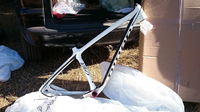

Скок в "А" група. Приличен ъпдейт на Крос рамката.

Мнениеот Bi11y » Нед Окт 11, 2020 8:18 pm
Gworan написа:S размер е рамката. Даже по таблиците на Scott, с нейния ръст я пишат за XS, ама тази ѝ е добре. Сложих ѝ нарочно една по-къса лапа, която имах в гаража. С идеята че като позицията ѝ е изнесена малко повече зад предната ос, ще се чувства малко по-уверено като кара.
Колко е дълъг чейнстея на рамката ? Каква плоча ще кара ? При 29" с 435 чейнстей и 34 плоча 116 стига , с 30 плоча и 114 са достатъчни.

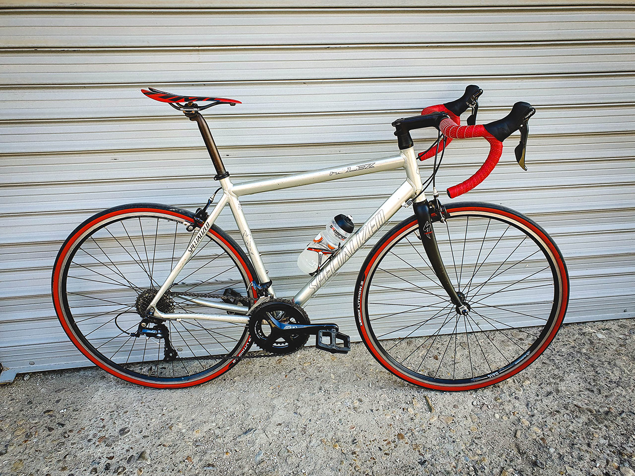

Мнениеот Gworan » Съб Окт 24, 2020 2:56 pm
Ми аз с това се сдобих вчера. Взех тоя дърт алез цял, свалих му всичко, като оставих само рамката и каплите. Накачорих Сората от Трибана, и после го направих циганско с червено. Върви доста приятно.

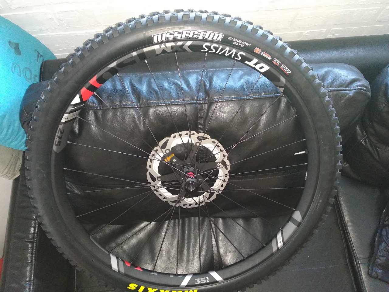

капла гума ротор всичко е ново ,още не съм имал време да установя дали 35мм е по добре от 30

Честито и със здраве. Имаш ли идея с колко се е увеличила ширината на балона спрямо 30мм-овата шина?

в общи линии с николко при WT на максис ... при WT е по скоро обратния ефект - ако ги караш на тесни шини не си постигат обявената ширина ,скъпчии са Максис на тази тема

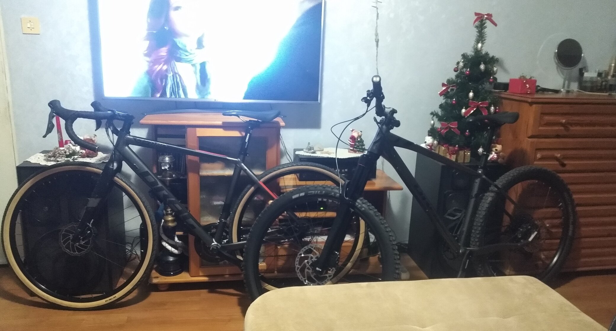

Мнениеот DonDanito » Пон Дек 14, 2020 7:15 pm
Елхата не ги побира вече... Хахах

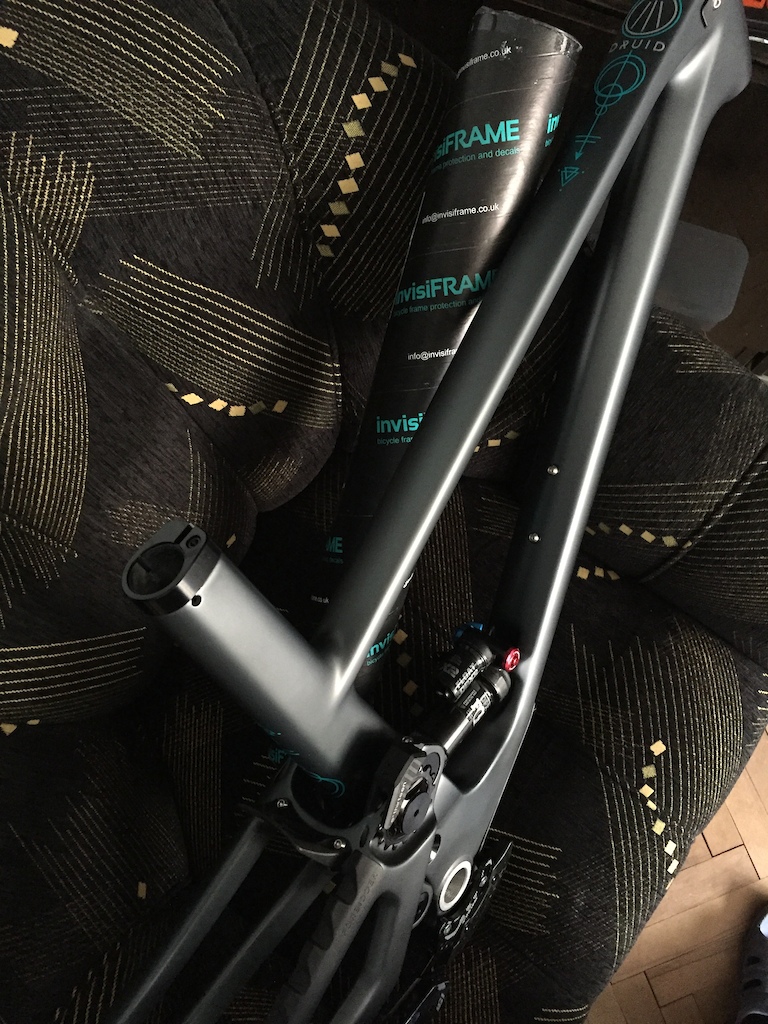

Мнениеот protiven » Сря Дек 23, 2020 7:58 pm
gilb написа:
:love:

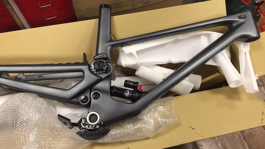

Ехее, това Forbidden ли е? Честито и ще чакаме отзиви от първа ръка за high pivot окачването.

Мнениеот gilb » Съб Дек 26, 2020 11:54 am
protiven написа:
gilb написа:
Прикаченият файл p5pb19905256.jpg вече е недостъпен
:love:
Благодаря! :) Да, Druid Blue steel , дойде и фолиото скоро ще е в завършен вид.

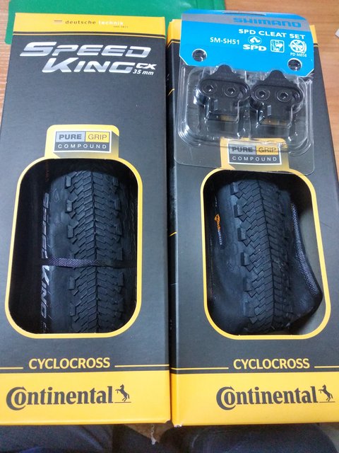

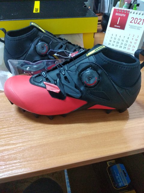

Нови "обувки" за Бурята и нови обувки за мен.

Да. За това и поръчах тези парчета. С такива дойдоха педалите.
На първо обуване малко са ми големи шпайковете/обувките. Но проблема е в задобувното устройство. :D
Поръчах 41 1/3, защото 40,7 номер ми е малък. :boggled:
Имам и доста висок свод и обуването на неопреновият чорап ме притесняваше. Такъв тип маратонки имах и ги ползвах за чехли в двора. То голям зор докато ги обуех.
