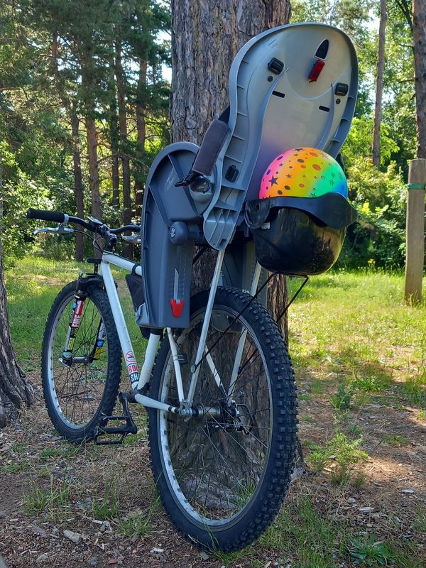

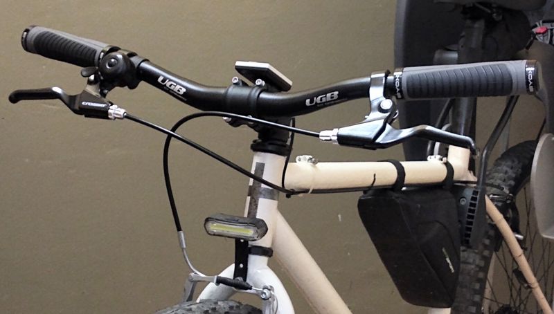

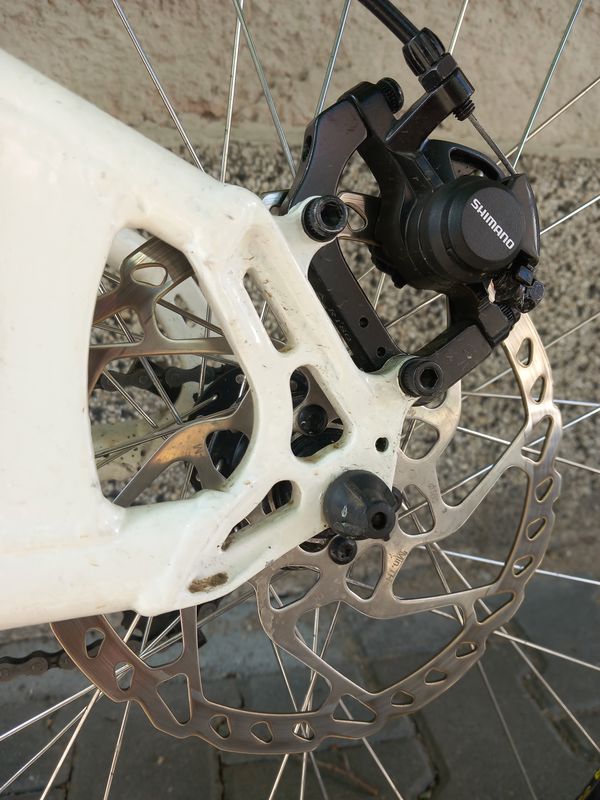

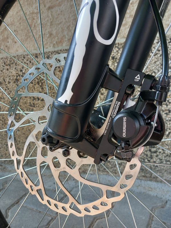

В последно време направихме няколко спускания със жена ми и такива техники има на спиране, че тръпки ме побиват, засилва по трасето и преди завоя пере спирачка, гумата законтря и взима завоя на дрифт, незнам кой ангел е пази ама досега не е падала,... та си викам на женския Сингъл му трябва втора спирачка, добре че частите в нашия град са на половин цена от който и да е сайт: китайска машинка, жило, броня, ръчка = 15 лв + рт26 шимано диск от мен

Мнениеот Lucky Loser » Сря Апр 26, 2023 12:45 pm
Сега остава само да не законтри предната в каквато и да е ситуация, защото изхвърлянето е гарантирано :)

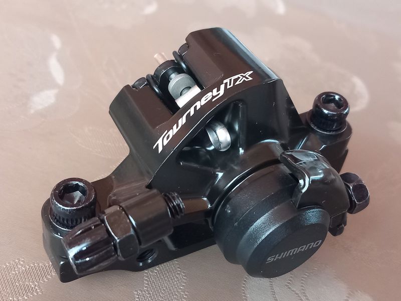

Колеги, ако искате, спирачки на желязна масивна сериозна основа, безпроблемни с нулева поддръжка, непотъват лостчета, от никъде не сълзят масла , вярна е като Доберман, слушат като второкласник първия срок, отлични от всякъде, това са Shimano tourneyTx. Толкова съм доволен от задната, че реших да монтирам и отпред същата, да станат еднакви сетове :)

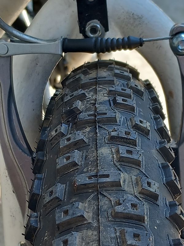

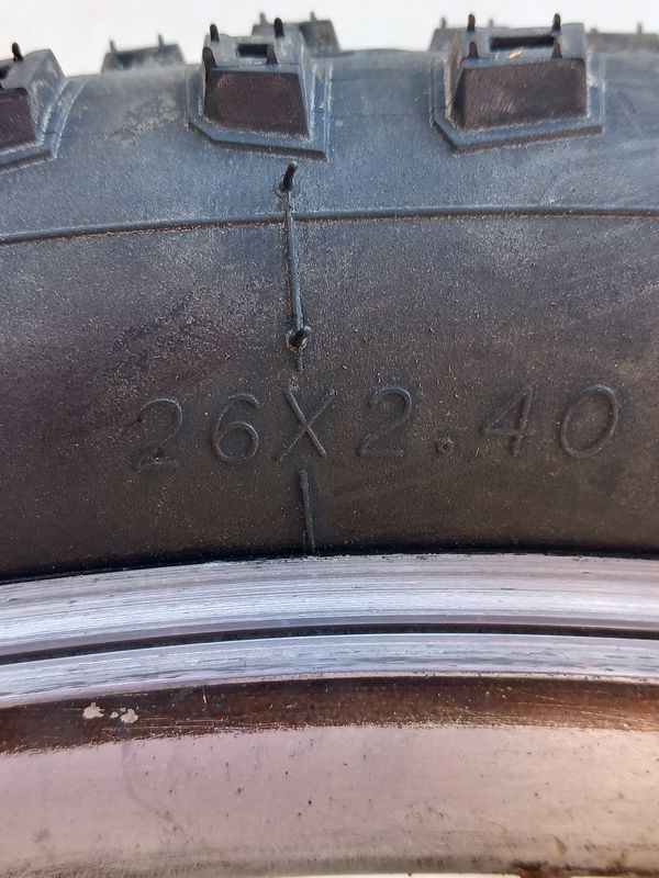

Мнениеот Kkrase » Вто Юни 20, 2023 11:34 pm

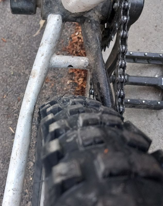

Фенове на тежкия рок, на детския сингъл 2.1 отпред и 2.35 отзад добре ли е? неравностите вече са по незабележими, само където при завои чувствам задницата кашкавалена. Ибреее

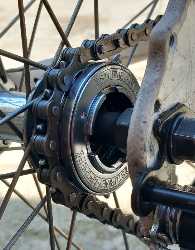

Морячета, венчета на резбите Sturmey-archer и дебела верига добре ли ииии, колко км ще кара? и гума 60 дебела за предна на детския сингъл по градските плочки хич не е зле.

Значи който не знае, така трябва да изглежда един как беше по модерния език handlebar, вчера три умни парчета качени на шосейки по велоалеята не знаят как да ме изпреварят, единия иска да свири ама не може горкия. Моля ви един звънец тежи по малко от ключовете за вкъщи, да не говорим, че фар/стоп и звънец могат да ви спасят живота.

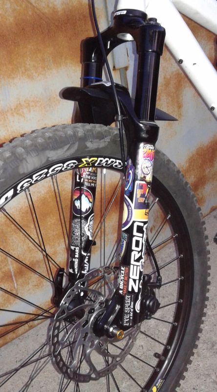

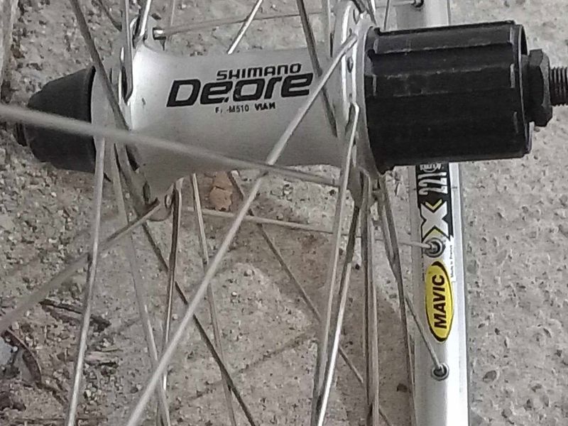

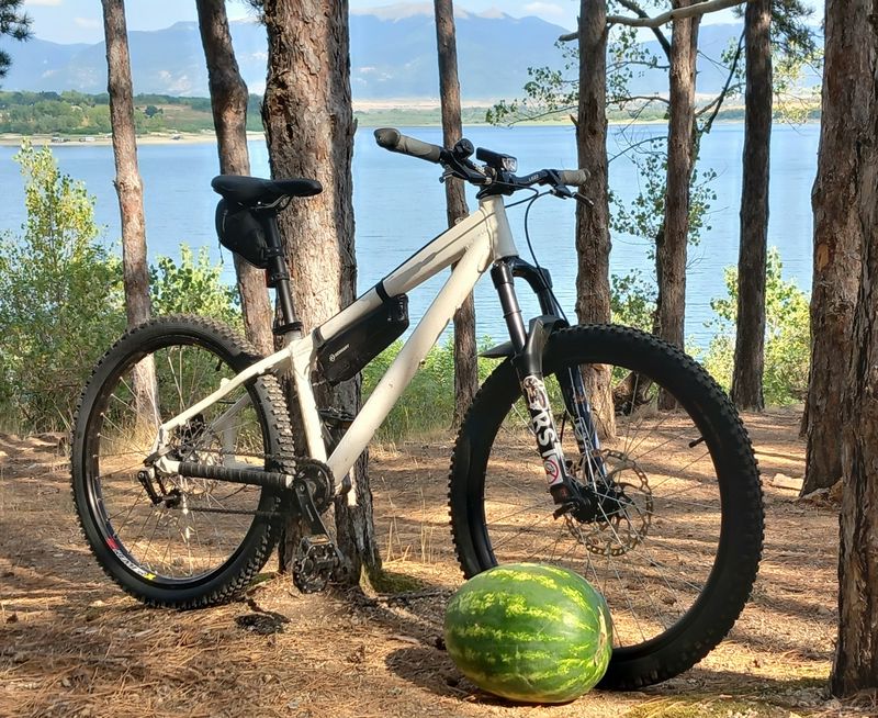

Мнениеот Kkrase » Пон Сеп 18, 2023 9:28 pm

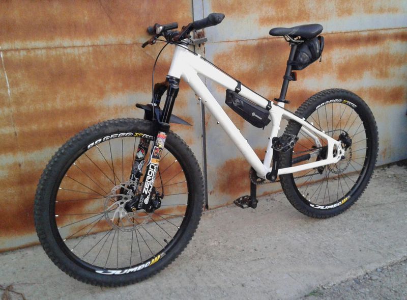

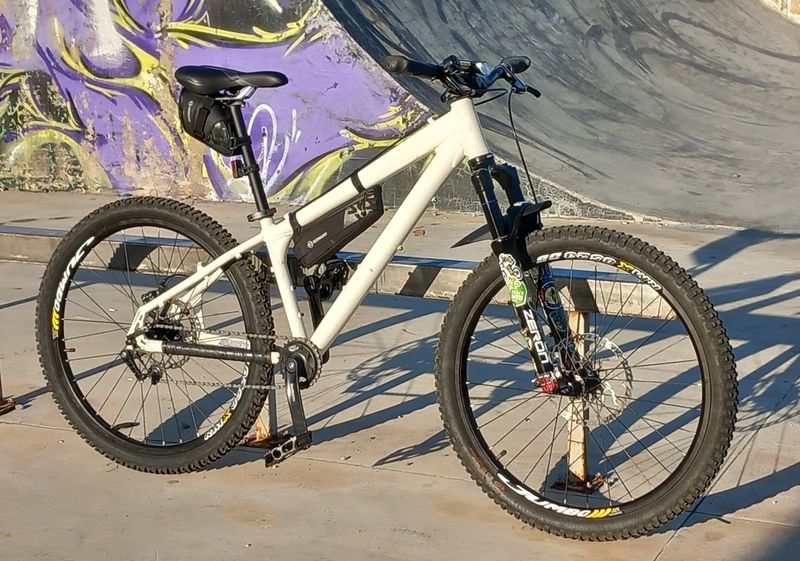

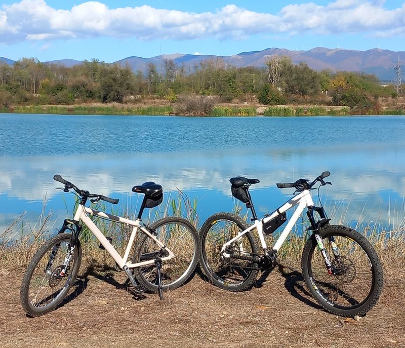

Така, започвам от манията по дебелите вилки, тя манията е същата като по големите цици или големите джанти. Много исках да оборудвам 26-тичката със яка вилка поне с 35мм стеншъни и вече е факт. Намерих вилка Зерон, по принцип не съм фен на марката, но се очаровах много и впечетления ми са отлични. Механичния Зерон печели място в сърцето ми, първо че изглежда чудесно на външен вид и второ, че втулките вътре са много добре измислени, нищо общо с евтините модели.
Така, какво се оказа, че трябва да вкарам вилка 29 150 ход 110х15 в моето колело което е с прав стержън и е 26. Разбрах, че има специални чашки за целта да мина на конус вилка, взех и набих само долната чашка тъй като горната ми е с капсулован лагер, всичко си пасна, движи се супер и няма луфтове. Самата вилка е отворих, намалих и дължината, също и пружината отрязах, нямаше как да оставя заводската дължина, щеше да карам щъркел вместо Сингъл-самолет. Всички екстри на вилката ги изкормих, заключване, прелоулд, рибаунд, такива неща на мен грам неми трябват. Също така напълних във всеки ботуш по 100мл масло елф w10 и ако бях оставил въпросните екстри, вилката щеше да тече като лейка, сега всичко е затворено, навих любимата тефлонова лента навсякъде, маслото си е вътре и си върши работи. Дължината на вилката е като дължината на старата, позицията не се промени.
Така, то хубаво но трябва и капла и сега какво, като имам перфектните капли,..... мислих мислих та реших, ще правя нови капли предна и задна. Много си харесвам задното СУПЕР ДЖЪМБО с неговите 4 см ширина, но пусти дявол няма вече такива шини наблизо, няма как да направя и предната еднаква със задната. И за жалост трябваше да се разделя с текущия комплект. За новите избрах отново Джъмбо шини 30мм с жълтия надпис с двойни капси за спиците, знаех че са здрави и ще мога спокойно да се спускам с тях. Предната главина избрах да е Шимано Деоре 110х15, а задната Деоре м525, черни спици, сребърни нипли, на тва как му се викаше, аа да пълен ХИТ хаха.
И накрая стана една камара пари, ноооо заслужено дадени, вилката Зерон наистна е 2 измерения пред РСТ Дърт, страхотна работа, няма шум от пружина, няма лопане при каране на задна гума. Екстра се получи и за капак, дадох 2-те стари капли с вилката на един пич с C1 за без пари и както се казва в приказката КЕФА ЦЕНА НЯМА :)

Мнениеот ВелоВело » Сря Сеп 27, 2023 4:49 pm
Твоя байк между другото на вид е много станал много добре.
ВелоВело
Мнения: 144
Рейтинг: 1266
Регистриран на: Чет Фев 04, 2021 8:43 pm
Мнениеот Kkrase » Чет Сеп 28, 2023 6:21 am
Да, сигурно щото е с една предавка хахах
Все пак благодаря, старая се :)
