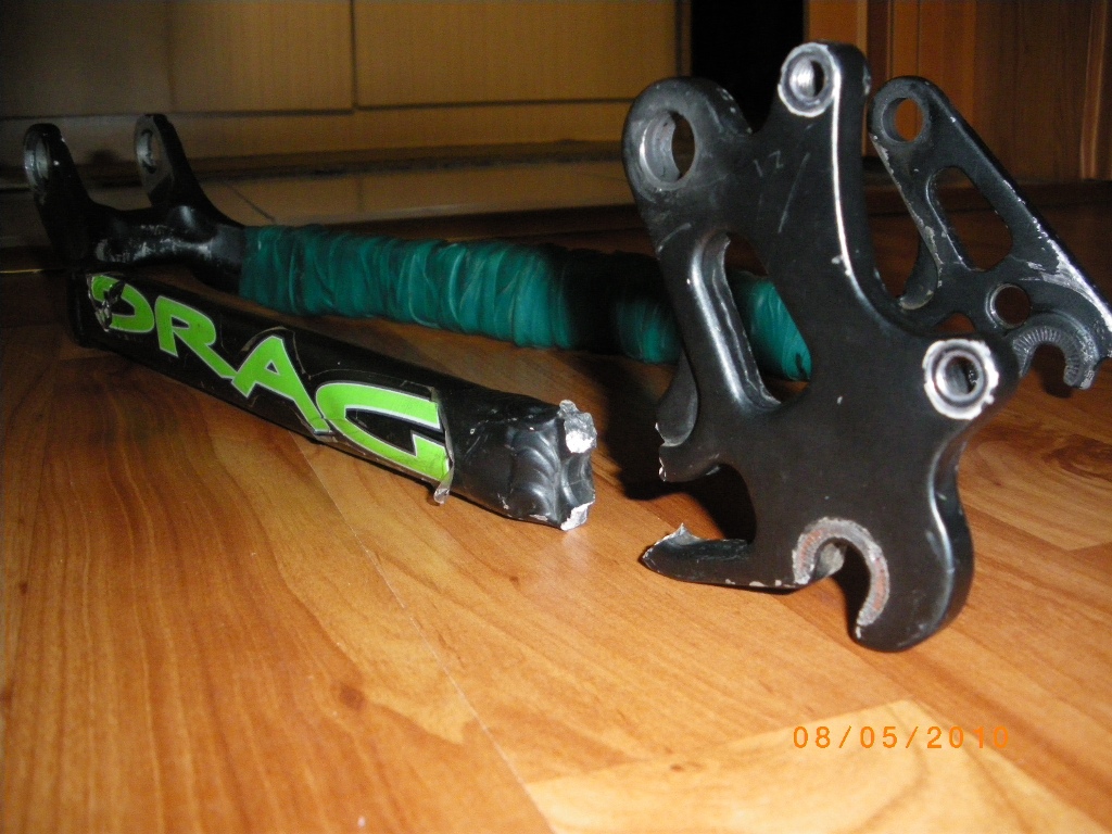

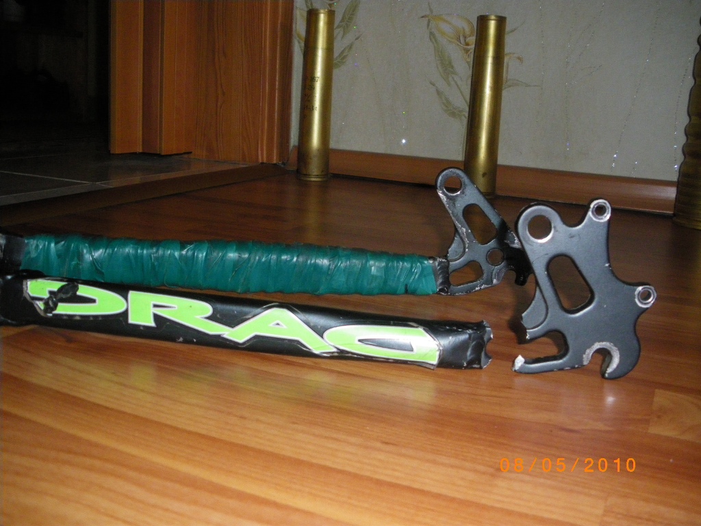

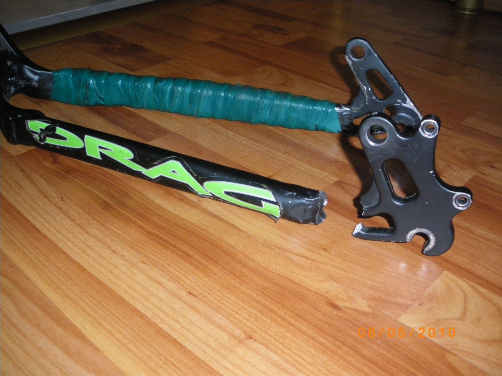

Мнениеот EccentricMOTION » Съб Май 08, 2010 4:14 pm
Ми...рамката...
"Drag - BROKEN on the road"
(307.98 KiB) 738 пъти
(319.59 KiB) 561 пъти
(350.63 KiB) 480 пъти

Мнениеот D-RIDER » Съб Май 08, 2010 7:42 pm
Това Бехемота ли е?

Мнениеот EccentricMOTION » Съб Май 08, 2010 9:56 pm
Да :rofl: В понеделник е на доктор, ще го лекуват с аргон и алуминиева тел...

Мнениеот манджа » Нед Май 09, 2010 2:11 am
@ексцентричен ... не се залъгвай .. на такова място което поема системно много натоварване няма как да се получи дъжаща заварка.. не с друга идея а просто ти пренагряваш рамката на място което е системно натоварено и прецакваш термообработката и оттам нататък следва ходене по мъките.. :bawling:
