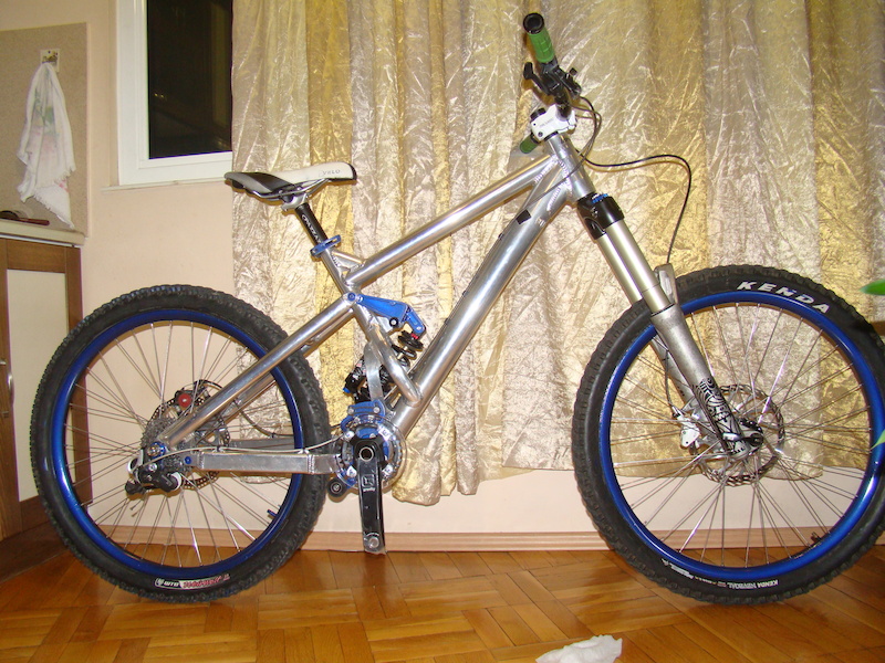

Здравейте!
След няколко дневен маратон по разглобяване,търкане,боядисване,правене и набиване на чашки и съм радостен да се похваля с крайния резултат
Ето го и него:
Челния ъгъл го докарахме до 63,5*(67* оригинално),средното падна от 36мм на 35мм,без скъсяване или ползването на по-къс шок :)

jayblack написа:....средното падна от 36мм на 35мм...
е па с 35 мм. средно, бая оран те чака... :evil:
Re: Fusion Whiplash
Мнениеот n3k01 » Сря Яну 11, 2012 10:34 pm
Ozzie написа:
Айде ся....с 340мм се ядва...оооо или ти викаш ако са реално 35мм :rofl:

Мнениеот hitar_potar » Чет Яну 12, 2012 4:15 pm
Много приятно изглежда. Честито! :beer:
Би ли споделил как си постигнал промените в геометрията? :beer:

@hitar_potar
Промяната е постигнах с оффсетнати чашки правени на фреза, или така наречените angleset-ове

Мнениеот DirtJumper » Чет Яну 12, 2012 4:49 pm
Ихаа, красавец много му отива боята хубав е и с добри части...Вилката Rock Shox Totem ли е или се бъркам :bigeyes: :crazy: ?
