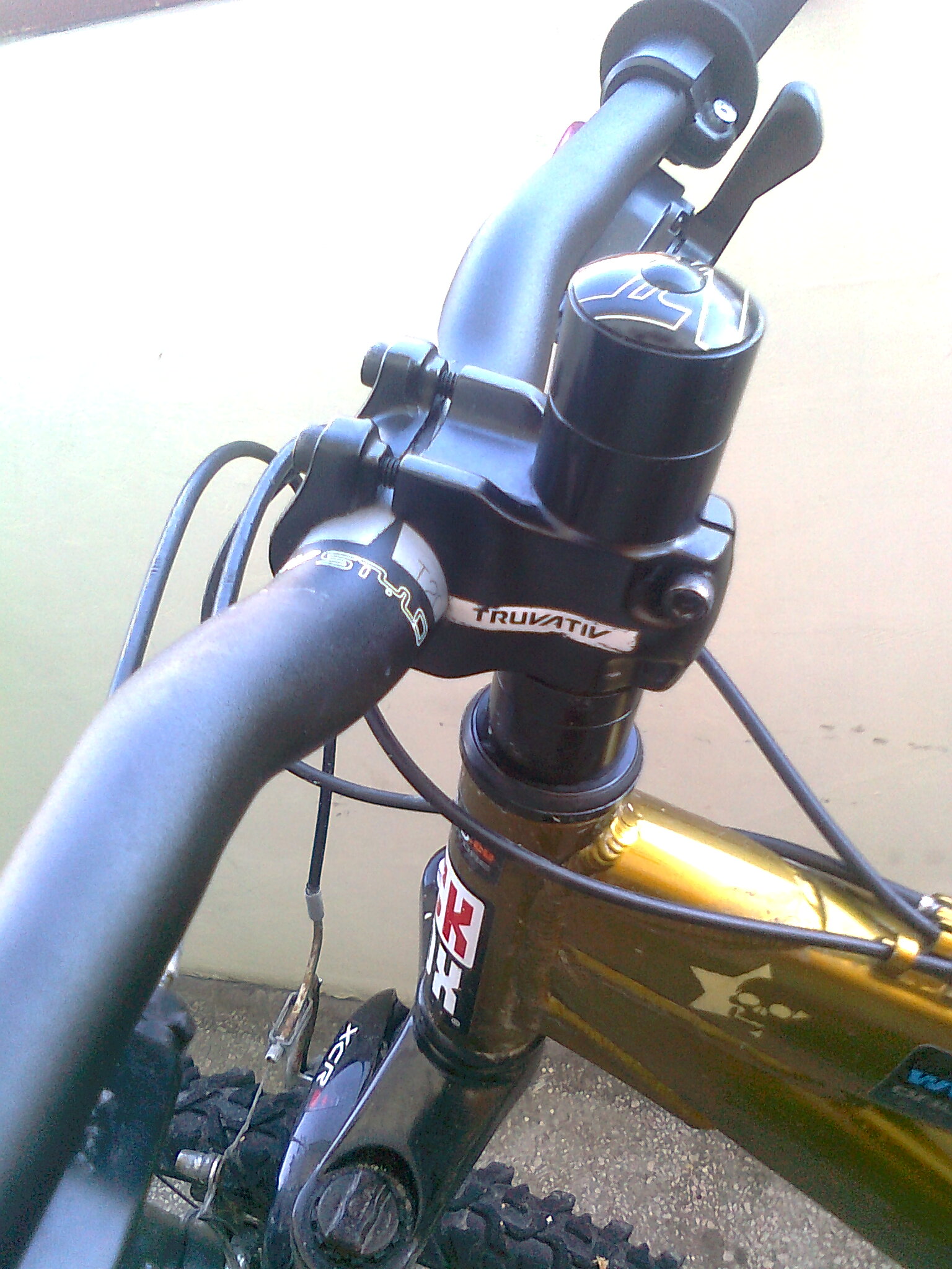

Хубави колелце,ама този стержен да вземеш да го резнеш малко.
Можеш да прехвърлиш спейсърите отгоре на лапата ако искаш все пак да си оставиш аванс в дължината на стержена,но не повече от два тесни,че стърчи и става опасно!
Повече от два спейсъра височина не ти трябва!

Reactor написа:Хубави колелце,ама този стержен да вземеш да го резнеш малко.

Мнениеот Esoteric » Пет Яну 20, 2012 11:06 am
mbikerX написа:Така по ме кефии :)
аз бих послушал Reactor. със сигурност не го казал напразно.

Мнениеот n1ky » Съб Яну 21, 2012 12:26 pm
mbikerX написа:Знам че е по добре да го срежа , но просто така ми изглежда по хубаво :)
Не мисля,че е по-хубаво,напротив.Ако не целия,го отрежи поне малко и сложи няколко спейсъра отгоре,за твое добро е. ;)

Мнениеот downhiller_95 » Съб Яну 21, 2012 12:58 pm
супер е само изрежи стрежана защото преди карах със 3 големи спейсъра и спуках старата рамка да беше ми за урок в момента съм без спейсъра иначе честито :beer:

Мнениеот Stoks1 » Съб Яну 21, 2012 1:33 pm
Вземи отрежи тоя стержен, че като гледам ти е доста дълъг няма смисъл...

Мнениеот mbikerX » Вто Фев 21, 2012 11:48 am
Благодаря ви за съветите ето как го направих . :beer: :beer:

Мнениеот penmark » Вто Фев 21, 2012 12:03 pm
ОМГ
Срежи това самоубийствено "копие". Хем е грозно, хем опасно.
10 мин работа с набиването на пиперудката. :agree:

Мнениеот mbikerX » Вто Фев 21, 2012 12:21 pm
penmark написа:ОМГ
Що да е грозно . 3 см под лапата нищо не са ... :agree:

Мнениеот penmark » Вто Фев 21, 2012 12:32 pm
Явно не си ме разбрал. :D Говоря за тези над лапата. :agree:

Мнениеот mbikerX » Вто Фев 21, 2012 12:33 pm
penmark написа:Явно не си ме разбрал. :D Говоря за тези над лапата. :agree:
Еми те не пречат . Вярно е че е малко грозно ама на мен не ми трябва да е красиво . :agree: :agree:

Мнениеот styanski » Вто Фев 21, 2012 4:03 pm
Ч.Н.Б :) Найстина послушай съветите, хората знаят какво говорят :)

Мнениеот манджа » Вто Фев 21, 2012 4:21 pm
styanski написа:Ч.Н.Б :) Найстина послушай съветите, хората знаят какво говорят :)
Отрежи ги , да не би (да не дава господ) да се набучиш някой път на тях... :beer:

Мнениеот JoroDH » Вто Фев 21, 2012 4:47 pm
Дивако знаеш ли какво ще ти се случи ако при падане си забиеш нещо каквото и да било в това твое творение над лапата... По-добре го срежи тоя стержен... Иначе като цяло байка ме кефи добре е станал! :beer:

Мнениеот mbikerX » Вто Фев 21, 2012 7:58 pm
JoroDH написа:Дивако знаеш ли какво ще ти се случи ако при падане си забиеш нещо каквото и да било в това твое творение над лапата... По-добре го срежи тоя стержен... Иначе като цяло байка ме кефи добре е станал! :beer:
Благодаря . По татък може и да го резна :agree:

Мнениеот mbikerX » Вто Фев 21, 2012 8:18 pm
манджа написа:
Дано не се набуча :agree: :agree: . Ама и аз не карам много хард така че не е опасно :beer: :beer:
