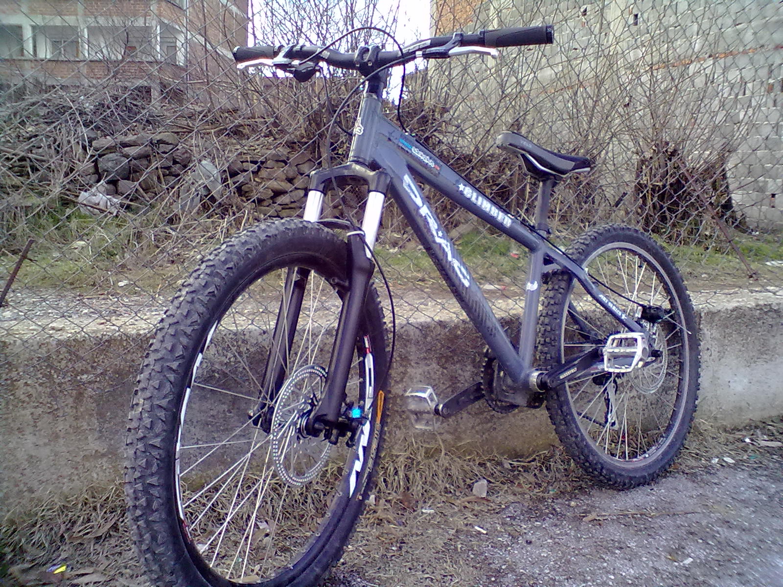

Мнениеот despredy » Пет Яну 27, 2012 10:33 pm
Здравеите колеги...реших да ви покажа колелото си...купих го цяло драг климбер и реших да му направя някои подобрения... :beer: http://despredy.snimka.bg/other-sports/ ... 7.26210451 http://despredy.snimka.bg/other-sports/ ... 7.26169773 http://despredy.snimka.bg/other-sports/ ... 7.26210617 Това е моето колело надявам се да ви хареса... :beer: :beer: :beer:
Последна промяна despredy на Пет Яну 27, 2012 10:55 pm, променена общо 1 път
despredy
Мнения: 227
Рейтинг: 1213
Re: Не-новото ми колело :)
Мнениеот downhiller_95 » Пет Яну 27, 2012 10:39 pm
добре е като цяло за начало е много добро честито и би ли пуснал подробно описание на частите :beer:
Drag Climber!!!
downhiller_95
Мнения: 321
Рейтинг: 1167
Мнениеот despredy » Пет Яну 27, 2012 10:48 pm
Рамка:Драг Климбер
Вилка:SR SUNTOUR XCR
Предна капла:Mach1 MAD
Задна капла:Mach1 NITRO
Оптегач: SHIMANO ACERA
Кормило:FSA XC300
Предна гума:CONTINENTAL DIESEL
Задна гума:CST MTB 2.30
Седалка:Вело
Грипове:PRO
Лапа:обикновенна
Спирачка:GOTARBRAKE Диск:SHIMANO 203
Лостчета:Avid и SHIMANO
Komanda:SHIMANO
Това са компонентите по колелото...извинявам се ако съм пропуснал някои... :beer: :beer: :beer:
Мнениеот kriisoo » Пет Яну 27, 2012 11:09 pm
Защо предната ти шина е в пъти по здрава от задната ?
Иначе честито със здраве да си го караш! :beer:

Мнениеот despredy » Пет Яну 27, 2012 11:25 pm
Защото отзад нямам дискова спирачка,след известно време ще купа нова шина MAD и главина формула...и ще сложа и отзад дискова спирачка... :beer:

Мнениеот bekamchet0 » Съб Фев 11, 2012 10:12 pm
Тедо колелото е супер само задна капла и Вилчица и става ненормално забравил си да споменеш че
Курбели : Hussefelt
Средно : Holzfeller
Водач : Truvativ
Лапа : Truvativ
Sr Suntour може да работи и като Suntour и като Marzocchi а марзочи-то няма тази възможност :D

Мнениеот despredy » Съб Фев 18, 2012 9:39 pm
Колелото ми вече е със задна дискова спирачка...скоро предстой да сложа и задна шина MAD...

Мнениеот despredy » Чет Мар 01, 2012 9:29 pm
След като минаха студените дни си купих още един 203мм диск...ето ви и снимки: http://despredy.snimka.bg/other-sports/ ... 7.26503312
След 1 седмица ще купа и нова шина Mach1 MAD :beer:

Мнениеот alex.P » Пет Мар 02, 2012 9:30 am
До колкото се сещам ХЦР са до 185мм. диск.. няма ли опастност с този да навредиш много на вилката. Иначе честито страхотно се е получило :agree: :beer:

Мнениеот despredy » Пет Мар 02, 2012 9:20 pm
Има голяма вероятност да спукам вилката...но за сега не ми е правило проблеми,дано и занапред
П.П Като се спука ще събера пари и ще купя нова вилка... :beer:

Мнениеот gesh0898 » Пет Мар 02, 2012 11:47 pm
Честито! :agree: А реално знаеш ли каква е ползата от по-големите дискове?

Мнениеот downhiller_95 » Съб Мар 03, 2012 8:32 am
Ползата е ,че може да си счупи xcr :beer:

Мнениеот despredy » Съб Мар 03, 2012 11:38 am
Докато бях с по малки дискове загреваха много бързо и не хващаше много спирачката. :beer:

Мнениеот despredy » Нед Мар 11, 2012 11:05 am
След по-силно хващане на спирачката ето какво се случи... http://despredy.snimka.bg/other-sports/ ... 7.26590773 http://despredy.snimka.bg/other-sports/ ... 7.26590774 :weepn: :banghead:

Мнениеот penmark » Нед Мар 11, 2012 11:12 am
Нормално! Хората са написали max. disc diameter 185mm

Мнениеот despredy » Чет Мар 22, 2012 8:55 pm
След като счупих старата вилка...си купих Мarzocchi Dirt Jumper 3...ето ви и малко снимки...http://despredy.snimka.bg/other-sports/ ... 7.26688236 http://despredy.snimka.bg/other-sports/ ... 7.26688242 http://despredy.snimka.bg/other-sports/ ... 7.26688246
П.П Надявам се с новата вилка да ви хареса... :beer: :beer: :beer:

Мнениеот clkgtr06545 » Чет Мар 22, 2012 10:14 pm
Въобще за какво са ти тези ротори , като до колкото виждам не караш толкова хард че да не ти достига спирачна сила при 185 или при 160 мм ротори и правиш тези извращения. Честита нова вилка , но не си мисли , че ако и на нея и тръснеш един 203 мм ротор ще издържи повече от XCR - ра ( все пак е за DJ ).Съветвам те да разкараш тия ротори и да сложиш нещо по-нормално. :beer:

Мнениеот despredy » Чет Мар 22, 2012 10:19 pm
Отпред съм с 160 ротор..скоро и отзад ще сложа същия..:) :beer: :wavey:
