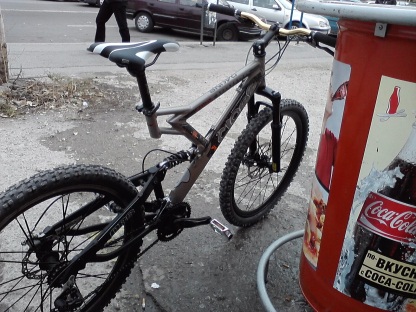

Мнениеот kriso2010 » Нед Ное 25, 2012 5:43 pm
Ето я и моята нова техника. Тя ще ми върши работа само временно, защото по-натам ще минавам към по висок клас колело. Още съм новак в mtb biking, и по точно enduro biking! Остава само да сложа хубав шок и стартирам. Отзад съм сложил добра механика, а отпред хидравлика с 203 диск.. Знам, че не е добре да се прави комбинация механика + хидравлика, но пружината на механиката е извънредно мека, което прави натиска на лостчето - г/д като на хидравликата!
Вилката е sunteur xcr 120 mm!
Цялото колело стана 14 кг. (Незнам дали е много или малко за такова колело :dontknow: )
Какво ще кажете :beer: ..?
Поздрави !
(255.13 KiB) 859 пъти

Мнениеот vvvaaal » Нед Ное 25, 2012 5:56 pm
Нищо не виждам на снимката, но предполагам ще го вземат в най-близката морга.

Проблема е, че средното е в задната част на рамката, а трябва да е в предната. Като се спускаш прав тежестта ти тежи на задната част, която трябва да може да се сгъне, а защото си прав на нея тя няма да се сгъне или ще е минимално :) Все пак дай още снимки :)

gosh6o написа:Проблема е, че средното е в задната част на рамката, а трябва да е в предната. Като се спускаш прав тежестта ти тежи на задната част, която трябва да може да се сгъне, а защото си прав на нея тя няма да се сгъне или ще е минимално :) Все пак дай още снимки :)
Тук е със старата предна механика !

Има в предвид , че средното движение се намира не в предния триъгълник на рамката, както е нормално, а в задния и заради това рамката не работи ефективно.

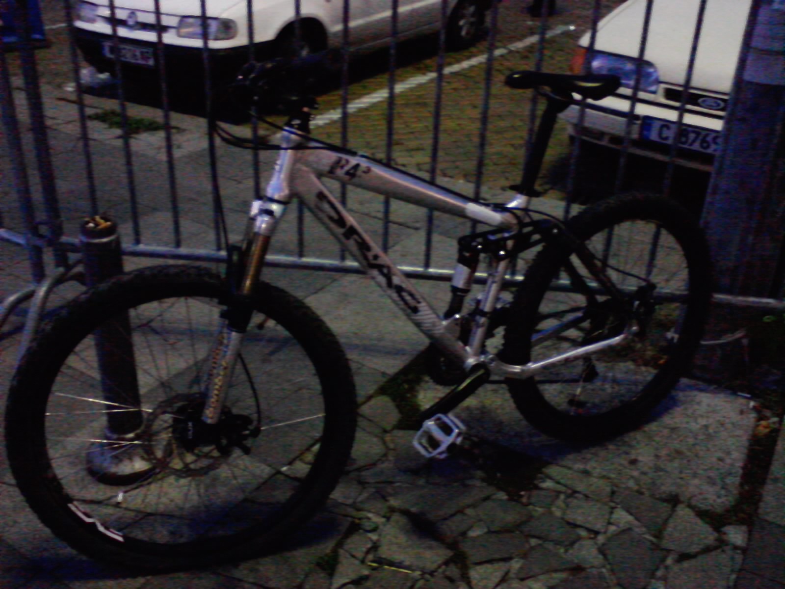

Мнениеот darlik_95 » Пон Ное 26, 2012 10:53 am
kriso2010 написа:Пак не ми става ясно, за какво говорите ... Да не би предното движение да е изнесено назад ? - :D
Говорят за това:Изображение - обърни внимание къде е средното движение!

Мнениеот kriso2010 » Пон Ное 26, 2012 11:30 am
Аз като гледам и на drag f4 средното движение е разположено като на cross-a .. Не знам какво значение има ..?
(276.7 KiB) 349 пъти

Мнениеот Niksancho96 » Пон Ное 26, 2012 11:50 am
Много сте ми забавни :D, средното не трябва да се намира в задната част на рамката, в случая на F4 не е отзад, а отпред, ако се загледате. Там където се съединяват предницата и задницата.
