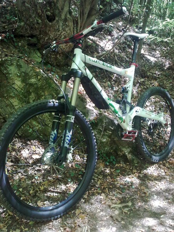

Здравейте всички!
В настоящата тема ми се иска да споделя вас моето скромно велосипедче,което карам вече една година и евентуалните му бъдещи ъпдейти.
Темата е продължение на тази и тази теми в които доизпипвах нещата според нуждите ми.
Започнах с новата рамка,която закупих от CRC и сглобих с наличните ми от стария байк части (освен курбелите,които много настоявах да са определен модел).
После го покарах около 3 месеца така и реших да сменя педалите на платформи,лапата с малко по-дълга,кормилото с малко по-късо и гумите с доста по-леки :D .
Финалния му вид се завърши с нова седалчица,задна ос и дерайльор.
Оказа се,че въпреки AM насоченоста си и 160-те мм. ход може да се кара XC :lol:
Не тежи особено много,поне по моите стандарти - 15.100 кг.
Катери се добре,спуска още по-добре аз само се возя :lol: . Като за велосипед със 53см. седалкова тръба се държи много повратливо и пъргаво,а окачването е просто вълшебно ако съдя по предишният ми опит с "меки" велосипеди.
Пожелавам на всеки да се сдобие с мечтания от него айлякмобил,който да го изкара от ежедневната рутина и да го направи малко по-щастлив от живота и много по-ведър от обикновено.
Благодаря за вниманието! :beer:

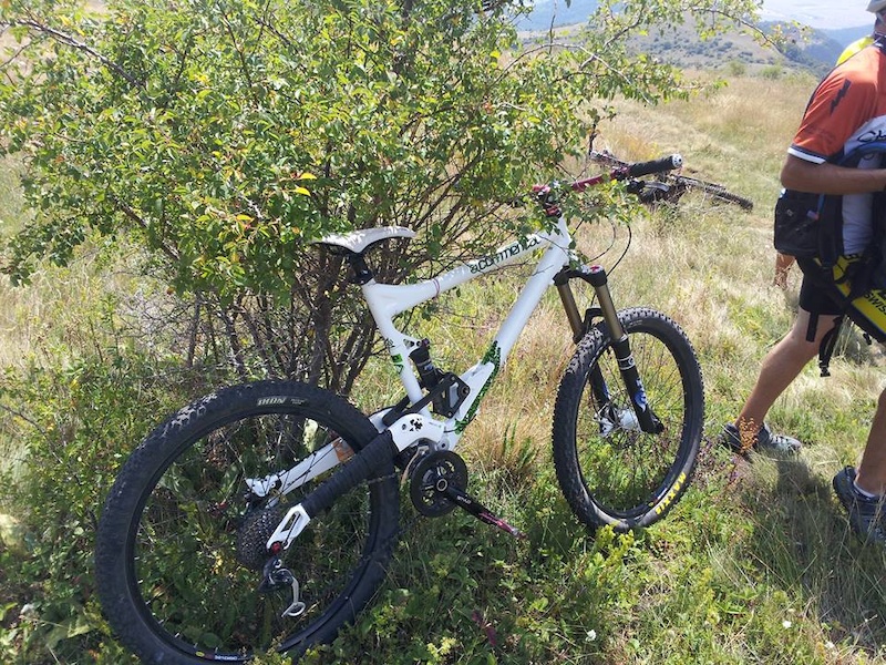

Мнениеот gilb » Чет Сеп 12, 2013 7:19 am
Понакичих Ставрито с нова червена скобичка за седалка и нов калник,че стария сдаде багажа при един инцидент. :D

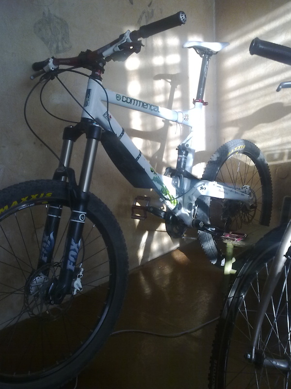

Мнениеот gilb » Пет Сеп 20, 2013 9:40 pm
Сдобих се с нова предна гума и разкарах гето тублесите.. Реших,че пак ще си карам с вътрешни гуми след едно доста голямо разочарование свързано с мноооого бутане :D .
Натежа пак милата ми комбайна,но какво да се прави.

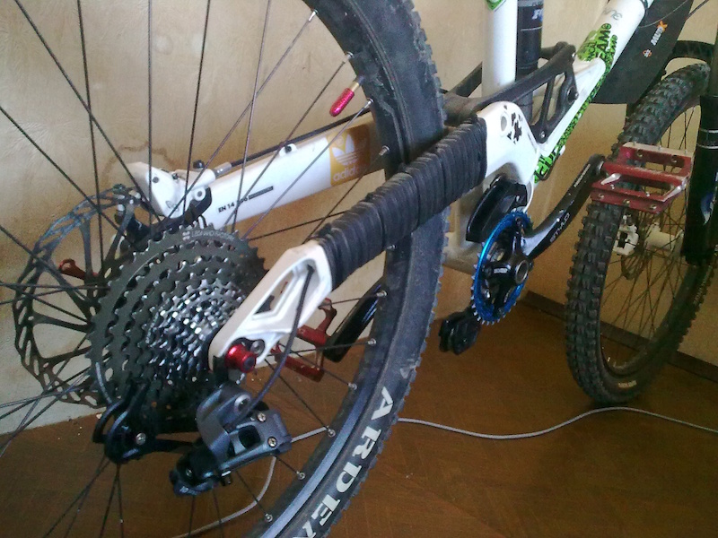

Само веригата остана и завършвам ъпдейта на скоростната система! Нямам търпение да го пробвам вече! :magnify:

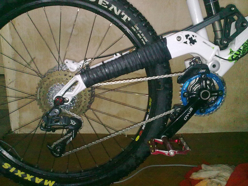

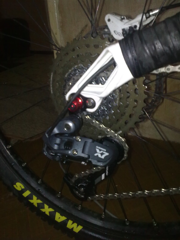

Искам в настоящият пост да споделя впечатленията си от адаптора на Леонарди фактори - General lee,с който се сдобих преди известно време и покарах тези дни.
Адапторът е приставка с която можете да подмените последните 4 венаца на 10-скоростната си SRAM или Shimano касета с по-големи такива (25-29-34-40) и да постигнете съотношение близко до това на 1х11 системите.
Аз реших да го карам със срам 1050 касета,срам х7 дерайльор с дълго рамо и плоча с 34 зъба + водач.
При направените тестове мога да потвърдя:
1.Без водач е невъзможно,без специална плоча със удължени зъби (Race Face имаха такъв модел ако не се лъжа),като мисля,че дори тогава усукването би било огромно и трудно преодолимо.
2.Дерайльор със средно рамо (sram) би свършил работа,но предвид опъването не работи така гладко както този с дълго.
3.Превключва доста плавно и не издава дразнещи звуци,но има леки колебания при свалянето към по-малките венци.
4.Износването май е по-бързо,понеже за известно време каране (вярно в лоши условия,като дъжд,кал и прочее) вече се забелязват следи от износване.
5.Противно на прочетеното в интернет,не се налага подлагане на спейсър между двете части на адаптора.
Хубава джджа си е това и си заслужава парите ако сте имали проблеми с предните си дерайльори и (аз често съм успявал да сритам моя докато карам и да се налага незабавна намеса,понеже задира в башгарда :crap: )
Наистина е трудно да се свикне без малката плоча и на моменти инстинктивно посягах към лявата команда и установявайки липсата и стисках зъби. :D
Постиженията ми при изкачване не се подобриха,но не са се и влошили (старата ми система беше 9sp 11-32 със 24-36 плочи),докато при спускането съм доста по-спокоен.(карал съм с водач и преди и си е удобство)
Възможно е обаче при състезателно крос-кънтри каране 34 плоча да дойде много голяма и уморителна.
Това е всичко за което се сещам ако някой има някакви въпроси нека се чувства свободен да ги зададе! :beer:

Мнениеот TheBlackPathway » Пет Окт 18, 2013 8:31 am
@gilb
Честито за скоростната система! Ако не е тайна колко ти излезе всичко и може ли да стане за главина 10х135? :beer:
TheBlackPathway
Мнения: 130
Рейтинг: 1208
Регистриран на: Сря Яну 19, 2011 12:43 pm
Re: Бай Ставри III
Мнениеот Garfield » Пет Окт 18, 2013 9:48 am
За точна цена не знам, но той е със главина 10х135. :beer: Най-накрая го направи и т'ва извращение! Няма да се спреш ти, айде честито и много б(а)ири да покориш с него. :D

Мнениеот gilb » Пет Окт 18, 2013 7:57 pm
@ TheBlackPathway
Благодаря! :)
Не помня,точната сума,която платих,понеже аз ползвах малко по-префернциални цени на определени части (имаше и втора ръка и нови).Грубо около 900 лева излиза ако купиш всичко ново. (водач,плоча,касета,адаптор,верига,команда,дерайльор)
Отностно въпроса за главината,би трябвало на всякаква главина със барабан,поддържащ 9-10 скорости да няма проблеми с монтажа.

Мнениеот vvvaaal » Вто Окт 22, 2013 9:10 pm
Може ли да споделиш откъде взе адаптора? Може и на лс. :)

Мнениеот windv » Чет Окт 24, 2013 10:36 am
Кефи как е станало.
И аз чух момента с износването на такива венци след около година яко каране. Съобщи как са се развили нещата след време ако се сетиш.
Днес ще правя подобна франкенщайн окомплектовка, оставяйки отпред само средния от 3 венеца, който е 32зъба, а отзад 9 скоростна касета 11-36 със Shimano Zee FR деральор и Sram x7 команда... Па да видим.

Мнениеот gilb » Чет Окт 24, 2013 5:38 pm
windv написа:Кефи как е станало.
Мерси! :) Да,ще поддържам темата активна и ще давам отзиви,когато имам такива.
windv написа:Днес ще правя подобна франкенщайн окомплектовка, оставяйки отпред само средния от 3 венеца, който е 32зъба, а отзад 9 скоростна касета 11-36 със Shimano Zee FR деральор и Sram x7 команда... Па да видим.
Това тук viewtopic.php?f=31&t=116717
го карах със 33т плоча отпред и със 11-32 и беше ужасно :crap: ако рамката ти е по размер и имаш някакъв гейт/пропедал на шока би трябвало твоята комбинация да не е зле.

Мнениеот vlekov » Пон Ное 04, 2013 9:33 pm
Метата винаги много ме е кефила :beer: Пък и тая е с доста нестандартна окомплектовка :D
ПП: Между другото, мислил съм си за 1х10 с 32 плоча отпред и с 36-зъбова касета, но ми се струва безсмислено да премествам тегло от курбела върху задната капла, която и без това си е по-тежка по принцип, пък и за катеренето е важна малката неокачена маса. Иначе предавателните отношения не е трудно да се докарат приемливи за катерене. Честно казано аз наистина не карам по кой знае какви терени, спускал съм се в Боровец, това ми е като цяло най-аграрското каране и там не ми е падала веригата заради каране или терен, пък съм с 24-36 на курбела. Доколкото знам има и водачи за две плочи, но никога не съм пробвал да видя как е. Твоето решение обаче печели точки за оригиналност :D Неприятно според мен в случая обаче е нуждата от дълго рамо на дерайльора и само заради това не бих направил тая схема. Съвсем отделен е въпроса с износването на компонентите, което ти сам си забелязал вече.
vlekov
Мнения: 161
Рейтинг: 1365
Регистриран на: Сря Окт 05, 2011 12:53 pm
Re: Бай Ставри III
Мнениеот gilb » Пон Ное 04, 2013 11:32 pm
@vlekov
Радвам се,че ти харесва скромното ми возило!
За теб и Боровец не зная,но моята верига доста често си падаше по време на спускане (без смяна на предавките) а още по-често имах проблеми с предният ми дерайльор и това просто наложи промяната. Това беше първият ми байк само с башгард и вече съм убеден,че за моето каране ми е необходим водач.
Водачите за две плочи са хубава работа и като цяло са добро решение ако не се гони тегло,карал съм такъв на първият ми байк.
С този проект обаче ми се искаше да се доближа до непосилните за джоба ми 1х11 системи. :)
Дългото рамо се клати доста,да :lol: тук просто няма какво да кажа.Преди карах със средно и сега разликата е осезаема.
Иначе момчетата от видеото в тази статия - http://www.pinkbike.com/news/General-Le ... -2013.html демонстрират как работи и със късо рамо Shimano Zee и със средно рамо Sram x9. Съжалявам много,че нямах възможност да заснема пълната невъзможност за работа върху венците от адаптора на дерайльор Sram x7 със средно рамо.
Износването е факт,да...сега остава да видим колко време ще издържи,понеже го карам във всякакви условия и това засилва ефекта на пилене. Наистина не мисля,че CNC алуминият е сгоден материал за производство на задни венци,но така са решили - така са го изработили.

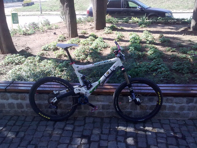

Мнениеот gilb » Нед Мар 02, 2014 7:22 pm

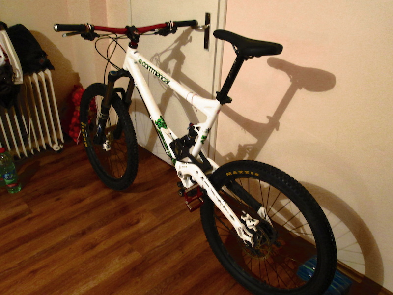

Вярното ми конче преди калното каране днес :D (снимка "след калното каране" няма,понеже заваля силен дъжд и ни изми и двамата)
