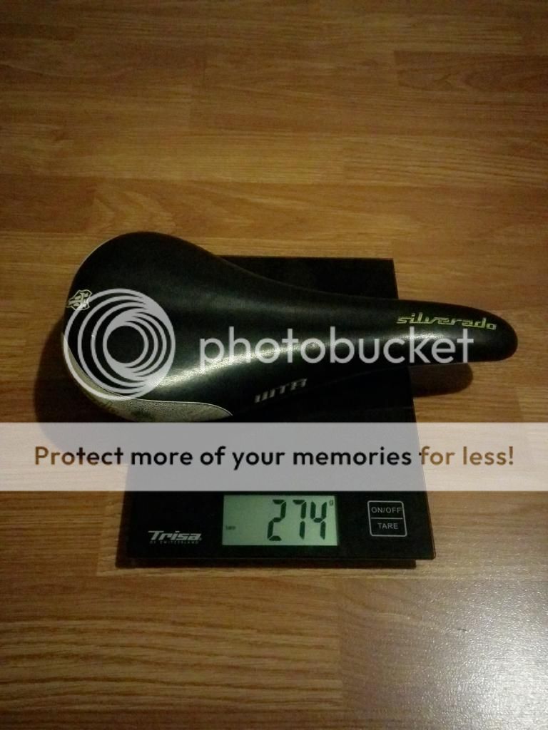

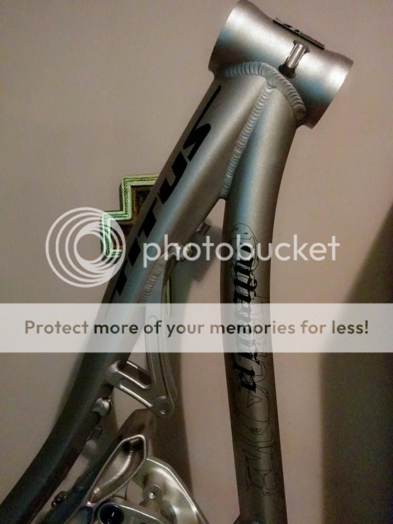

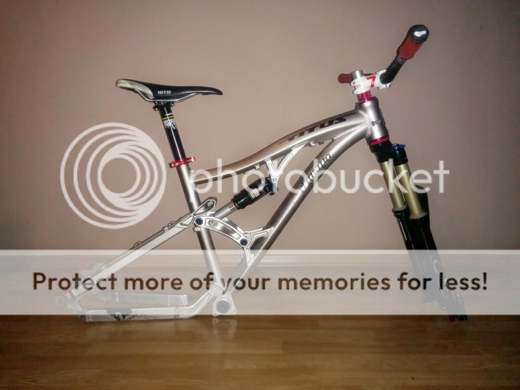

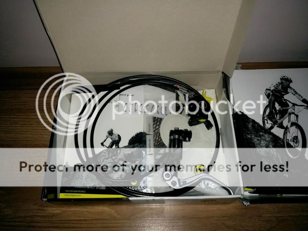

Здравейте,
Целта на темата е да проследи сглобяването на един велосипед, който се надявам да се получи що годе добре.
Основната цел е велосипед със 150мм преден и заден ход, достатъчно здрав за АМ/Ендуро каране и все пак не повече от 13кг!
За момента всички отделни части са закупени, но някой все още не са пристингали при мен.
Пускам снимки и описания така, както са за момента и ще пускам ъпдейти, когато има такива.
Някой от частите нямат тегло все още, но ще го попълня при първа възможност.

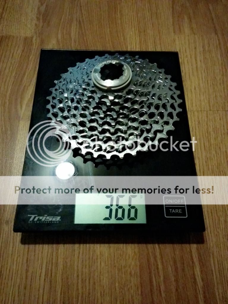

Рамка: Titus El Guapo 2009 150мм ход ( 2795гр)
Вилка: RockShox Revelation RL Dual Air 150mm, 15mm ос (1739гр)
Шок: RockShox Monarch RT3 216x63 (312гр)
Чашки: Sixpack 1.5" Kingpin (153гр без пеперуда)
Спирачки: Magura MT6 180mm Storm SL ротори (400гр със 180мм ротор / 120гр ротор само)
Команди: Sram x9 2x10 2014
Кормило: Easton Havoc
Верига: YBN 10 скорости златна с кухи пинове (265гр за 116 звена)
Дерейльор: SRAM x7 Type 2 средно рамо (291гр)
Касета: SRAM PG1070 11-36
Предна главина: Sixpack VICE 20/15mm (185гр с 15мм адаптори)
Това е за момента : )
Лек и успешен ден!

Мнениеот windv » Пет Окт 31, 2014 7:53 am
Тоя Титуски май е от годините пред ON One да купят марката. От титан ли е рамката или си е алуминка?
От вс чарколя , които си набарал само вилката и шока не ми харесват как работят, но това ще си прецениш гато ги забиеш на рамката и подкараш :agree:
Новите магуренски спирачки са ми пък много интересни. Ще кажеш как се справят:)
Друг съвет, за който като гледам е късно, е да барнеш малко челния ъгъл с едни чашки за разчекване няколко градуса...
И дори да не се получи под 13кг въобще е няма значение. Важното е да го засилваш през камъните :D

Re: Проект АМ велосипед: TITUS El Guapo [много снимки]
Мнениеот surr3a1 » Пет Окт 31, 2014 11:08 am
Аз гледах, четох и накрая на тези се спрях. По форумите, които четох ги предпочитаха пред FOX еквиваленти. Не на последно място е и фактът, че ги намерих на добра цена.
Както казваш - то ще си покаже : ).
Иначе рамката е алуминиева и е разработена малко след като On One ги купуват. За ъгъла гледах чашките (200+лв), но в момента прецених, че и така ще е достатъчно. По-натам ако се появи нужда ще го мислим.
Поздрави!

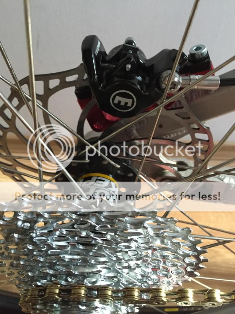

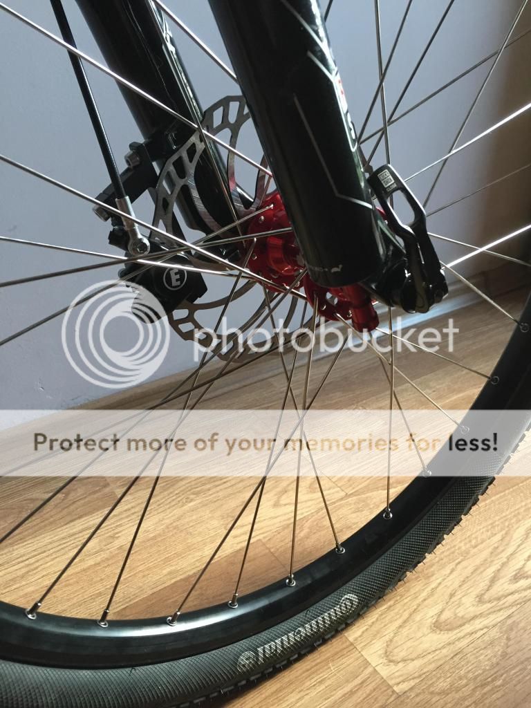

Мнениеот surr3a1 » Пет Ное 14, 2014 11:30 pm
Още малко снимки.
Малко по малко го сглобявам:
Моят красавец: TITUS El Guapo

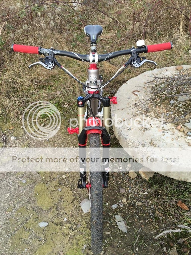

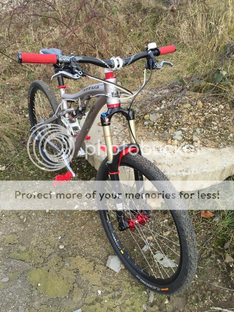

Re: Проект АМ велосипед: TITUS El Guapo [ЗАВЪРШЕН]
Мнениеот surr3a1 » Съб Ное 29, 2014 12:50 pm
Доста време мина, но не бях в България, а и имаше известно забавяне с някой от компонентите.
За щастие това е в историята. Вижте какво се получи накрая:

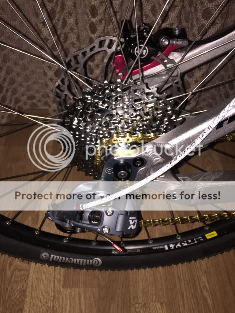

Кьорав ли съм, че колкото пъти се опитам да преброя предавките отзад, все 9 венеца ги изкарвам?
Мнениеот hrissim » Съб Ное 29, 2014 1:50 pm
Ozzie написа:Кьорав ли съм, че колкото пъти се опитам да преброя предавките отзад, все 9 венеца ги изкарвам?
Не си.
Зехте ли си ДОЗАТА планина?
Статии за:
hrissim
Мнения: 1263
Местоположение: на 950 м.н.в.
Мнениеот surr3a1 » Съб Ное 29, 2014 1:58 pm
10 са :). 11-36
surr3a1
Мнения: 55
Рейтинг: 1243
Регистриран на: Пон Сеп 08, 2014 12:59 pm
Мнениеот Ozzie » Съб Ное 29, 2014 2:08 pm
ммм да, най- малкия венец, 11Т не е хванат целия в кадър, сега като се загледах още веднъж.
Да си го караш безаварийно и най- вече без инциденти велосипеда!

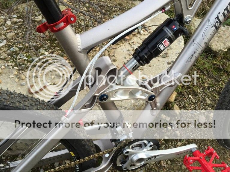

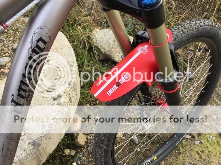

Мнениеот surr3a1 » Чет Дек 11, 2014 10:14 am
Още малко снимки. Най-накрая е напълно завършено. До снощи чаках задна ос от 135x12 към 135x10.
Мнениеот milestone » Пет Дек 12, 2014 11:29 am
Абе като му сложиш и гумите дето си ги иска тая рамка (и тоя стил, който ще караш) ще качиш още някой грам точно където не трябва, ама да не ти пука. Важното е мерака за каране да е поне колкото мерака, с който го сглобяваш :agree:
milestone
Мнения: 244
Рейтинг: 1771
Регистриран на: Пет Сеп 02, 2005 4:37 pm
Мнениеот uBaH » Пет Дек 12, 2014 12:28 pm
Добре се е получил велосипеда - поздравления :agree:
Освен гумите, за които колегата по-горе вече писа, започнеш ли да си го караш по предназначение, трябва да помислиш и за друга лапа. UNO-то, което си сложил е много хилава лапа. Имам такава, та говоря от лични наблюдения. Вярно - лека е, но при този компонент компромиси със здравината са вредни за здравето на каращия.
uBaH
Мнения: 1249

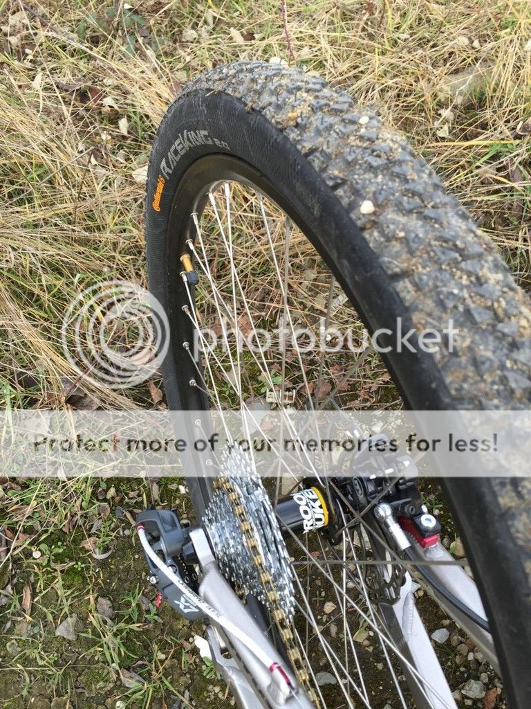

Мнениеот surr3a1 » Пет Дек 12, 2014 5:00 pm
Отбелязвам и двата коментара, като напълно валидни.
В момента гледам за гуми, но още не мога да реша какви точно да бъдат - Mountain King II RaceSport 2.2-Задна/2.4-Предна, там съм се насочил.
Що се отнася за лапата - има такива, които ми харесват, но са 2 пъти по-тежки и много ме нервят : ).

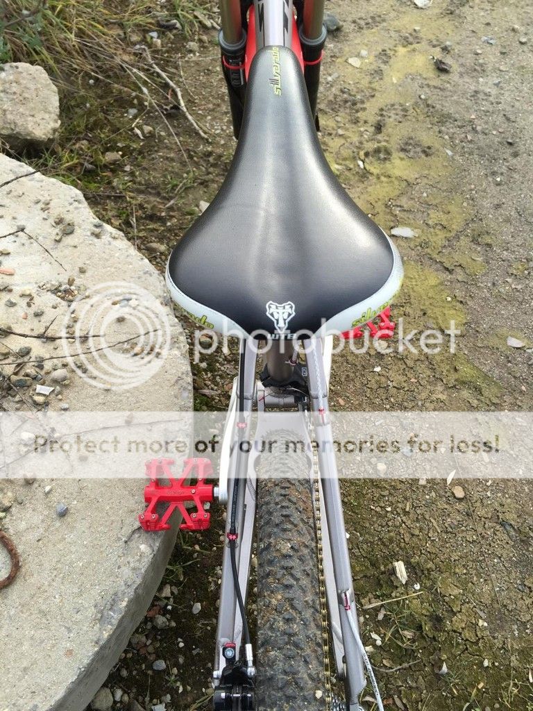

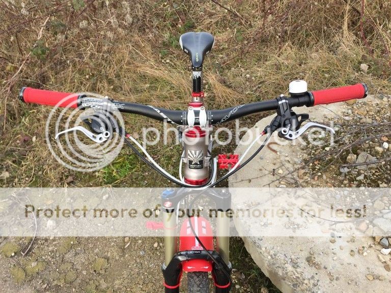

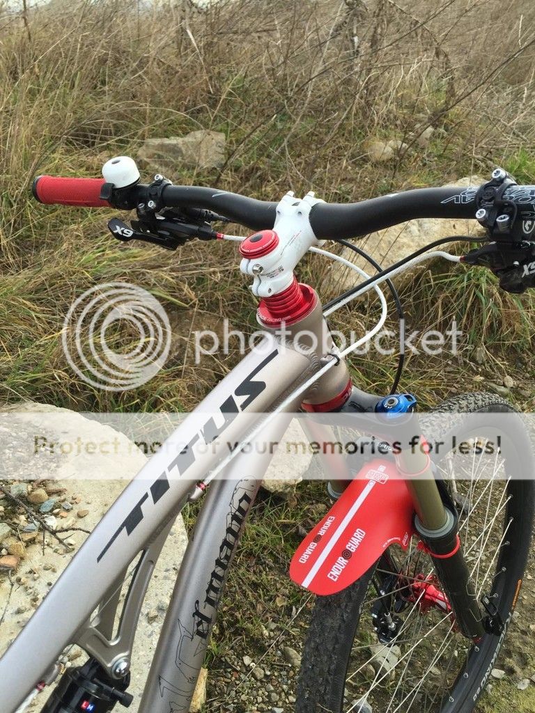

Мнениеот surr3a1 » Съб Дек 20, 2014 4:26 pm
Изкарах го на разходка малко, най-накрая...е няма такъв кеф! Минах през Индустриал-а малко да ми го настрои Иван. Скоростите се сменят като масло направо. Не мога да повярвам чак...
surr3a1
Мнения: 55
Рейтинг: 1243

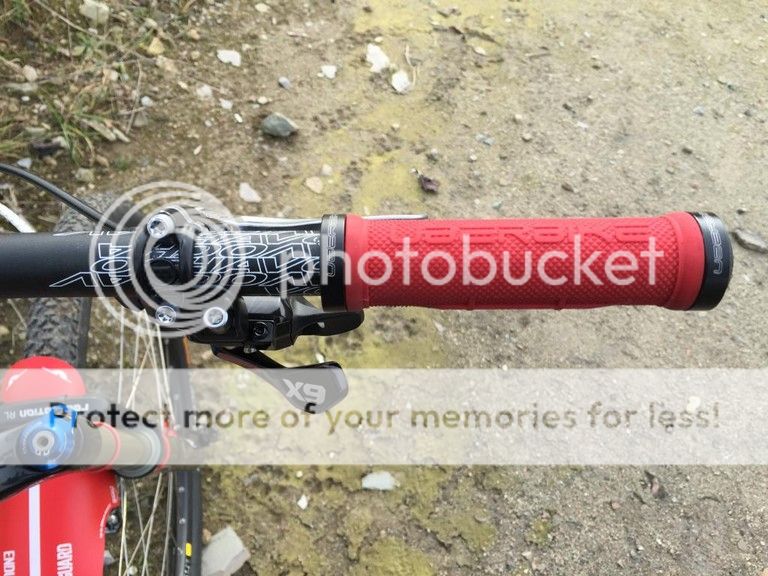

Мнениеот xargs » Съб Дек 20, 2014 8:19 pm
Честито, изглежда як :clap:
п.с. Грипчетата няма ли да ги оправиш :lol:

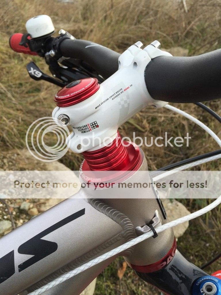

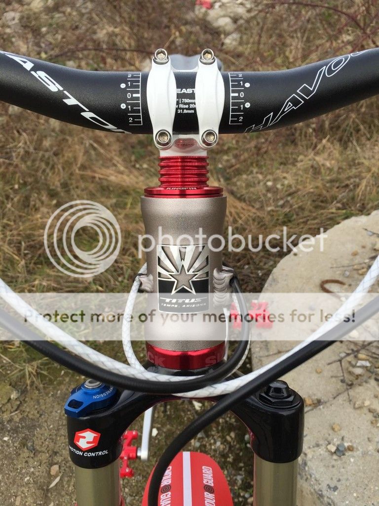

Мнениеот windv » Съб Дек 20, 2014 11:27 pm
кефят ме спейсърите :agree: . Ти изпозлваш чашки за 1,5 чело за конусовиден стержен на вилакта , нали? Къде намери такива чашки, че и аз търся. При мен схемата е същата, но лагера на долната чашка е много кекав и се е смачкал сякаш, кормилото запецва тук-таме:) Твойте с капсуловани ли са?
~~~o)Ѣ(o~~~
windv
Мнения: 1288
Мнениеот surr3a1 » Нед Дек 21, 2014 5:56 pm
Здравей, напълно вярно. Търсил съм поне две седмици докато разбера какви точно ми трябват, и после докато ги намеря.
Поръчах ги направо от производителя, като цената е най-добрата, която съм намерил и съответно теглото е от най-ниските.
Лагерите са капсуловани и качеството е превъзходно.
Спейсърите са TOKEN от eBay.
Поздрави!

Прекрасно изглежда! Само тоя звънец...
