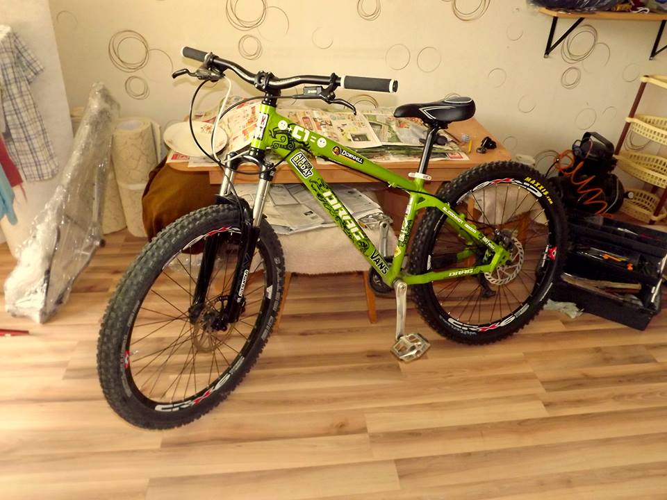

Здравейте,правя проект DH C1 (Драгомирка) :D
Та до сега бях карал само начален клас колелета,попринцип си бях стънт-ър,но downhill приятели винаги и навсякъде има :D естествено ходих с тях да се пускам по пътеките,харесваше ми но нямах финанси да си направя такова колело и си джитках стънт (за 1/2 годинки бях постигнал доста като умения)
ето няколко клипа:
1. https://www.youtube.com/watch?v=yqaMDUrGmHI
2. https://www.youtube.com/watch?v=7dFtVxSA5e4
Та не е истина колко основни ремонти и промени е претърпяло това стънт колело ;д (Apollo Sublime)
Въпреки,че всички ми се кефеха какво правя (в Русе са доста рядко такива като мен)
аз тайничко си мечтаех за dh байк....
Мина време събирах и се ограничавах от джобни и т.н. дойдоха празниците (коледа,рожден ден и нова година) и от там събрах пари...
Та говорих с баща ми (доста дълго време се мъчих да го убеждавам :D) да взема рамка и да пренеса повечето части от това стънтарското колело.Той все казваше няма да стане,тия ония части няма да си паснат не знам си кво... в крайна сметка се нави (да ми помогне с сглобката а не с финанси) никъкви пари не исках от тях! Таа отначало се рових за евтина рамка до 40/50лв нещо от сорта на Drag One... Но след дълго съветване с приятели които са доста по-напред от мен по тази тема,разбрах,че ми трябва нещо по-леко и ниско.. След дълго ровене излезе една оферта за Зелено Драг ц1 14.5 инча
(Дъщерята на Хълк :D) Също така имаше още една оферта за cross (не се сещам модела) 14 инча цената за ц1 рамката беше двойна колкото на кросса ;д А всички downhill приятели ме съветваха да взема по-удобната,лека и здрава рамка ц1... Така и стана от 450лв ми останаха около 350 за сглобка (а правих сметка всички части да са нови) Ето снимки:

След като я почистих започнах с сглобяването,та плановете да се прехвърли всичко от лилавото колело на това замираха... започнах да купувам части специално за него (а другото го продадох) та ето снимки на частите и сглобката:

днешната покупка:
Капла: Шина Crosser CRX6,главина SHIMANO M475-QR и бандажна лента GEAX
Гуми: Външна Continental Mountain King 2.4
Вътрешна Continental пак
Задна хидравлика: Eho Clarks 180мм диск и преходник
Няколко VP Components спейсъри и детелинка за вилката :)
Остават: Предна капла,предна хидравлика,вътрешна и външна гума и колче...

Мнениеот I.Delev » Пет Апр 03, 2015 1:16 pm
Новите курбели
Новата седалка
Новите оптегач и верига Shimano Tourney
I.Delev
Мнения: 80
Рейтинг: 1208
Регистриран на: Сря Окт 15, 2014 3:14 pm
Re: Скромно C1 :) (Драгомирка)
Мнениеот I.Delev » Пет Апр 03, 2015 1:28 pm
добре похарчени 100 и кусур лева :D
Предна капла: шина crosser CRX6,шиманска главина
Вътрешна гума Continental
Външна гума Shwalbe Big Betty
Колче kalin
Седалка cox

Мнениеот I.Delev » Пет Апр 03, 2015 1:35 pm
Драгомирка е почти готова colonthree emoticon
остава само предна хидравлика
да се пипне още малко оптегача
и да се смени лапата с по-къса
I.Delev
Мнения: 80
Рейтинг: 1208
Мнениеот I.Delev » Пет Апр 03, 2015 1:40 pm
Поразходихме се малко по кварталните пътеки :) а от всичко само предна хидравлика остана и другия месец съм готов за enduro warriors challenge Велико Търново :3 ще бъде първото ми сътезание така,че стискайте палци..

Айде и днес се олекна с близо 100лв :D
1.Предна двубутална хидравлика Tektro Auriga с диск Tektro 180мм
2.Новата по-къса лапа Promax
3.И един автомат,че нещо съм окривил стария... :D Драгомирка е готоваааа !!

За 180мм от тоя стандарт трудно се намира такъв преходник... но имам роднина стругар и ето резултата :)

и до тук драгомира ми излезе 900лв
нова задна хидравлика hayes nine,нови гуми,ново кормило с грипове,ново колче и седалка,нова команда и други.
