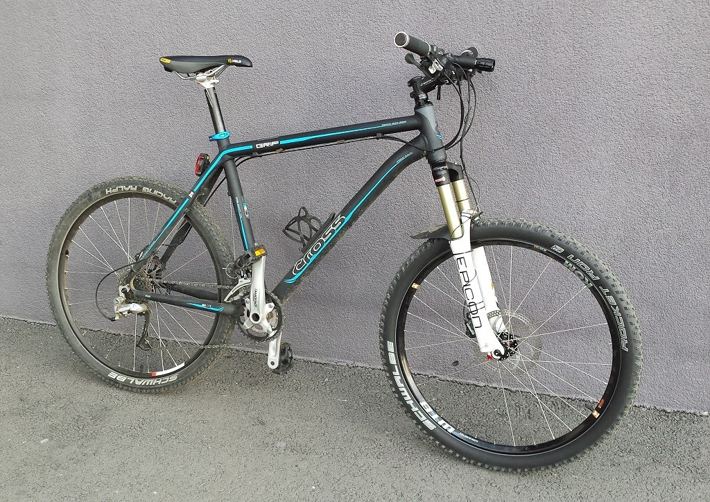

Мнениеот fgi » Чет Ное 19, 2015 4:42 pm
За да го има документиран, реших да пусна тема с моят Grip 124. Колелото, така да се каже се събира вече над 2 години, като естестенно се кара когато е възможно. Всичко започна от една рамка на Grip 124, която взех и за 1-2 седмици тя беше в движение. От тогава до сега непрекъснато се подновява по нещо, а както го виждам и ще продължава да е така. Първо целта беше колело под 13кг. и уж се спрях на 12,8-12,9, ама тя крастата не прощава. Започна се с вилка, скоро след това курбели, ама то гумите много тежки. а ся какво прайм с тея железни капли. Та така предпоследната цел под 12кг вече е изпълнена.
Частите:
Рамка: Cross Grip 124 - 2040 гр.
Вилка: Suntour Epicon - 1700 гр.
Чашки: Незнайно какви- Предстои смяна
Курбел: Deore 591+BB51 - 936 гр.
Педали: Пластмасови - 340гр. за смяна
Заден Дерайльор: Deore ХТ - 265гр.
Преден Дерайльор: Deore fd-m511 - 135 гр.
Команди: Shimano Alivio SL-M410 - 310 гр.
Касета: Shimano HG41-8, 11-32 - 320 гр.
Верига: Shimano IG70 - 290 гр.
Капли: WTB i kom главина Novatec d711sb предна - 763 гр, Mach1 Karma, главина d712sb задна - 938 гр.
Гуми: Schwalbe Rocket Ron 26x2.25 предна 520гр., RacingRalph 26х2.1 задна - 465гр.
Вътрешни: Kenda по 170 гр.
Спирачки: Shimano br-м525 - 600 гр.
Дискове: 180 преден, 160 заден тегло - 230 гр.
Кол за седалка: Bontrager race 300mm - 270 гр.
Седалка: Velo 1050 - 330гр.
Кормило: FSA XC300 660mm - 330гр.
Лапа: Syncros FL 90mm - 135 гр.
По сметки на уж всички части трябва да тежи около 11.5кг, ама на кантара не точно така. :) В цялaтa си прелест е 11,7-11,8кг. Уж имам аванс за сваляне на поне 0,5кг и то без много огромни разходи, но и това мисля че ще стане ясно с течение на времето. Новата цел както може да се досетите е 10.99кг.Пожелайте ми успех. :)

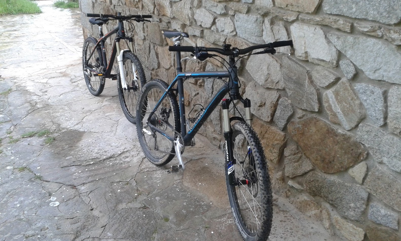

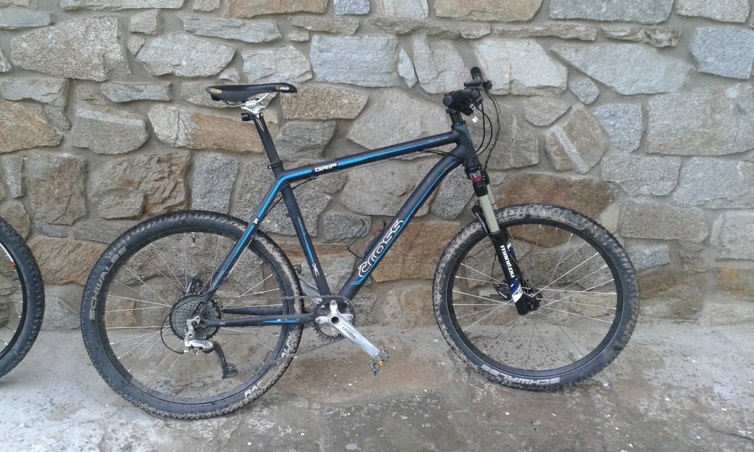

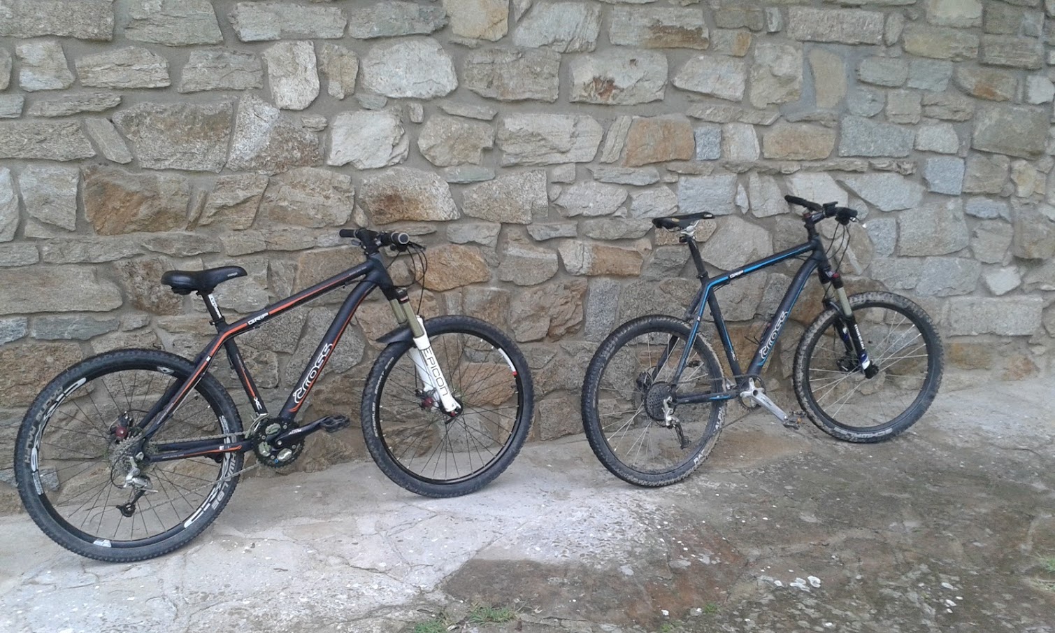

С нова вилка, по тежки гуми и все още е под 11кг. Друг е въпроса, че на някои баири клякам с предна плоча 36зъба и 9 скоростна касета 11-40, но не бързам за никъде и мога да си позволя да побутам малко. :)
тук е със сестра си
(373.35 KiB) 274 пъти
(348.64 KiB) 253 пъти
(345.42 KiB) 244 пъти
