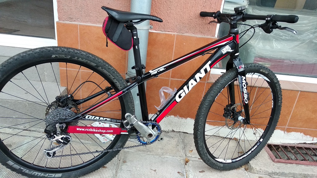

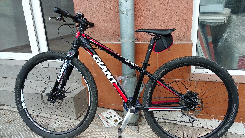

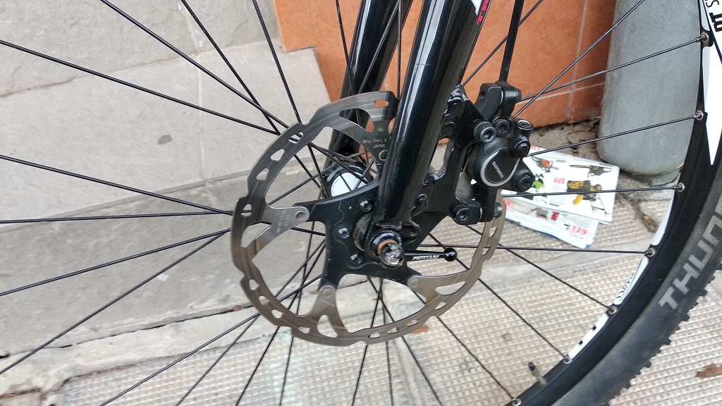

Ново проектче ми се въртеше от известно време в главата ,само дебнех да изпадне подходящата рамка за щерката - а именно детски велосипед около 9 кг ,като бюджета го определих около 500 лв грубо . Изпадна една рамчица Giant Revel 2 с размер 15" ,която по принцип е 26" но с лекота събира 27.5 на 2.2 та реших да го сглобя с 27.5 капли .Рамката е 1600 грама . ХТ 1х10 монтаж ( за касетата съм заръчал и 40т екстендер ) овална плоча 32т ,базови хидравлики с айстех дискове които имах налични ( леко поизносени но за нея са ок ) .Сета капли е 1700 грама ( намерих задна капла под 800 грама отлична ,а предната е чисто нова от една разпродажба ) на 21мм вътрешен ,Гуми Schwalbe Thunder Burt 2.25 отпред и 2.1 отзад ,леки вътрешни гуми .Вилката е алуминиева ,около 700 грама .Повечето части се търкаляха по рафтовете ми ,ползвани но в добро състояние . Получи се 9.4кг велосипедче ,много леко и приятно за каране .И щерката го хареса а това е най важното . :beer:

Поздравления (както винаги за труда и не само), замислих се единствено, ти би ли карал на твърдак с твърда вилка? Леко - факт, ама и доста натоварващо ръцете.
Иначе, перфектна сглобка!

велосипеда ще се кара предимно по паркове и градинки ,а ако се влиза в гората то е по лежерни пътеки под мое ръководство за момента .. прецених ,че мога да спестя 1 кг от теглото по тоя повод ,като винаги има възможност за ъпгрейд а ако ще се слага вилка то няма да е ХС30 и от сорта ,а нещо леко въздушно и работещо но има време :beer:

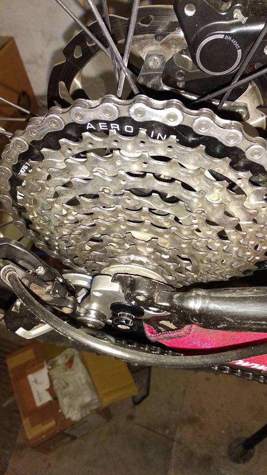

взех и едно 40т ексдендърче за ХТ касетката ,че рейнджа ми се виждаше малък - сега трябва да е ок .

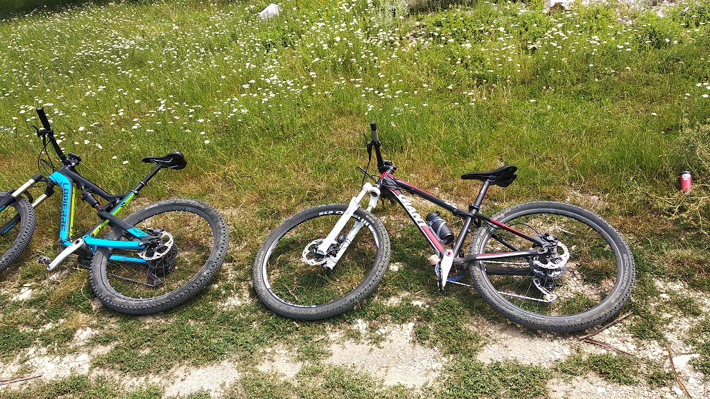

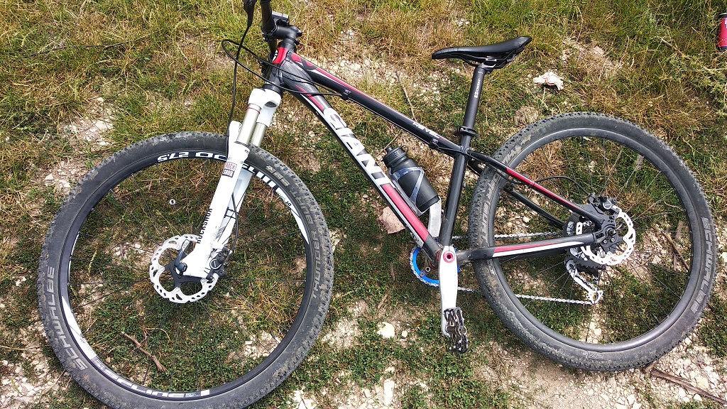

Гигантя се сдоби с вилка - Rockshox 30 Gold ,приятна и лека въздушна виличка . На 45 пси работи много прилично с 40 кг ездач . Щерката кара наравно с мене ( е ,на спусканията е още далеч но с тоя твърдак толкова за сега ). Ето малко снимки от днешното каране 52 км +1000м .
