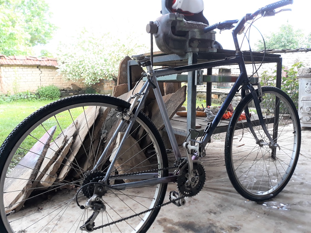

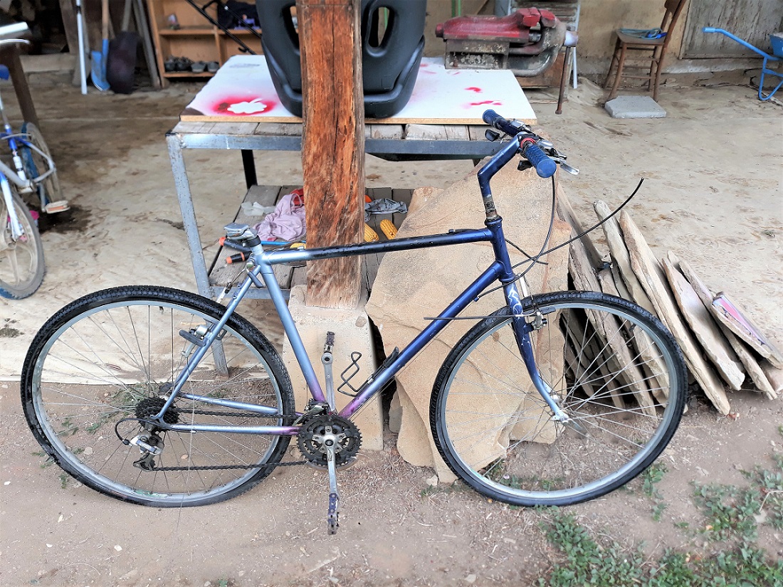

В оригиналния си вид колелото беше тъмно зелен металик, година на производство предполагам някъде около средата на 90-те, груп сета беше Шимано Аливио, като някой някъде си беше играл с него, и беше сменил командите с Асера, а шините с Амброзио, в което няма нищо лошо.
Стержена на вилката беше сменен с такъв от някаква руска на същия диаметър и заварян, резбата беше прецакана, но колелото беше Бианчи и с изключение на спирачните всичко работеше безупречно!
Карах това колело навсякъде, ходех с него на работа, на кръчма, на купони, използваше се от всеки на който му трябваше превоз за да отиде за цигари, алкохол или нещо друго :8D: изключително бойна машина.
След този период от две-три години, нещата се промениха в друга посока, и колелото се озова в мазето. Тогава, вече с жена ми решихме че ще караме байкове по-горите и поляните и купихме подходящи за това велосипеди.
И този период мина за няколко години, като през това време Бианчито беше ползвано за кратко от баща ми, и след това отново беше забравено в мазето.
Защо на снимките не е зелено, защото някъде там 2006-2007 един приятел си купи аерограф, със който щеше да рисува капаци на коли, и решихме че ще сътворим нещо уникално като изрисуваме колелото. Резултата е видим, и единственото нещо което успяхме да измислим бяха две светкавищи от двете страни на вилката, и някаква мазаница от преливащи цветове по-цялата рамка :eek3: :bigeyes:
2018 колелото отиде за кратко при бащата на жена ми, който го покара няколко месеца, понеже резбата на вилката е смазана и не държи се беше мъчил да я лепи с момент фикс, и накрая го беше хвърлил и затрупал в гаража, където се очакваше да му е последната спирка преди да бъде подпряно на някой контейнер!

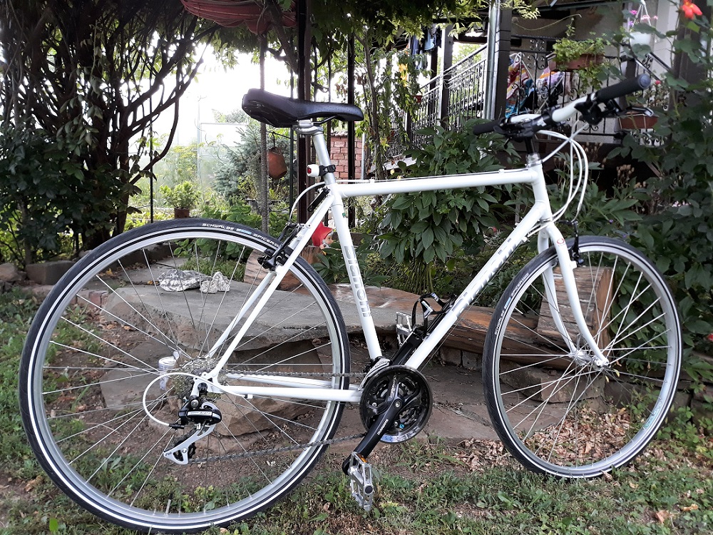

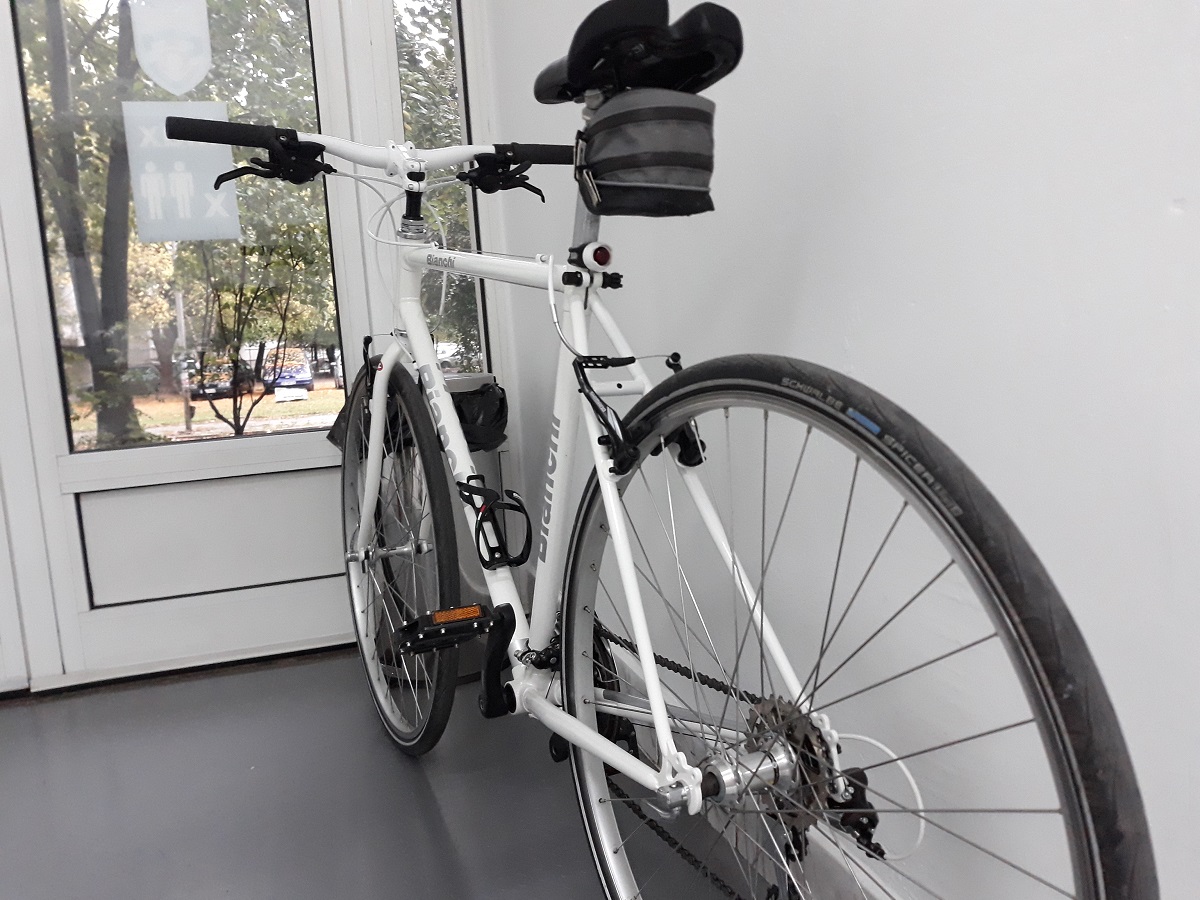

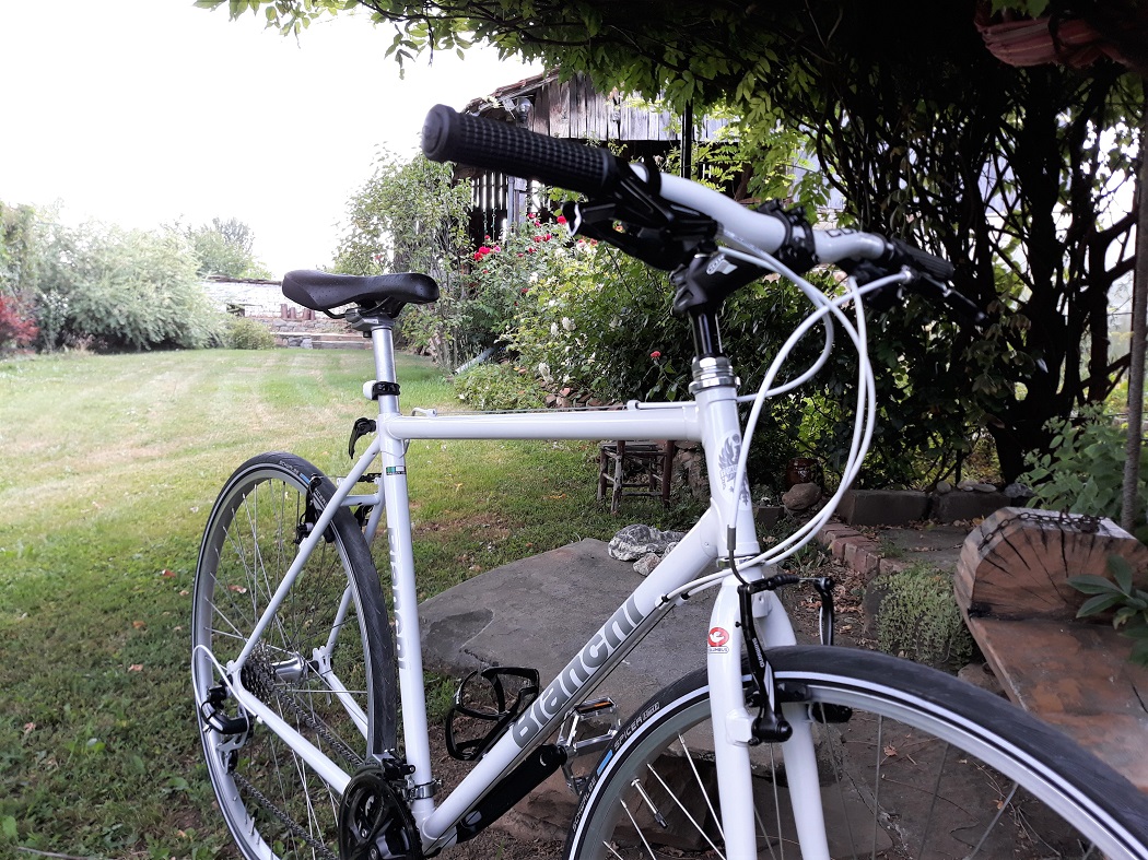

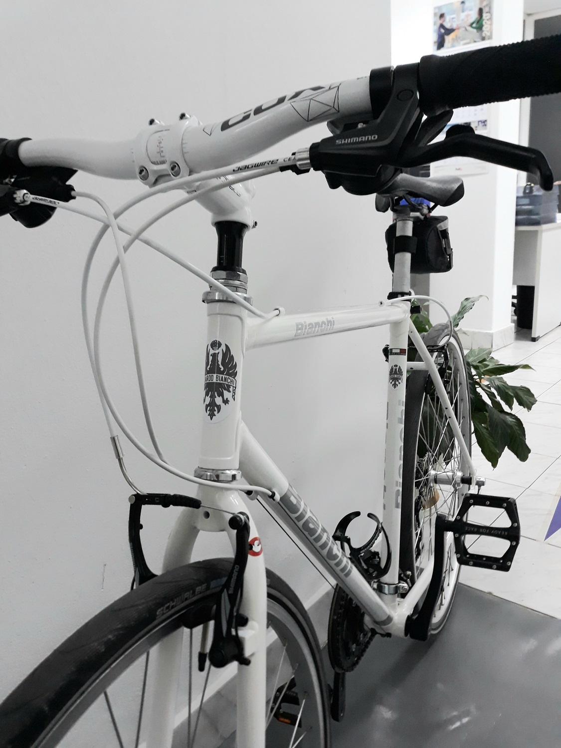

С изключение на рамката, вилката и шините, всичко е ново. Груп сета е Acera, кормило и лапа Cox/Force седалка Specialized, ръкохватки Lizard Skins, педали Cube, гуми Schwalbe Spicer 28х1.2, лостчета Alivio, задна светлина Cube, курбел и заден венец Acera, команди Shimano SL-M315 3x7
Първоначално педалите и лапата бяха други, лапата беше черна, педалите сиви, но в този вид с бяло и черно мисля че изглежда по-добре. Това което ми остана да добавя още е черно колче за седалката, черни спици и степенка която вече е поръчана.
Първоначално колелото беше боядисано при авто бояджия в цвят бяла перла и се получи страхотно, НО на втората седмица след като започнах да го карам, падна настрани, кормилото се удари в асфалта и спука челото на рамката :boggled: :(!:
Съответно беше разглобено отново, изшкурено, боядисано и облепено наново, и след това събрано по-обратния ред. Като вече е с бяла лапа, педали Cube и друг модел по-дълги ръкохватки на Lizard Skins.
Tози път го боядисах и лакирах сам, бял гланц на Dupli и лак на Body, като накрая от това се получи това:

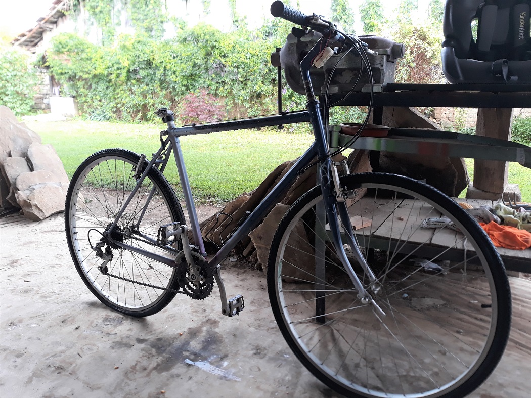

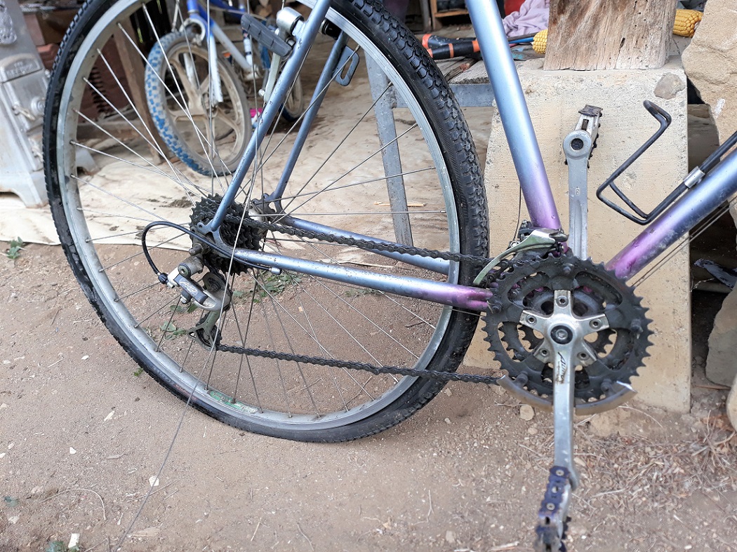

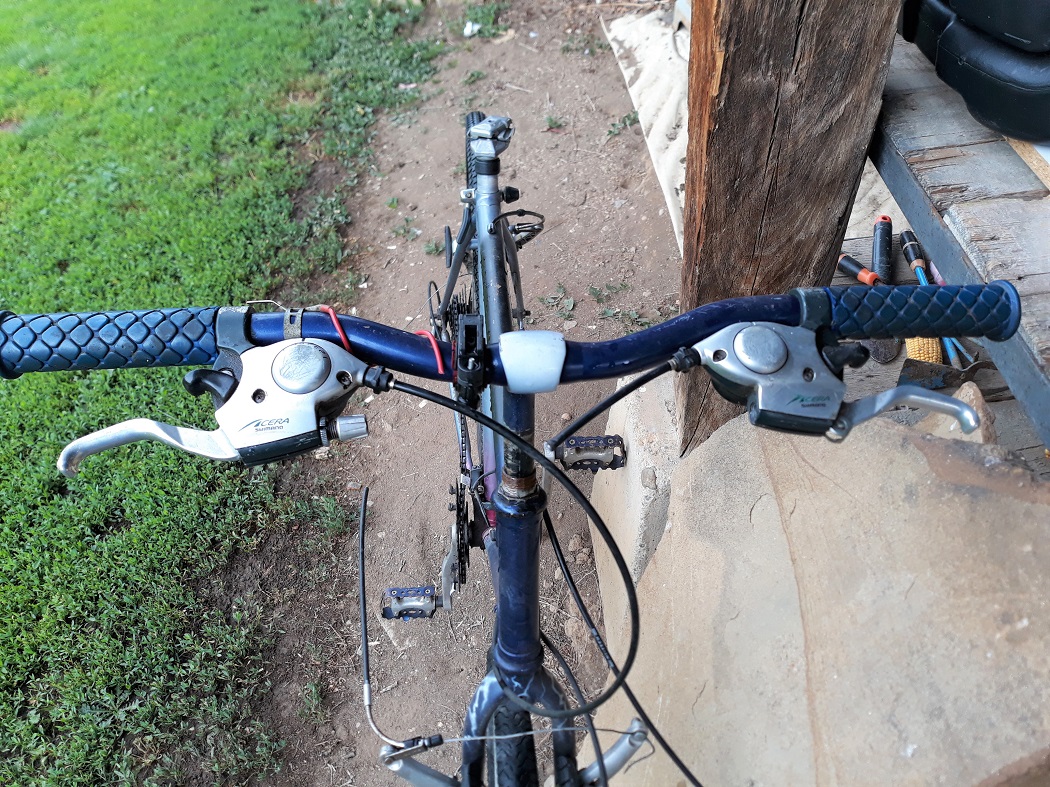

Преди
(475.92 KiB) 256 пъти
(445.71 KiB) 262 пъти
(486.65 KiB) 234 пъти
(424.14 KiB) 234 пъти
(416.99 KiB) 234 пъти

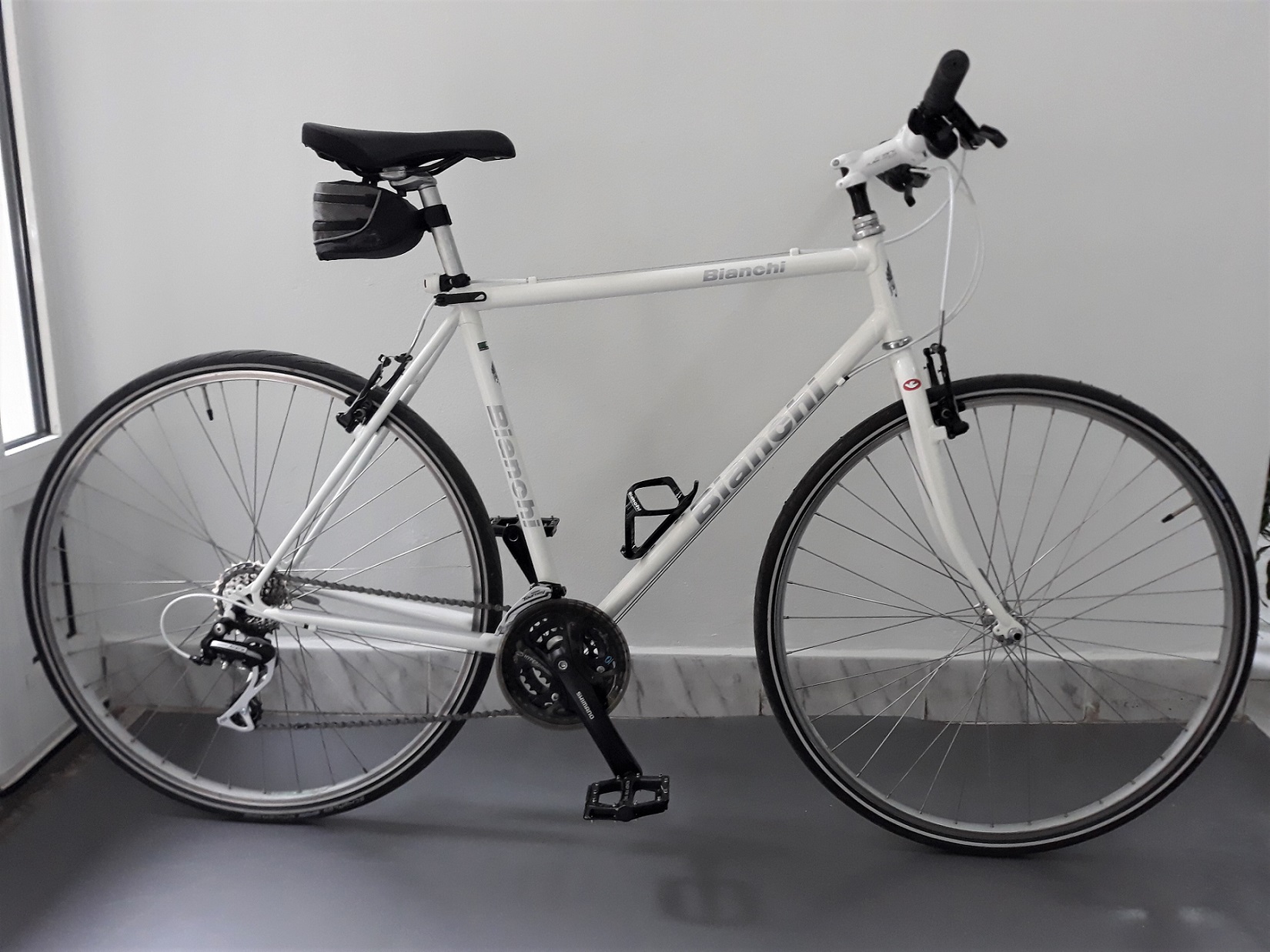

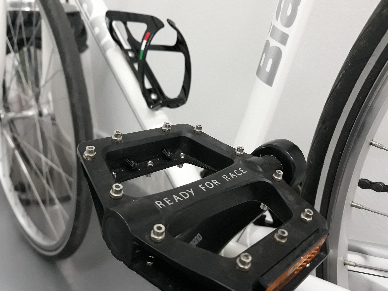

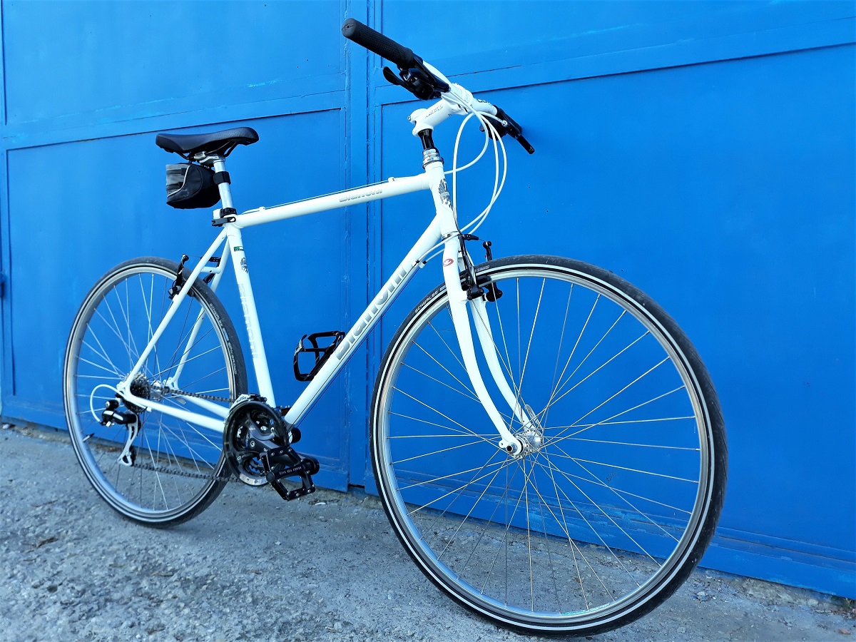

След
(458.65 KiB) 244 пъти
(457.99 KiB) 249 пъти
(330.13 KiB) 239 пъти
(372.44 KiB) 240 пъти
