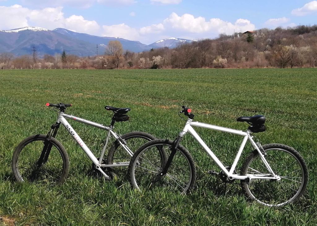

Сега ще ви разкажа за моето и на жена ми колелото, което по стечене на обстоятелствата станаха single speed, без дори да знам, че така се нарича, този модел на каране.
1. Ще започна първо с моето - сивото. Имам го от около 4 години, много си го карах, вършеше ми работа, за 160 лв си е супер. Тук е моментът да кажа, че моите колела са много евтини, всяко е под 100 лв за някой ще смешно, но като сравня с какви колела съм тръгнал, тези за мен и моите цели са напълно подходящи :) така доста си карах моето докато не взе нещо да пука, като въртя педалите, смених - централно, задни венци, предни венци, верига, задна ос, педали и пукането си го има, смазвах колчето, нищо не подейства. Карах си така и скоростите имаха нужда от реглаж, пробвах се, но така го нааках, че от 6 работещи останаха 2/3 със някакви луди прещраквания, падане на верига и т.н. ядосах се наритах обтегача и всичко се счупи, стоя така колелото в гаража и до няколко дни реших, че ще е с една запечатка отзад, като бмх. Сега отново отварям скоба да кажа, че всички части са от пазара, демек китайски, затова и колелото няма 100-тина лева. Взех преден курбел с 38 зъба и заден венец с 22 зъба, верига, наредих всичко, да ама веригата неможе да се регулира, отново бях пред криза хахаха, помислих и след час бях удължил каналите/леглото където лежи оста на каплата, беше ми нужно около 1см да прорежа рамката на вътре, за да си оправя веригата и хоп всичко заспа. Колелото вече не пукаше както преди, кара се гладко и плавно, кефа беше адски голям, като вече като слизах от бордиур, го нямаше досадното тракане от веригата, всичко е стегнато и се усеща много стабилно.
2. Сега ще разкажа и за бялото, тоест колелото на жена ми, то първо беше една железарка с дамска рамка, като частите не бяха пазарски ами направо селски, както и да го центровах все падаше верига, скоростите бяха адска драма, курбелите криви и всякви други. Обясних на съпругата, че ще му трябва тотална промяна. Взех една рамка от олх за 13лева, като гледах отзад да се регулира каплата, тоест рамката е желязна, взех и курбели, венци, вериги, лапа, дръжки и спирачки като моито, якото е че двете са с еднакво задвижване и за 6/7 часа успях да създам това бялото, колело. Интересна е нейната вилка, като не съм виждал подобна с пружини одвън, явно е някаква от преди 30 години, но се движи нормално, няма луфт, работи си.

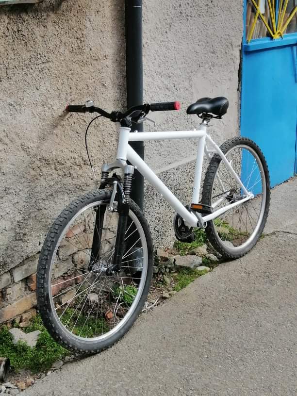

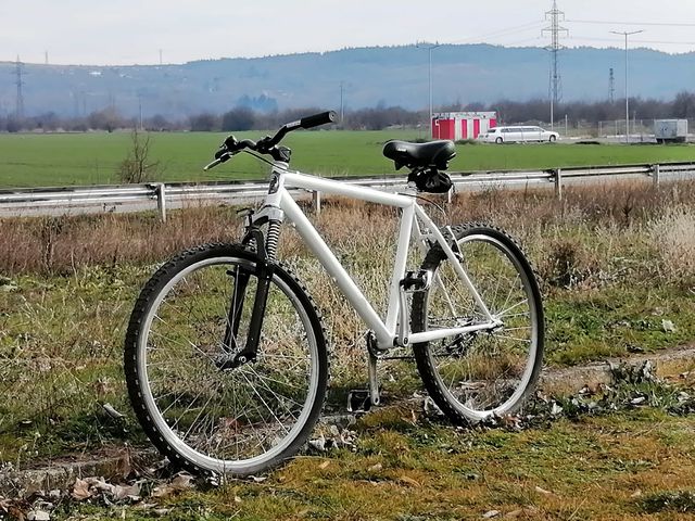

Мнениеот Kkrase » Нед Мар 28, 2021 5:47 pm

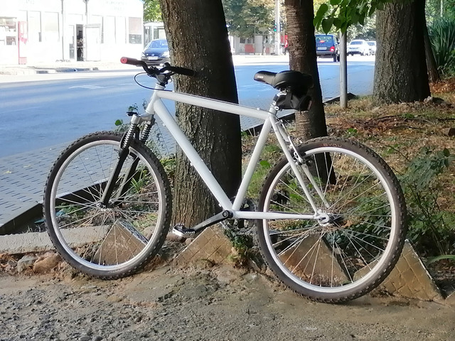

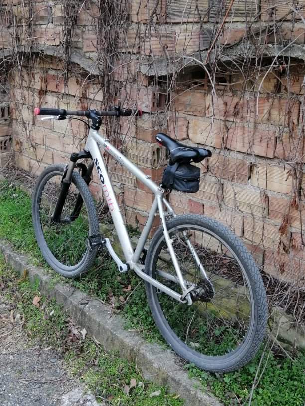

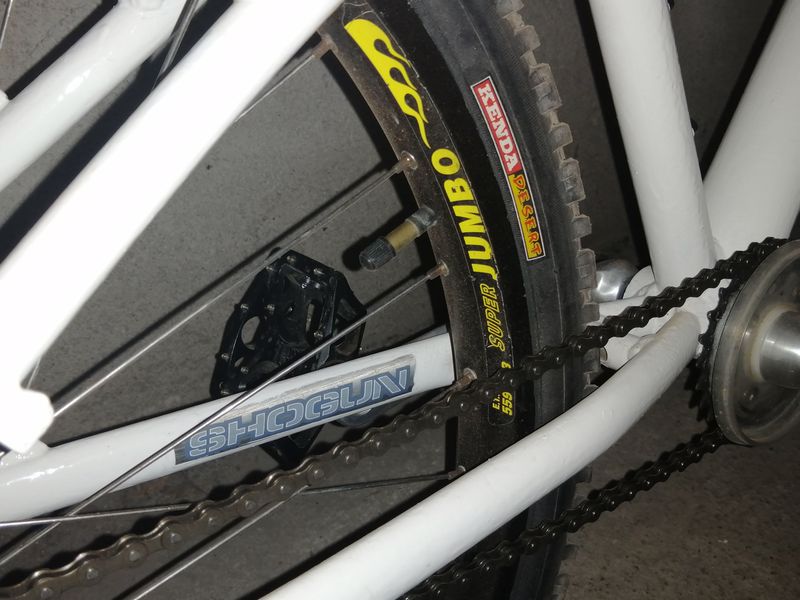

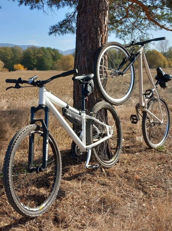

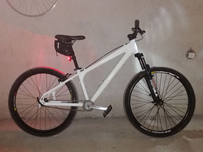

Крастата не спира да ни преследва. Преместих спирачките отзад, купих еднакви чантички за под седалките, смених педалите..... и на бялото на двете капли на главините набих капсоловани лагери, всичко пасна без намесата на стругар

Мнениеот Lucky Loser » Нед Мар 28, 2021 6:11 pm
От първата снимка изглежда сякаш веригата на бялото колело е увиснала.

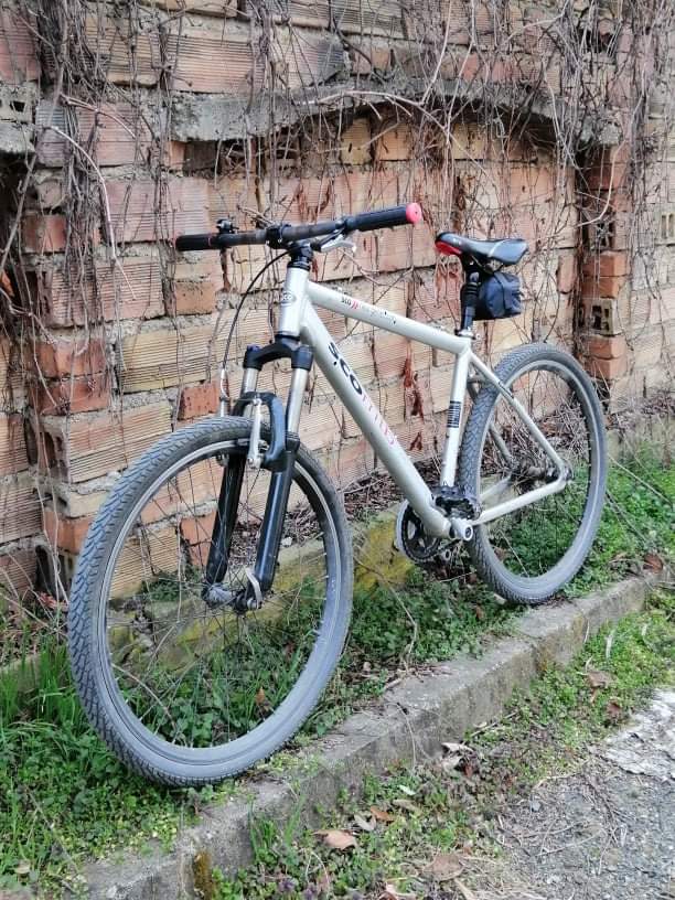

Мнениеот Kkrase » Чет Юли 15, 2021 10:19 pm

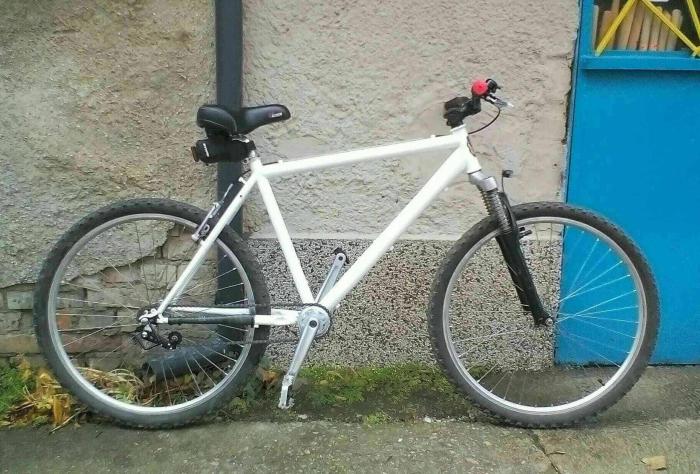

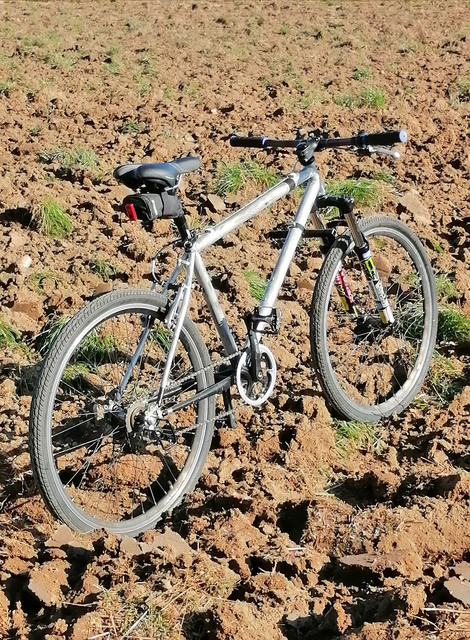

Виждам, че темата е доста интересна, затова ще ви разкажа какво стана с моето колело. Махнах алуминиевата рамка и наредиха всичко на една хроммолибденова, за да може да си регулира отзад каплата, обаче вилката ми не влизаше в чашките, затова се наложи да взема чисто нова вилка за 20 лв. След което е преработих, двете пружини от двата ботуша ги преместих само от едната страна, взех дълги болтове и сега вилката е вдигната с доста и хода и стана доста по голям, комфорта като за такава вилка се вдигна доста. Другото беше, че тази вилка не става за лапа, аз обаче одрязах една тръба, каято играе ролята на втулка, по хоризонталната също е одрязах, защото като стягам лампата, така имам възможност всичко да се стегне, да си легне правилно и да се стабилизира. Всичко го мислех в гаража и го правех с каквото намеря. Много си ме кефи как стана, с моите ръчички си го създадох. Днес си смених гумите с по тънки, нови гумички на спирачката и градския ми бияч е готов да лети по улиците.

А какво значи/представлява "чисто нова вилка за 20 лв" ?

Чисто нова вилка за 20 лв. Е от онези на които пише MODE, горе са с резба, слагат ги на всички железарски рамки на колела за по 200\300 лв

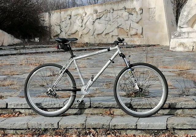

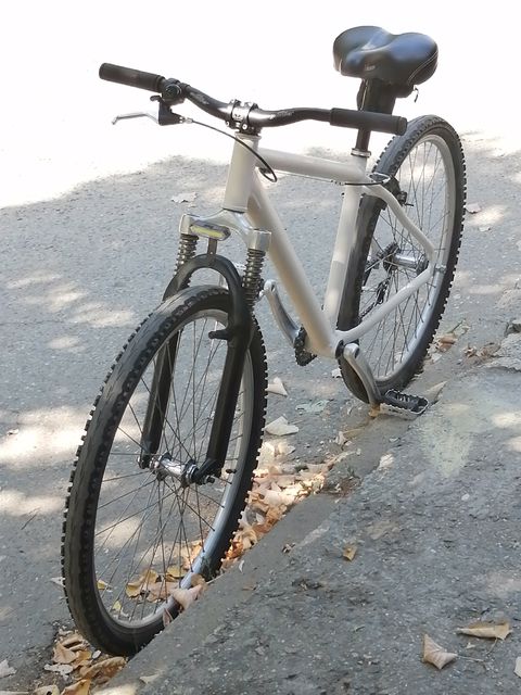

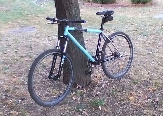

Мнениеот Kkrase » Нед Авг 08, 2021 8:00 am

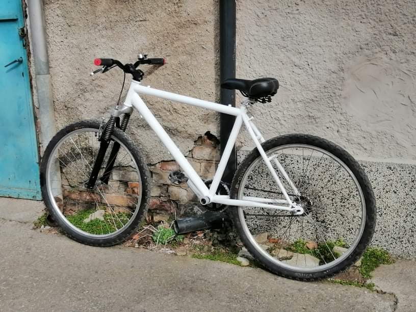

Дойде време да поглезя моя градски килър. Монтирах му нова вилка Сънтър 1 инч, малко го напудрих с блажна боя останала в гаража. Отворих задния венец, китайците забравили да сложат половината съчми, та наложи се да добавя няколко, после яко грес.
Един колега ми вика, че съм луд да давам пари за нова вилка на тая бръкма, ама кефа е много голям като си го карам мазно или да му дам жега, тоя сингъл хапе асвалта :D

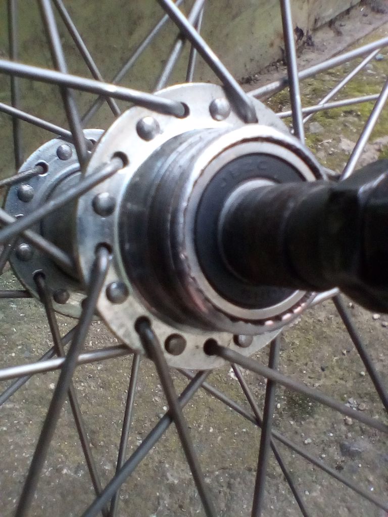

Мнениеот Kkrase » Съб Ное 13, 2021 3:01 pm
Не съм ви забравил фенове, ето малко радост за окото, много се чудя дали и на моя сив куршум да не му забия капсоловани лагери, ама той и сега няма стигаме :)

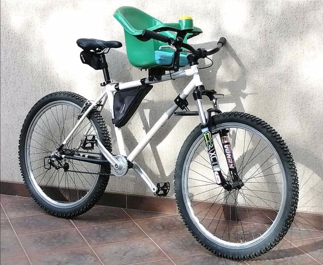

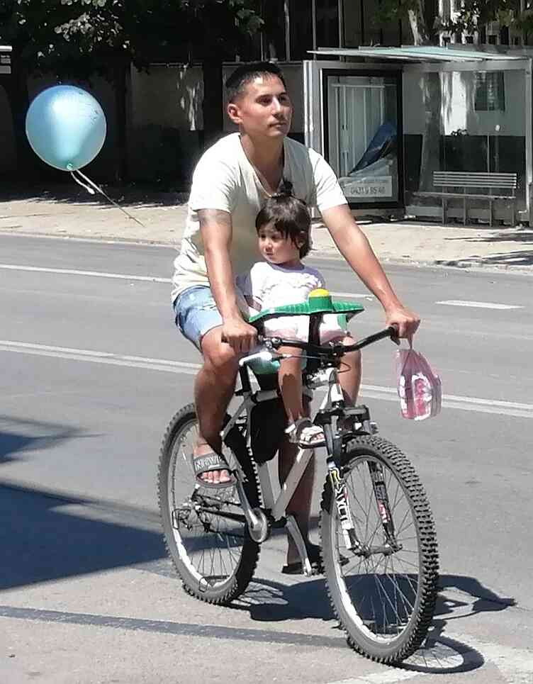

И ето основната функция на моя супер байк, когато е топло, ето така една машина за 200 кинта може да ти донесе адски много усмивки, когато си е правел с много мерак :)

Мнениеот kibikoff » Сря Ное 17, 2021 12:11 am
Седалката е от детска люлка, дано не возиш дете на нея!
Ще то опира брадичката в темето на детенцето !
За безопастността няма да коментирам ….

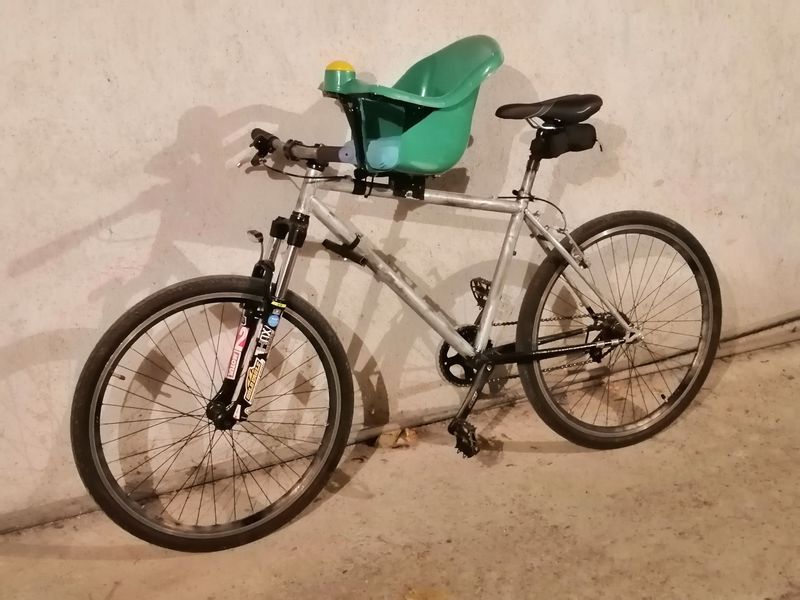

Мнениеот Kkrase » Сря Ное 17, 2021 1:21 am
Седалката е от детска люлка, която съм е окантил и залепил с метален профил, конструкцията е много стабилна, детето е на 2 години, все още ми е доста далеч от брадичката, накланям се за да му целуна главичката.
Такива коментари от този род въобще няма да ги приема, две лета обикалям парковете с детето си и виждам усмивката му та и още на една камара заобикалящи ни хора, толкова много хора са ми стискали ръцете за тази идея. Не те познавам, затова мнението ти неме вълнува.
Баща ми ме е возил и не само мен, на украйна до 6 годишен на градина на подобна конструкция, всички си спомнят тези моменти от соца.
Всеки може да си каже каквото си мнение желае, аз ще ви пожелая здраве и щастие :) живеем в черни дни, бъдете по позитивни.

Мнениеот mart1nn » Чет Ное 18, 2021 11:55 am
Kkrase написа:Седалката е от детска люлка, която съм е окантил и залепил с метален профил, конструкцията е много стабилна, детето е на 2 години, все още ми е доста далеч от брадичката, накланям се за да му целуна главичката.
Изглежда ми че си я направил достатъчно здрава! Поздравления за идеята! И мен са ме возили по рамки, багажници .. че даже и на кормилото.
Аз мисля, че седалките, които се монтират зад родителя също имат своите проблеми. При някои колелета центъра на тежестта се променя доста и колелото пада настрани доста по-лесно. Отделно детето гледа "цепката" и няма никаква комуникация с него. Аз лично ползвам една седалка на Feva Star, но мисля че идеята и изпълнението ти са супер!

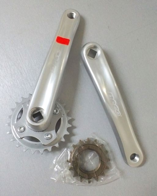

От скоро обмислям да направя малко промени по задвижването на сингъла. Искам да катери повече и така днес взех от кварталния вело център комплект курбели 175мм с три плочи, като отстраних големите и оставих малката 24>16 = 1.5 така излиза предаивателното число, заради черния петък всичко ми излезе 28лв, утре след монтажа следва тест

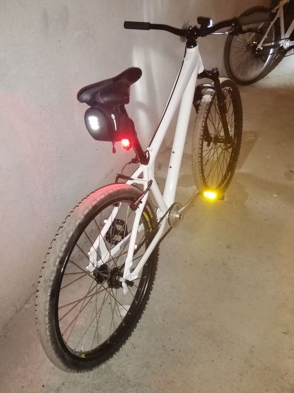

Мнениеот Kkrase » Вто Ное 30, 2021 1:50 pm

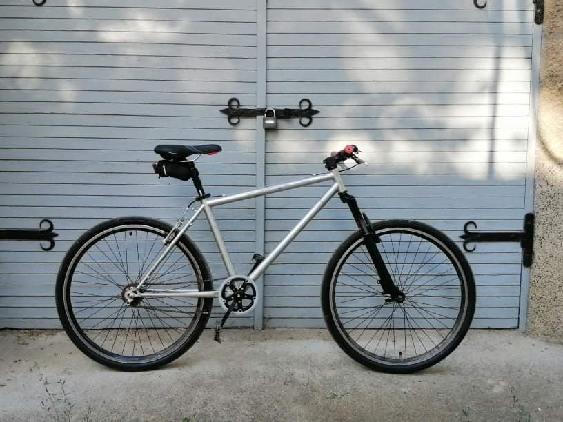

Предавателното число на венците 1>1.5 се оказа доста леко и приятно за въртене. Затова наредих и на жена ми същата комбинация :) сега сякаш веригата и движението на венците се чува много по малко, дали защото допиращата площ помежду им е много по малка?

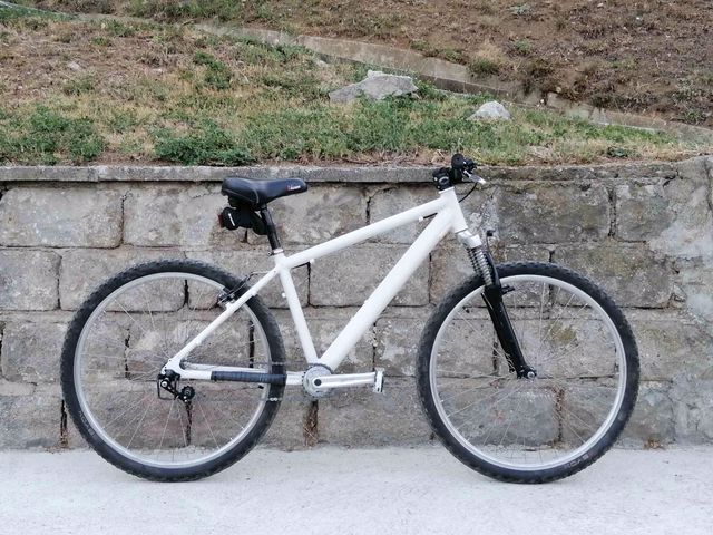

Мнениеот Kkrase » Съб Юли 30, 2022 2:33 pm
Смених рамката на жена ми с алуминиева по прибрана и по ниска, както и кормилото с лапата, колелото стана доста леко като се вдига с ръка, но като го кача на кантара показва доста 11 кг.

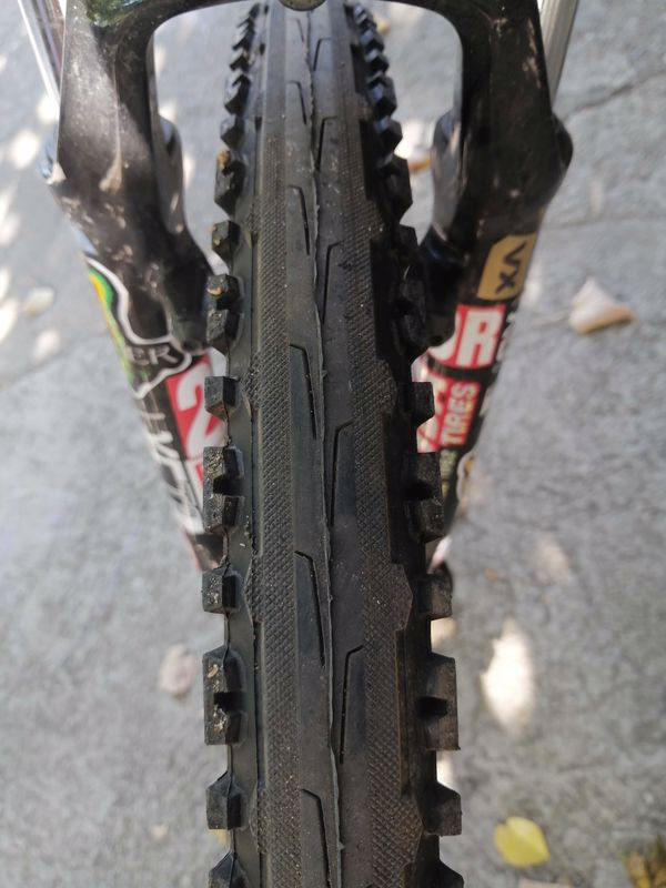

Мнениеот Kkrase » Съб Авг 06, 2022 1:12 pm
Вчера взех 4 гуми, които монтирах на двата сингъла - Kenda kross plus, тази гума се оказа толкова невероятна, гали мазно асвалта, скоростта и инерцията се вдигнаха драстично, сега съм като патрулка, нищо не се чува като преминавам по парковите настилки. А таралежките 2.1-ци, които бяха ужасно шумни и забавящи, ги обещах на един авер с къстъм електричка, който ми каза, че бързо ще им види сметката :)

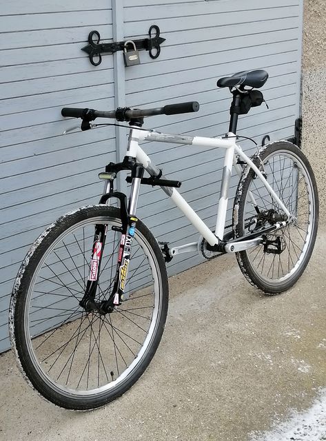

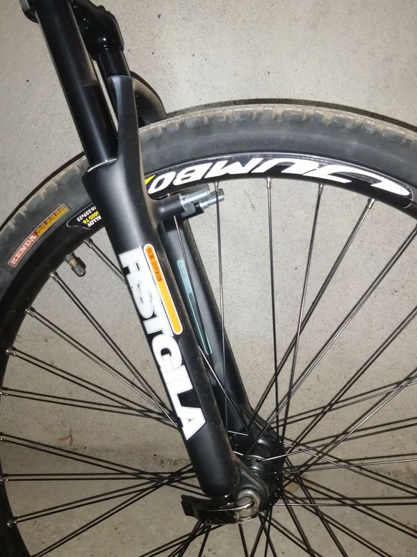

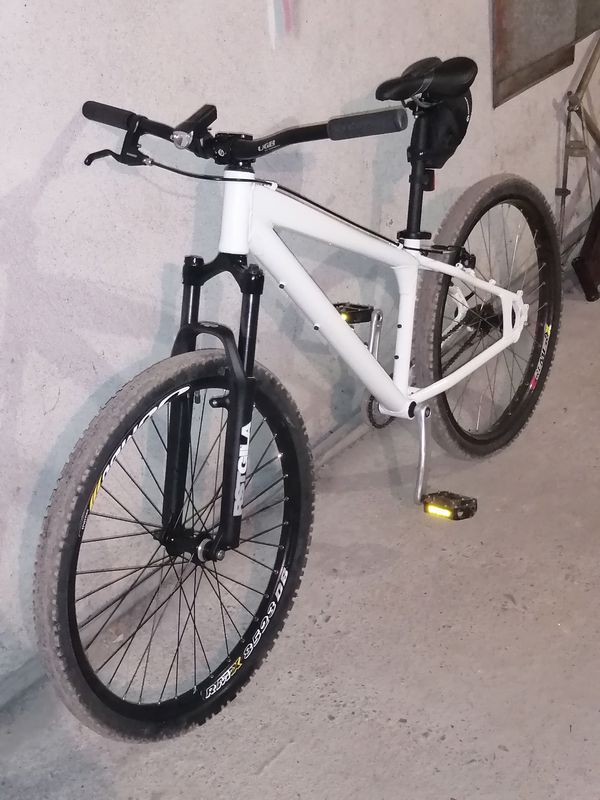

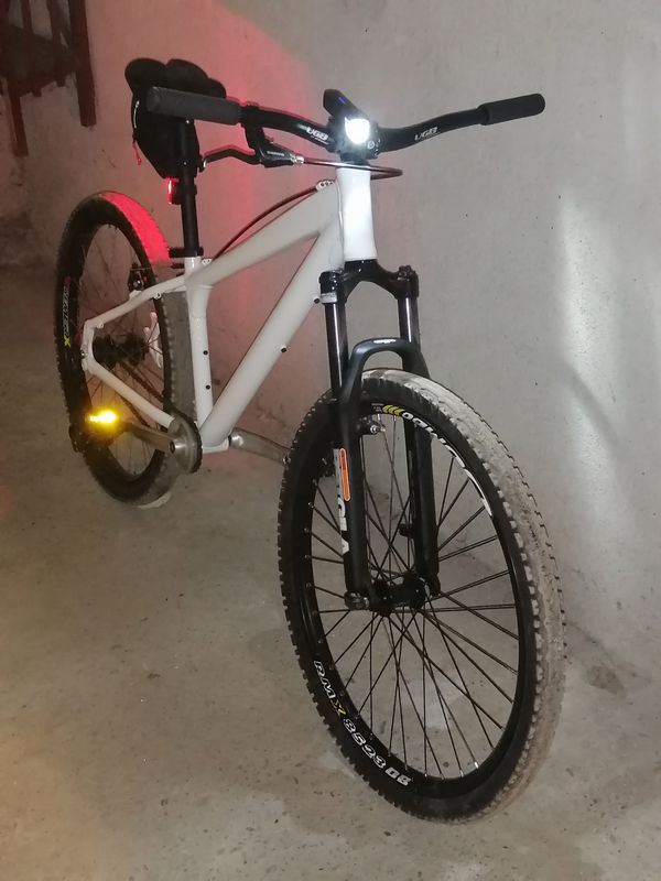

Мнениеот Kkrase » Чет Окт 13, 2022 3:51 am

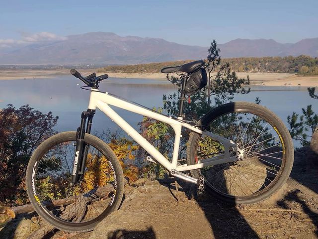

Здравейте братчеди, представям ви новият си сингъл за ходене на работа и до село, въпреки че с него може да скачам и от гаражи ама все пак,.... Този път положих много труд, работата не е "про", ами е направо последна дума на космонавтиката.
Байк чек:
Рамка - шогун, Великобритания
Вилка - рст гила, млц
Предна капла - шимано, шина джъмбо 30мм
Задна капка - шимано, шина супер джъмбо 40мм
Курбели, централно - неко, алуминиеви
Лапа, грипове - кросър
Седалково колче - анслуер, модерно и леко
Фар, стоп - cube, usb
Педали - випи с пинове
Кормило - угб
Спирачки - шимано деоре, вибрейк
Чанта с лепенки, шестограми, катинар и т.н.
26 цола, сингъл 24/14 - 1.71 предавка.
Около 80% всичко е ново, към седмица го правех с чакане на части, боя и т.н.
