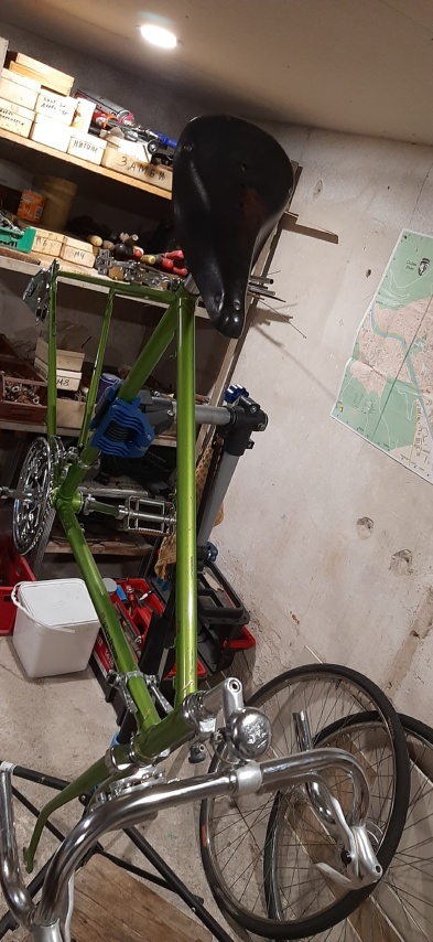

Мнениеот nikeairmax » Пет Окт 14, 2022 3:28 pm

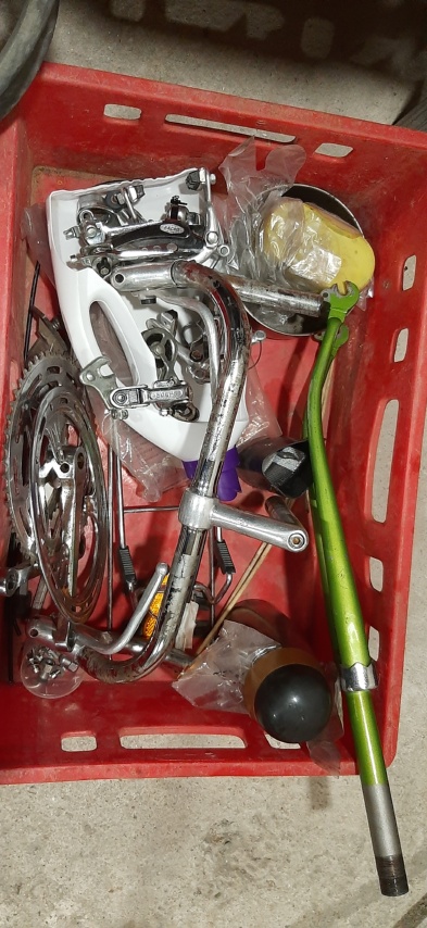

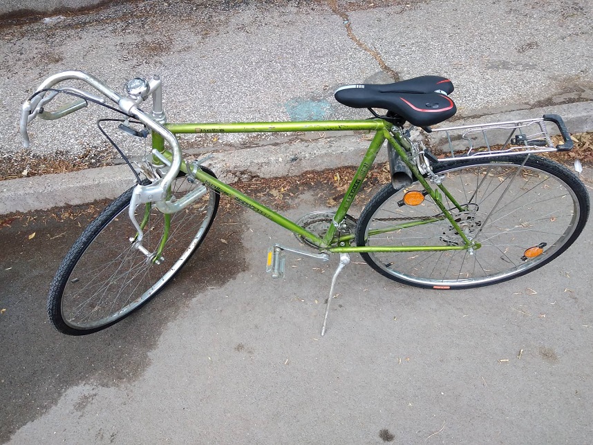

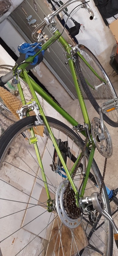

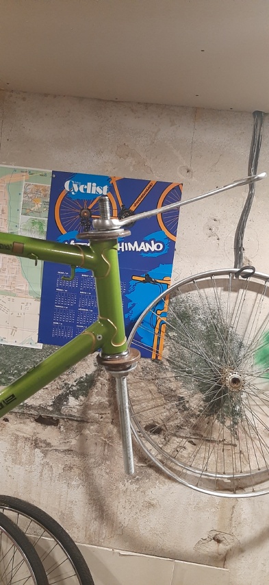

Здравейте попадна ми велосипед пълна загадка за мен и мрежата :) , видно е ,че е германски от 70те години по частите и рамката го датирам:) , солидна изработка , железна рамка но много качествено изработен на пръв поглед. Започнах го като на шега уж само да го почистя и смажа но влязох по на "дълбоко", разглобих го до основи и го започвам. :praying:

Мнениеот nikeairmax » Пет Окт 14, 2022 4:58 pm

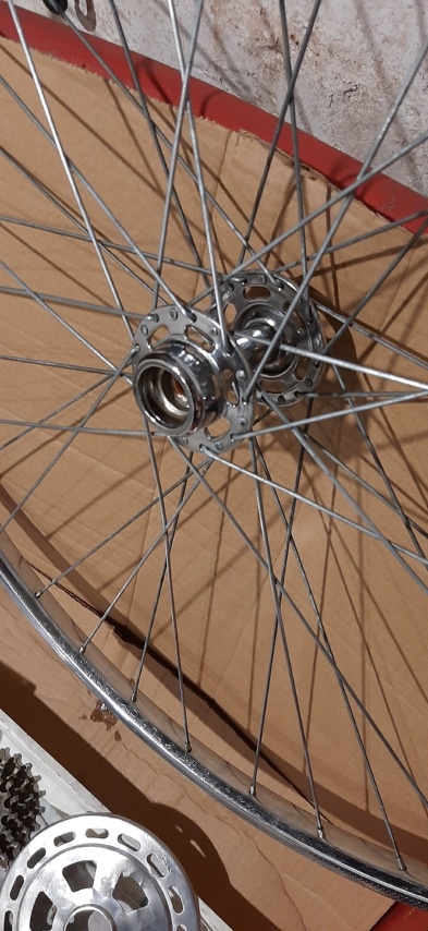

ето още снимки...върви гладко всички резби са наред ..няма ръжда. Идват ми идеи за кафява седалка с кафяв гюделин и кафяви брони на жилата... ще върна и багажника и кутията за инструменти те са оригинални... гуми с кафяв кант. ;)

Мнениеот evilzet » Пет Окт 14, 2022 11:14 pm
Вярно е екзотично, тук има някакви насоки
https://www.bikeforums.net/classic-vint ... cycle.html

Мнениеот nikeairmax » Съб Окт 15, 2022 6:57 am
evilzet написа:Вярно е екзотично, тук има някакви насоки
Благодаря за инфото...наистина е голяма енигма, но мен това ме привлече обичам такива пъзели... ;) .Да на рамката пише ESGE Made in Germany. И до там ... ще продължа проучването но едва ли ще намеря повече...нито има снимки нито инфо явно компанията е живяла кратко ...

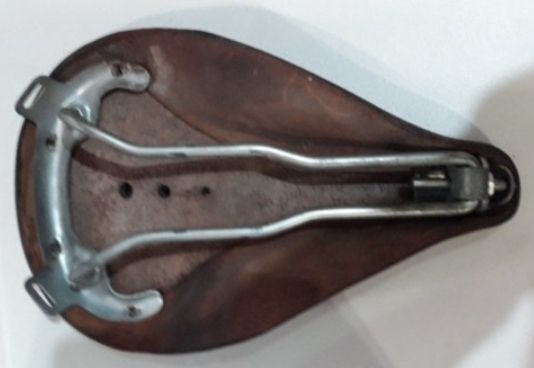

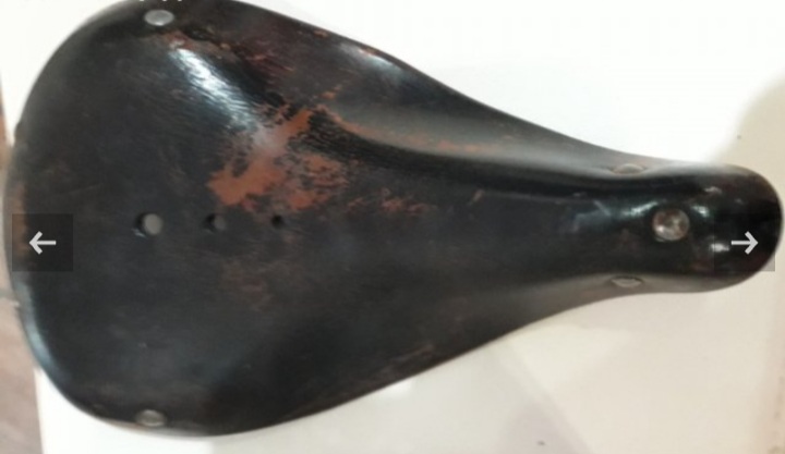

Мнениеот Lucky Loser » Пон Окт 17, 2022 11:17 am
Седалката ще сменяш ли с някаква класическа ?
Тази, според мен, хич не му отива.
Komoot профил
Lucky Loser
Мнения: 2006
Re: Реставрация KOLBE Made in Germany
Мнениеот nikeairmax » Пон Окт 17, 2022 4:50 pm
Lucky Loser написа:Седалката ще сменяш ли с някаква класическа ?
.....разбира се, даже търся подходяща ако имаш нещо дай снимки ? идеята ми бе да е в кафяво с кафяви гюделини, но намерих снимка в оригинал и е било в черно. Седалка кожена с колче ф 25.8 ми трябва. Ето и снимката на оригинала....

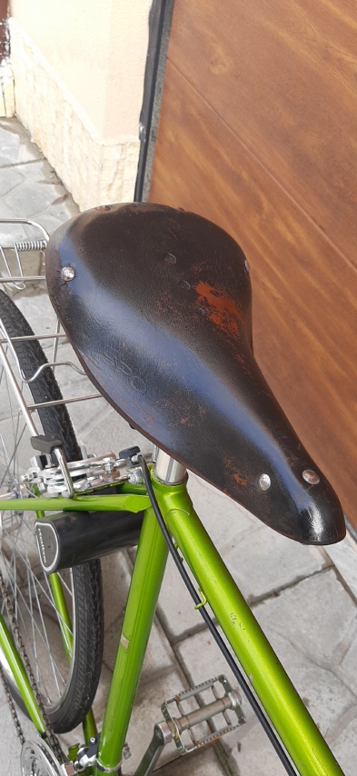

Мнениеот nikeairmax » Вто Ное 22, 2022 8:35 pm
продължавам работа по проекта , днес почистих повече от частите и намерих подходяща седалка в съответствие с времевия отрязък от производството на велосипеда края на 70те началото на 80те. Сега търся ретро колче с ф26 мм рядък размер ....за жалост няма нищо подходящо в мрежата.

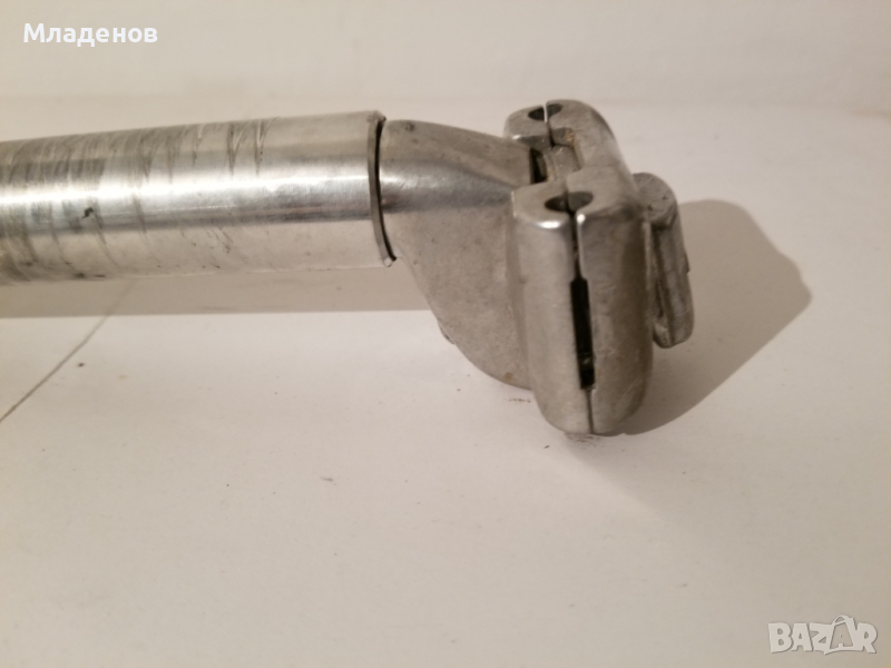

хееее намерих и колче, много рядък размер ф26 мм , но един човек качи такова в базара вчера и веднага реагирах ....... остава гюделин и гуми само и ще бъде готов ....вчера доста прогрес имам по проекта...

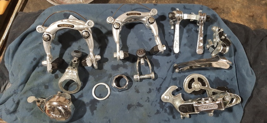

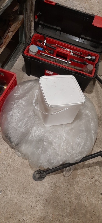

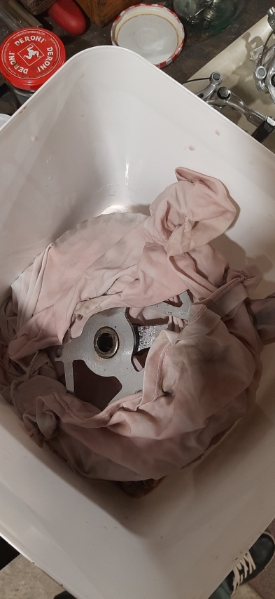

Мнениеот nikeairmax » Сря Ное 23, 2022 11:42 am

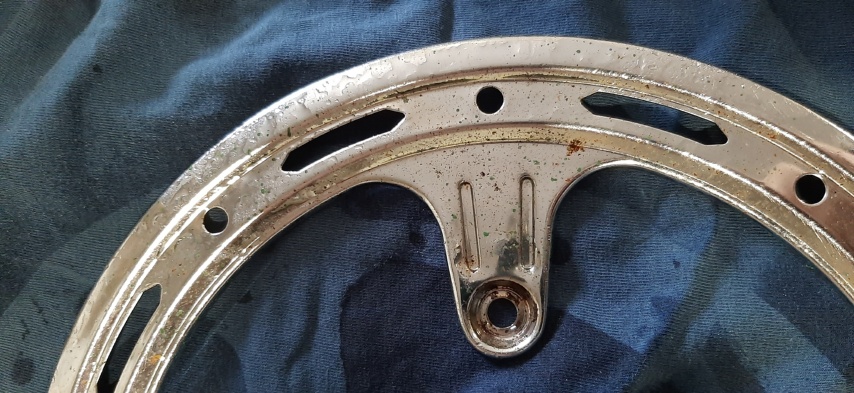

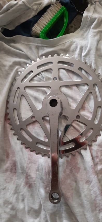

:idea: ...ще Ви споделя техника за премахване на повърхностна ръжда на трудно достъпни и неравни повърхности ....вземате елемента и тънки ивици плат напримерно аз го направих върху курбела ...омотавате го и го намокряте с оцет затваряте го в пластмасова кутия (примерно от сирене) с плътно затварящ се капак и след 1 денонощие отмотавате и с гъбичка за чинии премахвате всичко остава само хрома без никакви остатъци от ръждата....проверено работи... :eyebrow: :smokin:

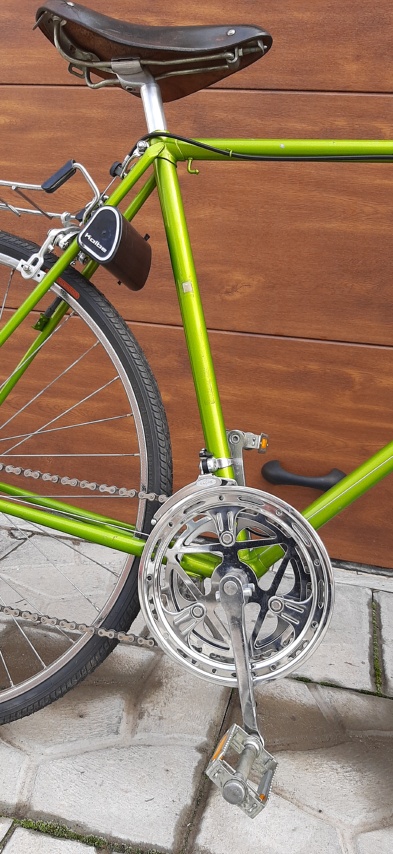

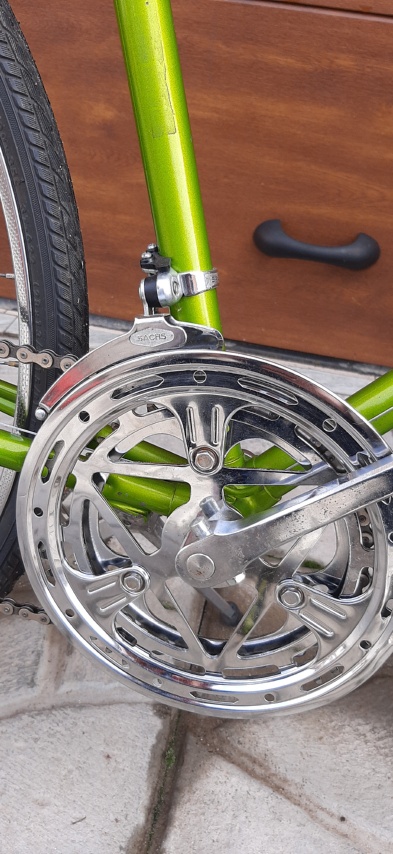

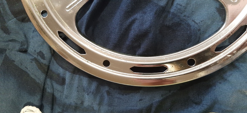

Мнениеот nikeairmax » Сря Ное 23, 2022 2:24 pm

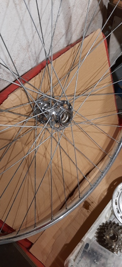

ето още снимки преди след и това е преди полирането с паста ...

Мнениеот _SoRa_ » Сря Ное 23, 2022 2:50 pm
Има леко значение какъв ще е оцета- ябълков или винен?
_SoRa_
Мнения: 2633
Рейтинг: 1994
Мнениеот ssh22 » Сря Ное 23, 2022 3:19 pm
_SoRa_ написа:Има леко значение какъв ще е оцета- ябълков или винен?
То в днешно време си е цяло чудо ако попаднеш на истински оцет, а не на "нещо кисело", "кисел продукт" и т.н....
ssh22
Мнения: 24
Регистриран на: Пон Юли 18, 2022 3:13 pm
Мнениеот nikeairmax » Сря Ное 23, 2022 3:53 pm
ssh22 написа:
Винен оцет....не кисел продукт..... :roll2: .....кока кола върши същата работа.... ако не ти се расипва оцета за салатата...... :beer:

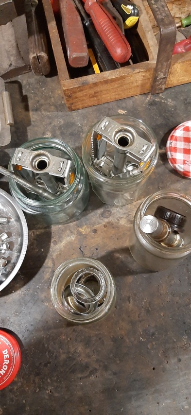

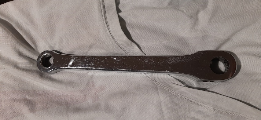

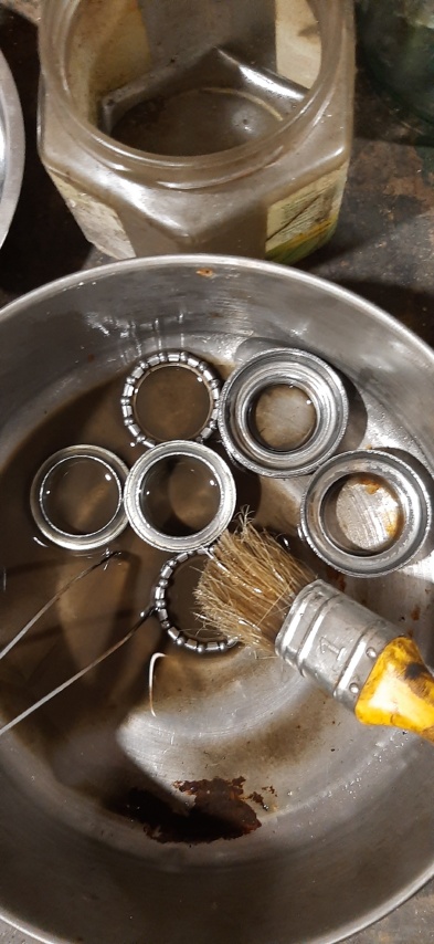

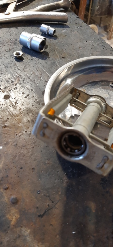

Мнениеот nikeairmax » Чет Ное 24, 2022 9:08 pm
днес почистих повечето от частите, най добрия обезмаслител е бензина .... след което ги измивам с прах за пране и изплаквам с вода и подсушавам със силна струя въздух от компресора и чист парцал и топъл въздух с пистолета за такъв..... добър прогрес за 1 час свободно време.. :clap:

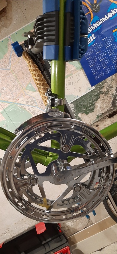

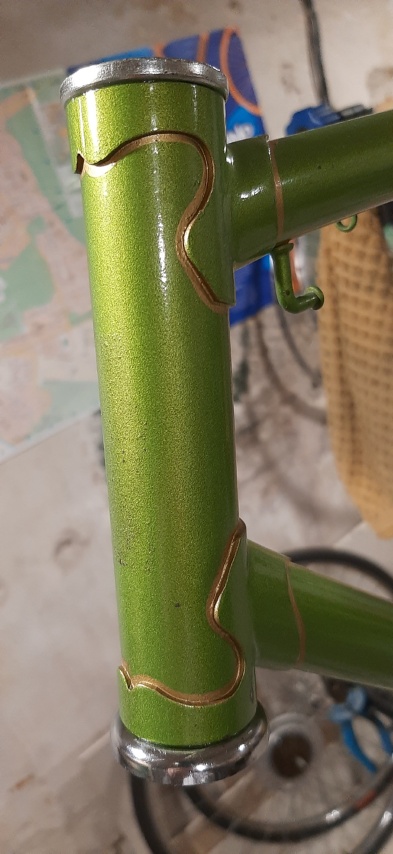

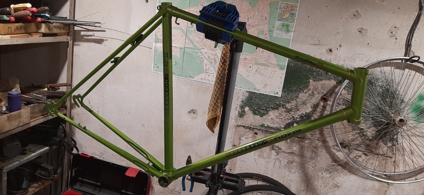

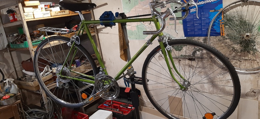

Мнениеот nikeairmax » Пет Ное 25, 2022 9:36 pm
пъзела се подрежда....много красив цвят ...който много си подхожда с хрома, то и това ме грабна когато го видях .... :8D: :smokin:

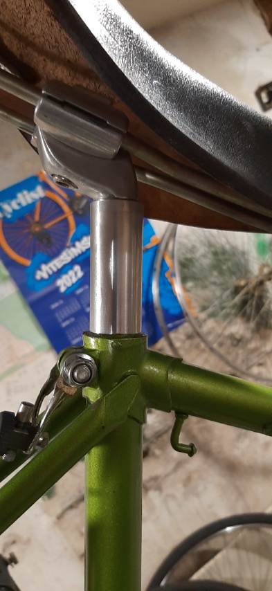

Мнениеот nikeairmax » Нед Ное 27, 2022 7:07 pm
днес полирах колчето и монтирах седалката, не съм сигурен дали ще я оставя .... но това ще преценя когато го "спусна" на земята и прецена дали е съразмерна с велосипеда и далк отговаря на дизайна.... много е добра седалката е гьонена и висок клас но е малко по стара от велосипеда но ще го преценя на по късен етап... засега подготвих каплите за измиване и полиране , свалих и всички лагери за промиване и гресиране...

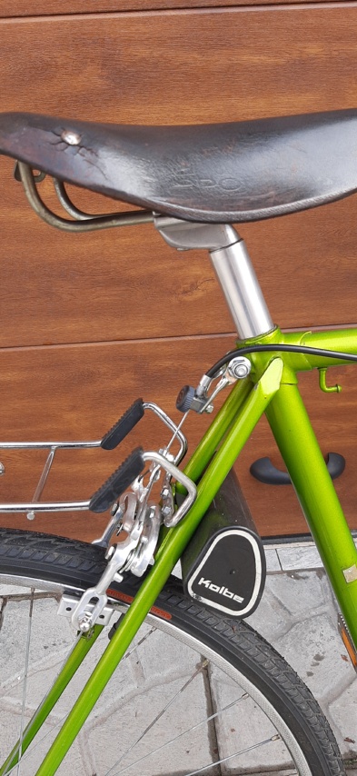

Мнениеот nikeairmax » Чет Дек 01, 2022 8:42 am
днес мисля, че намерих правилния гюделин който да пасне на ретро вида на седалката и байка ,всичко друго няма да "match"не и ще бъде грозно, стига някой да реши след това да сложи естествена кожа от някъде..имам и никелирани тапи за да бъде в тон с многото хром по велосипеда....все пак никъде няма пластмаса по него ...:) нали това ми е целта.....хейтвам пластмасата ...много.... :(!: :nono:

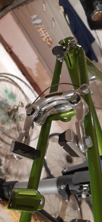

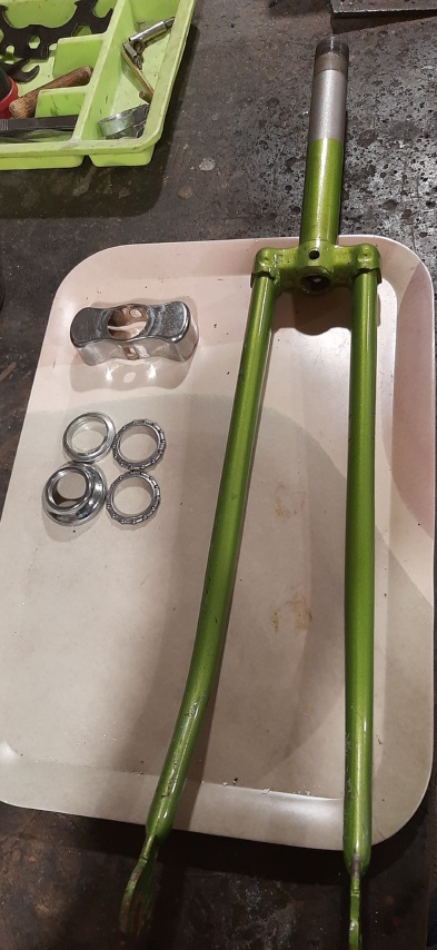

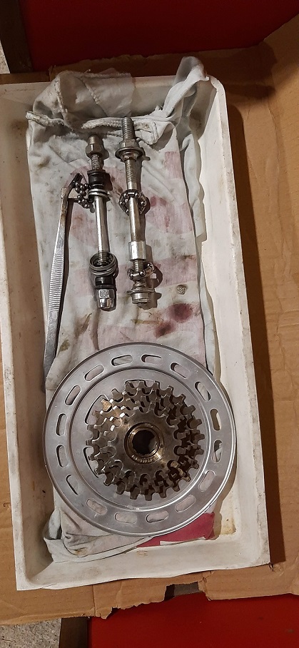

Мнениеот nikeairmax » Пет Дек 02, 2022 8:15 am
Вчера разглобих каплите, промих всичко с бензин и обезмаслител сега съм поставил шините във "винен" оцет :) за да премахна повърхностната ръжда и остава само да полирам всичко и финално сглобяване ..... :clap: :eyebrow: :beer:

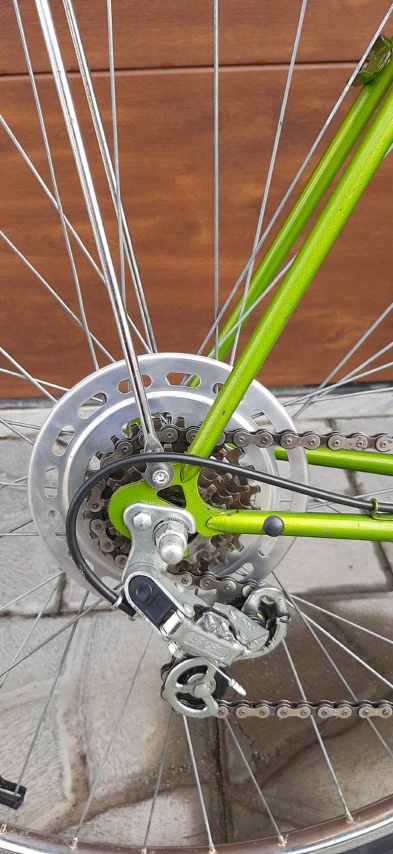

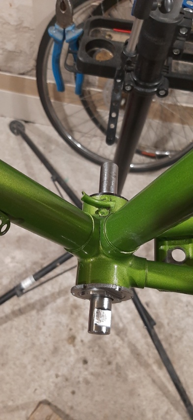

Мнениеот nikeairmax » Съб Дек 03, 2022 5:14 am
ето го резултата от почистването на шината....перфектен ....сега поставих и другата умотана в напоени с оцет парцали и задушена в найлона за 24 часа ....след което промивам с гъбичка с челче на гррба и прах за пране с обилно изплакване с вода....и четка за дрехи.....полирам с памучен парцал и полир паста за финал

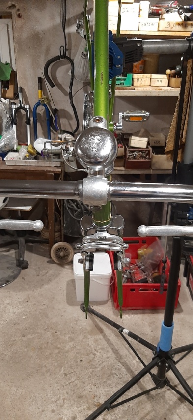

Мнениеот nikeairmax » Нед Дек 04, 2022 4:55 pm
на финала съм .... остана веригата ... гюделина... брони жила ии job done!!!! :clap:

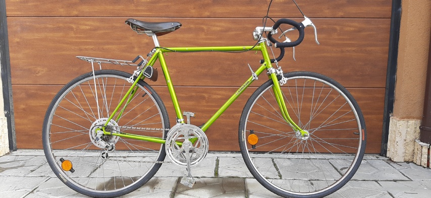

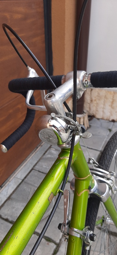

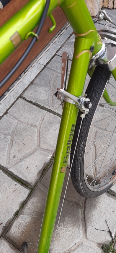

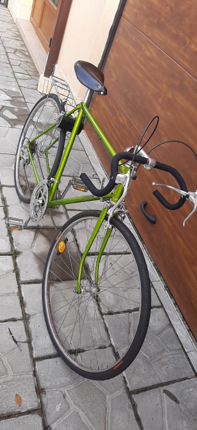

Мнениеот nikeairmax » Нед Яну 22, 2023 3:20 pm
Готово е най на края намерих правилния "гюделин" оригинално е било с памушен ширит намотано намерих части от него в дупките под тапите на кормилото. Намерих същия след дълго време и проучване открих правилния материал. Сега вече е завършено така както исках. Насладете му се и вия. :beer:

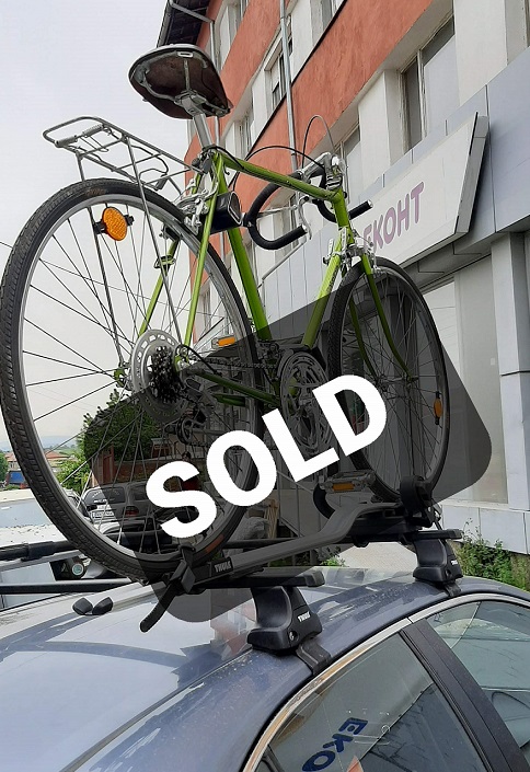

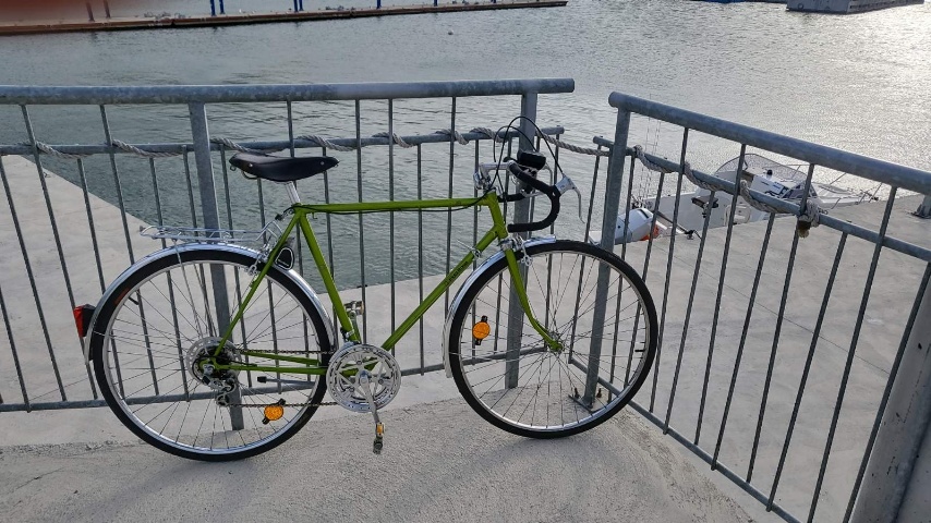

Мнениеот nikeairmax » Чет Май 25, 2023 7:36 am
Велосипеда отиде при ценител във Варна, радваме се ,че пое пътя и е отново в човек който го цени и продъжи с реставрацията като му сложи калници, километраж и помпа така стана наистина завършен.
Мнениеот nikeairmax » Чет Май 25, 2023 10:49 pm
Ето и снимки от новия собственик. Цвета изпъква до морето. :clap:
