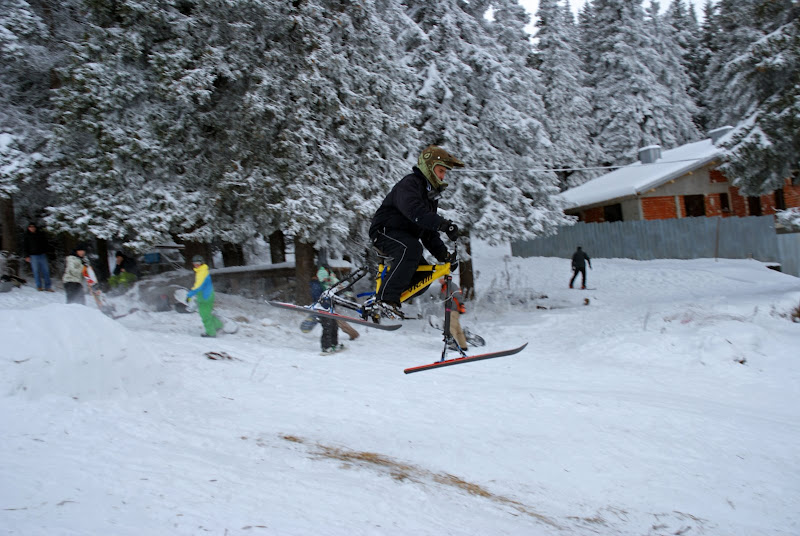

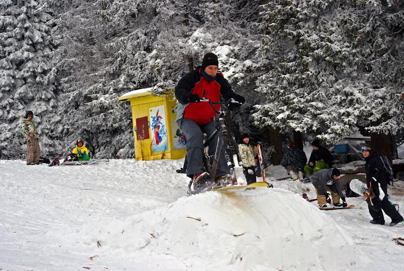

Тази неделя (13.12) бяха първите крачки на още 2-ма ски-байкъри.
В началото никой не разбираше какво прави, но после решихме, че това може да го съчетаем със скачането на скокчета. Поне да е максимално забавно.
Първи беше Явката
ама той малко се оля
После всичко продължи в приятна атмосфера до края на деня. Бордистите и скиорите летяха до нас. А пък ние - до тях. И задобрявахме с всеки скок

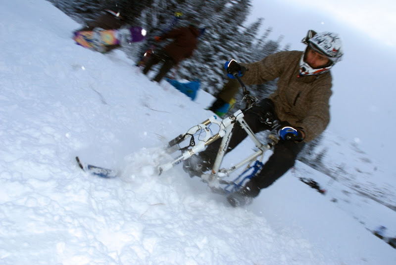

Хамстера ни хвърляше прах в очите
И себе си на други места :)

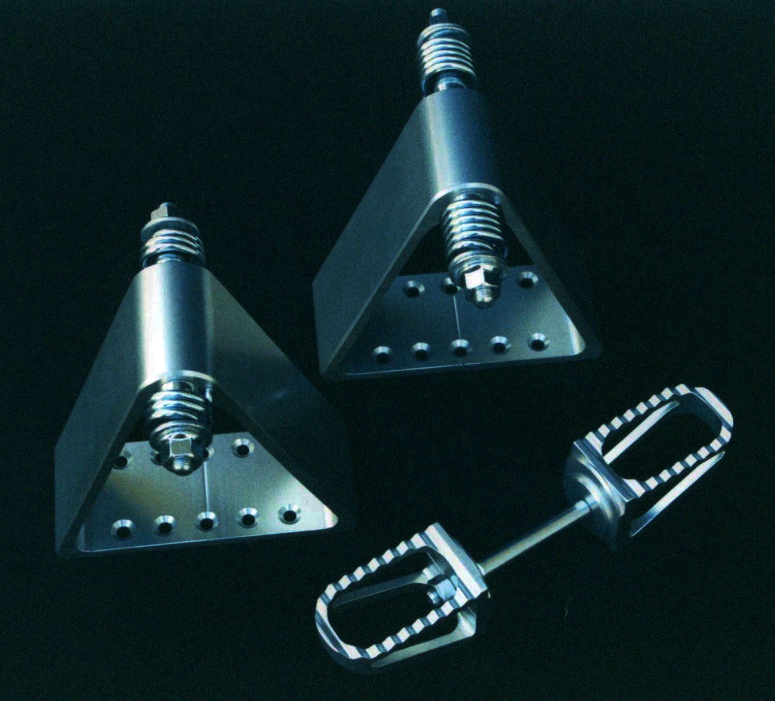

Аз се поразтърсих и събрах малко материали, с цел да си направя SKIBIKE, но ме затрудняват единствено "автоматите", с които се захващат ските, за рамката и вилката. Защото ските трябва да се придържат в една линия, след скок или при преминаване през релеф. А не върви да са захванати статично...
Ако някой има полезна информация, ще съм много благодарен! :)
Това е един вариант на тези "автомати", който успях да намеря.

Ами за мене най-простия вариант (за по-качествен не съм се замислял, защото според мен и този върши работа) е - една лента от вътрешна гума. Захваща се в задния край на ската, опъва се до арката на вилката, там се омотава 1-2 пъти около нея и накрая за вършва в предния край, където се захваща отново.
Но честно казано, на Хамстера варианта ми се струва по-приличен - но само в случай че имаш пивоти за V-Brake
Лифта
Мнения: 260
Рейтинг: 1206
Регистриран на: Вто Апр 28, 2009 3:38 pm
Re: Ски МХ по белите писти
Мнениеот HepBeH_XaMcTep » Сря Яну 06, 2010 12:09 pm
Истината е да се върже за арката на вилката по някакъв начин :))0
Това с ви-брейк пивотите не е добра идея - изхлузва се!
