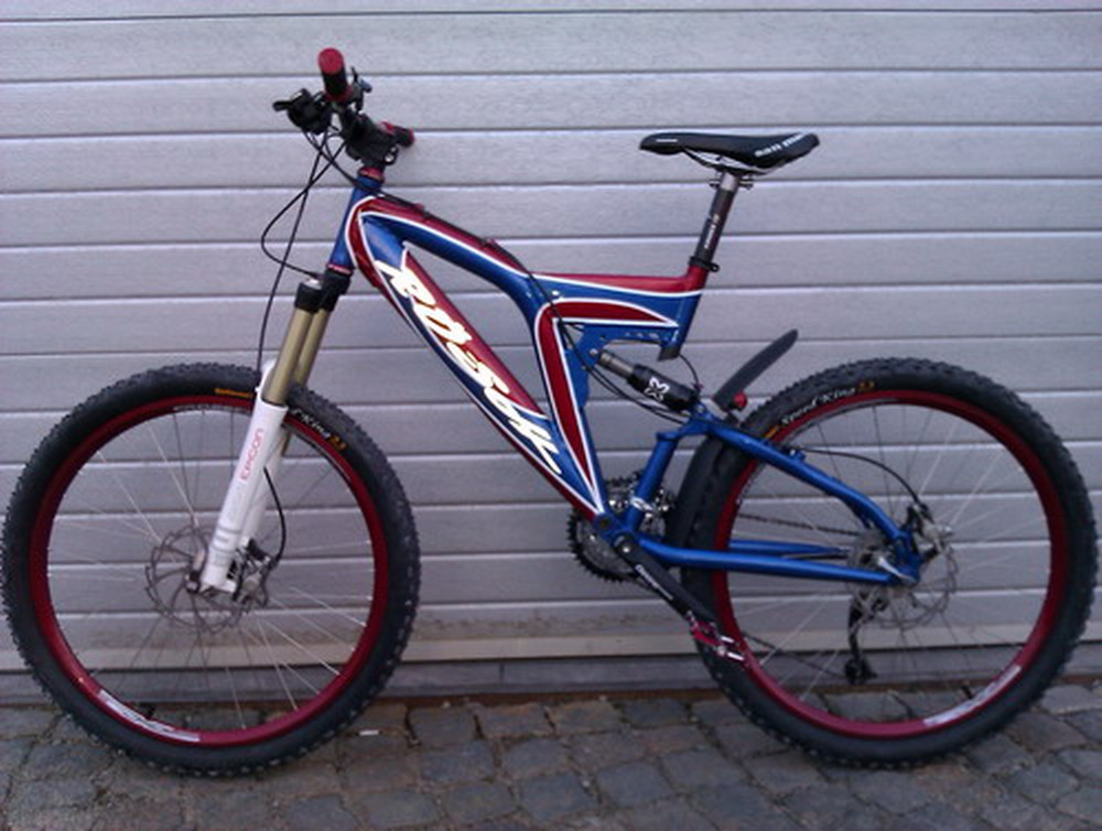

Мнениеот Ozzie » Съб Ное 27, 2010 8:41 pm
ей това трябва да излезе
http://jooro.snimka.bg/sports/rosh-bike.552253.all
сега остава и да намериш една свястна рамка за компонентите и наистина би се получил приятен и функциониращ велосипед :)

ROSHAUDI написа:hihi-kakvo i e na tazi :bigeyes: --tejka li e-greshish------chupi li se---greshish--------ne raboti dobre--greshish-------------dorabotvana e dosta i si lichi ako znae chovek kade da gleda..................... izvinqvam se za latinichata ,no imam problem s komputara :dontknow: :dontknow: sorry
ГРЕШИШ. :rofl:

Мнениеот Ozzie » Съб Ное 27, 2010 9:05 pm
ако си направиш труда, отново да напишеш горното, но на кирилица, обещавам ти, че ще отговоря :)
Re: ROSH
Мнениеот ICEonFIRE » Съб Ное 27, 2010 9:21 pm
Ozzie е прав! Потърпи малко, сдържай се, и хората ще ти кажат какво не й е наред на рамката ти. И аз мога да ти кажа, но нямам нерви и време, а Ozzie си губи от времето за да ти помогне, затова се вслушвай в това, което ще ти кажат хората тук. :agree:

Мнениеот Stancho » Съб Ное 27, 2010 9:56 pm
От мен имаш 3 проблема:
1. Високо средно
2. Този тип окачване състоящо се от едно цяло рамо отзад не работи добре (за да не ти обяснявам надълго и нашироко се качи на истински велосипед).
3. Окачването се движи посредством една втулка, която за няколко месеца ще замине и ще има скърцания и луфтове...
Казаното ще го разбереш когато покараш истински колела за сравнение и покараш известно време твоето.
Относто това на какви килограми натоварване може да издържи челото ти - такова измерване няма. Хората използват Nm (нютон-метри) като за начало, а тази рамка отсега мога да ти кажа че не е правена за екстремно каране с този голям ъгъл на вилката...

Мнениеот yoanmilenkov » Съб Ное 27, 2010 10:53 pm
Страхотно колело за града :agree:

Мнениеот Blaze™ » Съб Ное 27, 2010 11:01 pm
То това не е ли Крос Т-Рекс,като гледам е точно такова.

Мнениеот stuwie.mtb » Нед Ное 28, 2010 12:12 am
:crazy: Мисля , че е прав. Наистина прилича на Cross

Мнениеот icemanlovers » Нед Ное 28, 2010 12:23 am
Аз преди карах CROSS T-REX беше с части за над 1500 лв и си мислих че е много яко(също като теб),но
сега зех RAM FR и наистина има разлика,но за труда и това че си го направил с много лубов от мен имаш най-голямото
БРАВО в целия Форум
Венага си познах предната рамка , браво :peace:

Мнениеот just4fun » Пон Ное 29, 2010 8:07 pm
Get a frame!
Рамката ти тормози окомплектовката. С тази геометрия...
Да за теб може всичко да работи и може байка да е прекрасен, НО рамката осира всичко. ПОлучило се доста странно нещо -
Все едно да си вземеш трабант, Но да го изрисуваш при специалист, да му купиш спортно окачване, гуми мишелин и скоросна кутия от ферари.
Каквото и да правиш колата /рамката ти/ си остава трабант.
Продавай шока и рамката и налазвай новите дартмуур хорнети!

Мнениеот ROSHAUDI » Вто Ное 30, 2010 9:22 am
охооо -сега и шока е за продаване и не става.И само ще ви помоля за мото спорт да не говорите защото тука вече не сте силни в разбиранията си ----А рамката работи макс добре за такава рамка след като вече втулките са сменени с машинни лагери.

Мнениеот Shady™ » Вто Ное 30, 2010 2:47 pm
ROSHAUDI написа:охооо -сега и шока е за продаване и не става.И само ще ви помоля за мото спорт да не говорите защото тука вече не сте силни в разбиранията си ----А рамката работи макс добре за такава рамка след като вече втулките са сменени с машинни лагери.
Toгава си представи китайкси МХ със въздушно охлаждане и да се кара FreeStyle MX :D. Горе долу това си постигнал :)
А за работенето - не лагерите правят да работи, а геометрията.. НА теб средното до колкот си спомням е захвнато за задницата - рамката иска нагоре да сгъне, а ти я буташ надолу да не сгъне. :D :beer:
Иначе уважавам трудът ти за боядисването, но това с Трабанта го подкрепям на 1000%.

Мнениеот veskoz » Вто Ное 30, 2010 3:35 pm
Stancho написа:2. Този тип окачване състоящо се от едно цяло рамо отзад не работи добре.
Oбобщаваш.
Виж:
http://www.santacruzbicycles.com/butcher/
:peace:

Мнениеот ROSHAUDI » Вто Ное 30, 2010 6:43 pm
ок прави сте -не е хубава работата на рамката ....: средното е на предната част ---------съжалявам, че ви показвам това колело - трябваше да дам още 3-4 хиляди за колело и да чуя че задната спирачка не работи добре защото е 4 бутална а не 8

Мнениеот did » Вто Ное 30, 2010 7:27 pm
ROSHAUDI написа: и да чуя че задната спирачка не работи добре защото е 4 бутална а не 8
4 бутала са много. Тежат излишно. Хубавите спирачки са с 2.
А ти си поредния моторджия, който си мисли, че след като "разбира" от мотори, "разбира" и от велосипеди. :crazy:

Мнениеот azze » Вто Ное 30, 2010 9:10 pm
Аз имам само два въпроса:
1.Защо не си вземеш една твърда рамка (HT2,Ontario примерно) ,ако сега не можеш да си позволиш мека?
2.Какво е ROSH и защо е на рамката ти? :dontknow:

Мнениеот Ozzie » Сря Дек 01, 2010 7:12 pm
ROSHAUDI написа:...средното е на предната част...
искаш да кажеш, че тези от "CROSS" са променяли нещо по рамката? Някак не го вярвам!
Ще покажеш ли снимки и от лявата страна, че да се види по- добре?

Мнениеот ROSHAUDI » Чет Дек 02, 2010 8:30 am
-----да, Пунтото държащо рекорда на предно предаване вече 2ра година в България е мое
-----Средното е на задната част :dontknow: -грешката е моя
------ROSH идва от Roshaudi- така ме познават в Street Racing средите.

Мнениеот prokalnatiq » Чет Дек 02, 2010 1:50 pm
ROSHAUDI написа:-----да, Пунтото държащо рекорда на предно предаване вече 2ра година в България е мое
С тази снимка показа че средното е точно на задната част на рамката, а не в предната както каза... :agree: :D

Мнениеот prokalnatiq » Чет Дек 02, 2010 2:12 pm
Иначе колелото като цяло ми харесва (*освен рамката както разбра), има много добре подбрани компоненти. И тея тирета май ги нямаш за нищо :D . :beer:

Мнениеот zafirovp » Пет Дек 03, 2010 5:31 pm
daf4ov написа:
Поради тази причина, ако си купя кола и ти кажеш, че нещо е развалено аз ще те послушам. Затова се вслушай в постовете на Ozzie, did и останалите хора които ти го казаха. Честито за колелото, добре се е получило, но рамката ти спъва цялата конфигурация на байка. Един съвет - продаваш шока (и без това е къс за DH рамка) и със тези пари си купуваш Climber, хт2,хт3 или нещо подобно. Караш 2-3 месеца докато събереш пари и си взимаш нещо истинско. Не казвам, че шока не е добър - перфектен е за тази рамка, но за по твърди дисциплини ти трябва поне 200мм. Успех.
