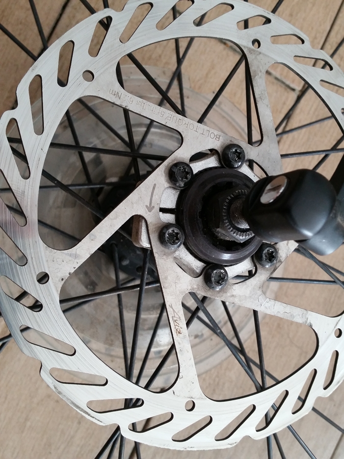

От няколко дена задния спирачен диск, започна да опира в спирачката. Гумата не съм е махал и не съм имал никакви екстремни преживявания с колелото. Започнах да центровам, но не става. Все си опира и стърже. Махнах гумата и забелязах луфт (радиален и аксиален) в остта. Явно от там е дошло опирането на диска, а този луфт си мисля, че може би е от лагерите. Главината е Shimano Deore FH-M535. Дайте предложение как да оправя проблема! Снимки съм направил:

2danger написа:...забелязах луфт (радиален и аксиален) в остта..
Ако имаш луфт в оста, регулираш конусите.
http://www.mtb-bg.com/index.php/special ... -repair003
После, ако диска продължава да опира в накладките, регулираш спирачката, проверяваш диска, дали случайно не е крив. Ако е го изправяш и т.н.

Мнениеот 2danger » Пон Сеп 08, 2014 7:37 pm
Супер! :agree:
Точно това търсех, но не успях да открия. Благодаря ти Ozzie! :beer:
