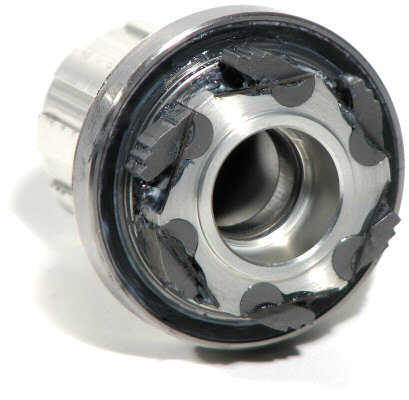

Да, явно като цяло не са много качествено измислени. Ето например това:
е доста по-интелигентно решение, но и цената..
