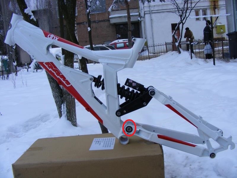

Мнениеот grigor_01 » Нед Яну 04, 2015 11:34 pm
Тук съм заградил за да покажа от къде идва луфта.
Здравейте! От началото на сезона си взех рамка dragomir factory dh (знам че е стара но съм начинаещ и беше изгодна оферта :agree: ) втора ръка и сега се оказа че втулките са за смяна и дори започват да се саморазвиват :(!: :dontknow: :bawling: . Та порових се и забелязах че Ram DHX са същите (поне така мисля). И се чудя от къде да купя. Имаше съмнения дали не е от лагерите. Но ги смених и тогава разбрах че е от втулките..... И си тряснах главата в стената :banghead: :banghead: :banghead: .Стругар е краен избор за мен. :agree: :beer: :dontknow: :dontknow:
Тук пак заградих защото мисля че са еднакви.
grigor_01
Мнения: 52
Рейтинг: 1160
Регистриран на: Вто Юни 25, 2013 9:02 am
Re: Къде да намеря подходящите втулки?!
Мнениеот Ozzie » Пон Яну 05, 2015 6:59 pm
Това което си оградил е леглото на лагера. Там втулка не би следвало да има, освен ако диаметъра на леглото не е някакъв изчанчен и няма съответния размер лагер.
