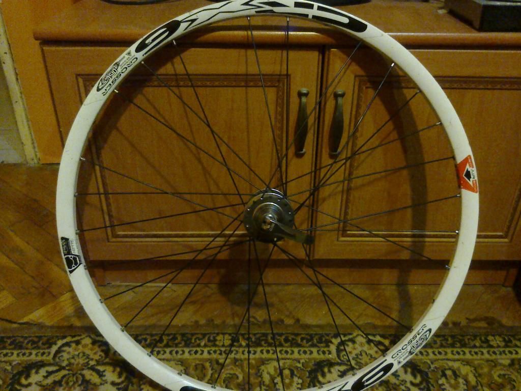

Иииии такаа,имам малък проблем,който не съм сигурен как да реша.Някои от спиците изкачат малко,а според мен всички спици са еднакви като размер.Има едни,които влизат перфектно,има и едни,които са прекалено дълги... някакво решение? Каплата е плетена по това видео: https://www.youtube.com/watch?v=G5ADTpzMPgU
PS: Двете главини ги сравнявах и нямаха разлика(главината всъщност не е DC-91,а нещо по-добро на формула,по-късно ще потърся да видя модела какъв е)

Мнениеот marsa » Пон Яну 05, 2015 9:01 pm
Това, че се показват само по себе си не означава проблем, въпроса е колко е стегната плетката, когато се показват, т.е. позволява ли пълно стягане. Ако да - нека си стърчат. Ако ниплите започват да се въртят трудно, а плетката още е много хлаваба, значи ще ти трябват по-къси спици.
Или си объркал нещо.

marsa написа:Това, че се показват само по себе си не означава проблем, въпроса е колко е стегната плетката, когато се показват, т.е. позволява ли пълно стягане. Ако да - нека си стърчат. Ако ниплите започват да се въртят трудно, а плетката още е много хлаваба, значи ще ти трябват по-къси спици.
Някои от тях позволяват затягане нормално,без да стърчат,но някой си стърчат и не се затягат,ами започват да се въртят трудно(както ти го описваш)... явно ще се носи на майстор,пък да видим какво ще стане :/ .Все пак давайте идеи какво мога да съм объркал и как да го оправям,че криза :bawling:

Мнениеот marsa » Пон Яну 05, 2015 9:24 pm
Ако можеш дай ясна снимка в такъв изглед:
http://www.probikeshop.com/images/produ ... E-Noir.jpg
Ако си смесил всички спици при разглобяването е възможно половината да са били по-къси, а ти да си ги смесил безразборно, може да свалиш само по една стърчаща и една не стърчаща спици и да ги сравниш.

Мнениеот Danch0 » Пон Яну 05, 2015 9:41 pm
marsa написа:Ако можеш дай ясна снимка в такъв изглед:
Някои спици липсват,защото се изнервих и бях тръгнал да я разплитам... наплетох я наново,в момента си стои така,но нямам възможност да направя снимка в сегашното и състояние.

Мнениеот marsa » Пон Яну 05, 2015 10:06 pm
Това, което си объркал е броят на кръстосванията (или има и грешки в плетката, малко трудно се разчита картинката). Поне там, където по-ясно се вижда, си личи, че има по две кръстоски, а такава плетка изизква по-къси спици от три. Това е мястото където в клипа се обяснява "over, over, under", като цяло клипа не е добър, но може и да се оправиш ако повториш отначало.

Мнениеот Danch0 » Вто Яну 06, 2015 2:54 pm
antonpc написа:Ето клипче в което плетенето е обяснено доста добре. :peace:
YES!Стана работата без грешка!Благодаря ви за съветите! :beer: :D :agree:
