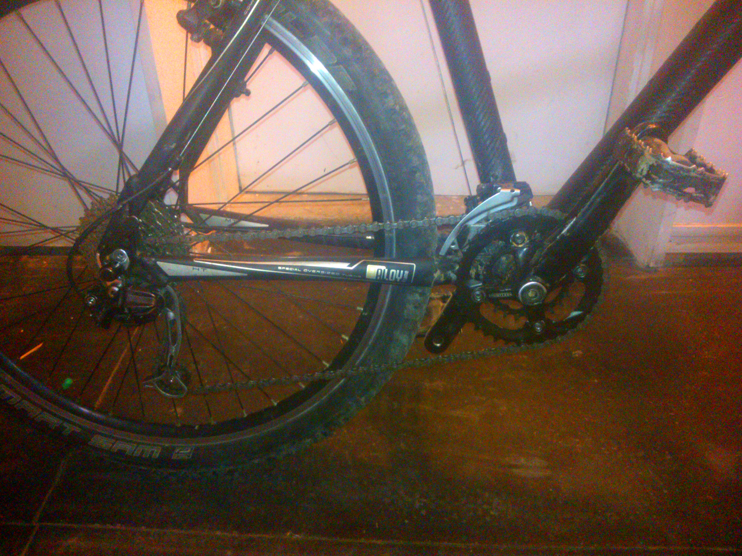

Искам да споделя опита си до сега за това което направих. Курбелите ми са Truvativ Blaze. Плочите бяха 22-32-44. 22 я смених с 24. Поръчах шиманска плоча 38, но не можах да я сложа като средна без малко да я запиля там където контактува с курбела. Не исках да купувам нови болтове за една плоча или да режа сегашните. Имах 2 подходящи шайби, а другите две си направих като в 2 монети от по 1ст направих с бургия 8ца дупки. Декланшора ми е начален клас шимано за 3 плочи (работи идеално, но скоро ще стане нещо от рода на alivio/deore/x4/x5). Навих му H болтчето (което отговаря за крайното положение) докрай и това забрани на командата да превключи над 2. На стенд всичко е прекрасно. Нямам все още впечатление от каране, защото падна сняг. Обмислям идеята за водач. Може би няма да е ролка, а ще бъде c-guide. Башгард няма да слагам. Ето снимка със супер лошо качество на моята "ghetto" 2x9 система :)
http://store.picbg.net/pubpic/D6/B6/f66 ... 0fd6b6.jpg
