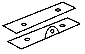

Нищо няма да дупчиш. Изработват се две пластини от достатъчно дебела стомана:
Поставяш точно зад средното и през дупките ги притягаш една към друга, така че да стегнат чейнстея.

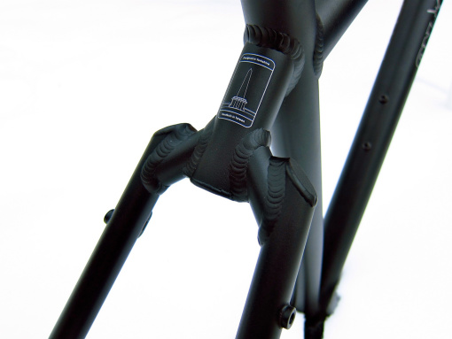

Мнениеот MacLeod » Нед Мар 15, 2015 11:44 pm
Аз имах предвид тук:
Тук може би може да се измисли нещо подобно с две пластини също, но не съм сигурен.
Или трябва дупка точно в средата на чатала, за да мине болтчето на калника от там, или трябва да се мисли нещо по - културно.

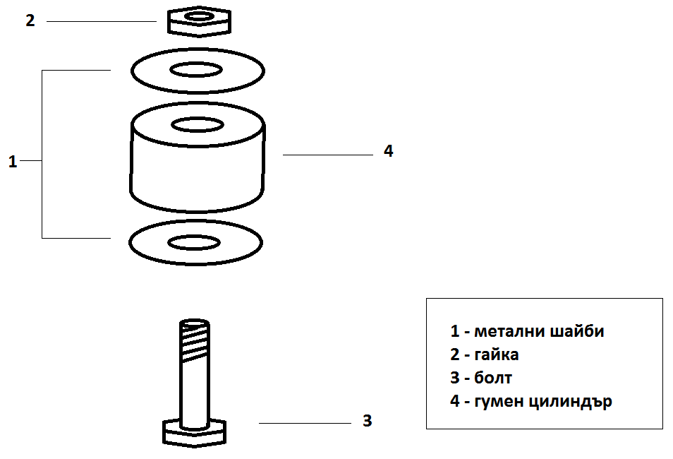

Мнениеот marsa » Пон Мар 16, 2015 12:02 pm
Ако рамката е моя бих я продупчил на това място без да се замисля.
Заобиколно решение е да затлачиш нещо в дупката между двата seatstay-а. Примерна схема с гумен цилиндър, който се сплесква от две шайби и болт и това го разширява и заклещва в трбичката:
На болта преди първата шайба нанизваш тази планка, като си изправил ухото и да не е под 90 градуса, а в една равнина с останалата част:
