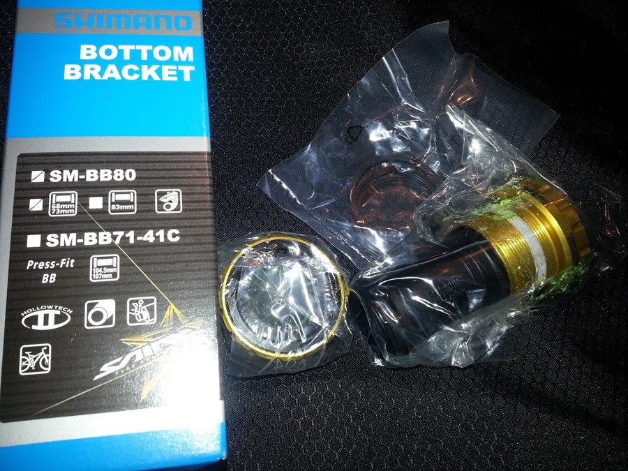

Мнениеот 2danger » Пет Юли 25, 2014 11:42 am
Поръчах тази касета:
http://www.roseversand.de/artikel/shima ... aid:330942
Като е получа и монтирам ще споделя как е! Отзивите за нея в нета са отлични, но ще видим. Старата няма да е изхвърлям, а ще и избия лагерите и ще набия нови, когато имам време. Така ще имам 1 касета в резерва. ;)

Мнениеот exiteyes » Пет Юли 25, 2014 11:59 am
Това се води върховия клас на Shimano, с който се продават най-здравите им курбели за спускане, именно Shimano Saint.
Няма да имаш никакви ядове с него, по-измисленото нещо, което ми харесва у него е, че резбата на дясната чашка е по-дълга, а оттам и по-здрава сглобка. Все пак периодично след месеци каране на влага/кал/прах е хубаво да го почистваш и смазваш с цел по-дълъг живот. Ако не месеци то поне един път преди летния сезон е хубаво да се мине тази процедура. Не гледай, че пише do not disassemble - смазка трябва.

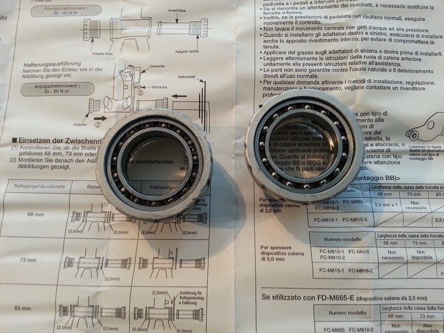

Мнениеот 2danger » Вто Юли 29, 2014 1:44 pm
„Бебчето“ :D пристигна днес:
Махнах старите лагери. Десния е в перфектно състояние, но левия, както се вижда е зле. Вътре пълно с вода, кал и мръсотия:
И вече новата касета на колелото:
Цялата процедура около 30 мин., като за първи път. Нищо сложно. Само правилните инструменти трябват и да се види как се прави. В тази връзка благодаря на отзовалите се в темата. :agree: :beer:

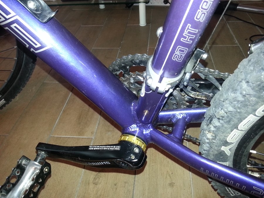

Мнениеот sakrayaami » Нед Май 24, 2015 12:23 pm
Здравейте,
Наложи ми се да сменям за първи път средно движение.
Поръчах си Средно движение SM-BB70 също и този ключ:
Свалих старото средно движение BB50 без проблем следвайки инструкцийте от тук: http://www.mtb-bg.com/index.php/special ... -repair008
Почистих резбата, курбелите и плочите с парцал след което тръгнах да навивам новото средно както е описано.
Тук започна първото странно нещо, след като завих движението от двете страни на 50 % въртенето стана изключително трудно и се наложи да удължа рамото на ключа за да мога да го донавия до край.
Дозавих го с голямо усилие, при което ключа апочна да изпуска и се наложи да коригирам челюстите отново на менгеме след което дозавих движението докрай.
Това което ме притеснява е един луфт който остана между спейсърите и рамката:
Има ли опасност да влезе вода от там или да се разлуфти и въобще тоя луфт има ли как да се обере?
Колелото иначе е супер с новото движение изключително добре се върти, също така няма никакъв луфт в движението, или при курбелите всичко е много стабилно.

Re: Проблем с Shimano MTB Hollowtech II
Мнениеот spirov92 » Нед Май 24, 2015 12:36 pm
Нещо не е наред... Поне по снимката чашката изглежда завита накриво. Сигурен ли си, че резбата не е тръгнала накриво, и че всяка чашка си е от правилната страна? Моите се завиват на ръка почти докрай!
spirov92
Мнения: 1334
Мнениеот MacLeod » Нед Май 24, 2015 12:50 pm
sakrayaami написа:Тук започна първото странно нещо, след като завих движението от двете страни на 50 % въртенето стана изключително трудно и се наложи да удължа рамото на ключа за да мога да го донавия до край.
Хич не се прави така. Проблемът е, че навиваш алуминиеви резби. Редовно се случва да тръгнат накриво при завиване ( предполагам и при стоманени резби се случва ). Когато усетиш, че не се навива с лекота, трябва да развиеш до край, да наместиш и пак да завиеш. Така колкото пъти се налага. Случвало ми се е по 5, 6 пъти да си играя да завивам и развивам на ръка, докато нацеля правилния ход на резбата.
С тези менгемета и удължавания на ключове където си вършал, най вероятно си прецакал и средното и резбата на рамката. Отиди на механик да ти каже дали още става нещо от тях.
Мнениеот evin » Пон Май 25, 2015 8:37 am
Навиването трябва да става много леко, на ръка. Чак накрая се притяга с ключ. Съдейки по деформациите, които се виждат, си навил чашките накриво. Стискай палци да не си прецакал резбите на рамката
Мнениеот sakrayaami » Пон Май 25, 2015 12:54 pm
Незнам аз не съм забравил спейсърите, мисля че се виждат на снимките по-горе.
Навихме няколко пъти чашките отначало докато наистина застанат на резбата и тогава завъртяхме.
В крайна сметка след като погледнах пак движението ясно се вижда, че чашката от страната на движението е завита накриво :banghead: макар и с много малко.
Сега паля свещи тука, като го дам на сервиз 1. Клетия механик да успее да развие чашките 2. Резбата на рамката да остане здрава.
Мнениеот sakrayaami » Вто Май 26, 2015 11:09 am
Оправихме проблема, механика разви чашките оказа се че съм им обърнал местата лява със дясна :banghead: :banghead: :banghead: :banghead: :banghead:
