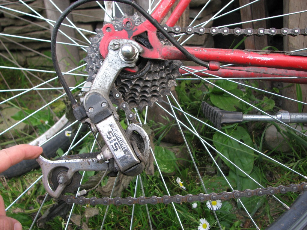

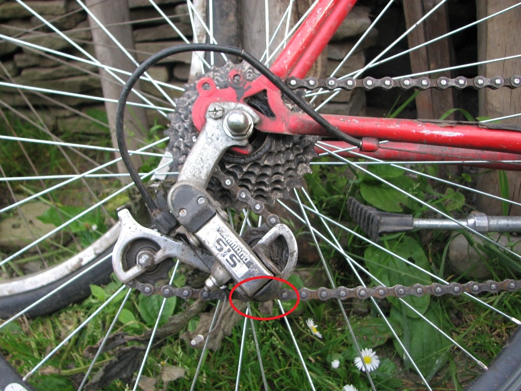

Мнениеот index_00 » Пон Авг 10, 2015 4:20 pm
Забелязвам от към задния дерайльор при каране на най-малки зъбак (7 скорост), че веригата се търка една в друга. Вижте на IMG_7677", предполам веригата трябва да има по голямо отдалечаване, примерно като на "IMG_7678".
Дали това се получава от разпъване на веригата или от задния дерайльор? Така и ще сменям веригата и други части - http://www.mtb-bg.com/forum/viewtopic.php?f=4&t=176570, дали има нужда да подменям и задния дерайьлор (ако повредата е в него)?

Ако отпред си на средна или голяма плоча, със сигурност трябва да смениш дерайльора. Отделно и касетата и веригата изглеждат като за смяна.

Развиваш гайката на каплата, махаш болта който го държи към рамката и го местиш една идея назад, колкото да не опира. Из нас намерих същия и като гледам няма регулиращ болт отзад, така че това ми се струва единственото решение на проблема ти. Гайката на каплата го държи здраво и няма опасност да падне, баща ми кара така вече 3-4 години, преди това имаше същия проблем.

Или просто си скъсяваш веригата. ;)

spirov92 написа:Или просто си скъсяваш веригата. ;)
Точно, първо избий пина на 2 или 4 звена от веригата, свържи веригата с него и ако продължава да прескача- сменяй.
