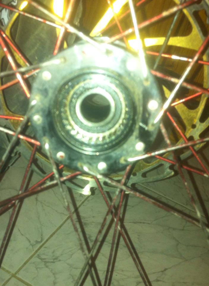

Здравейте ,
Реших да сменя лагерите на задната галвина , която е Da Bomb ( не съм сигурен за модела ) 12х150 . След като свалих freehub тялото на касетата , както и оста и лагера , който се намира от страната на диска се запънах на лагера , който се намира от страната на касетата . Проблема е там , че лагера опира в зъбците , по които се движат кученцата...
Някакви идеи ? :dontknow: :dontknow: :dontknow:
Наздраве :beer:

Най-вероятно и зъбчатката на фрий-хъба също е отделна част. Или ще е набита или ще е навита. Пробвай с още малко усилие да я избиеш заедно с лагера и ако не мръдне ще трябва да се опиташ да развиеш.

Нит тей , нит иначе ... И по-двата начина пробвах , още преди да напиша темата , но "зъбчатката" не помръдва ... :dontknow:

Попаднах на тази схема за друг модел на da bomb: http://www.stevecramerproducts.com.au/i ... art-sm.jpg
Ако zoom-неш повече, като че ли е нарисувана резба между зъбите на freewheel-a и тялото. Така че може би наистина е на резба тази част, просто се е затегнала здраво от натоварването. Тогава ще трябва да измислиш някакъв инструмент, с който да приложиш повече сила без да я съсипеш.

Благодарско , ще видим как ще го развиваме :beer:
:offtopic: Трябва наистина да е затегнало здраво , защото всяко завъртане на педала е в посока на затягане :bigeyes:

И на мен ми изглежда като резба по схемата. Все пак като пригодиш нещо за развиването няма да е лошо първо добре да нагрееш зоната на резбата, има голяма вероятност да е лепена.
