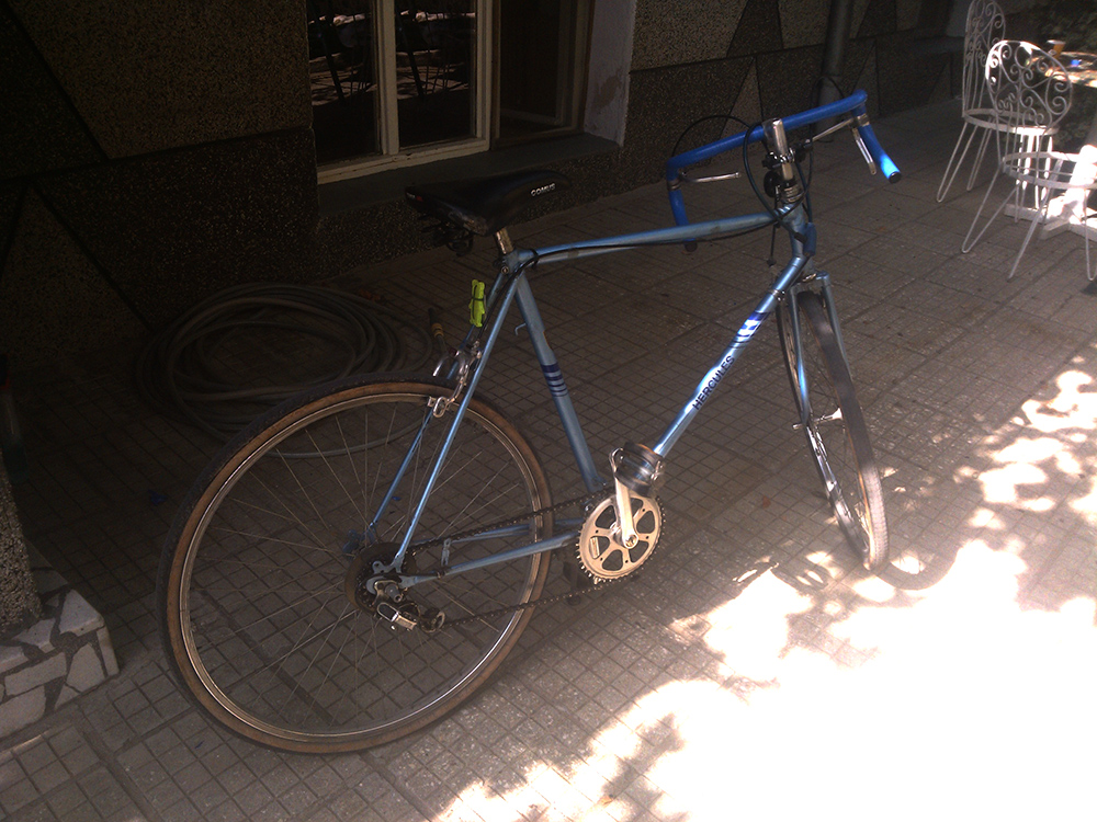

Мнениеот Vitarala » Пон Авг 24, 2015 7:32 pm
Ето го колелото ми.Измерих и мислч че ще може да се сложат 28 цола капли .Ако някой има такива от старо шосейно колело или някакви други на по народни цени да ми пише :liplick: :liplick: :liplick:

Мнениеот did » Пон Авг 24, 2015 7:38 pm
Ъ? Спирачки ше слагаш ли? :popcorn:

Мнениеот billclinton » Пон Авг 24, 2015 8:25 pm
ЧестоНеадвкватен написа:На 26" не можеш да сложиш 28" какво ще да става, виж можеш да смениш гумите със гладки/полурошави и при 26" имаш голям избор. Дано съм разбрал правилно въпроса че тая тема е така... :bigeyes:
Може може.Но гумата която слагам при мен е 40x622(700x38c)максимум.
П.П. Едно уточнение: моята рамка е МТБ
Последна промяна billclinton на Пон Авг 24, 2015 8:56 pm, променена общо 1 път

Мнениеот billclinton » Пон Авг 24, 2015 8:55 pm
Vitarala написа:
На тая рамка не съм сигурен дали ще можеш да сложиш 28'' капли.Така като я гледам си е направена за 26"

Мнениеот did » Пон Авг 24, 2015 9:01 pm
billclinton написа:На тая рамка не съм сигурен дали ще можеш да сложиш 28'' капли.Така като я гледам си е направена за 26"
По принцип не е проблем да сложи 28" капли. Може само гумите после да не влизат, ама с флекса всичко може да се оправи, даже и спирачки да се сложат.

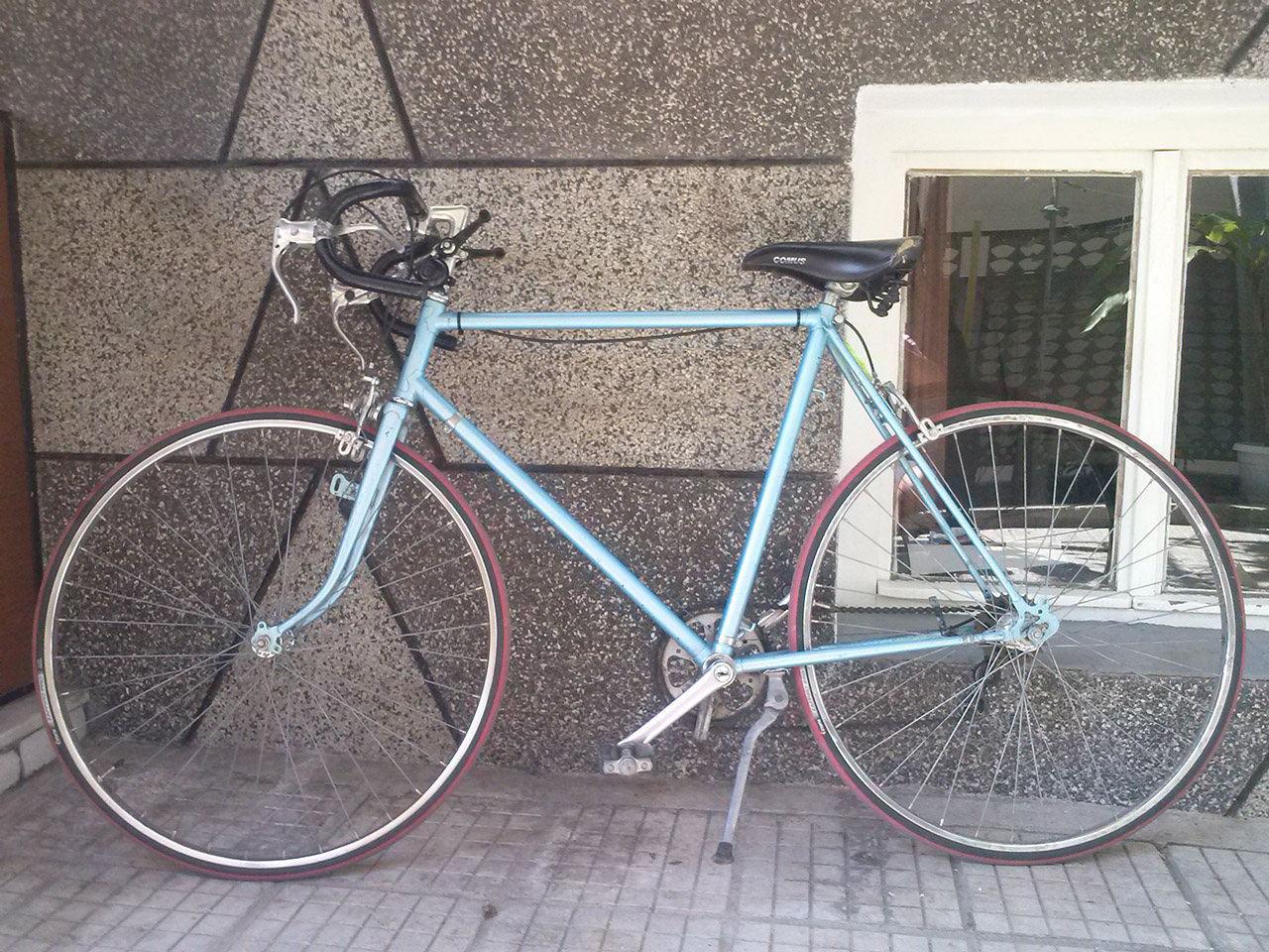

Мнениеот Vitarala » Сря Сеп 16, 2015 7:18 pm
Да и мен така ме посъветваха да не ги скъсявам затова просто сложих една пластина и повдигнах спирачката :bowdown: ето и малко снимки който бях обещал :)
(475.33 KiB) 227 пъти
Мисля да сменя и боята ако някой знае дали трябва да сме премахне цялата стара боя или да се мине с водна шкурка леко и после грунд нека сподлели :)
Това е примерен цвят

Мнениеот dido85 » Пет Сеп 18, 2015 8:17 pm
Потърси спирачка с къси рамена, повечето след соц поколението са такива (че тая планка си е самоубииствено добра).
Модела на снимката е просто за пример: http://www.wiggle.co.uk/shimano-105-5800-brake-calliper/
Относно боята: оборудвай се първо със свесни спирачки, гъзарията после. (Една свястна челюст втора ръка ще е на цената на 1-2 спрея боя).

Мнениеот LeecH » Чет Окт 15, 2015 7:51 am
В планката няма нищо лошо, само трябва да се направи малко по-сериозна, така че да не се огъва от усилията при спиране. Ако спирачката работи качествено си заслужава да се спестят малко пари.
