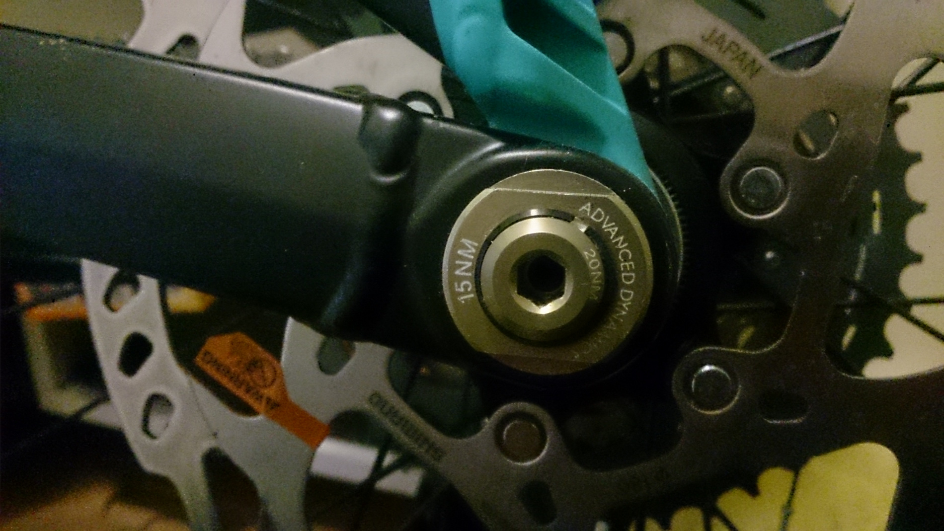

Здравейте,
днес забелязах тази според мен странна част на колелото ми. Колелото е на 1 седмица, така че нормално да не съм я забелязал до сега. :)
(484.75 KiB) 302 пъти
Нямам намерение да я пипам за сега, но се чудя ако ми потрябва да си сменя ухото, ще трябва първо да развия оста, на която пише 20 nm, после ще трябва да развия голямата гайка, на която пише 15 nm ( гайката за ухото е от другата страна на рамката, но тя е същата ). Тази гайка очевидно се развива с гаечен ключ или бъркам ? Това което не разбирам е, как след като се развива и навива с гаечен ключ, ще успея да измеря 15 nm при завиването. Аз имам динамометричен ключ, обаче нито една приставка не става за това чудо, защото е обло отстрани. Само гаечен ключ пасва. Някой има ли представа, как може да се използва динамометричен ключ, за завиването на тази гайка и да се отчетат тези 15 nm ?

Има такива ключове, ама само на картинка съм ги виждал.

Пробвай с градуси на завиването. 15 nm е точно определени градуси...въпроса е къде ще намериш аналог със същата дебелина и дължина ,на който да премериш колко градуса са 15nm и вече, като ги имаш да ги използваш при навиването на въпросната гайка. Не съм сигурен дали е правилно, но мисля че е постижимо... успех :agree:

Най-простото решение е да си изработиш накрайник, като изрежеш съответния гедоре камък.

marsa написа:Най-простото решение е да си изработиш накрайник, като изрежеш съответния гедоре камък.
Точно това си мислих и аз. Само, че не знам как да го изрежа ? Как може да се направи това ?

Така сдобих се с еднин камък за гедоре, имам идея как да го резна, но е невъзможно с изхабената ми ножовка или с пила. При какъв майстор да отида, за да ми го резне ? Стругар може би ?

Мнениеот Ozzie » Нед Дек 06, 2015 1:55 pm
Фреза или ъглошлайф?

Мерси, изгеждат добре. Но вече съм почнал да го действам с рязане на шестостенен камък за тресчотка 1/2. Свързах се и с един стругар от Горубляне. Утре ще му нося шестостенния камък.

В интерес на истината аз имам гаечни глави за динамометър,но често казано даже не знам какви номера имам, тъй като никога не съм ги ползвал.
Мога да услужа, ако евентуално имам такъв номер, но ако искаш да си имаш те разбирам.
Има и по магазините, но динамометъра ти трябва да е със сменяема глава, а и цената на гачената глава предполагам няма да ти хареса :)

Какво означава динамометричният ключ да е със сменяема глава ? Моят е за тресчотка 1/2 ? Каквото пасва на 1/2 ще стане. Твоите приставки съвместими ли са с такава тресчотка ? Ако имаш сложи една снимка. За еднократно не ми трябва, то даже реално точно в този момент не ми трябва. :) Но ще ми трябва да имам мое или да си направя. Така че ако ми хареса бих купил. Иначе номерът е гаечен ключ 22.

какво съм имал предвид - маха се главата с тресчотка и на нейно място се слага гаечната глава. Тази гаечна глава представлява точно гаечен ключ като центъра му съвпада с центъра на тресчотката. За всеки номер има глава, не е нещо на което да слагаш номера, а самите гаечни глави са с номера.
Нещо такова: http://jonnesway.bg/index.php?route=pro ... uct_id=744
обаче май имам само по разпространените - 10,13,17 и 19

За камъка платих около 3 лева. Оставих го при един стругар в горубляне. Каза, че ще го направи. :) Ще видим колко ще ми вземе, но за изрязване на 2 правоъгълника от двете страни, не ми се вярва да е толкова много. Като си го взема от там, ще пиша каква е била цената :)

Значи новият самоделен инструмент - изрязан камък за динамометричен ключ ми излезна 7 лева - 3 за камък, 4 за работата на струг.
Пробвах го. Пасва и работи. :) Мисля че съм готов с това.
