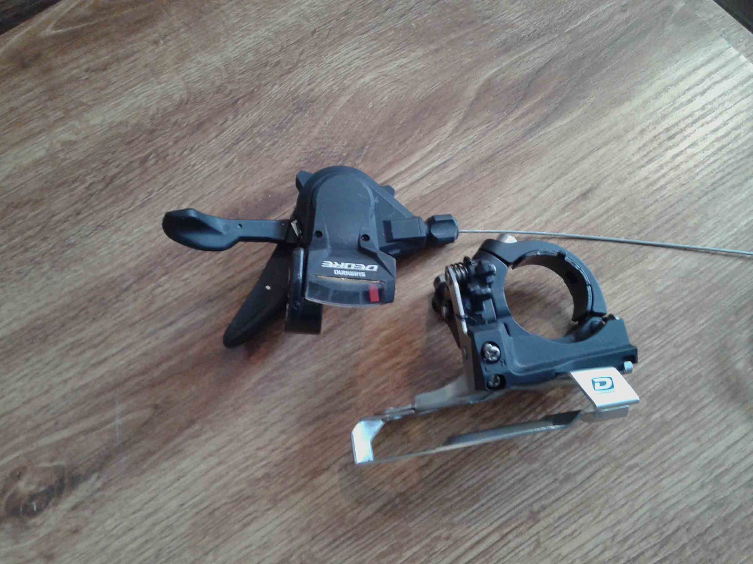

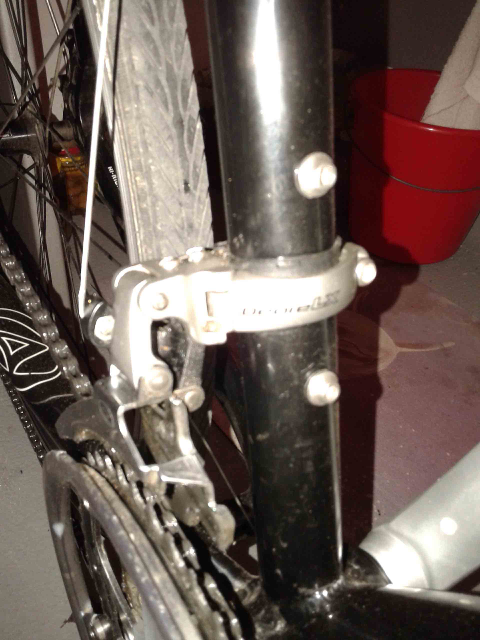

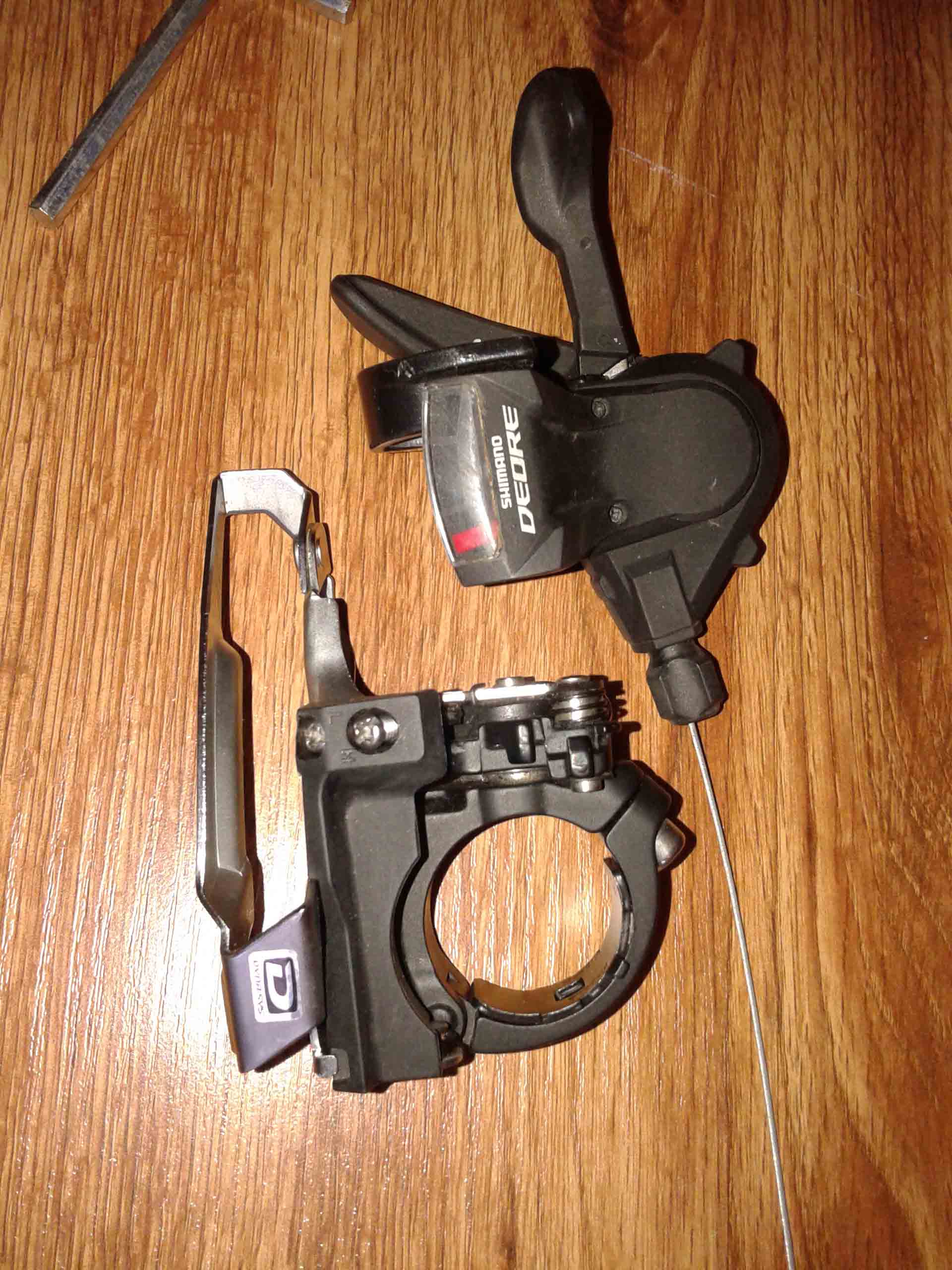

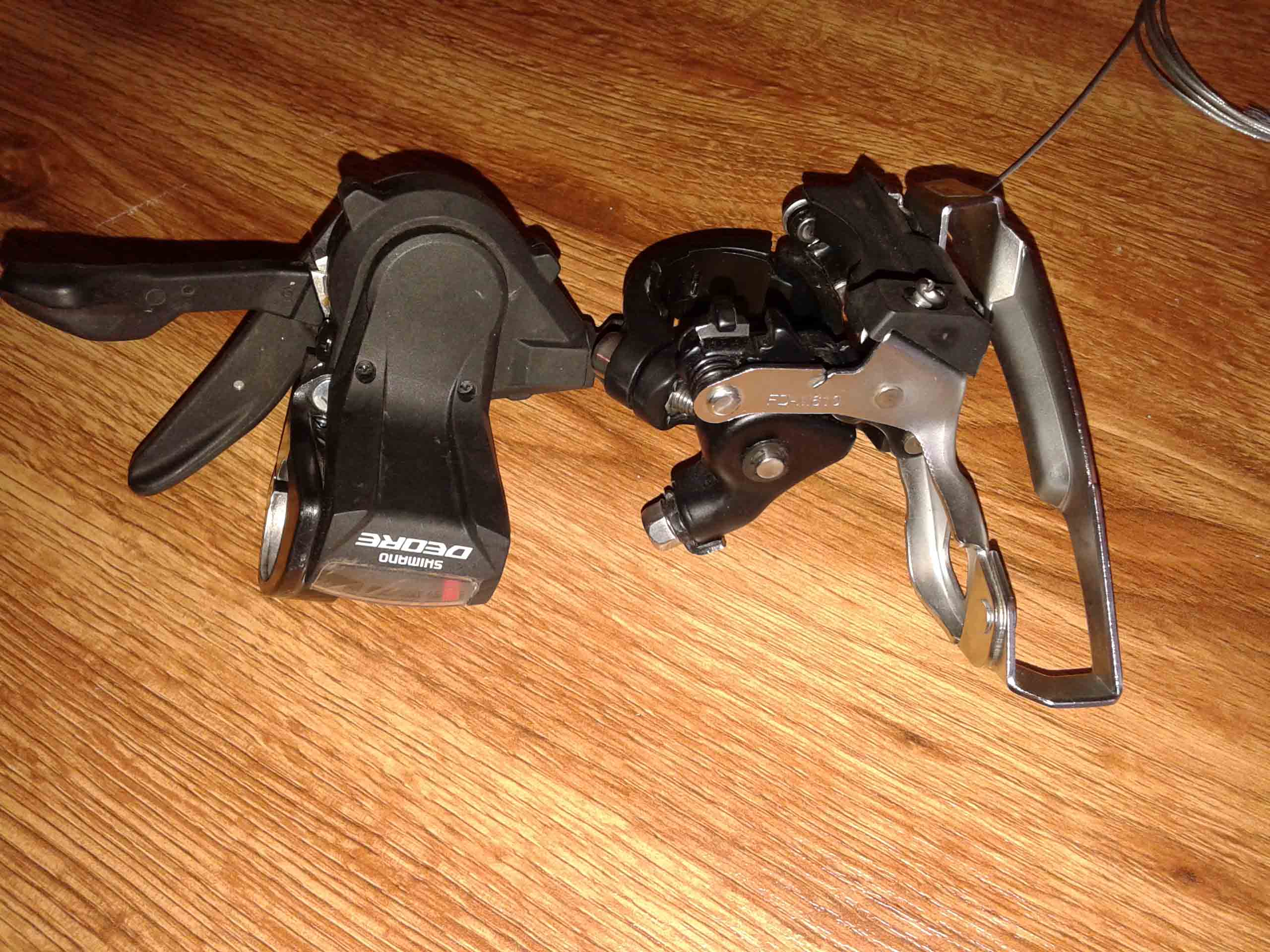

Ако някой се е сблъсквал с подобен проблем, дали са взаимозаменяеми командите на предното от Shimano Deore (пише на него само D, FD-M610) с нареждач Shimano Deore LX? Идеята ми е да не сменям цялата група заради командата, а само командата, а да си оставя нареждача Shimano Deore LX? На снимките се вижда кое искам да сложа като команда

на онова, което е снимано на колелото.

взаимозаменяеми не са ,щото едното е команда а другото дерайльор :D ако питаш дали са съвместими - да

Едното е за 10ск, а другото за 7-9? Дали няма разлика в хода на командата? :dontknow:

Ха такаа! Хвърли ме в размисъл. Наистина в момента съм с деветка отзад и идеята ми е да мина на десятка, но исках да направя икономия от труд и да не сменям предния декласьор. Исках да сменя само командата понеже е някаква Saiguan и ме дразни когато започне да стреля. А и този предния дерайльор, който ми дойде с комплекта някакси не ми вдъхва особено доверие, той е от някаква ремаркетирана партида градски велосипеди от Германия, моята поне си е изпитана. Та не знам какво да правя?
